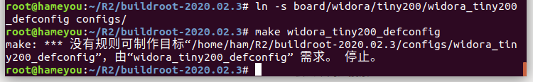

root@vultr:/opt/buildroot-2020.02.3# ln -s board/widora/tiny200/widora_tiny200_defconfig config/
ln: target 'config/' is not a directory: No such file or directory
root@vultr:/opt/buildroot-2020.02.3# ls board/widora/tiny200/widora_tiny200_defconfig
board/widora/tiny200/widora_tiny200_defconfigln命令这样用会出错, 请问这行命令的用意是什么呢?
马前卒 wrote:
root@vultr:/opt/buildroot-2020.02.3# ln -s board/widora/tiny200/widora_tiny200_defconfig config/ ln: target 'config/' is not a directory: No such file or directory root@vultr:/opt/buildroot-2020.02.3# ls board/widora/tiny200/widora_tiny200_defconfig board/widora/tiny200/widora_tiny200_defconfigln命令这样用会出错, 请问这行命令的用意是什么呢?
我写的时候少了个s……改成下面这个
ln -s board/widora/tiny200/widora_tiny200_defconfig configs/
这个是为了软连接defconfig
最近编辑记录 aodzip (2020-08-09 20:34:21)
aodzip wrote:
我写的时候少了个s……改成下面这个
这个是为了软连接defconfig
原来如此, 感谢大佬, 正在编译.

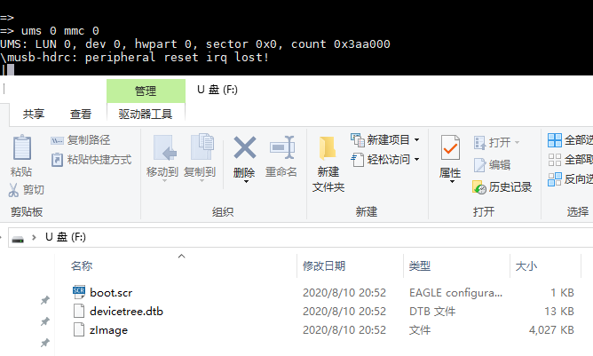

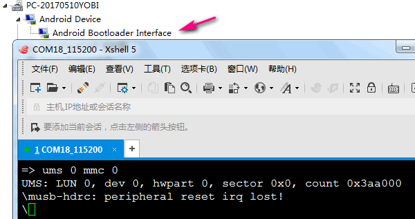

=> mmc list
mmc@1c0f000: 0 (SD)
mmc@1c10000: 1
=> ums 0 mmc 0
UMS: LUN 0, dev 0, hwpart 0, sector 0x0, count 0x3aa000
我执行 ums 0 mmc 0 这个命令, 电脑只出现 "Android Bootloader Device"设备,
而没有出现U盘,这是怎么回事呢?
哦豁哦豁 wrote:
也就是说,如果配置好USB Host, 就可以读U盘对吗?
而没有出现U盘,这是怎么回事呢?
正常来讲执行了这个命令是会出现U盘的。是不是TF卡内的文件系统不受操作系统支持?

发现小智的 X3 也是一毛一样的问题, 是不是我电脑驱动的问题?

用家里的电脑, ums终于正常了, 看来是电脑驱动问题?
和Linux的g_mass_storage驱动一样, 把整个TF卡映射成一个U盘.

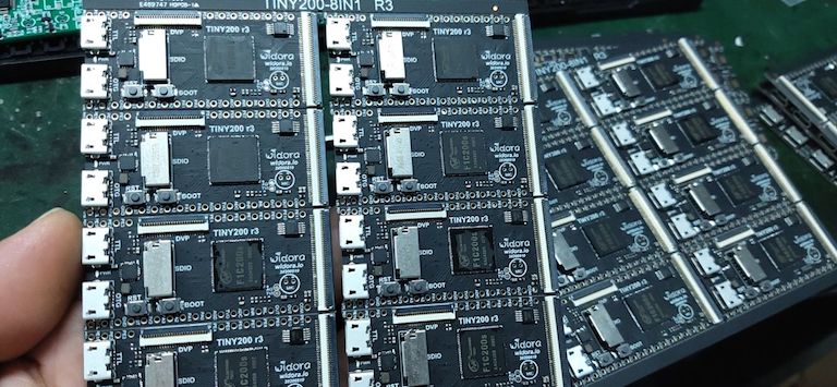

R3重回哑黑,焊接厂在紧急处理中
淘宝: https://widora.taobao.com/
mango wrote:
R3重回哑黑
重回哑黑是啥意思啊?板子不小心做成黑色的了?

终于搞定,右击设备把驱动卸载, 重新上电再执行 ums 0 mmc 0就可以了。
