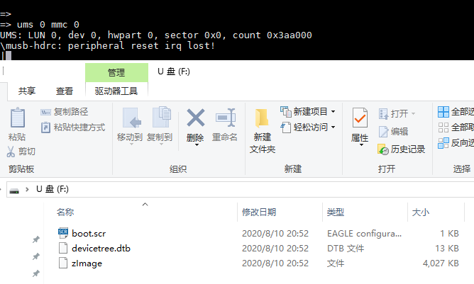

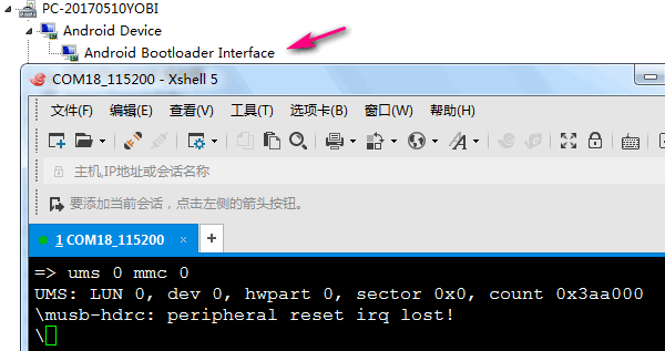

Widora TINY200 R2 体验版开源开发包,修复了大部分F1C100s/F1C200s的遗留问题
请注意,此版本为测试版,可能存在编译不通过,部分功能失效等问题,期待试用反馈,也欢迎一起修复BUG,贡献代码。
请注意,本开发包是为后续的TINY200 R3设计的,在TINY200 R3公开发售后将不再优先处理R2的问题,一周后,TINY200 R2的支持将被取消。
软件版本
    Buildroot 2020.02.3 (https://buildroot.org/downloads/buildroot-2020.02.3.tar.gz)
    U-Boot 2020.07 (自动下载)
    Linux 5.4.52 (自动下载)
安装方法
    将widora文件夹放入board文件夹
    cd configs
    ln -s ../board/widora/tiny200/widora_tiny200_defconfig .
    make widora_tiny200_defconfig
生成第一个镜像
    make -j8
驱动支持情况
    1. U-Boot SPL
        支持切换启动串口,默认为R2版本硬件的UART1
        支持启动设备智能识别,不会出现BROM从SPI引导但是SPL从MMC0引导的问题
        支持从SDC0 (4-bit SDIO) 启动
        支持从SDC1 (1-bit SDIO) 启动
        支持从SPI NAND (GD5F1GQ4UAxxG) 启动
        支持从SPI NOR 启动
    2. U-Boot TPL
        支持USB Device模式
        支持UMS、Fastboot功能
        支持mmc命令操作SDC0、SDC1
        支持sf命令写入 SPI NOR
        支持mtd命令写入 SPI NAND,支持OOB和ECC管理
        支持LCD显示初始化
    3. Linux
        支持 USB OTG
        支持 DE-FE DE-BE TCON 等显示组件,LCD显示正常。已配置TVE输出,但是显示错位。
        支持 Audio Codec,修复了44100kHz解码声音变快的问题,已测试MIC输入和HP输出,未测试但已配置Line IN、FM IN
        支持 I2C SPI UART MMC 总线外设
        已配置 Cedar-VE 硬件编解码引擎,请参考(https://github.com/aodzip/cedar)安装
        支持DVP-CSI摄像头,支持CLK-OUT引脚输出,板上OV2640无需额外飞线晶振或PWM,已测试RAW格式抓取
补丁包本站下载: widora.zip

=> usb start
starting USB...
No working controllers found

=> mmc list
mmc@1c0f000: 0 (SD)
mmc@1c10000: 1
=> ums 0 mmc 0
UMS: LUN 0, dev 0, hwpart 0, sector 0x0, count 0x3aa000
我执行 ums 0 mmc 0 这个命令, 电脑只出现 "Android Bootloader Device"设备,
而没有出现U盘,这是怎么回事呢?

正常来讲执行了这个命令是会出现U盘的。是不是TF卡内的文件系统不受操作系统支持?

发现小智的 X3 也是一毛一样的问题, 是不是我电脑驱动的问题?

用家里的电脑, ums终于正常了, 看来是电脑驱动问题?
和Linux的g_mass_storage驱动一样, 把整个TF卡映射成一个U盘.

哦豁哦豁
注册时间: 2020-01-17
已发帖子: 79
积分: 79
Re: Widora TINY200 R2 体验版开源开发包,修复了大部分F1C100s/F1C200s的遗留问题
哦豁哦豁 说:
https://whycan.cn/files/members/2992/2020-08-13_171302.png
终于搞定,右击设备把驱动卸载, 重新上电再执行 ums 0 mmc 0就可以了。
