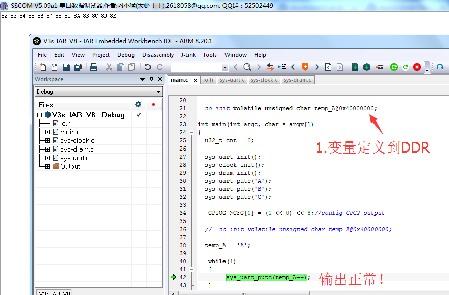

v3s现在有办法通过jlink单步裸奔么?
需要特殊初始化步骤么?
还是直接飞线接到jlink就行了啊?

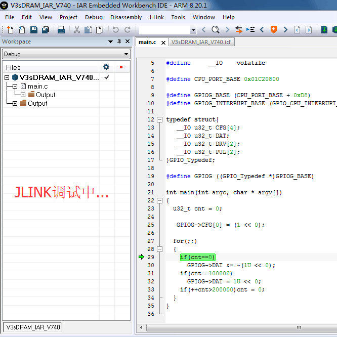

Re: v3s现在有办法通过jlink单步裸奔么?
有图有真相, IAR单步调试 V3s搞定。
#4 2017-12-09 09:24:33
已发帖子: 9,516
使用荔枝派Q群发哥的Demo,
前提是先要用uboot或者xboot先跑起来。

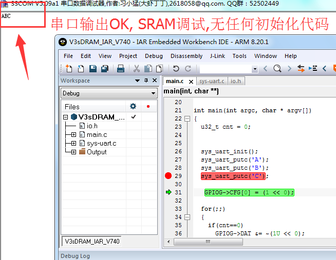

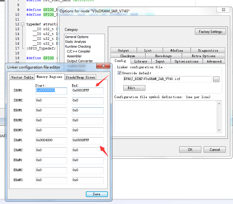

在SRAM上裸奔调试IAR,再也不用预先烧录xboot或者u-boot了,
只是限制了程序的大小而已。

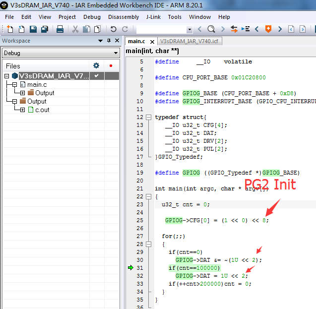

IAR 不需要任何初始化脚本在全志V3s内SRAM调试一个简单的GPIO程序Demo.
欢迎到此贴后留言: https://whycan.cn/t_397.html
此代码基于发哥的Demo上修改,在此鸣谢原作者发哥!
以下是原来的说明:
V3s 在IAR中下载到DRAM调试的步骤:
第一步:
把xboot.bin烧写到spinorflash的最开始0地址。
第二步:
用IAR V7.40或以上的版本打开 V3sDRAM_IAR_V740.eww 工程。然后编译下载到DRAM中运行调试。
非常感谢XBOOT的作者XBOOT提供的DRAM初始化以及系统引导程序xboot.bin!
欢迎交流QQ:52772210,老发。
IAR8 SRAM版本代码下载:V3s_SRAM_IAR.7z
IAR7 SRAM版本代码下载:V3s_SRAM_IAR_V740.7z

xboot项目那里借鉴了一下uart初始化代码, IAR裸奔V3s串口OK
源码下载: V3s_IAR_V8_AddUart.7z

经过初始化之后:
sys_uart_init();
sys_clock_init();
sys_dram_init();
现在可以使用DDR了
源码下载: V3s_IAR_V8_DDR_OK.7z

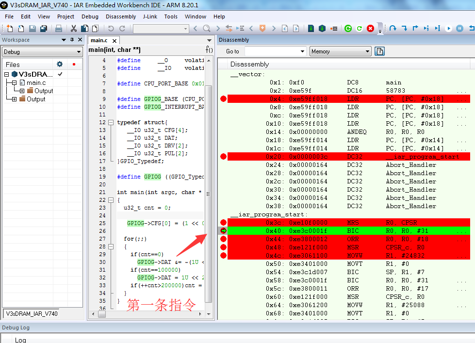

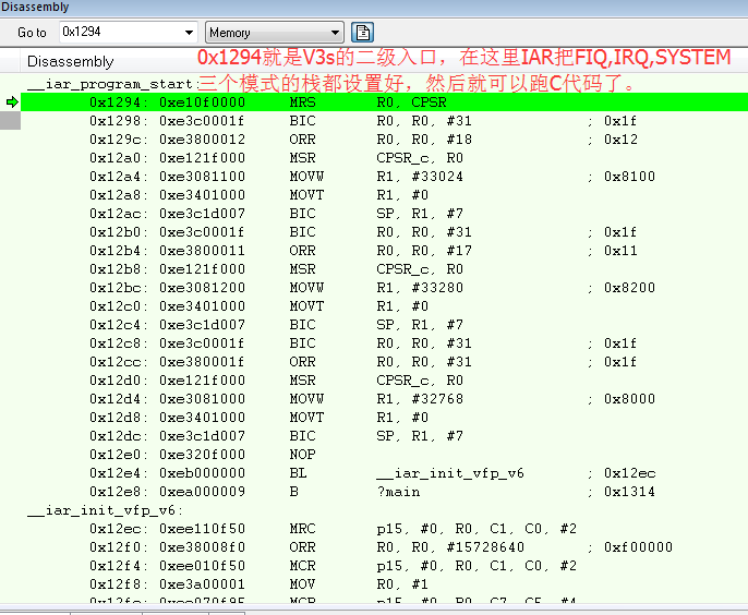

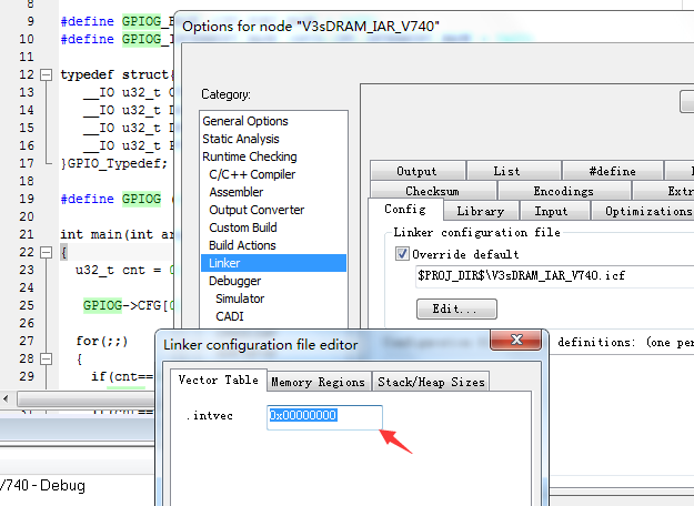

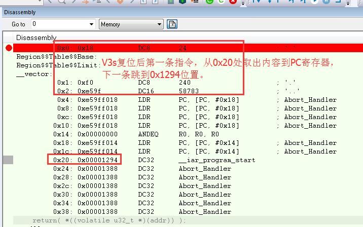

IAR没有写一行汇编代码,能启动的原理:
#11 2018-01-15 16:49:16

RTT转成IAR成功了,但是IAR编译需要ICF链接文件,LDS要转成ICF真是头大
