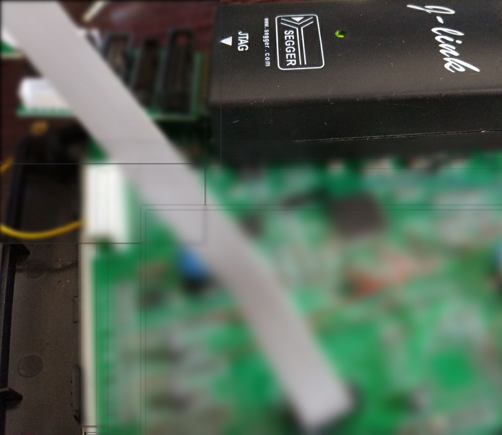

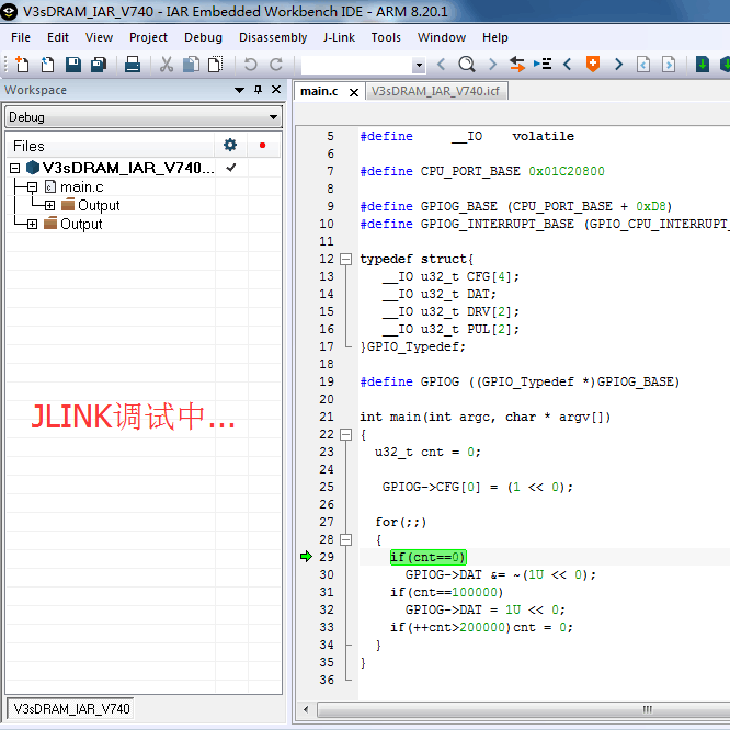

v3s现在有办法通过jlink单步裸奔么?
需要特殊初始化步骤么?
还是直接飞线接到jlink就行了啊?

Re: v3s现在有办法通过jlink单步裸奔么?
可以,完全没问题,可以IAR调试.
有图有真相, IAR单步调试 V3s搞定。
#4 2017-12-09 09:24:33
已发帖子: 9,416
使用荔枝派Q群发哥的Demo,
前提是先要用uboot或者xboot先跑起来。

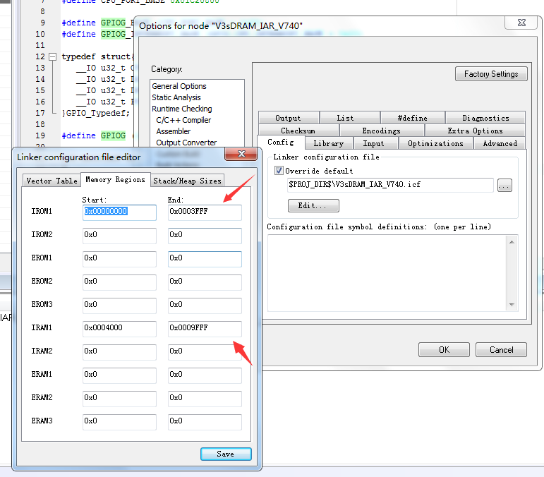

#5 2017-12-13 16:17:23
已发帖子: 9,416
在SRAM上裸奔调试IAR,再也不用预先烧录xboot或者u-boot了,
只是限制了程序的大小而已。

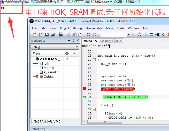

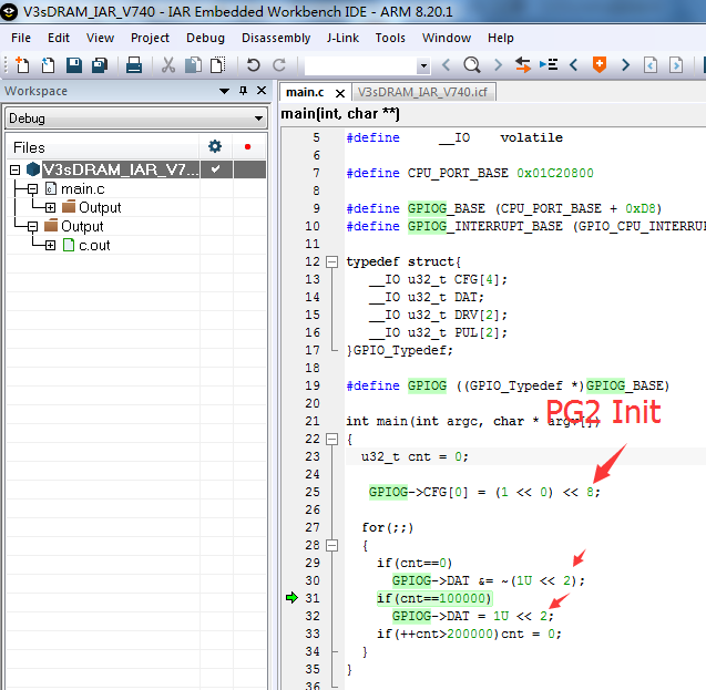

#6 2017-12-13 17:17:04
已发帖子: 9,416
IAR 不需要任何初始化脚本在全志V3s内SRAM调试一个简单的GPIO程序Demo.
欢迎到此贴后留言:  https://whycan.cn/t_397.html
此代码基于发哥的Demo上修改,在此鸣谢原作者发哥!

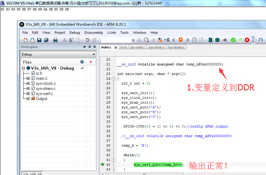

已发帖子: 9,416
经过初始化之后:
sys_uart_init();
sys_clock_init();
sys_dram_init();
现在可以使用DDR了
源码下载: V3s_IAR_V8_DDR_OK.7z

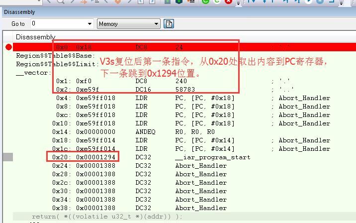

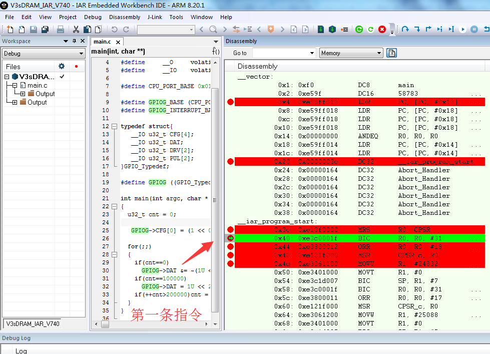

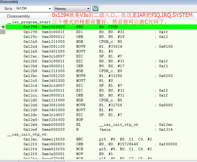

IAR没有写一行汇编代码,能启动的原理:
#11 2018-01-15 16:49:16

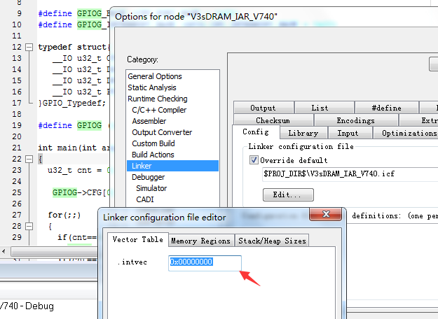

RTT转成IAR成功了,但是IAR编译需要ICF链接文件,LDS要转成ICF真是头大
