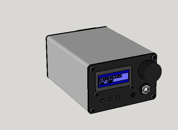

Re: Ada - All Digital Amplifier

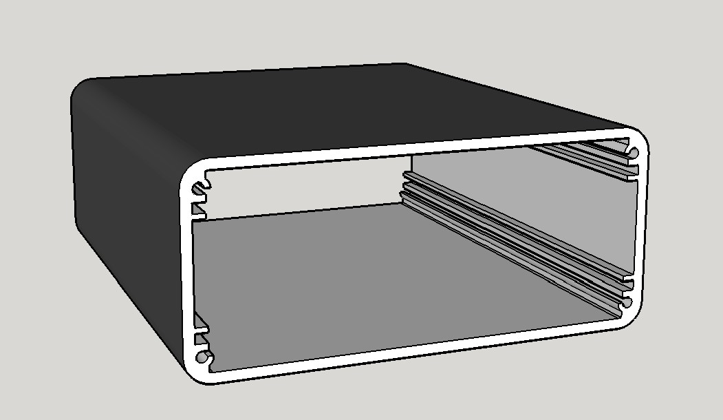

第一步要建模一个8838的铝盒子,好多年前买的。十几块钱

大致完整的模型
楼主 #9 2020-11-28 22:28:08
EE
注册时间: 2020-10-04
已发帖子: 106
积分: 103.5

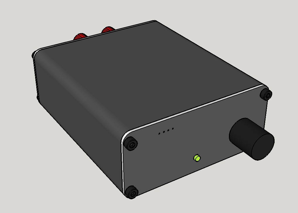

拿掉铝壳

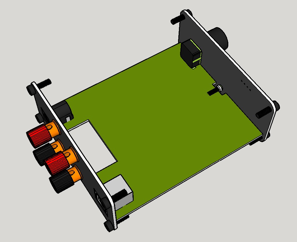

上贴(https://whycan.com/t_5388.html)的板子是打算放在比较大的盒子(去年做DAC用的)
就是想小一些再小一些,重新做PCB。结构要花点时间
下图是原先的盒子
楼主 #15 2020-11-29 09:11:31
EE
注册时间: 2020-10-04
已发帖子: 106
积分: 103.5

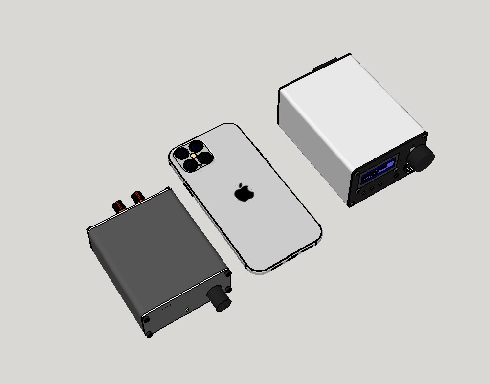

比一下大小

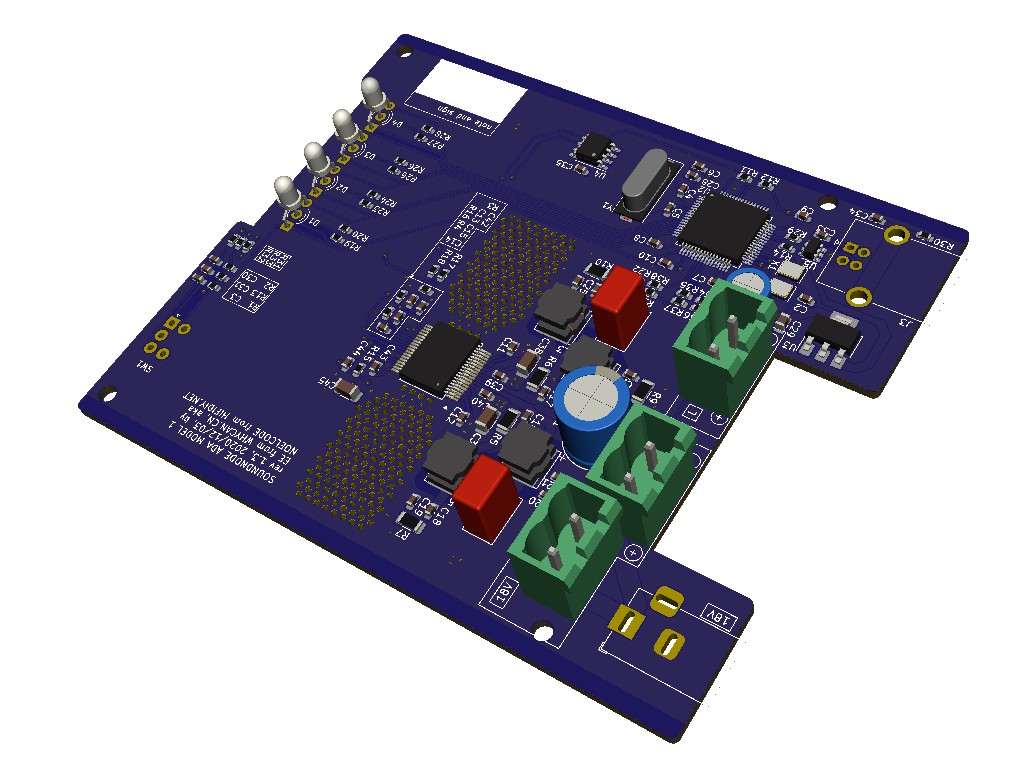

GERBER / 原理图 / 固件
ADA1_3.rar

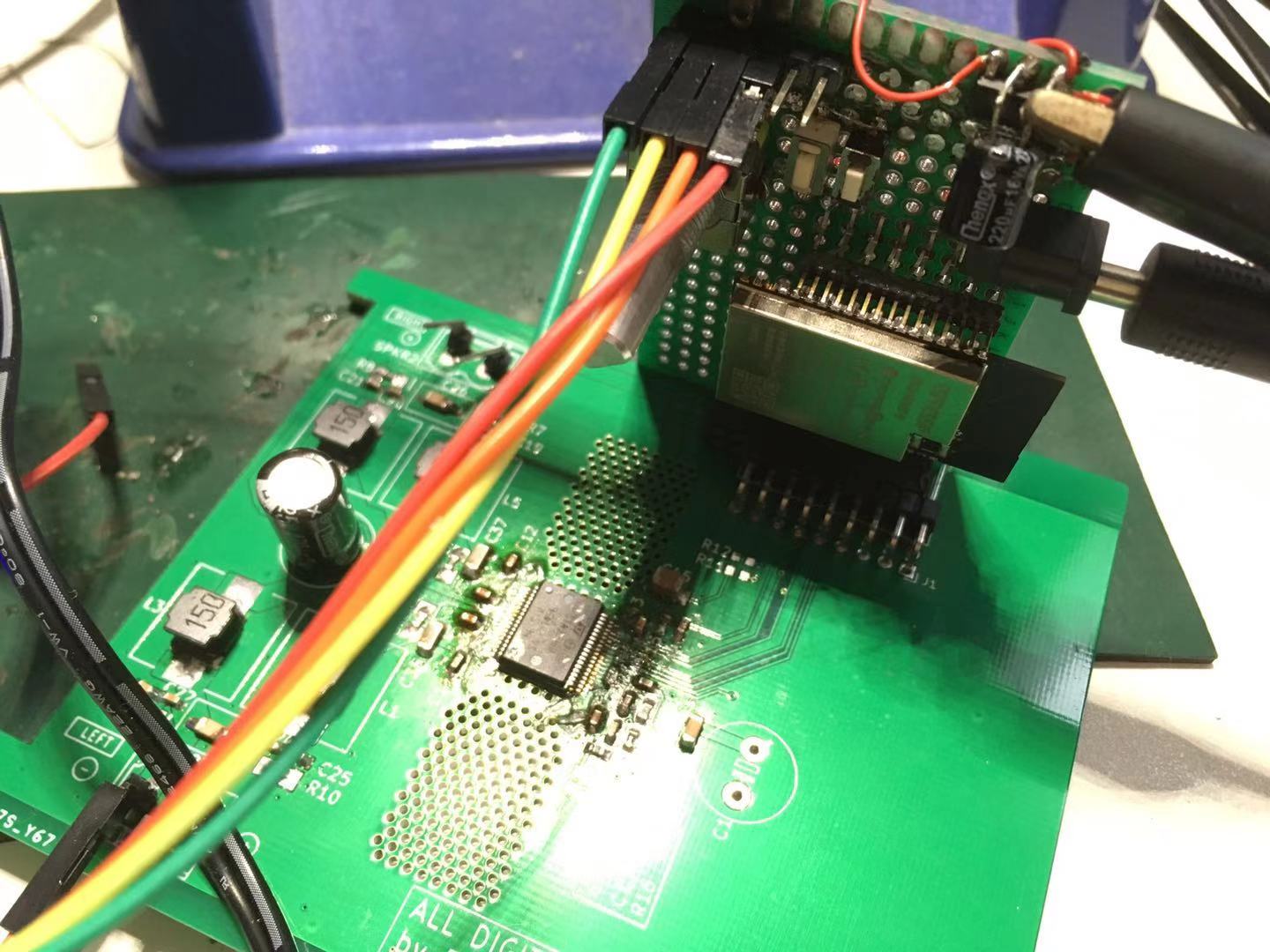

楼上的原理图和gerber应该都没有问题,但是。。没有洗版。因为突然想整蓝牙,于是

软件:
https://github.com/espressif/esp-idf/tree/master/examples/bluetooth/bluedroid/classic_bt/a2dp_sink
或者
https://github.com/espressif/esp-adf/tree/master/examples/player/pipeline_bt_sink(推荐,程序本身可调音量)
注意:
1,需要根据软件配置来飞线对应相关IO
2,对于CLASS-D STA339BW需要播放前通过I2C写寄存器 [0x05] <= 0xdc,[0x07] <= 0x00
效果:
还是很满意的,ESP32到功放之间没有模拟信号。STA339BW搭配蓝牙,门当户对

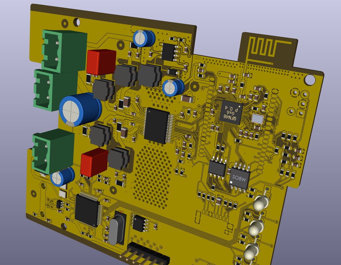

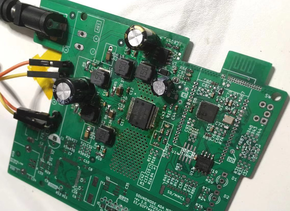

气温回暖,冒个小泡泡
楼上画好的板子已经不是很宽敞了,但是一直相信挤一挤就有
先挤一个地方摆一个 ESP32 模块,
然后又ESP32模块下面挤一个 ESP32 OB,并且没有用 0402(没料,也比较难焊,我不会点然后拖,总是失败)
最后发现不插USB就没有3.3V了,然后就牺牲了一半小窗户,画一个 DCDC。
认真画重新画的 IF 天线,认真算过同层阻抗。其它就是乱糊的
听说AUDIO讲搭配,网易云+搭蓝牙+CLASSD+优雅小喇叭。还般配
板子里面还能坚持没有任何的模拟音频电路和走线,干净(干净也意味着没有那么多味shi道zhen)

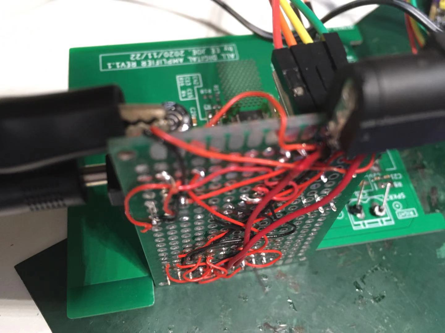

ESP32 蓝牙出 I2S 接数字功放,除了零件贴得很随意、没有用洗板水。调试起来好像比想象中顺利,第一次画 ESP32,天线没有调匹配网络已经收得不错
PCB花了5块钱(包邮),蓝牙芯片花了7.2(包邮)。还拆了一块旧板子的零件
