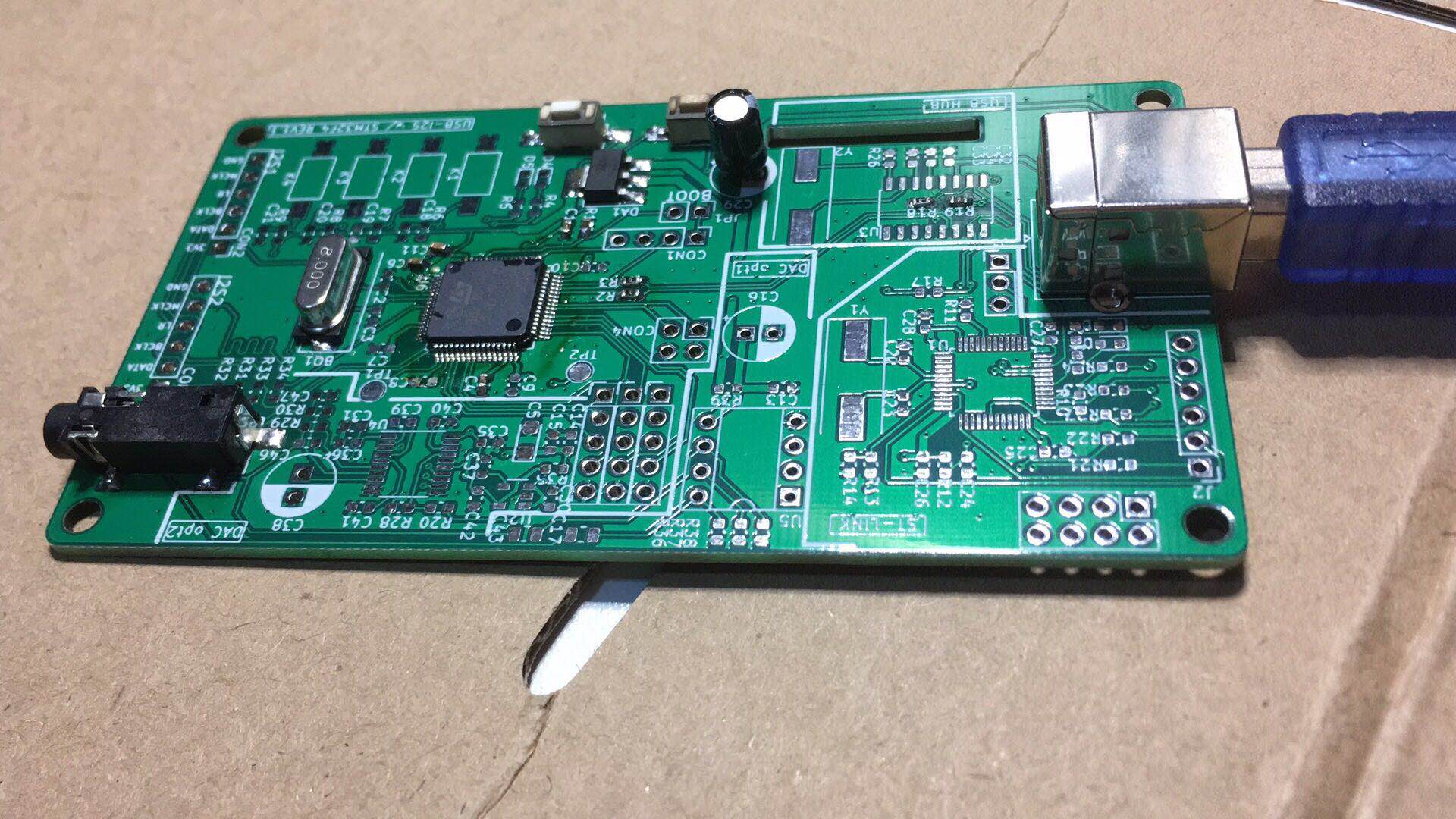

抽屉里面找不到 PCM5102A,也没有 ESS9023。但是有 TDA1543
然后就在PCB上挤一挤
3D图:
原理:
USBDAC-R4-rev1_1.pdf
gerber:
USBDAC-REV1_1.rar

楼主 #16 2020-10-06 23:32:55
EE道来
注册时间: 2020-06-30
已发帖子: 35
积分: 35
Re: 打算用 STM32 做一个 USBDAC
焊好几个零件,可以进DFU烧固件了,明找时间焊一个DAC,用csdn+cubemx整一个出声的固件

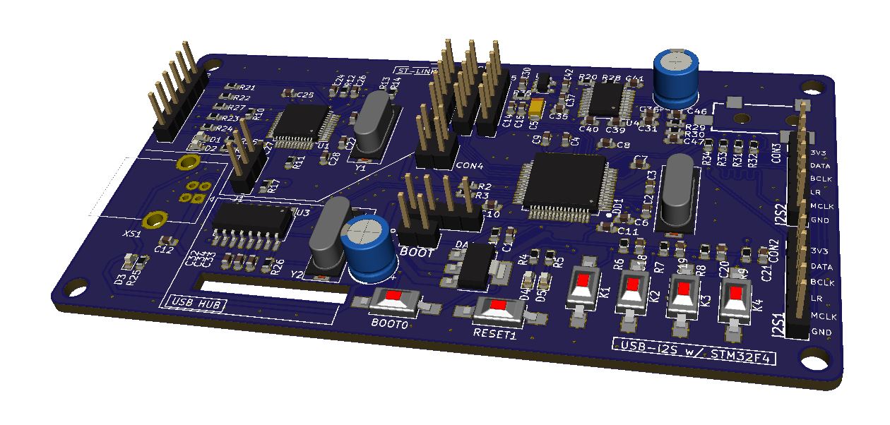

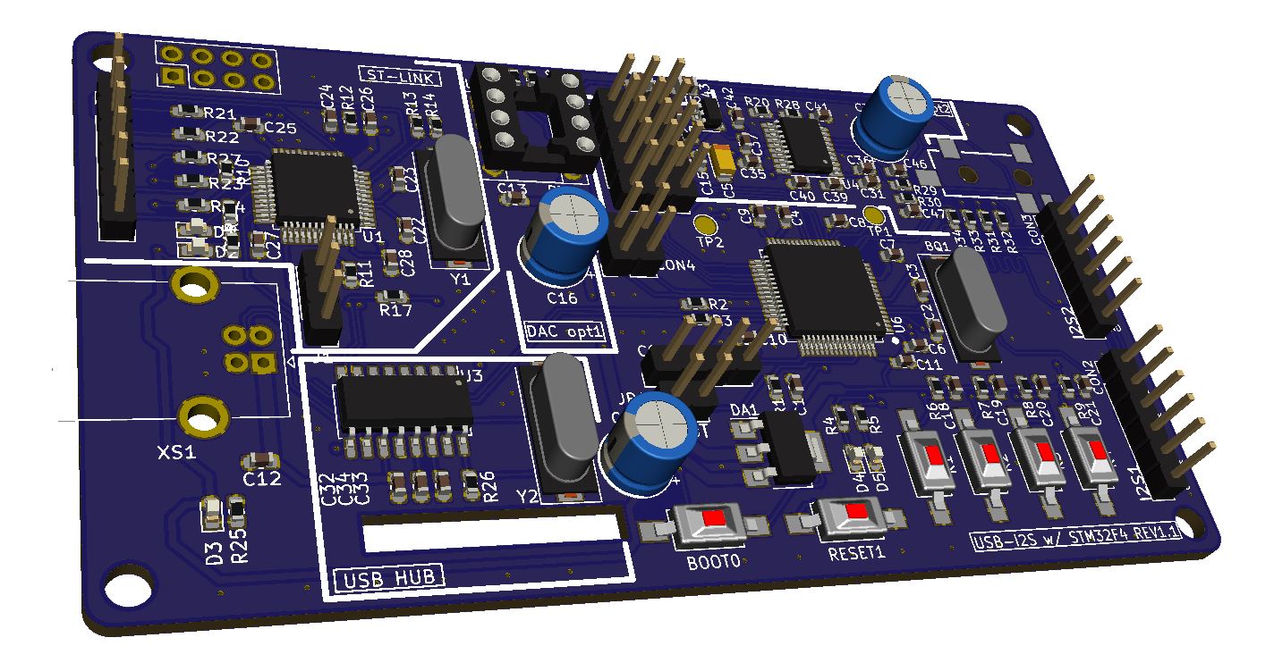

想必是 stm32 的生态好、社群够大,用 stm32 做 usb audio 的人真不少,成熟度也很好。我觉得没有必要再做另外的些开源了,直接分享下这一个月的收获
主要是以下两个:
1,一位俄罗斯(估计)的 USB-I2S bridge
- 源码:https://github.com/chipdipru/USB-Hi-Res-Audio-USB-I2S-STM32F446RC
- 电路图(kicad):https://www.chipdip.ru/product0/9000569733
- WIN10 免驱
2,国内一位大佬的项目用 401
- 源码:https://github.com/rushxrushx/stm32f4_usbaudio
- 电路图:用 401 的breakout 板子自己焊一个有源晶振就O了。(对照着源码),为了充分验证这位大神的代码,我还画了一块板子,有需要的楼下跟帖我会发pdf和gerber
- 需要 xmos 的驱动,需要安装时可以问某度 https://www.baidu.com/s?wd=xmos%20win10%20%E9%A9%B1%E5%8A%A8%E4%B8%8B%E8%BD%BD

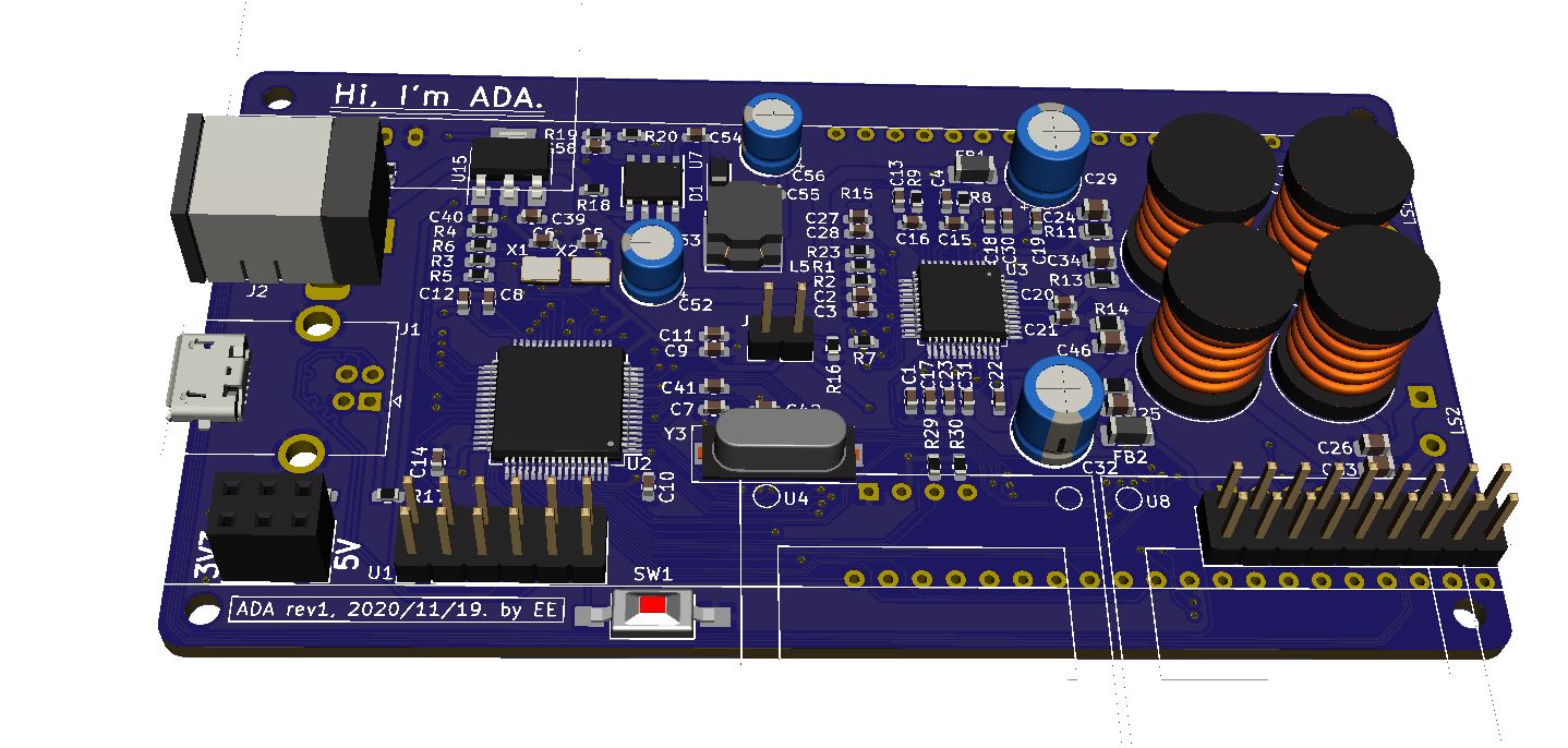

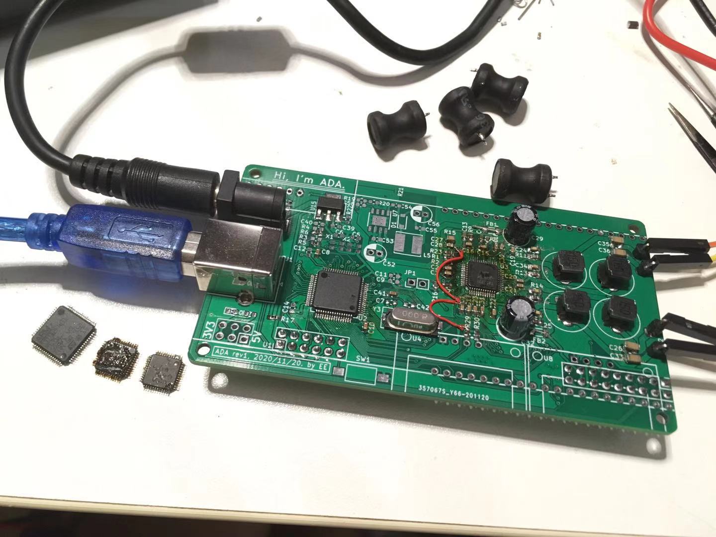

又画了一块。
STM32F4 + TAS5731
#35 2020-11-23 21:45:15
EE
注册时间: 2020-10-04
已发帖子: 106
积分: 103.5

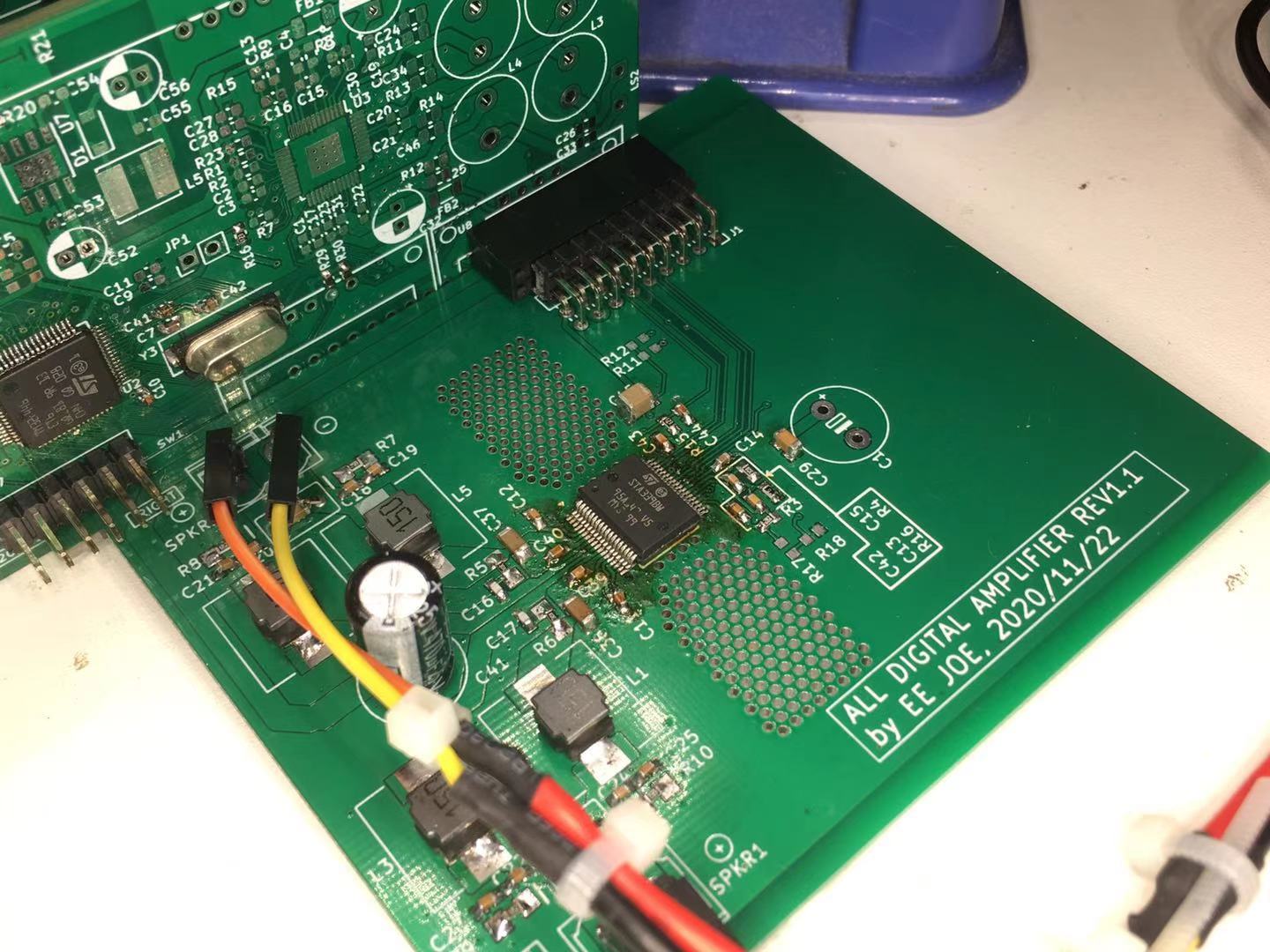

牺牲了TAS5731x2+F401x1,从焊盘的颜色可以看出翻车的节奏
后来调响了,带一对小的全频喇叭听了两小时,还是挺满意的。。
电路图如下附件。少了两根线,已经在第一页标注
电路图(有bug,第一页已经备注)
F401-UAC.pdf
固件
f401-ada-rev1.7z
功放驱动:
通过I2C(地址 0x34)写三个寄存器
0x1b 寄存器写 0x00
0x05 寄存器写 0x00
0x07 寄存器写 0x50 (音量,0x30大声,0xff mute)
就O啦,有空再整一个编码器调音量
FAQ:
Q:为什么用 TAS5731
A:功率级的 Rds-on 低,放在小盒子里面不烫
最近编辑记录 EE (2020-11-23 21:46:06)

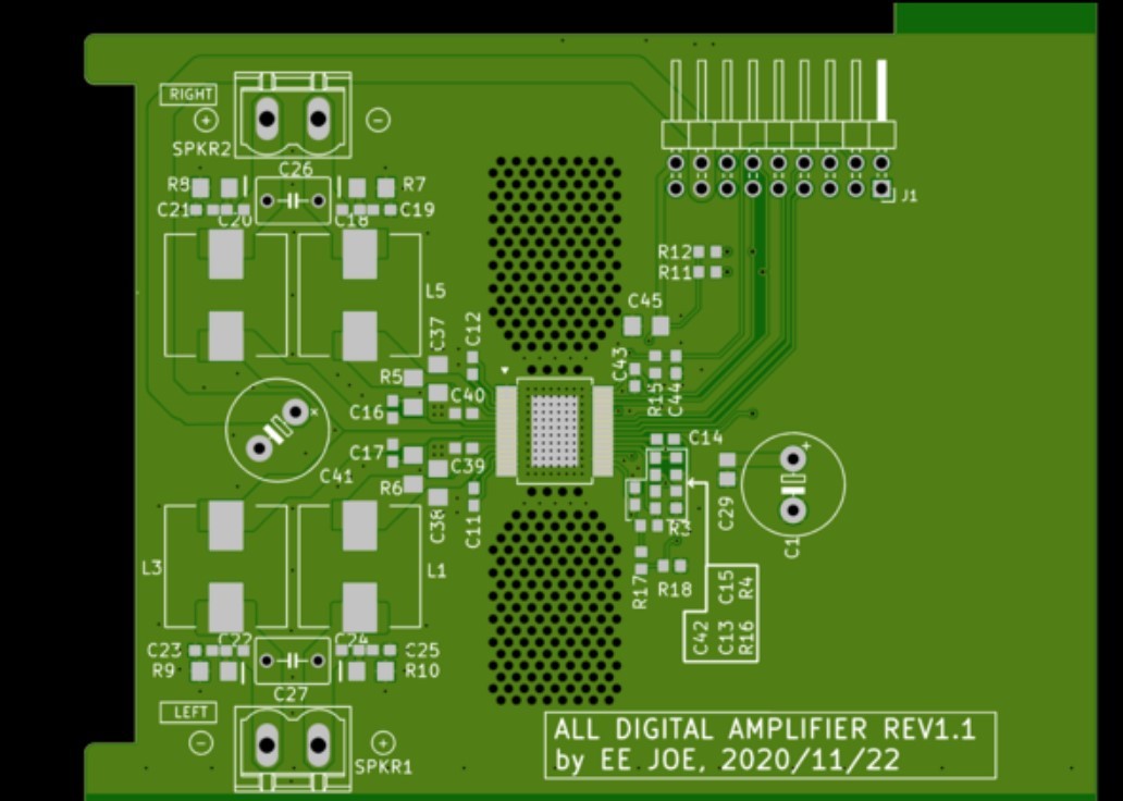

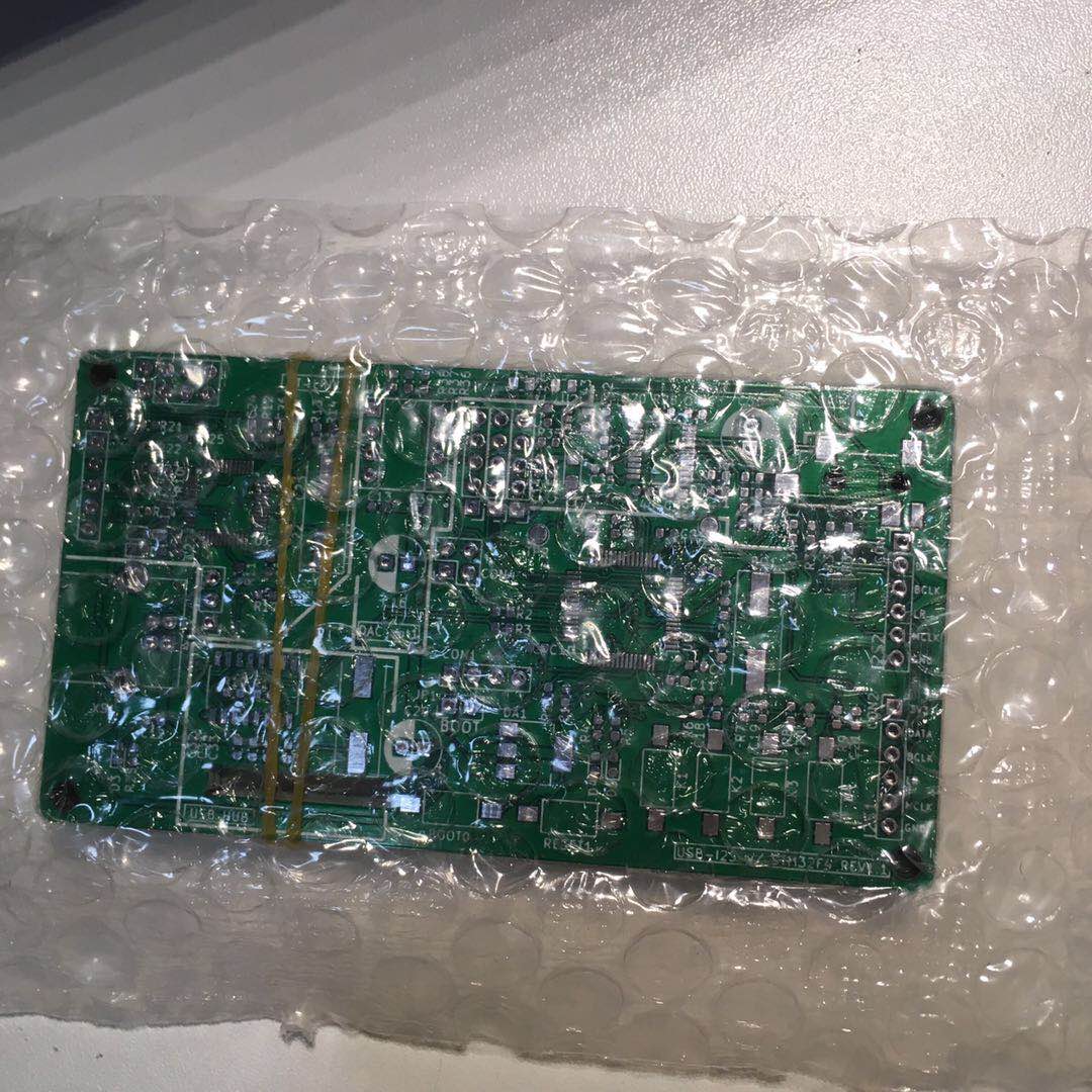

前天晚上又画了一块ST的功放板子,小立创说发货了。。明天到的话焊一下看这次的车是怎样翻的
上下两扇窗户还喜欢吗。。
#39 2020-11-25 00:43:54
EE
注册时间: 2020-10-04
已发帖子: 106
积分: 103.5
class-d不是第一次做,但可能是太久没整了。感觉好容易翻车
比画一个DCDC电源,还是多好多事情。
比如,,严格按照 TAS5731 DS 里面的上电/断电时序整的话就很大条了。。我必须说,我把那个时序图手动屏蔽了(使用鼠标滚轮)
#40 2020-11-25 00:52:01
EE
注册时间: 2020-10-04
已发帖子: 106
积分: 103.5
我视乎没有认真算过线宽/过孔/接插件能走多少电流。。 上 STA350 那么 50W+50W,powerVCC/GND 我只排了 2 + 2 条排针
等装上看排针会不会冒烟

响了。
从焊盘颜色看,今晚比较顺利些
