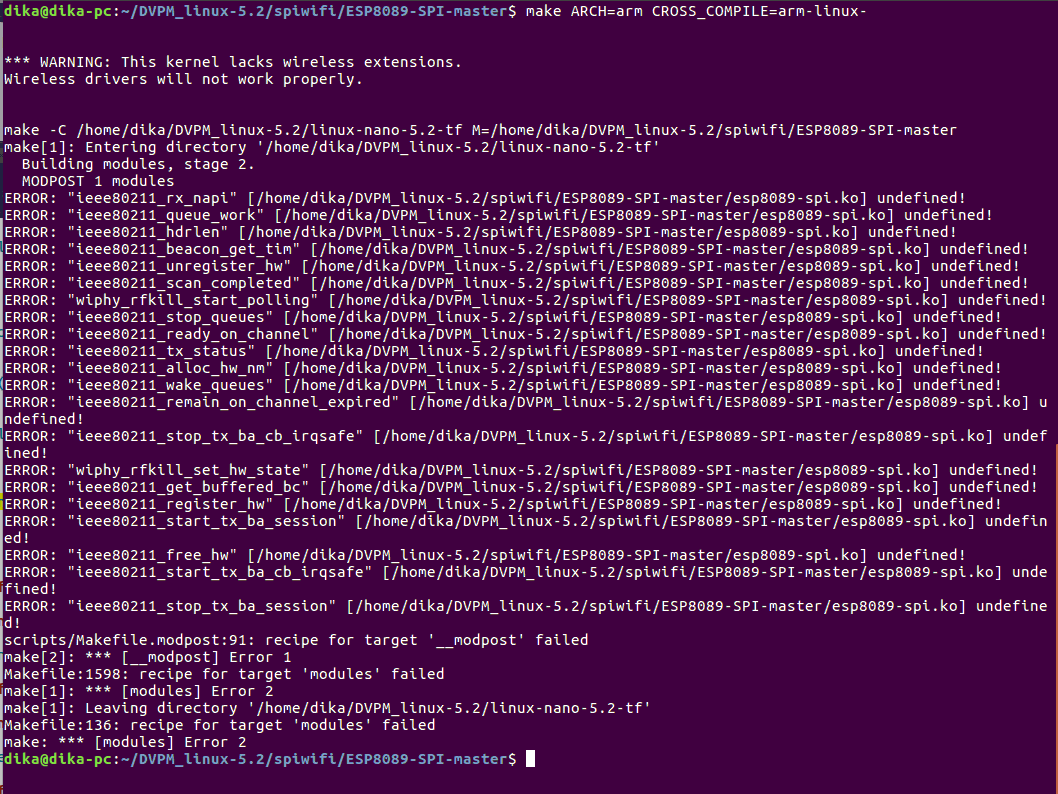

从网上找了一份esp8089-spi的驱动,但是编译失败了。
源码位置在这。
https://github.com/notabucketofspam/ESP8089-SPI/blob/master/README.md
文中说,可以使用ESP8266或者ESP8089都是可以的。只不过ESP8266需要把SPI flash拆掉。
咱们先编译一下驱动吧。
我改了Makefile的KBUILD,指向F1C200S linux-5.2源码目录。
使用make ARCH=arm CROSS_COMPILE=arm-linux-命令进行编译,得来如下结果:
这是什么原因?
还有他居然说这个内核不支持无线?什么鬼

最近也在研究linux驱动,发现驱动编写真不是人干的,涉及到的东西太多了,编译出错了,安装驱动出错了,根本就无从下手,想要彻底搞明白,还得从linux源码看起。

$ grep ieee80211_rx_napi -r .
./net/mac80211/rx.c:void ieee80211_rx_napi(struct ieee80211_hw *hw, struct ieee80211_sta *pubsta,
./net/mac80211/rx.c:EXPORT_SYMBOL(ieee80211_rx_napi);
./include/net/mac80211.h: * ieee80211_rx_napi - receive frame from NAPI context
要使能 网络驱动里面的 80211
楼主 #4 2020-04-19 06:18:13
Re: 众人拾柴-F1C200S通过SPI使用ESP8089或ESP8266做无线网卡
黄粱梦 说:
要使能 网络驱动里面的 80211
多谢指点,今天试一下。
进度在此更新
楼主 #5 2020-04-19 13:22:28
多谢大佬,勾选很多80211的东西,编译内核之后,再次编译驱动成功出了.ko。

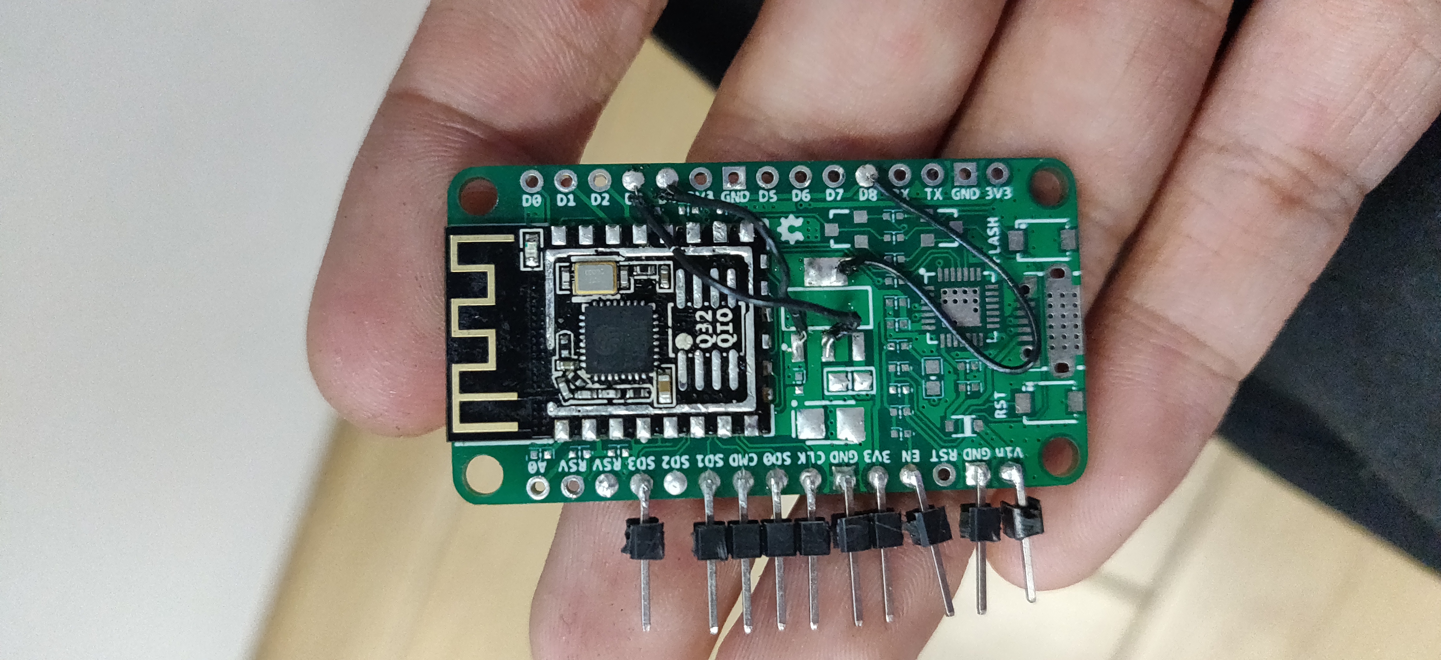

已发帖子: 75

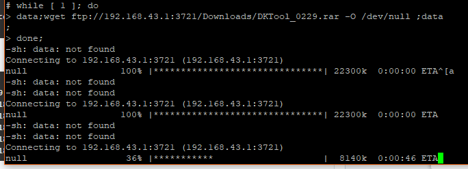

楼主 #22 2020-04-20 22:25:08

楼主 #23 2020-04-20 22:26:14
asdfwyg 说:
esp8266是串口的吧,速度肯定很慢,还使用usb或者sdio的好。
不慢,能稳定1.2MB/S,很快的
楼主 #26 2020-04-20 22:30:20
arychen 说:
速度怎么样?   melis上好像大家用的不多,有没有人扩展到melis上的。
速度1MBytes/S以上,速度绝对可以

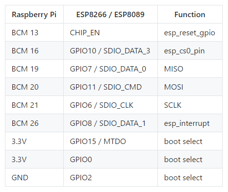

我感觉是不是github给的引脚定义是错的呀,
我搜了搜树莓派的引脚定义,有一个20是GND呀,怎么可能是spi的一个脚呢?
还有对826与主控连接的cs和miso mosi对不上,感觉github是瞎写的吧

像大佬求助,是不是github上用的接口是错的,不是spi呀,我该从哪里找到网卡驱动正确spi接口定义

现在不知道esp8266与板子连接的spi是哪几个脚。
因为github上那个人用的不是8266的spi脚

#define MHz (1000000)
/* https://www.signal.com.tr/pdf/cat/8n-esp8266_spi_reference_en_v1.0.pdf */

HSPI:
  GPIO12  HMISO
  GPIO13  HMOSI
  GPIO14  HSCLK
  GPIO15  HCS
SPI:
  GPIO6   SCLK
  GPIO7   MISO
  GPIO8   MOSI
  GPIO11  CS
SDIO:
  GPIO6   SDCLK
  GPIO7   SDD0
  GPIO8   SDD1
  GPIO9   SDD2
  GPIO10  SDD3
  GPIO11  SDCMD
static int esp_reset_gpio = 13;
module_param(esp_reset_gpio, int, 0);
MODULE_PARM_DESC(esp_reset_gpio, "ESP8089 CHIP_EN GPIO number");

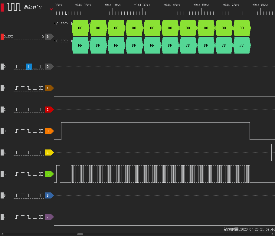

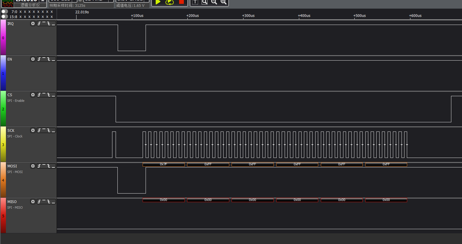

楼主 #49 2020-04-25 22:18:55
那么,需要调的有2项,
1.找个IO用做esp_reset_gpio,然后参照驱动自己写.c操作IO,使用万用表测量IO状态,看是否能动。
2.连接spi的4个io到arduino 的adc脚,实时读取信号状态,打印到串口绘图器。挂载驱动模块,看是否有信号。
楼主 #50 2020-04-25 22:19:37
有大佬做起了吗?
坑我已经挖好了。

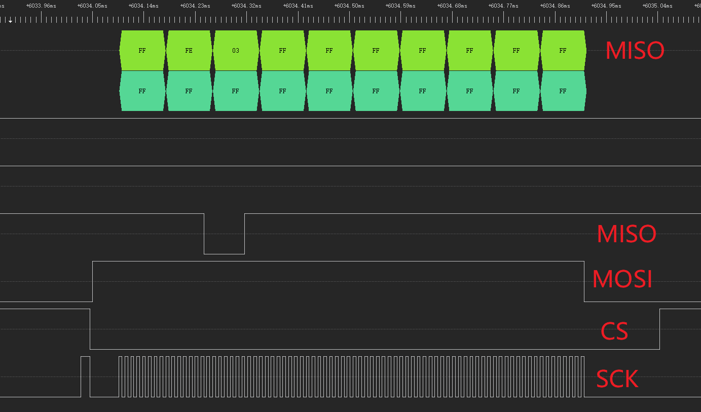

楼主 #51 2020-04-26 11:22:57
SPI 1MHz
# insmod esp8089-spi.ko
[   17.952847] esp8089_spi: loading out-of-tree module taints kernel.
[   18.004636] esp8089_spi: EAGLE DRIVER VER bdf5087c3deb
[   18.028754] esp8089_spi: poweron
[   18.650540] esp8089_spi: esp_spi_dummy_probe enter
[   18.674024] esp8089_spi: I will go dead
[   18.696104] esp8089_spi: I am OK
[   18.717387] esp8089_spi: register board OK
[   18.739441] esp8089_spi: sem_timeout = 0
[   18.971992] esp8089_spi: ESP8089 power up OK
[   18.994566] esp8089_spi: esp_spi_probe ENTER
[   19.016477] esp8089_spi: esp_setup_spi
[   19.037504] esp8089_spi: sif_spi_protocol_init
[   19.059051] esp8089_spi: /home/dika/DVPM_linux-5.2/spiwifi1/ESP8089-SPI-master/spi_sif_esp.c, 1559
[   19.101610] esp8089_spi: fail_count = 0
[   19.226331] rx:[0x00],[0x00],[0x00],[0x00],[0x00],[0x00],[0x00],[0x00],[0x00],[0x00]
[   19.367306] esp8089_spi: /home/dika/DVPM_linux-5.2/spiwifi1/ESP8089-SPI-master/spi_sif_esp.c, 1559
[   19.409756] esp8089_spi: fail_count = 1
[   19.533739] rx:[0x7e],[0x13],[0xff],[0xff],[0xff],[0xff],[0xff],[0xff],[0xff],[0xff]
[   19.674991] esp8089_spi: /home/dika/DVPM_linux-5.2/spiwifi1/ESP8089-SPI-master/spi_sif_esp.c, 1559
[   19.717502] esp8089_spi: fail_count = 2
[   19.841174] rx:[0xff],[0xfe],[0x03],[0xff],[0xff],[0xff],[0xff],[0xff],[0xff],[0xff]
[   19.982489] esp8089_spi: /home/dika/DVPM_linux-5.2/spiwifi1/ESP8089-SPI-master/spi_sif_esp.c, 1559
[   20.025333] esp8089_spi: fail_count = 3
[   20.149896] rx:[0xff],[0xfe],[0x03],[0xff],[0xff],[0xff],[0xff],[0xff],[0xff],[0xff]
[   20.291597] esp8089_spi: /home/dika/DVPM_linux-5.2/spiwifi1/ESP8089-SPI-master/spi_sif_esp.c, 1559
[   20.334566] esp8089_spi: fail_count = 4
[   20.458476] rx:[0xff],[0xfe],[0x03],[0xff],[0xff],[0xff],[0xff],[0xff],[0xff],[0xff]
[   20.600450] esp8089_spi: /home/dika/DVPM_linux-5.2/spiwifi1/ESP8089-SPI-master/spi_sif_esp.c, 1559
[   20.644036] esp8089_spi: fail_count = 5
[   20.768435] rx:[0xff],[0xfe],[0x03],[0xff],[0xff],[0xff],[0xff],[0xff],[0xff],[0xff]
[   20.910754] esp8089_spi: /home/dika/DVPM_linux-5.2/spiwifi1/ESP8089-SPI-master/spi_sif_esp.c, 1559
[   20.954281] esp8089_spi: fail_count = 6
[   21.078735] rx:[0xff],[0xfe],[0x03],[0xff],[0xff],[0xff],[0xff],[0xff],[0xff],[0xff]
[   21.221554] esp8089_spi: /home/dika/DVPM_linux-5.2/spiwifi1/ESP8089-SPI-master/spi_sif_esp.c, 1559
[   21.266070] esp8089_spi: fail_count = 7
[   21.391336] rx:[0xff],[0xfe],[0x03],[0xff],[0xff],[0xff],[0xff],[0xff],[0xff],[0xff]
[   21.534522] esp8089_spi: /home/dika/DVPM_linux-5.2/spiwifi1/ESP8089-SPI-master/spi_sif_esp.c, 1559
[   21.579003] esp8089_spi: fail_count = 8
[   21.704930] rx:[0xff],[0xfe],[0x03],[0xff],[0xff],[0xff],[0xff],[0xff],[0xff],[0xff]
[   21.848840] esp8089_spi: /home/dika/DVPM_linux-5.2/spiwifi1/ESP8089-SPI-master/spi_sif_esp.c, 1559
[   21.894883] esp8089_spi: fail_count = 9
[   22.021035] rx:[0xff],[0xfe],[0x03],[0xff],[0xff],[0xff],[0xff],[0xff],[0xff],[0xff]
[   22.166974] esp8089_spi: /home/dika/DVPM_linux-5.2/spiwifi1/ESP8089-SPI-master/spi_sif_esp.c, 1559
[   22.215061] esp8089_spi: fail_count = 10
[   22.342137] rx:[0xff],[0xfe],[0x03],[0xff],[0xff],[0xff],[0xff],[0xff],[0xff],[0xff]
[   22.489415] esp8089_spi: first error exit
[   22.513264] esp8089_spi: esp_spi_probe EXIT
[   22.537086] eagle: probe of spi0.0 failed with error -110
[   22.562279] esp8089_spi: sem_timeout = 0
[   22.585622] esp8089_spi: esp_spi_init err 0
楼主 #52 2020-04-26 11:24:34
SPI 15MHz
[   14.900929] esp8089_spi: loading out-of-tree module taints kernel.
[   14.952975] esp8089_spi: EAGLE DRIVER VER bdf5087c3deb
[   14.977090] esp8089_spi: poweron
[   15.598862] esp8089_spi: esp_spi_dummy_probe enter
[   15.622305] esp8089_spi: I will go dead
[   15.644433] esp8089_spi: I am OK
[   15.665721] esp8089_spi: register board OK
[   15.687822] esp8089_spi: sem_timeout = 0
[   15.921987] esp8089_spi: ESP8089 power up OK
[   15.944590] esp8089_spi: esp_spi_probe ENTER
[   15.966546] esp8089_spi: esp_setup_spi
[   15.987586] esp8089_spi: sif_spi_protocol_init
[   16.009206] esp8089_spi: /home/dika/DVPM_linux-5.2/spiwifi1/ESP8089-SPI-master/spi_sif_esp.c, 1559
[   16.051926] esp8089_spi: fail_count = 0
[   16.176664] rx:[0x00],[0x00],[0x00],[0x00],[0x00],[0x00],[0x00],[0x00],[0x00],[0x00]
[   16.317848] esp8089_spi: /home/dika/DVPM_linux-5.2/spiwifi1/ESP8089-SPI-master/spi_sif_esp.c, 1559
[   16.360380] esp8089_spi: fail_count = 1
[   16.484384] rx:[0x7e],[0x13],[0xff],[0xff],[0xff],[0xff],[0xff],[0xff],[0xff],[0xff]
[   16.625686] esp8089_spi: /home/dika/DVPM_linux-5.2/spiwifi1/ESP8089-SPI-master/spi_sif_esp.c, 1559
[   16.668282] esp8089_spi: fail_count = 2
[   16.792084] rx:[0xff],[0xfe],[0x03],[0xff],[0xff],[0xff],[0xff],[0xff],[0xff],[0xff]
[   16.933510] esp8089_spi: /home/dika/DVPM_linux-5.2/spiwifi1/ESP8089-SPI-master/spi_sif_esp.c, 1559
[   16.976461] esp8089_spi: fail_count = 3
[   17.100712] rx:[0xff],[0xfe],[0x03],[0xff],[0xff],[0xff],[0xff],[0xff],[0xff],[0xff]
[   17.242400] esp8089_spi: /home/dika/DVPM_linux-5.2/spiwifi1/ESP8089-SPI-master/spi_sif_esp.c, 1559
[   17.285400] esp8089_spi: fail_count = 4
[   17.409749] rx:[0xff],[0xfe],[0x03],[0xff],[0xff],[0xff],[0xff],[0xff],[0xff],[0xff]
[   17.551823] esp8089_spi: /home/dika/DVPM_linux-5.2/spiwifi1/ESP8089-SPI-master/spi_sif_esp.c, 1559
[   17.595541] esp8089_spi: fail_count = 5
[   17.719894] rx:[0xff],[0xfe],[0x03],[0xff],[0xff],[0xff],[0xff],[0xff],[0xff],[0xff]
[   17.862428] esp8089_spi: /home/dika/DVPM_linux-5.2/spiwifi1/ESP8089-SPI-master/spi_sif_esp.c, 1559
[   17.906287] esp8089_spi: fail_count = 6
[   18.030713] rx:[0xff],[0xfe],[0x03],[0xff],[0xff],[0xff],[0xff],[0xff],[0xff],[0xff]
[   18.173591] esp8089_spi: /home/dika/DVPM_linux-5.2/spiwifi1/ESP8089-SPI-master/spi_sif_esp.c, 1559
[   18.218119] esp8089_spi: fail_count = 7
[   18.343120] rx:[0xff],[0xfe],[0x03],[0xff],[0xff],[0xff],[0xff],[0xff],[0xff],[0xff]
[   18.486304] esp8089_spi: /home/dika/DVPM_linux-5.2/spiwifi1/ESP8089-SPI-master/spi_sif_esp.c, 1559
[   18.530786] esp8089_spi: fail_count = 8
[   18.655660] rx:[0xff],[0xfe],[0x03],[0xff],[0xff],[0xff],[0xff],[0xff],[0xff],[0xff]
[   18.799412] esp8089_spi: /home/dika/DVPM_linux-5.2/spiwifi1/ESP8089-SPI-master/spi_sif_esp.c, 1559
[   18.845437] esp8089_spi: fail_count = 9
[   18.971166] rx:[0xff],[0xfe],[0x03],[0xff],[0xff],[0xff],[0xff],[0xff],[0xff],[0xff]
[   19.117060] esp8089_spi: /home/dika/DVPM_linux-5.2/spiwifi1/ESP8089-SPI-master/spi_sif_esp.c, 1559
[   19.165190] esp8089_spi: fail_count = 10
[   19.292546] rx:[0xff],[0xfe],[0x03],[0xff],[0xff],[0xff],[0xff],[0xff],[0xff],[0xff]
[   19.439672] esp8089_spi: first error exit
[   19.463473] esp8089_spi: esp_spi_probe EXIT
[   19.487289] eagle: probe of spi0.0 failed with error -110
[   19.512469] esp8089_spi: sem_timeout = 0
[   19.535793] esp8089_spi: esp_spi_init err 0
楼主 #53 2020-04-26 11:35:12
目前卡住的位置,还没有达到把固件上传到wifi模块那一步

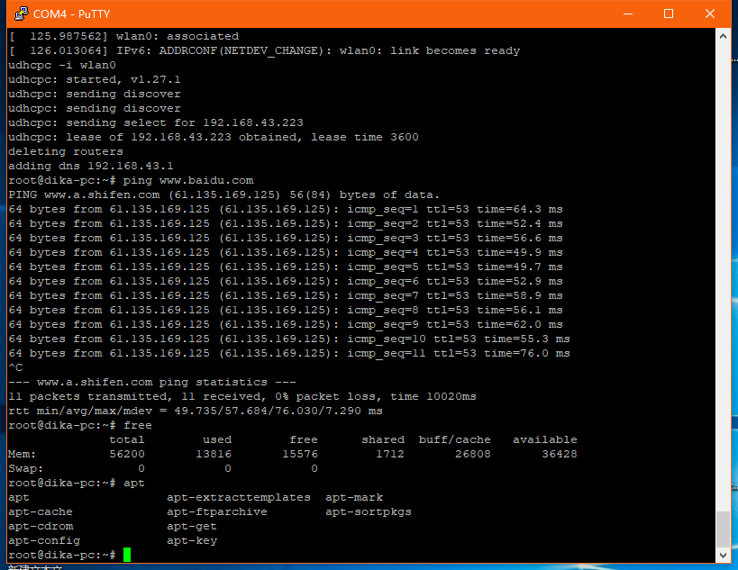

楼主 #59 2020-04-26 16:30:34
请问,这是跑起来了吗?
# ifconfig wlan0 up
[  569.902089] esp_op_add_interface STA
# ifconfig
          inet6 addr: ::1/128 Scope:Host
          collisions:0 txqueuelen:1000
wlan0     Link encap:Ethernet  HWaddr AC:D0:74:70:73:35
楼主 #60 2020-04-26 16:36:48
先简单总结一下把,
1.要改为SPI模式
2.spi的模式要选对
3.需要2个IO
4.需要配置中断脚
5.
#61 2020-04-26 16:46:52
hameyou
注册时间: 2018-04-15
已发帖子: 256
积分: 37.5
楼主真有耐心,不错赞一个
楼主 #62 2020-04-26 17:04:18
大佬告诉我配置wifi用iw,,装一个
楼主 #63 2020-04-26 17:25:04
能搜到WIFI了
#64 2020-04-26 20:19:45
XZHDJH
注册时间: 2020-01-18
已发帖子: 37
积分: 37
拾柴来了
楼主 #65 2020-04-26 21:15:00
iw只能连接无密码的WIFI,现在的wifi协议不支持
# iw wlan0 connect huawei3
# [  723.742594] wlan0: authenticate with e0:a3:ac:1d:7d:5b
[  723.768122] wlan0: send auth to e0:a3:ac:1d:7d:5b (try 1/3)
[  723.823034] wlan0: authenticated
[  723.852631] wlan0: associate with e0:a3:ac:1d:7d:5b (try 1/3)
[  723.908738] wlan0: RX AssocResp from e0:a3:ac:1d:7d:5b (capab=0x401 status=0 aid=1)

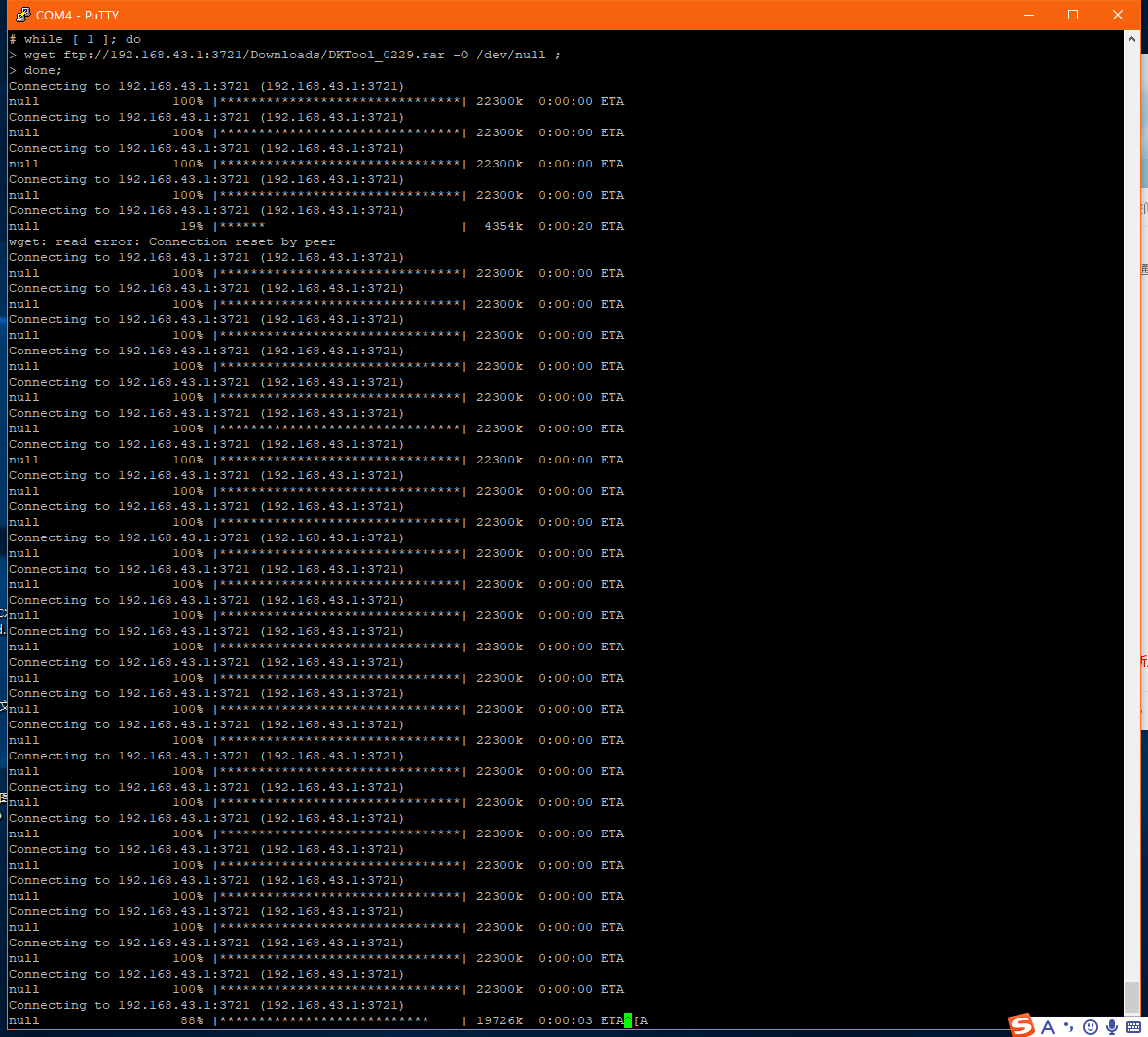

# while [ 1 ]; do
> data;wget ftp://192.168.43.1:3721/Downloads/DKTool_0229.rar -O /dev/null ;data
> done;
楼主 #69 2020-04-26 22:27:25
使用wget 下载手机ftp的DKTool文件
手机显示的速度大约在350KB/S,
我使用SPI的速度是1MHZ

#cd /lib/modules/5.2.0-licheepi-nano/
#modprobe esp8089-spi.ko
#ifconfig wlan0 up
#iw wlan0 connect huawei3
#ifconfig wlan0 192.168.43.45
# while [ 1 ]; do
> data;wget ftp://192.168.43.1:3721/Downloads/DKTool_0229.rar -O /dev/null ;data;
> done;
楼主 #72 2020-04-27 07:50:19
原来昨天测试350KB/s的SPI速度是10MHz,
今天测试了一下30MHz,在800KB/S左右

安装晕哥给的帖子的教程,debian跑起来了。
但是我的文件系统中的udhcp有问题,所以还不能访问外网,明天研究一下,可以访问外网的话就可以apt了
dhcp搞好了,可以上网APT了

请问,想用这个spi接8266,一定要把flash焊掉吗?我这边用的nodemcu, 拆壳比较费劲!!
我也是nodemcu,拆下来的模块,拆掉了壳

之前直接接排针容易掉,找了个nodemcu的板子给焊上去了,但是rx输出还是一样的,一直是00

按readme, 应该这样执行命令或许就可以了:
modprobe esp8089-spi esp_reset_gpio=13 esp_cs0_pin=16 esp_interrupt=26

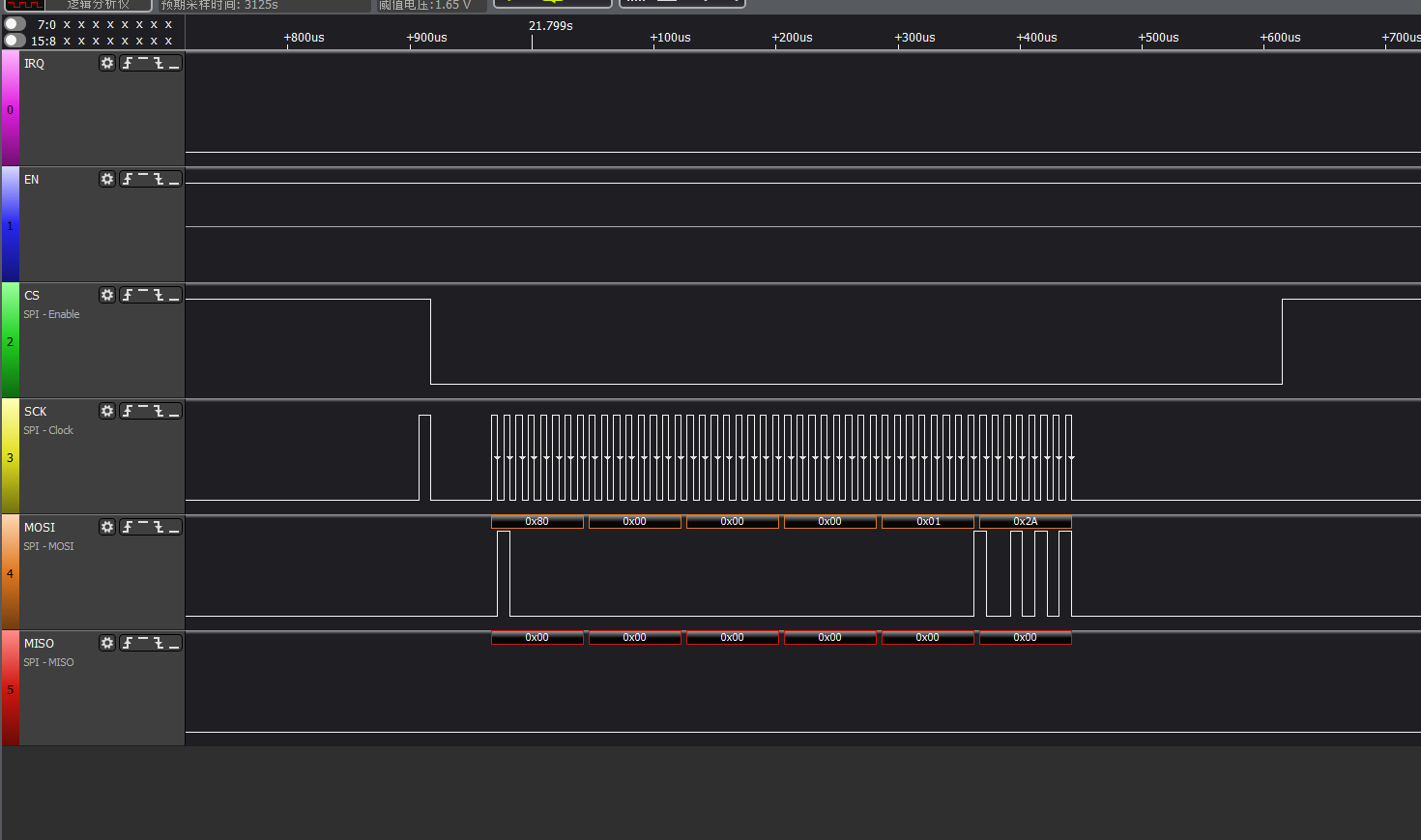

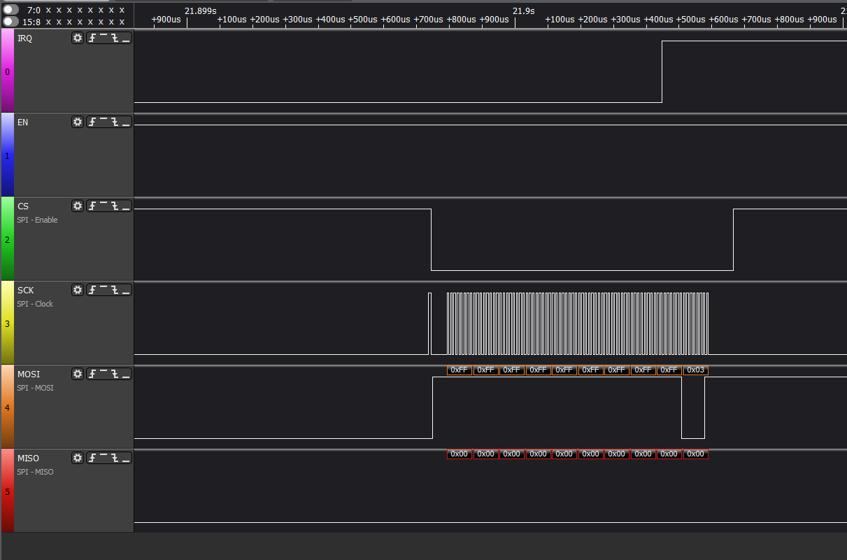

#105 2020-05-09 17:46:54
ma6254
注册时间: 2019-11-03
已发帖子: 41
逻辑分析仪抓了下

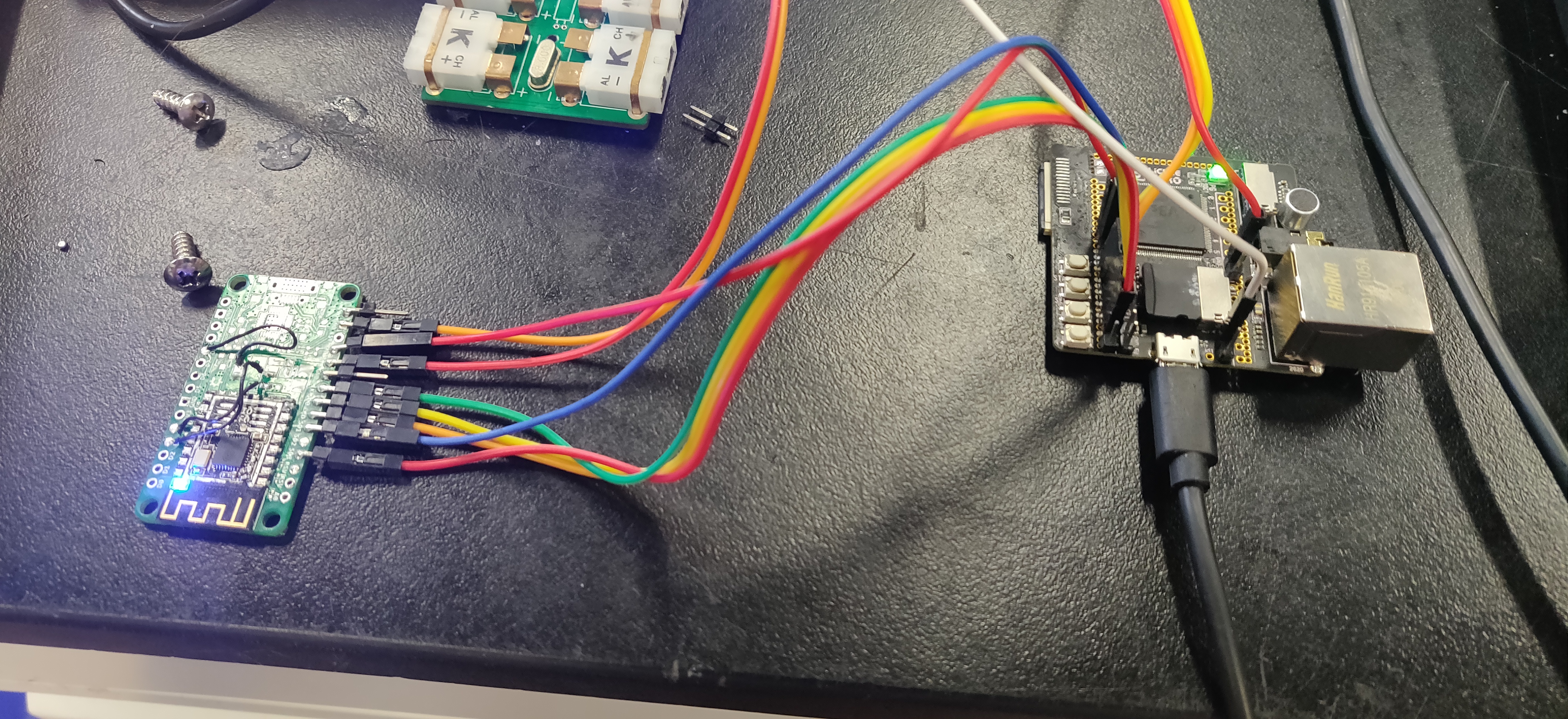

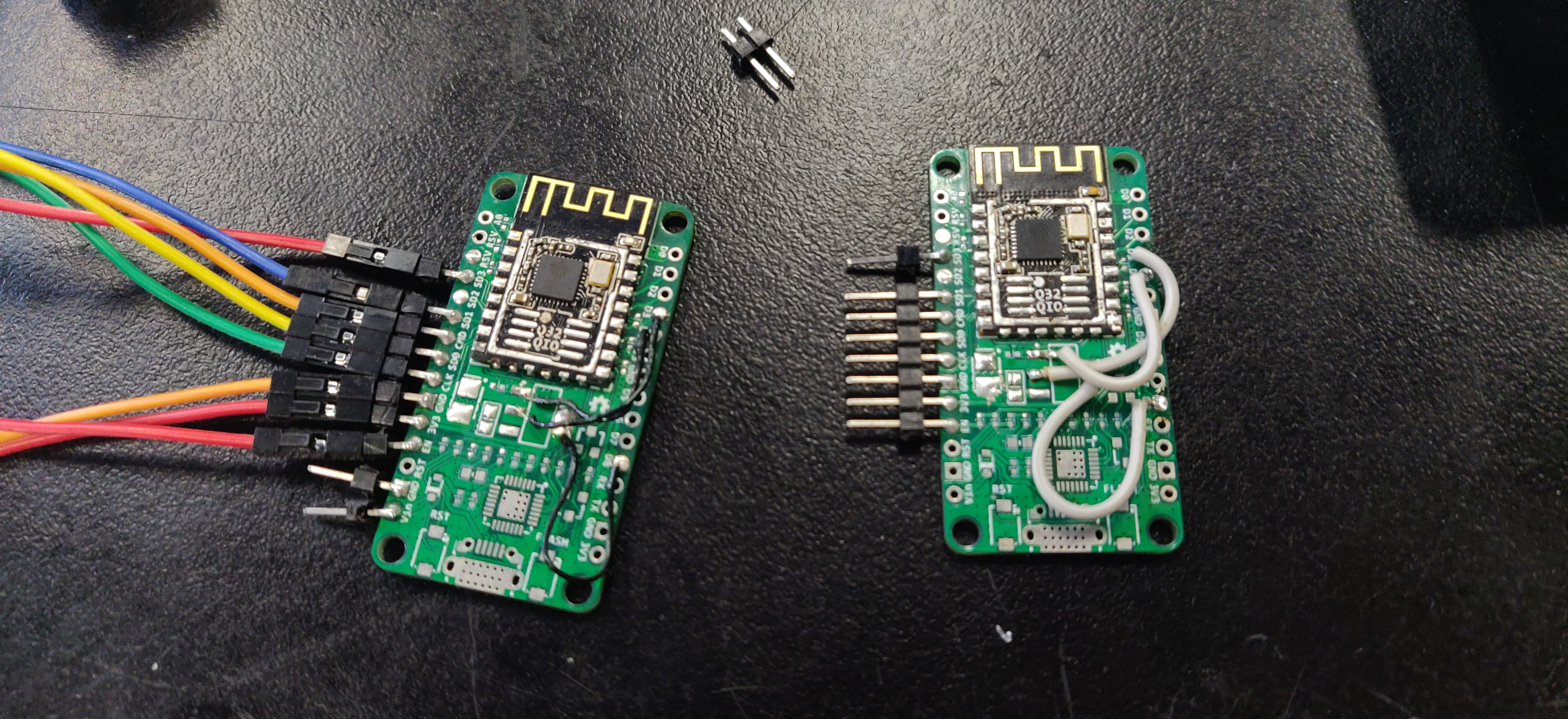

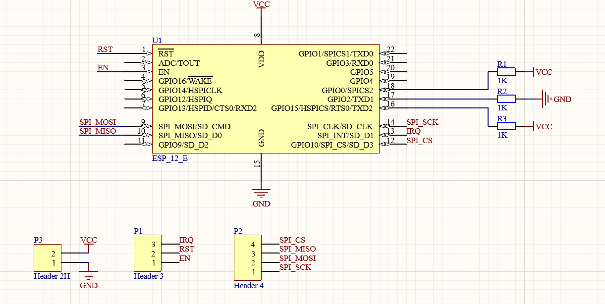

楼主 #107 2020-05-09 22:17:17
ma6254 说:
感谢迪大大的回复,原来还可以这样算的,我基础知识太差了
root@OpenWrt:~# insmod esp8089-spi.ko esp_reset_gpio=36 esp_interrupt=37
[   35.284414] esp8089_spi: loading out-of-tree module taints kernel.
[   35.293242] esp8089_spi: EAGLE DRIVER VER bdf5087c3deb
[   35.898977] esp8089_spi: esp_spi_dummy_probe enter
[   35.903832] esp8089_spi: register board OK
[   35.907996] esp8089_spi: sem_timeout = 0
[   36.125445] esp8089_spi: ESP8089 power up OK
[   36.130047] esp8089_spi: esp_spi_probe ENTER
[   36.134346] esp8089_spi: esp_setup_spi
[   36.138168] esp8089_spi: sif_spi_protocol_init
[   36.142609] esp8089_spi: /home/mjc/test/ESP8089-SPI/spi_sif_esp.c, 1559
[   36.149234] esp8089_spi: fail_count = 0
[   36.255791] rx:[0x00],[0x00],[0x00],[0x00],[0x00],[0x00],[0x00],[0x00],[0x00],[0x00]

https://whycan.cn/files/members/2303/_20200508164806.png
https://whycan.cn/files/members/2303/_20200508164625.jpg
https://whycan.cn/files/members/2303/_20200508164620.jpg
https://whycan.cn/files/members/2303/_20200508164634.jpg
板子不错,这样焊比较整洁

楼主 #110 2020-05-09 22:21:49
没看懂你是抓的哪几部分,分析一下呗,en,interrupt,cs,clk,miso,mosi

生成了一个大的空文件来测试速度
PC:
sudo dd if=/dev/zero of=./zero.bin bs=1G seek=100 count=0
python3 -m http.server
板子里:
root@OpenWrt:~# curl -o /dev/null  "http://192.168.43.234:8000/a.zip"
  % Total    % Received % Xferd  Average Speed   Time    Time     Time  Current
                                 Dload  Upload   Total   Spent    Left  Speed
 26  286M   26 76.5M    0     0   972k      0  0:05:01  0:01:20  0:03:41  967k^C
root@OpenWrt:~# curl -o /dev/null  "http://192.168.43.234:8000/zero.bin"
  0 10.0G    0 7451k    0     0   964k      0  3:01:06  0:00:07  3:00:59  978k^C

你后来都很顺利吗?我一直都有一个问题,就是开启中断后就提示超时,看了一下代码应该是等待中断超时,可是我明明设置了中断,而且我这时如果把中断脚接到地就可以成功下一步,而且后面还可以搜到AP(或者我CS脚拉到地也可以)
[ 59.382190] esp8089_spi: sif_platform_irq_init enter
[   69.602131] resetting event timeout
[   69.605657] esp8089_spi: esp_init_all failed: -110
[   69.610435] esp8089_spi: first error exit
[   69.614611] esp8089_spi: esp_spi_probe EXIT
[   69.619080] esp8089_spi: sem_timeout = 0
[   69.623112] esp8089_spi: esp_spi_init err 0

[   86.710515] esp8089_spi: esp_pub_init_all
[   86.710532] esp8089_spi: esp_download_fw
[   87.314819] esp8089_spi: sif_platform_irq_init enter
[   87.363840] esp_host:bdf5087c3deb
               esp_target: e826c2b3c9fd 57 18202
[   87.588031] esp8089_spi: esp_spi_probe EXIT
[   87.588344] esp8089_spi: esp_spi_init err 0
[   88.913171] esp_op_add_interface STA
[   88.915054] IPv6: ADDRCONF(NETDEV_UP): wlan0: link is not ready
[   90.110801] wlan0: authenticate with 20:dc:e6:fd:c9:77
[   90.111152] wlan0: send auth to 20:dc:e6:fd:c9:77 (try 1/3)
[   90.122334] wlan0: authenticated
[   90.126579] wlan0: associate with 20:dc:e6:fd:c9:77 (try 1/3)
[   90.137107] wlan0: RX AssocResp from 20:dc:e6:fd:c9:77 (capab=0x431 status=0 aid=2)
[   90.137311] wlan0: associated
[   90.571333] IPv6: ADDRCONF(NETDEV_CHANGE): wlan0: link becomes ready
成功把8266当成wifi网卡,之前的出现以下错误是en脚没有使能。直接接到3.3V后,可以下载固件,并正常加载ko.

楼主 #117 2020-05-12 08:21:01
注释的
root@dika-pc:~# insmod esp8089-spi.ko
[   54.669147] esp8089_spi: loading out-of-tree module taints kernel.
[   54.684727] esp8089_spi: EAGLE DRIVER VER bdf5087c3deb
[   54.690480] esp8089_spi: poweron
[   55.294695] esp8089_spi: esp_spi_dummy_probe enter
[   55.300136] esp8089_spi: I will go dead
[   55.304497] esp8089_spi: I am OK
[   55.308054] esp8089_spi: register board OK
[   55.312607] esp8089_spi: sem_timeout = 0
[   55.531980] esp8089_spi: ESP8089 power up OK
[   55.537324] esp8089_spi: esp_spi_probe ENTER
[   55.542201] esp8089_spi: esp_setup_spi
[   55.546358] esp8089_spi: sif_spi_protocol_init
[   55.551210] esp8089_spi: /home/dika/DVPM_linux-5.2/spiwifi1/ESP8089-SPI-master/spi_sif_esp.c, 1559
[   55.561021] esp8089_spi: fail_count = 0
[   55.692091] rx:[0xff],[0xff],[0xff],[0xff],[0xff],[0xff],[0xff],[0xff],[0xff],[0xff]
[   55.800619] esp8089_spi: /home/dika/DVPM_linux-5.2/spiwifi1/ESP8089-SPI-master/spi_sif_esp.c, 1559
[   55.810433] esp8089_spi: fail_count = 1
[   55.922643] rx:[0xff],[0x09],[0xff],[0xff],[0xff],[0xff],[0xff],[0xff],[0xff],[0xff]
[   56.031229] esp8089_spi: /home/dika/DVPM_linux-5.2/spiwifi1/ESP8089-SPI-master/spi_sif_esp.c, 1559
[   56.041045] esp8089_spi: fail_count = 2
[   56.153565] rx:[0xff],[0xff],[0x01],[0xff],[0xff],[0xff],[0xff],[0xff],[0xff],[0xff]
[   56.761553] esp8089_spi: /home/dika/DVPM_linux-5.2/spiwifi1/ESP8089-SPI-master/spi_sif_esp.c, 1578
[   56.778179] rx:[0xff],[0xff],[0x01],[0x10],[0xff],[0xff],[0x00],[0xff],[0xff],[0xff]
[   57.286414] esp8089_spi: /home/dika/DVPM_linux-5.2/spiwifi1/ESP8089-SPI-master/spi_sif_esp.c, 1591
[   57.303044] rx:[0xff],[0xff],[0x00],[0x90],[0xff],[0xff],[0x00],[0xff],[0xff],[0xff]
[   57.811272] esp8089_spi: /home/dika/DVPM_linux-5.2/spiwifi1/ESP8089-SPI-master/spi_sif_esp.c, 1603
[   57.828048] rx:[0xff],[0x00],[0x02],[0xff],[0xff],[0xff],[0xff],[0xff],[0xff],[0xff]
[   58.336241] esp8089_spi: /home/dika/DVPM_linux-5.2/spiwifi1/ESP8089-SPI-master/spi_sif_esp.c, 1617
[   58.351534] rx:[0xff],[0x00],[0x03],[0xff],[0xff],[0xff],[0xff],[0xff],[0xff],[0xff]
[   58.859752] esp8089_spi: /home/dika/DVPM_linux-5.2/spiwifi1/ESP8089-SPI-master/spi_sif_esp.c, 1630
[   58.888941] rx:[0xff],[0x00],[0x02],[0xff],[0xff],[0xff],[0xff],[0xff],[0xff],[0xff]
[   59.397107] esp8089_spi: /home/dika/DVPM_linux-5.2/spiwifi1/ESP8089-SPI-master/spi_sif_esp.c, 1643
[   59.430476] rx:[0xff],[0x00],[0x03],[0xff],[0xff],[0xff],[0xff],[0xff],[0xff],[0xff]
[   59.974777] esp8089_spi: /home/dika/DVPM_linux-5.2/spiwifi1/ESP8089-SPI-master/spi_sif_esp.c, 1655
[   60.026648] rx:[0xff],[0xff],[0x00],[0x00],[0xff],[0xff],[0xff],[0xff],[0xff],[0xff]
[   60.571363] esp8089_spi: /home/dika/DVPM_linux-5.2/spiwifi1/ESP8089-SPI-master/spi_sif_esp.c, 1655
[   60.624304] rx:[0xff],[0xff],[0x00],[0x25],[0xff],[0xff],[0xff],[0xff],[0xff],[0xff]
[   61.170744] esp8089_spi: /home/dika/DVPM_linux-5.2/spiwifi1/ESP8089-SPI-master/spi_sif_esp.c, 1655
[   61.225841] rx:[0xff],[0xff],[0x00],[0x10],[0xff],[0xff],[0xff],[0xff],[0xff],[0xff]
[   61.774241] esp8089_spi: /home/dika/DVPM_linux-5.2/spiwifi1/ESP8089-SPI-master/spi_sif_esp.c, 1655
[   61.831059] rx:[0xff],[0xff],[0x00],[0x12],[0xff],[0xff],[0xff],[0xff],[0xff],[0xff]
[   62.380644] esp8089_spi: /home/dika/DVPM_linux-5.2/spiwifi1/ESP8089-SPI-master/spi_sif_esp.c, 1655
[   62.438487] rx:[0xff],[0xff],[0x00],[0x00],[0xff],[0xff],[0xff],[0xff],[0xff],[0xff]
[   62.988421] esp8089_spi: /home/dika/DVPM_linux-5.2/spiwifi1/ESP8089-SPI-master/spi_sif_esp.c, 1655
[   63.047642] rx:[0xff],[0xff],[0x00],[0x06],[0xff],[0xff],[0xff],[0xff],[0xff],[0xff]
[   63.597803] esp8089_spi: /home/dika/DVPM_linux-5.2/spiwifi1/ESP8089-SPI-master/spi_sif_esp.c, 1655
[   63.655841] rx:[0xff],[0xff],[0x00],[0x00],[0xff],[0xff],[0xff],[0xff],[0xff],[0xff]
[   64.206337] esp8089_spi: /home/dika/DVPM_linux-5.2/spiwifi1/ESP8089-SPI-master/spi_sif_esp.c, 1655
[   64.264346] rx:[0xff],[0xff],[0x00],[0x00],[0xff],[0xff],[0xff],[0xff],[0xff],[0xff]
[   64.814901] esp8089_spi: /home/dika/DVPM_linux-5.2/spiwifi1/ESP8089-SPI-master/spi_sif_esp.c, 1668
[   64.873001] rx:[0xff],[0x00],[0x00],[0xff],[0xff],[0xff],[0xff],[0xff],[0xff],[0xff]
[   64.923916] esp8089_spi: /home/dika/DVPM_linux-5.2/spiwifi1/ESP8089-SPI-master/spi_sif_esp.c, 1681
[   64.981589] rx:[0xff],[0x00],[0x02],[0xff],[0xff],[0xff],[0xff],[0xff],[0xff],[0xff]
[   65.032581] esp8089_spi: /home/dika/DVPM_linux-5.2/spiwifi1/ESP8089-SPI-master/spi_sif_esp.c, 1694
[   65.089883] rx:[0xff],[0x00],[0x01],[0xff],[0xff],[0xff],[0xff],[0xff],[0xff],[0xff]
[   66.146896] esp8089_spi: esp_pub_init_all
[   66.172604] esp8089_spi: downloadesp_download_fw
[   66.337374] random: crng init done
[   69.540394] esp8089_spi: first normal exit
[   69.565672] esp8089_spi: esp_spi_probe EXIT
[   69.591165] esp8089_spi: sem_timeout = 0
[   69.615827] esp8089_spi: esp_spi_remove
[   69.752243] esp8089_spi: esp_spi_probe ENTER
[   69.776637] esp8089_spi: esp_setup_spi
[   69.800169] esp8089_spi: sif_spi_protocol_init
[   69.824209] esp8089_spi: /home/dika/DVPM_linux-5.2/spiwifi1/ESP8089-SPI-master/spi_sif_esp.c, 1559
[   69.871830] esp8089_spi: fail_count = 0
[   70.006603] rx:[0xff],[0xff],[0x00],[0xff],[0xff],[0xff],[0xff],[0xff],[0xff],[0xff]
[   70.152729] esp8089_spi: /home/dika/DVPM_linux-5.2/spiwifi1/ESP8089-SPI-master/spi_sif_esp.c, 1559
[   70.199998] esp8089_spi: fail_count = 1
[   70.331260] rx:[0xff],[0xff],[0x00],[0xff],[0xff],[0xff],[0xff],[0xff],[0xff],[0xff]
[   70.476976] esp8089_spi: /home/dika/DVPM_linux-5.2/spiwifi1/ESP8089-SPI-master/spi_sif_esp.c, 1559
[   70.523961] esp8089_spi: fail_count = 2
[   70.655079] rx:[0xff],[0xff],[0x00],[0xff],[0xff],[0xff],[0xff],[0xff],[0xff],[0xff]
[   70.800530] esp8089_spi: /home/dika/DVPM_linux-5.2/spiwifi1/ESP8089-SPI-master/spi_sif_esp.c, 1559
[   70.847144] esp8089_spi: fail_count = 3
[   70.978064] rx:[0xff],[0xff],[0x00],[0xff],[0xff],[0xff],[0xff],[0xff],[0xff],[0xff]
[   71.123087] esp8089_spi: /home/dika/DVPM_linux-5.2/spiwifi1/ESP8089-SPI-master/spi_sif_esp.c, 1559
[   71.169345] esp8089_spi: fail_count = 4
[   71.299906] rx:[0xff],[0xff],[0x00],[0xff],[0xff],[0xff],[0xff],[0xff],[0xff],[0xff]
[   71.444655] esp8089_spi: /home/dika/DVPM_linux-5.2/spiwifi1/ESP8089-SPI-master/spi_sif_esp.c, 1559
[   71.490520] esp8089_spi: fail_count = 5
[   71.621241] rx:[0xff],[0xff],[0x00],[0xff],[0xff],[0xff],[0xff],[0xff],[0xff],[0xff]
[   71.765606] esp8089_spi: /home/dika/DVPM_linux-5.2/spiwifi1/ESP8089-SPI-master/spi_sif_esp.c, 1559
[   71.811168] esp8089_spi: fail_count = 6
[   71.941996] rx:[0xff],[0xff],[0x00],[0xff],[0xff],[0xff],[0xff],[0xff],[0xff],[0xff]
[   72.086032] esp8089_spi: /home/dika/DVPM_linux-5.2/spiwifi1/ESP8089-SPI-master/spi_sif_esp.c, 1559
[   72.131192] esp8089_spi: fail_count = 7
[   72.261107] rx:[0xff],[0xff],[0x00],[0xff],[0xff],[0xff],[0xff],[0xff],[0xff],[0xff]
[   72.404730] esp8089_spi: /home/dika/DVPM_linux-5.2/spiwifi1/ESP8089-SPI-master/spi_sif_esp.c, 1559
[   72.449561] esp8089_spi: fail_count = 8
[   72.579921] rx:[0xff],[0xff],[0x00],[0xff],[0xff],[0xff],[0xff],[0xff],[0xff],[0xff]
[   72.723926] esp8089_spi: /home/dika/DVPM_linux-5.2/spiwifi1/ESP8089-SPI-master/spi_sif_esp.c, 1559
[   72.769761] esp8089_spi: fail_count = 9
[   72.910199] rx:[0xff],[0xff],[0x00],[0xff],[0xff],[0xff],[0xff],[0xff],[0xff],[0xff]
[   73.056031] esp8089_spi: /home/dika/DVPM_linux-5.2/spiwifi1/ESP8089-SPI-master/spi_sif_esp.c, 1559
[   73.104049] esp8089_spi: fail_count = 10
[   73.236265] rx:[0xff],[0xff],[0x00],[0xff],[0xff],[0xff],[0xff],[0xff],[0xff],[0xff]
[   73.383368] esp8089_spi: esp_spi_remove
[   73.407044] esp8089_spi: esp_spi_remove no sctrl
[   73.431183] eagle: probe of spi0.0 failed with error -110
[   73.456373] esp8089_spi: esp_spi_init err 0
root@dika-pc:~#
楼主 #118 2020-05-12 08:21:33
另外可以不接CS,但需要将CS接到GND
esp8089_spi: spierr byte read cmd resp 0x00 no recv

#132 2020-07-28 22:49:34

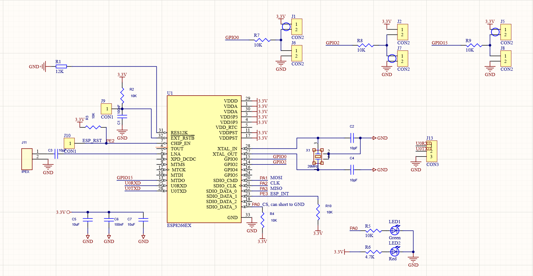

DoZh
注册时间: 2019-12-20
没辙了,怎么调试ESP8089/8266都没反应.
有没有哪位大佬能够指点一二?
用的是f1c100s的PA0-PA3做SPI1,ESP8089和8266都试过,换了几块板子了,感觉芯片都没有响应。。。
终端输出:
root@pop-os:~# insmod /lib/modules/5.2.0-licheepi-nano+/esp8089-spi.ko esp_reset_gpio=130 esp_cs0_pin=0 esp_interrupt=131
[  100.487205] esp8089_spi: loading out-of-tree module taints kernel.
[  100.502255] esp8089_spi: EAGLE DRIVER VER bdf5087c3deb
[  101.107979] esp8089_spi: esp_spi_dummy_probe enter
[  101.113372] esp8089_spi: register board OK
[  101.117707] esp8089_spi: sem_timeout = 0
[  101.339049] esp8089_spi: ESP8089 power up OK
[  101.344184] esp8089_spi: esp_spi_probe ENTER
[  101.348713] esp8089_spi: esp_setup_spi
[  101.352844] esp8089_spi: sif_spi_protocol_init
[  101.357535] esp8089_spi: /home/dozh/embedded_linux/f1c200s/ESP8089-SPI/spi_sif_esp.c, 1559
[  101.366256] esp8089_spi: fail_count = 0
[  101.484912] rx:[0x00],[0x00],[0x00],[0x00],[0x00],[0x00],[0x00],[0x00],[0x00],[0x00]
[  101.593085] esp8089_spi: /home/dozh/embedded_linux/f1c200s/ESP8089-SPI/spi_sif_esp.c, 1559
[  101.601821] esp8089_spi: fail_count = 1
[  101.711623] rx:[0x00],[0x00],[0x00],[0x00],[0x00],[0x00],[0x00],[0x00],[0x00],[0x00]
[  101.819797] esp8089_spi: /home/dozh/embedded_linux/f1c200s/ESP8089-SPI/spi_sif_esp.c, 1559
[  101.828460] esp8089_spi: fail_count = 2
[  101.938086] rx:[0x00],[0x00],[0x00],[0x00],[0x00],[0x00],[0x00],[0x00],[0x00],[0x00]
[  102.046329] esp8089_spi: /home/dozh/embedded_linux/f1c200s/ESP8089-SPI/spi_sif_esp.c, 1559
[  102.055057] esp8089_spi: fail_count = 3
[  102.170503] rx:[0x00],[0x00],[0x00],[0x00],[0x00],[0x00],[0x00],[0x00],[0x00],[0x00]
[  102.290458] esp8089_spi: /home/dozh/embedded_linux/f1c200s/ESP8089-SPI/spi_sif_esp.c, 1559
[  102.311082] esp8089_spi: fail_count = 4
[  102.427085] rx:[0x00],[0x00],[0x00],[0x00],[0x00],[0x00],[0x00],[0x00],[0x00],[0x00]
[  102.546976] esp8089_spi: /home/dozh/embedded_linux/f1c200s/ESP8089-SPI/spi_sif_esp.c, 1559
[  102.567478] esp8089_spi: fail_count = 5
[  102.683231] rx:[0x00],[0x00],[0x00],[0x00],[0x00],[0x00],[0x00],[0x00],[0x00],[0x00]
[  102.803629] esp8089_spi: /home/dozh/embedded_linux/f1c200s/ESP8089-SPI/spi_sif_esp.c, 1559
[  102.825123] esp8089_spi: fail_count = 6
[  102.941701] rx:[0x00],[0x00],[0x00],[0x00],[0x00],[0x00],[0x00],[0x00],[0x00],[0x00]
[  103.063014] esp8089_spi: /home/dozh/embedded_linux/f1c200s/ESP8089-SPI/spi_sif_esp.c, 1559
[  103.084966] esp8089_spi: fail_count = 7
[  103.201628] rx:[0x00],[0x00],[0x00],[0x00],[0x00],[0x00],[0x00],[0x00],[0x00],[0x00]
[  103.322898] esp8089_spi: /home/dozh/embedded_linux/f1c200s/ESP8089-SPI/spi_sif_esp.c, 1559
[  103.344858] esp8089_spi: fail_count = 8
[  103.461802] rx:[0x00],[0x00],[0x00],[0x00],[0x00],[0x00],[0x00],[0x00],[0x00],[0x00]
[  103.583043] esp8089_spi: /home/dozh/embedded_linux/f1c200s/ESP8089-SPI/spi_sif_esp.c, 1559
[  103.604976] esp8089_spi: fail_count = 9
[  103.721343] rx:[0x00],[0x00],[0x00],[0x00],[0x00],[0x00],[0x00],[0x00],[0x00],[0x00]
[  103.842613] esp8089_spi: /home/dozh/embedded_linux/f1c200s/ESP8089-SPI/spi_sif_esp.c, 1559
[  103.864570] esp8089_spi: fail_count = 10
[  103.981306] rx:[0x00],[0x00],[0x00],[0x00],[0x00],[0x00],[0x00],[0x00],[0x00],[0x00]
[  104.102631] esp8089_spi: first error exit
[  104.113547] esp8089_spi: esp_spi_probe EXIT
[  104.124558] eagle: probe of spi1.0 failed with error -110
[  104.137024] esp8089_spi: sem_timeout = 0
[  104.147740] esp8089_spi: esp_spi_init err 0
root@pop-os:~#
原理图:
逻辑分析仪吐出来的时序图:
ESP8266串口0输出的启动信息:
 ets Jan  8 2013,rst cause:1, boot mode:(6,2)
 ets Jan  8 2013,rst cause:1, boot mode:(6,6)
waiting for host
waiting for host
#133 2020-07-29 13:43:55
xiezonglin

原理图:
https://whycan.cn/files/members/2701/Snipaste_2020-07-28_22-35-28.png
逻辑分析仪吐出来的时序图:
https://whycan.cn/files/members/2701/Snipaste_2020-07-28_22-42-07.png
https://whycan.cn/files/members/2701/Snipaste_2020-07-28_22-48-52.png
ESP8266串口0输出的启动信息:
waiting for host
waiting for host
感觉还是芯片工作不正常或者没焊接好,CHIP_EN脚看看是不是高电平

我的几乎都是这样,可能几十次之中会有一个能够接受到数据的
root@lign-G3-3579:~# insmod esp8089-spi.ko esp_reset_gpio=100 esp_interrupt=101

#135 2020-08-11 19:28:21
lignin
注册时间: 2020-03-21
已发帖子: 137
积分: 126.5
我也是,你的问题解决了吗
DoZh 说:
有没有哪位大佬能够指点一二?
终端输出:
root@pop-os:~#

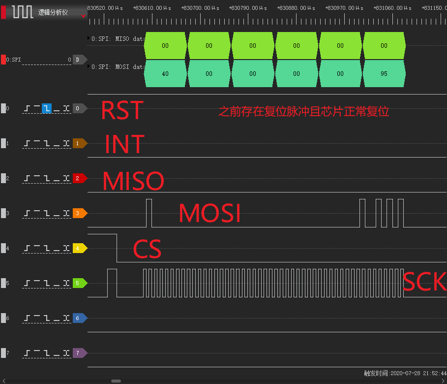

原理图:
逻辑分析仪吐出来的时序图:
ESP8266串口0输出的启动信息:
waiting for host
waiting for host
#136 2020-08-14 10:13:03
DoZh
注册时间: 2019-12-20
谢谢指点,
我也感觉是芯片没焊好,甚至怀疑是板子不对,然后重焊、重画了板子甚至拿了一块esp12f飞线,结果一样。。。。。
我再查查吧。。。。

#140 2020-08-24 23:52:15
DoZh
注册时间: 2019-12-20
DoZh 说:
谢谢大佬提醒,我再调一下spi接口驱动模式试试
试了下,每次大概会在重试到70次左右的时候,开始输出0xff 0xfe 0x03 ... , 但预期的应该是0xff 0xff 0x01,感觉正好有一个一位的位移。。。。
设备树里的spi mode0和 mode3都试过,一样。。比较懵。。。
#141 2020-08-26 18:42:11
DoZh
注册时间: 2019-12-20
用MCU简单验证了一下,每次都正常输出0xff 0xff 0x01, 看逻辑分析仪想到可能是f1c200s的SCK在CS脚拉低之前有一个脉冲,找了下可能可以这样解决:
https://linux-sunxi.org/SPIdev#LOW_on_SCK_line_on_transfer_start_when_using_SPI-Mode3
有时间试一下
#142 2020-08-26 23:01:11
DoZh
注册时间: 2019-12-20
DoZh 说:

DoZh 说:
有时间试一下
改了驱动代码,这个问题解决了,进下载固件的部分了,开始报下面的错误:
[  201.832613] esp8089_spi: spierr byte read cmd resp 0x00 no recv
[  201.865102] esp8089_spi: spierr byte read cmd resp 0x00 no recv
[  201.897660] esp8089_spi: spierr byte read cmd resp 0x00 no recv
[  201.930467] esp8089_spi: spierr byte read cmd resp 0x00 no recv
怀疑是中断的问题,继续调吧

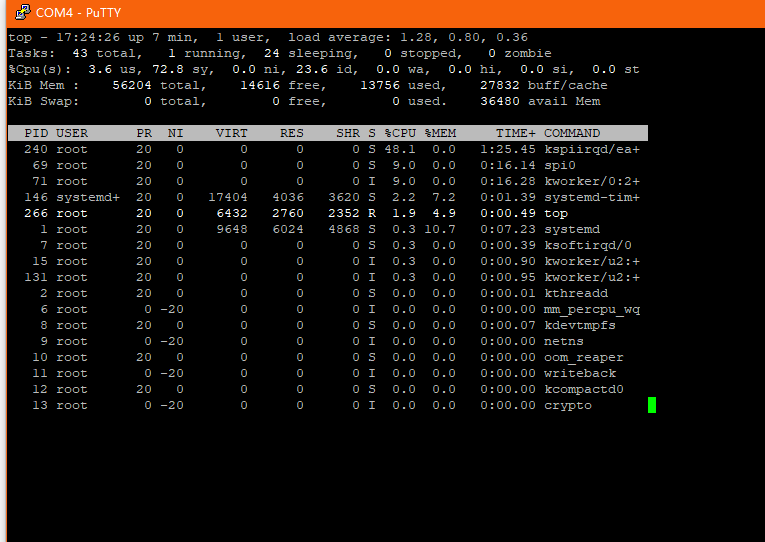

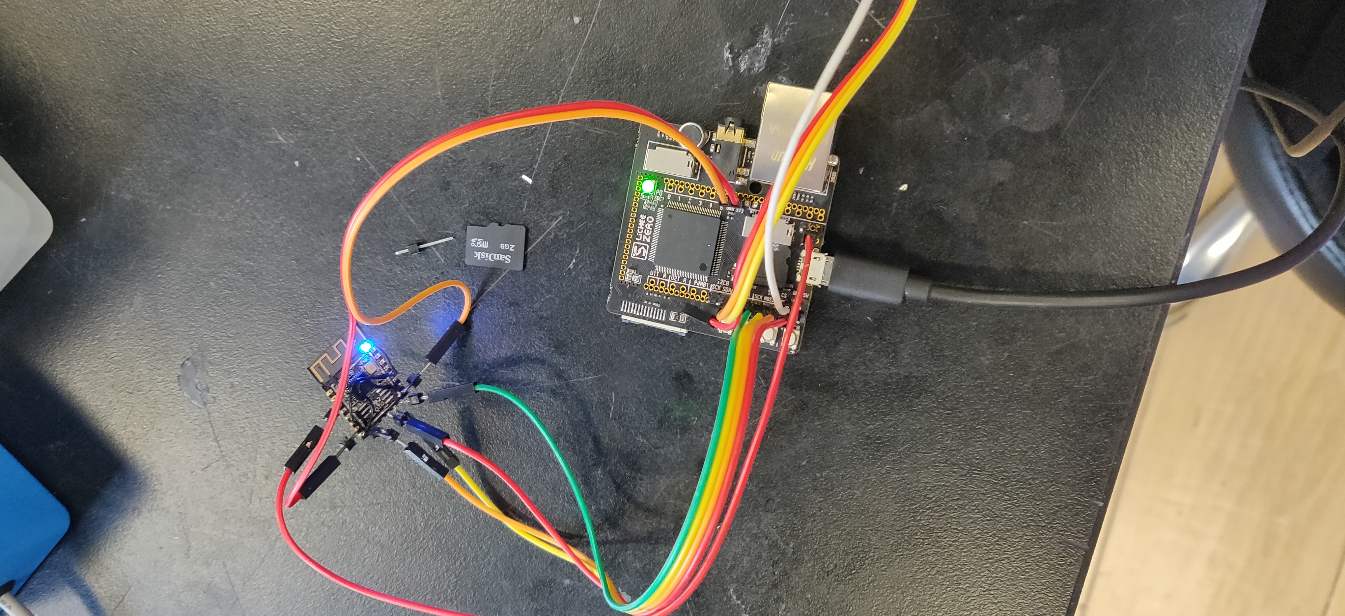

前几天画板子前调了一天搞不定,反复看这个帖子,看来看来看去都像考试题。不会
第二天没有办法之下请出神器:树莓派。
按照原来帖子,树莓派的接法,很快跑通,然后再调板子。一共花了一天半。
要点:
- 按照rockchip的文档对确定好电路,按照github原贴对一遍。https://wenku.baidu.com/view/e93f719184254b35eefd3474.html
- cs 接地(如rockchip设计)
- 下载外网文件700K/s,同时用 PC 测试 9M/s
- 芯片好烫(我是拆了一共nodemcu飞线来用)
- 树莓派真是居家良药

更新
新做的一块板子放了一颗8266做wifi,调试后发现
- 最少连接 3 根信号线就可以正常工作: CLK / MISO / MOSI,其余:INT 悬空,EN/RST 上拉,CS 下拉
- 上述接线方式 WIFI 不能重新复位,需要掉电才能重新配置,所以实用的是 上面三根 + EN/RST
- WIFI速度: CPU 轻负载时内网测试速度800KB/s,CPU 有较多负载时速度减半 @30MHz
