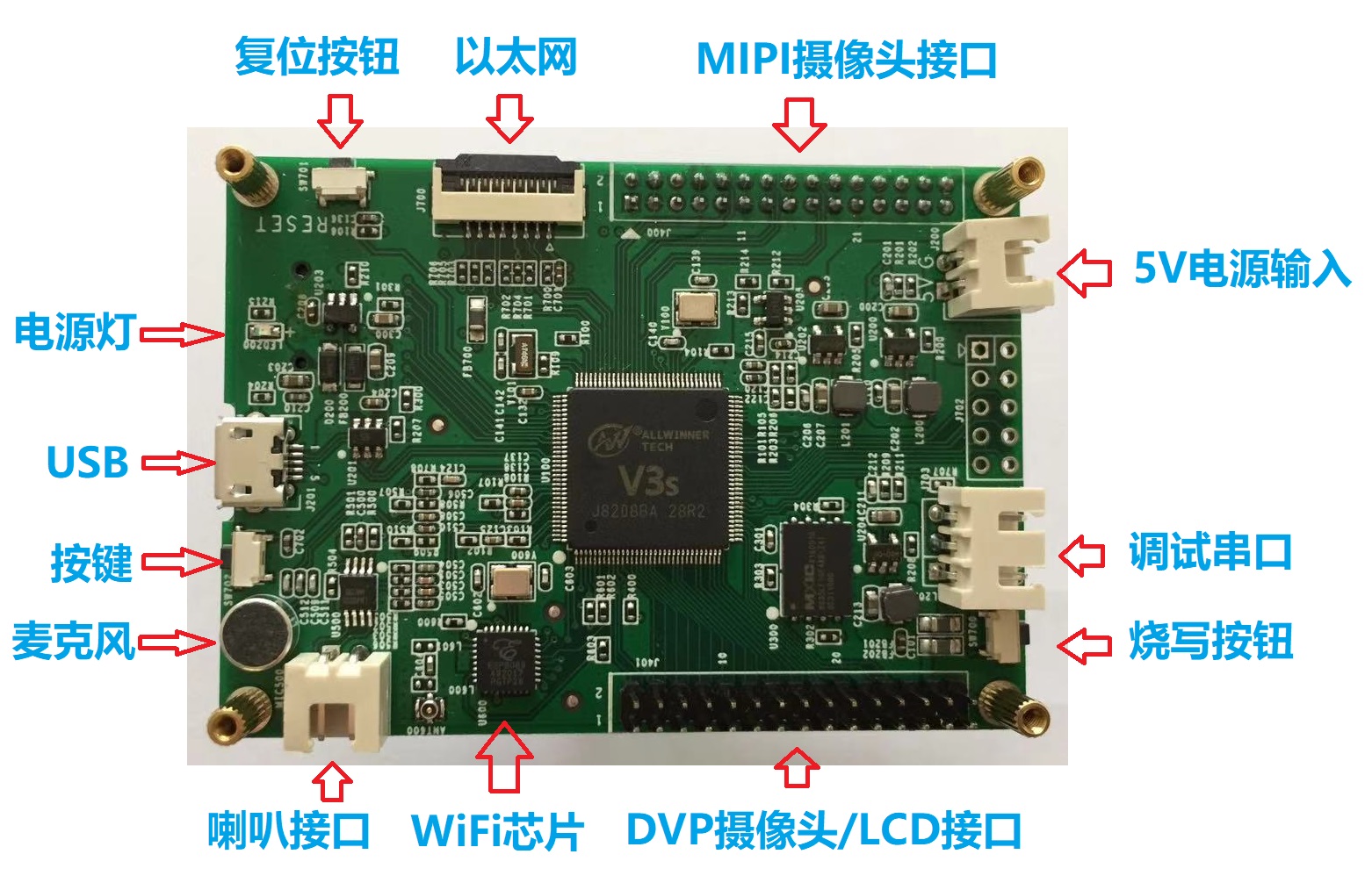

网口为什么用了这样的一个接口?
楼主 #4 2018-11-27 12:00:08
Re: 本站网友 @rainbow-pi 出品的高颜值开源 V3s 开发板 --- 彩虹派
Gentlepig wrote:
网口为什么用了这样的一个接口?
可能考虑到板子堆叠的时候更薄一些

Gentlepig wrote:
网口为什么用了这样的一个接口?
板上有wifi,所以考虑开发者和玩家的需求已经基本够用,把以太网作为小板独立提供,利于整个设备做小。
我们有以太网板子的,买开发板送以太网板。

看起来挺不错, 这个是spi nand 还是spi nor ?
#9 2018-11-27 18:31:53
SPI NAND FLASH, 128MB

rainbow-pi wrote:
SPI NAND, 这个太棒了!
但是 NAND 这种存储器仍然心有余悸啊, 给我感觉总是返修率太高,
比如坏块出现在 linux kernel 或者 u-boot 上 还有没有救, 如何救?

cityf wrote:
rainbow-pi wrote:
SPI NAND, 这个太棒了!
u-boot和kernel出现坏块,板子就容易变砖。
可以重新烧写。
以前三星的flash工艺比较好,不容易出现坏块;spansion的容易。
小block的(512bytes)不容易坏块,大的(2048bytes)容易。
可以采用UBI管理flash,来减少风险。

似乎 HPOUTR/HPOUTL 耳机输出到功放的接法有误。
耳机输出接口是双声道、单端音频输出。板子上当成了差分信号接到单声道功放,播放出来的声音应该会听起来不正常。
要么接双声道功放;要么把双声道接两个电阻转成单声道信号,再接功放。
没试过哈,只是根据原理图看的。彩虹派的同学可以验证一下。
