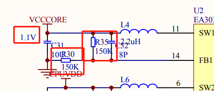

下面这个是原理图
原理图

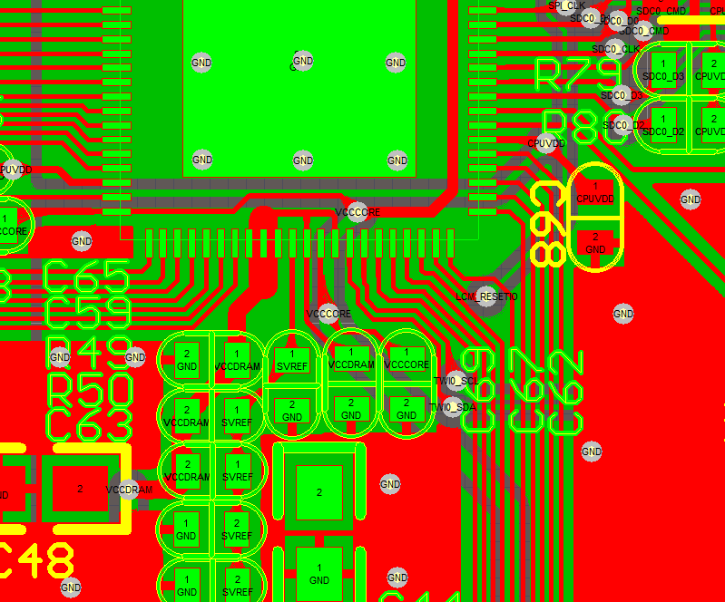

这个是PCB图部分
请大家分析一下

USB能识别证明PLL和内核都是没问题的,底部Pad肯定也接了地
楼主用EA3036的话,DRAM上电时序也是满足的,SVREF 0V根据楼主描述移位过主控,感觉是片上DRAM吹坏了
C69去掉,C71 C72改为22pF

电源电路, 我是照着荔枝派抄的, 这里的两个150k, 实际输出电压是1.2v, 并不是1.1v, 而这个芯片,虽然规格书里写的最大1.2v, 可如果真的输入1.2v, 芯片就不工作, 估计是内部保护电路不精确造成。
实际测试后, 在1.0v~1.15v都可以工作, 再高就没测试了, 1.2v是肯定不行的。

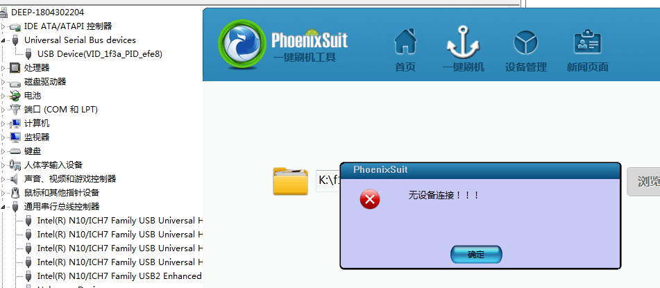

连接USB后, 系统可以识别,使用sunxi-fel可以烧录, 但不能用PhoenixSuit烧录IMG, 这说明还是有哪些地方不正确

今天新改的板子回来了, 焊好了测试,结果还是一样。
这次我把写进FLASH里的数据读出来了, 经过比较,只有一个字节的错误, 这一个应该不会引起芯片不工作。
最起码, xboot的初始化和串口输出应该是正常的, 现在串口没有输出, 还得继续查下去
