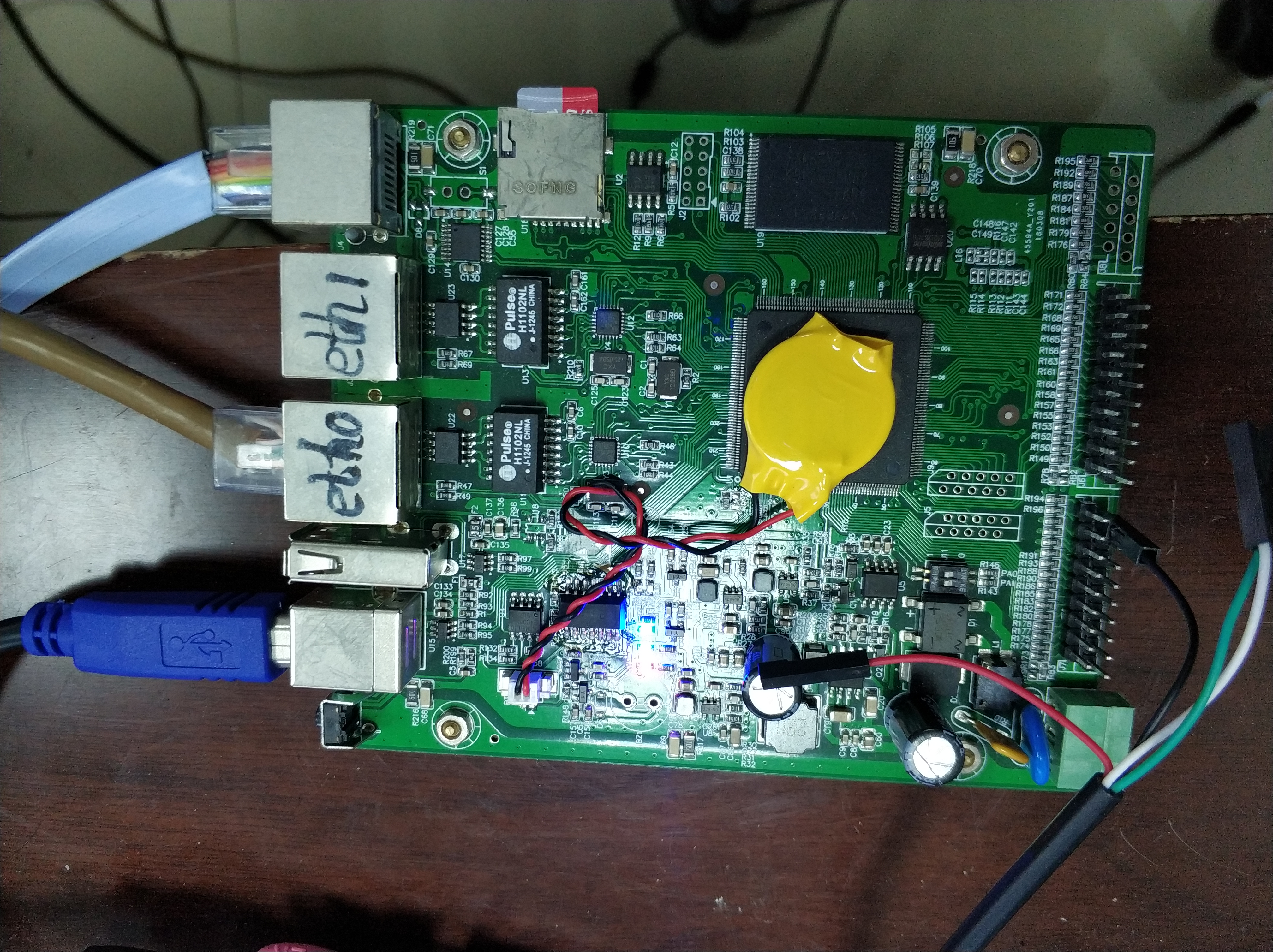

NUC972我们做了块板,没用LCD,主要做数据传输和设备管理,基于Web界面的模式
样机基本完成,等做个小批量看看情况如何
FluxBB bbcode NUC972
楼主 #2 2018-10-22 16:48:32
alan8918
注册时间: 2018-06-26
积分: 42
Re: NUC972我们做了块板,没用LCD,主要做数据传输和设备管理,基于Web界面的模式
整了个iperf3测了一下两个网口,速度还可以,PHY用的是LAN8720,RTC我们要求比较高一点,没用内部的,用了个外置的RX-8025T,有点小奢侈

目前这个板比较蹩脚的是Nand还保留了,虽然内核和根文件系统在SPI Nor Flash里面,但是我们用到了Qt5,也启用了SSH远程登录,库文件实在是有点大,SPI Flash放不下,还是保留了Nand作为数据存储器,小批量准备试试晕哥推荐的SD Nand,好用就把原来的Nand去掉。

请教,左上角接扁平线缆的是什么接口?这个板子是4层板吗?
楼主 #7 2018-10-24 13:29:15
alan8918
注册时间: 2018-06-26
积分: 42
左上角的是调试串口(思科Console模式),四层板

再请教,既然没有接屏幕,那为什么还会用到qt?
#9 2018-10-24 22:36:15
cityf
注册时间: 2017-11-03
已发帖子: 195
积分: 195
Gentlepig wrote:
谢谢。
可能用了 QtCore.so 那个库吧,而没有用 QtWidget.so 那些。
楼主 #10 2018-10-25 20:54:50
alan8918
注册时间: 2018-06-26
积分: 42
cityf wrote:
Gentlepig wrote:
谢谢。
是的,是用了libQt5Core.so这个库,约50MB。

QtCore太好用,我也爱不释手,尤其是QString这个类,是我见过的最牛x的字符串类。

用多了上瘾,要不这个板我就只要一个SPI Flash就OK了,所以我还是喜欢eMMC,不过现在Nand的价格个人觉得偏高,后续国产的大规模投放市场,说不定明年就白菜价了... ...

话说50M是不是带了调试符号,strip瘦身之后应该很小了吧。
#14 2018-10-27 16:29:13
alan8918 wrote:
Qt5Core应该在5MB以内才对
楼主 #15 2018-10-28 10:43:44
alan8918
注册时间: 2018-06-26
积分: 42
最后放到产品的libQt5Core.so.5.6.2确实只有4.9M,最终产品使用的库包括Web引擎,Bootstrap,数据库、XML等待,及应用程序约60M左右

咨询下楼主,网口与网络变压器之间的是什么芯片,还有这个是双层板么?
最近编辑记录 bluebear233 (2019-02-26 09:01:37)
#19 2019-02-26 09:12:26
山无棱
注册时间: 2017-10-23
已发帖子: 116
积分: 116
看封装应该是LAN8720A

山无棱 wrote:
看封装应该是LAN8720A
不是,我说的那个是sot8的

咦,是哦,难度是用来防静电/防雷的吗?
从来没有见过

网口前面变压器后那个SOP8是什么芯片TVS?

请问网口保护部分用的什么物料?
