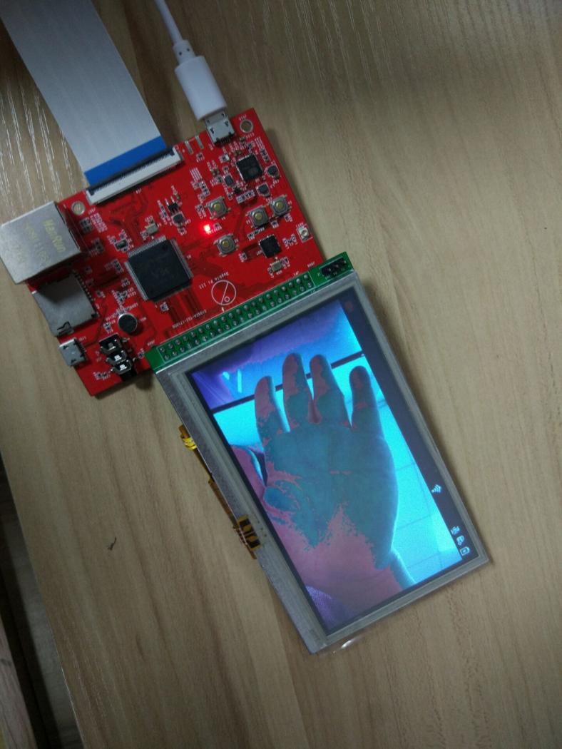

贡献个V3S的原理图,顺便问下RGB数据线高低位的问题
V3S_CDR_STD_V1_0_20180322.pdf
V3S_CDR_STD_V1_0_20180322.rar

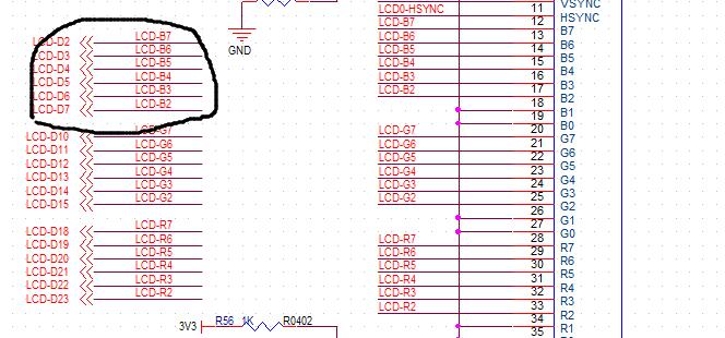

RGB数据线的高低位可以整组调换顺序吗,方便走线

不可以调整, 否则颜色会不对。

海豚派就是一个脚被占用了,色彩就偏差了。
参考链接1: 海豚派 V3s 开发板资料预览

哦,我以为可以通过修改驱动解决,50pin的液晶屏高低位刚好和40pin的反序

不是占用,是RGB数据位反序

占用都不行,更不要说反序了,老老实实把做板水平提高。

v3s的手册上好像提到了rgb可以交换的。
#8 2018-03-30 16:03:43
Re: 贡献个V3S的原理图,顺便问下RGB数据线高低位的问题
对, 我昨天帮俄罗斯朋友找资料,说可以整组交换, 但是不知道如何操作。

v3s有个寄存器可以设定R B交换的。比如原来的输出顺序是RGB,通过寄存器设置可以调整成BGR输出

v3s资料的303页有寄存器说明
7.2.5.7. TCON0_CTL_REG (Default Value: 0x00000000)
Offset: 0x040
Register Name: TCON0_CTL_REG
R/W Default/Hex Description
31 R/W 0 TCON0_En
0: disable
1: enable
Note: It executes at the beginning of the first blank line of TCON0 timing.
30:29 / / /
28 R/W 0 TCON0_Work_Mode
0: normal
1: dynamic freq
27:26 / / /
25:24 R/W 0 TCON0_IF
00: HV(Sync+DE)
01: 8080 I/F
1x:reserved
23 R/W 0 TCON0_RB_Swap
0: default
1: swap RED and BLUE data at FIFO1
22 / / 21 R/W 0 20 / 19:9 / 8:4

RB交换寄存器
#20 2021-07-21 09:32:37
xfdr0805
注册时间: 2020-07-23
已发帖子: 350
积分: 383
devmem 0x01c0c040
0x800001E0
#devmem 0x01c0c040 32 0x808001e0
不明白,请看10楼

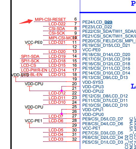

#23 2023-07-05 21:08:44
