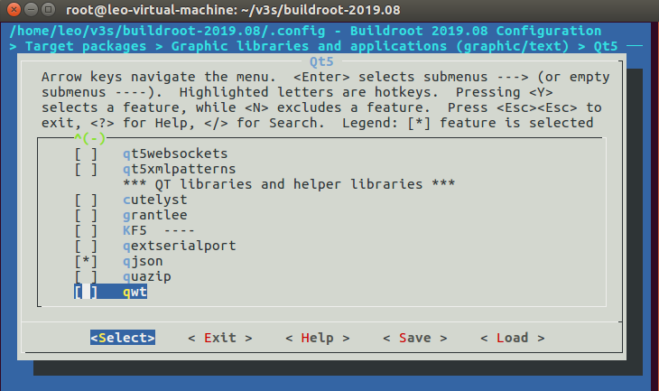

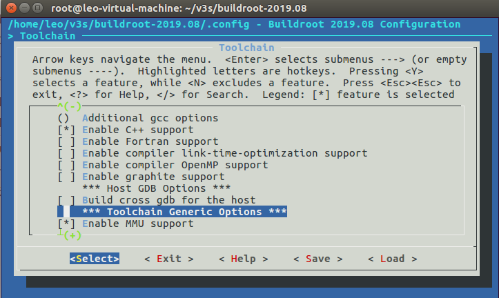

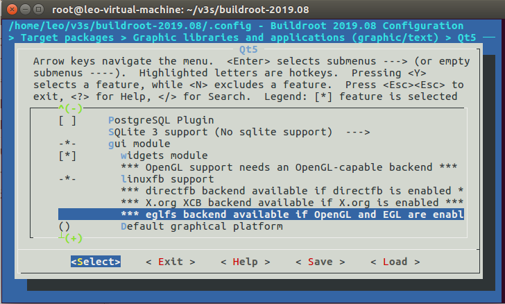

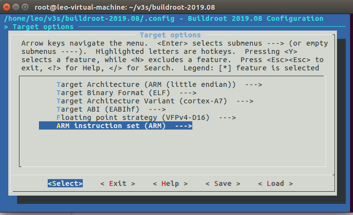

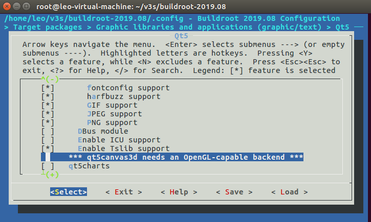

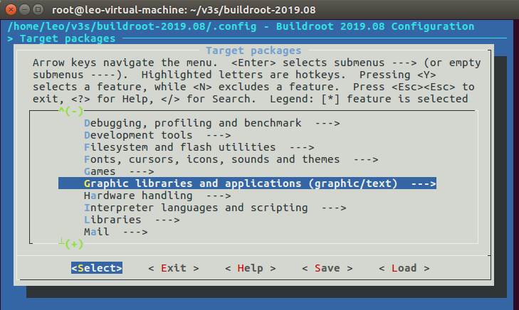

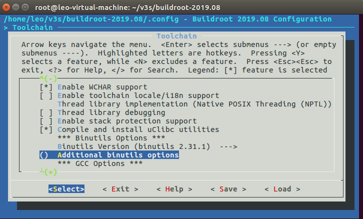

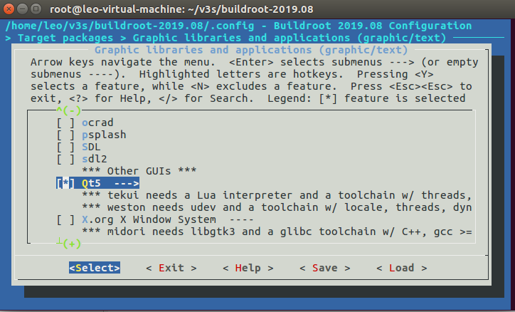

六:文件系统buildroot2019.08(可以配置QT5,已经验证,选择内部的编译器就可以了)
cd buildroot2019.08
make menuconfig
下面这个是基本配置
下面是配置QT步骤
按照上面的步骤配置后就可以使用QT了(编译过程会下载很多包,后面会发出来)
make -j16
上面的 -j16 是电脑的线程数,我的是支持16线程的,大家根据自己的配置改

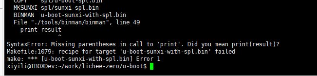

按照这个编译,u-boot出错了,请问怎么回事?

Re: 发布一套V3S可用的BSP内核的完整包(含u-boot、BSP内核、buildroot、.config、sunxi-tools、lrzsz)
已经解决,是python版本问题,用python2可以。用python3就不行。

请问一下,使用 git clone https://gitee.com/bubailong/u-boot.git -b v3s-current 下载以后,编译的时候出现下面的错误。
File "./tools/binman/binman", line 49
print result
SyntaxError: Missing parentheses in call to 'print'. Did you mean print(result)?
我把所有的print语句都加上了括号。
之后编译的时候,卡死在这里:
MKIMAGE u-boot.img
BINMAN u-boot-sunxi-with-spl.bin
就是一直卡在这一步。不会生成u-boot-sunxi-with-spl.bin文件。
有谁知道是为什么?
#71 2025-05-30 11:25:22
lg75
注册时间: 2022-01-28
已发帖子: 47
积分: 30
@lucelu
py3不支持py2的语法
