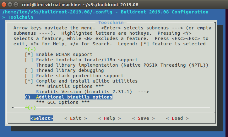

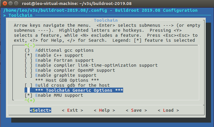

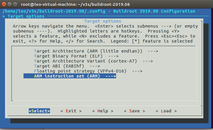

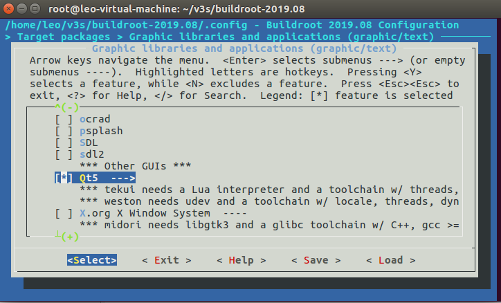

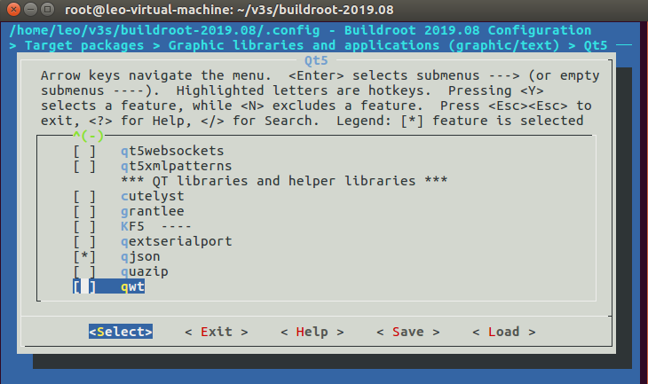

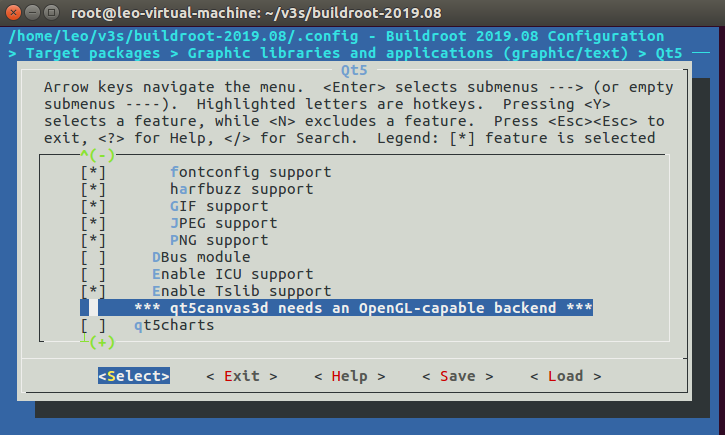

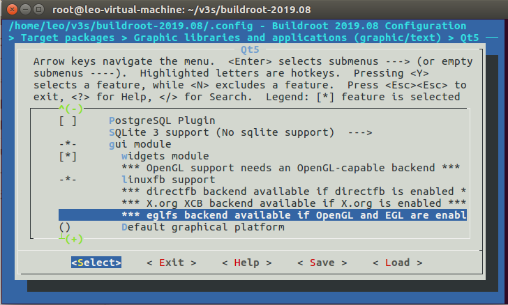

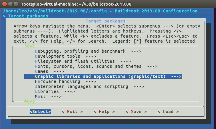

六:文件系统buildroot2019.08(可以配置QT5,已经验证,选择内部的编译器就可以了)
cd buildroot2019.08
make menuconfig
下面这个是基本配置
下面是配置QT步骤
按照上面的步骤配置后就可以使用QT了(编译过程会下载很多包,后面会发出来)
make -j16
上面的  -j16  是电脑的线程数,我的是支持16线程的,大家根据自己的配置改

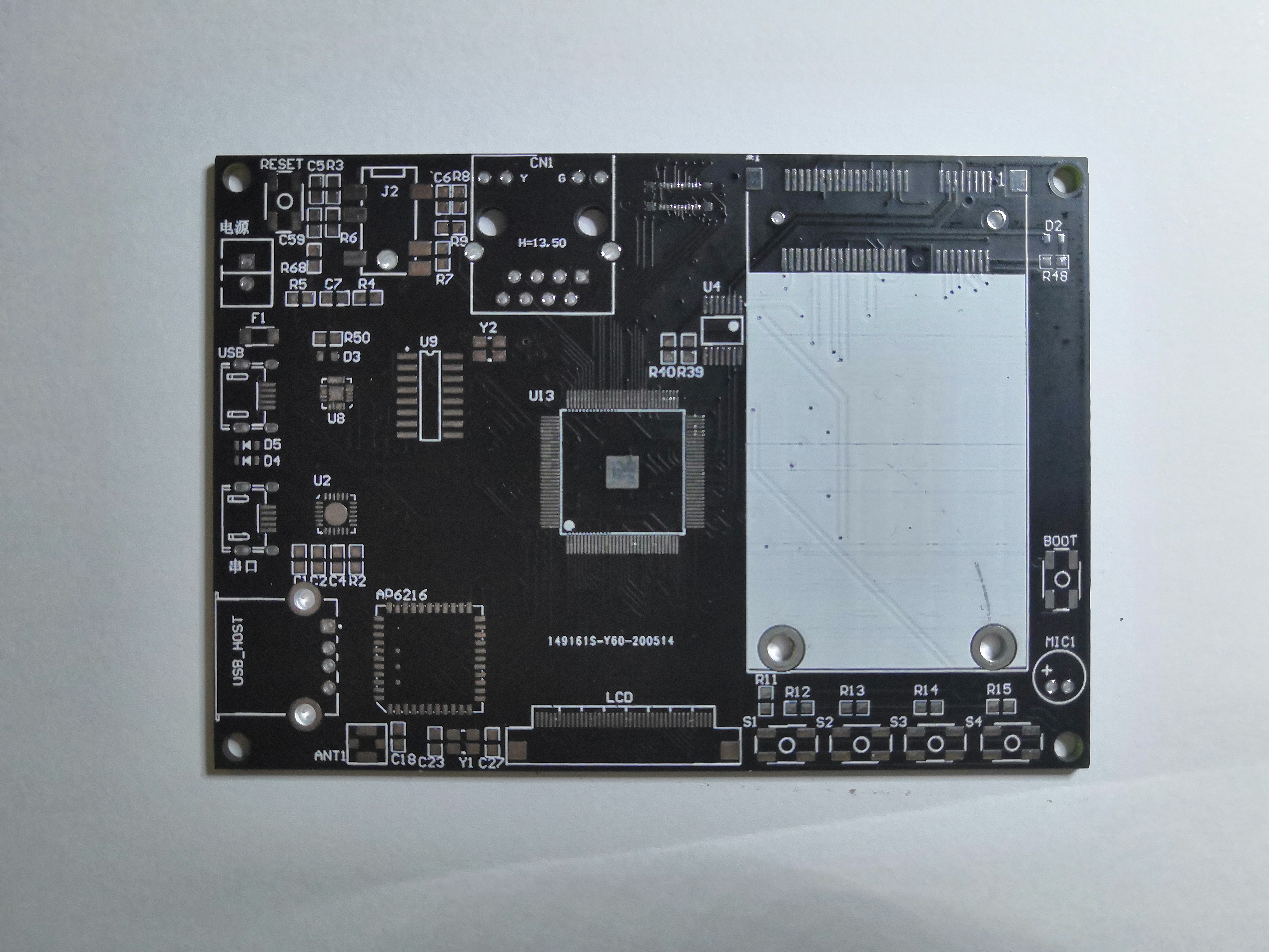

做了一块V3S的小板,添加了4G模组,来个亮相! smile smile smile smile smile smile smile smile smile smile smile
#16 2020-05-21 20:56:08
已发帖子: 3,394
Re: 发布一套V3S可用的BSP内核的完整包(含u-boot、BSP内核、buildroot、.config、sunxi-tools、lrzsz)
bubailong 说:
https://whycan.cn/files/members/3824/IMG_20200521_204733.jpg
干得漂亮!

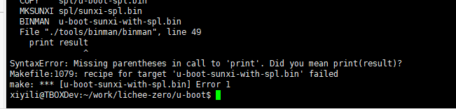

#33 2020-08-01 21:52:33
frozenstar
注册时间: 2020-07-26
已经解决,是python版本问题,用python2可以。用python3就不行。

#68 2025-05-30 09:44:32
lucelu
注册时间: 2025-05-30
请问一下,使用 git clone https://gitee.com/bubailong/u-boot.git -b v3s-current  下载以后,编译的时候出现下面的错误。
  File "./tools/binman/binman", line 49
    print result
SyntaxError: Missing parentheses in call to 'print'. Did you mean print(result)?
我把所有的print语句都加上了括号。
之后编译的时候,卡死在这里:
  MKIMAGE u-boot.img
  BINMAN  u-boot-sunxi-with-spl.bin
就是一直卡在这一步。不会生成u-boot-sunxi-with-spl.bin文件。
有谁知道是为什么?
#71 2025-05-30 11:25:22
lg75
注册时间: 2022-01-28
积分: 25
@lucelu
