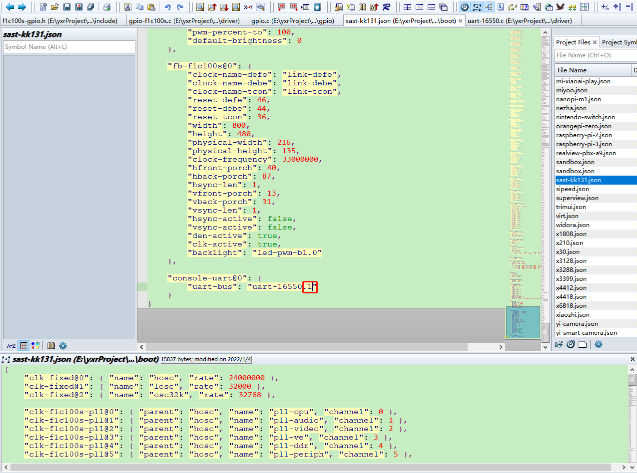

F1C00S移植xboot 如何修改打印串口?
用@xboot大佬的代码 https://whycan.com/t_6902.html ,想测试一下摄像头,编译出来的xboot.bin(工具链用的是gcc-arm-10.2-2020.11-x86_64-arm-none-eabi)烧进RAM进行测试,默认的打印串口应该是串口0,我板子上的是串口1,不知道到怎么把调试串口改成串口1,试着把设备树sast-kk131.json里面的
"console-uart@0": {
        "uart-bus": "uart-16550.0"
改成
"console-uart@0": {
    "uart-bus": "uart-16550.1"
串口还是没有输出,有知道怎么改的大佬吗

lanlanzhilian 说:
怎么解决的?
记录一下,万一以后又忘了;)
    "uart-16550@0x01c25400": {
        "clock-name": "link-uart1",
        "reset": 85,
        "txd-gpio": 3,
        "txd-gpio-config": 5,
        "rxd-gpio": 2,
        "rxd-gpio-config": 5,
        "baud-rates": 115200,
        "data-bits": 8,
        "parity-bits": 0,
        "stop-bits": 1
txd-gpio rxd-gpio 改成对应的IO口
