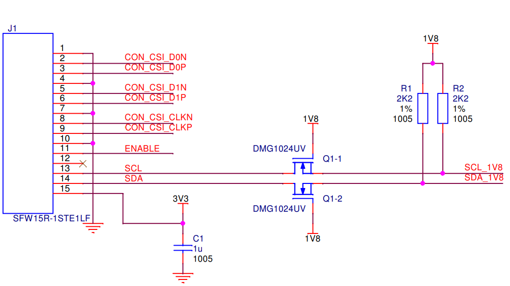

找到一些树莓派 原理图: http://shumeipai.nxez.com/raspberry-pi-schematics
这个是Raspberry Pi Model A+:
rpi_SCH_1aplus_1p1_reduced.pdf
都没有发现接口上有 MCLK 主时钟引脚.
难道 ov5647 模组上面有有源晶振?

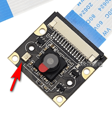

淘宝瞅了一下,果然是带有源晶振的.

V3S ZERO能用这个摄像头吗?直接焊接线相连可以吗?

不一定,zero的mipi多两组线 d2/d3

可以,我买了这个,直接可以用在荔枝派的mipi接口上,还能对焦。 https://item.taobao.com/item.htm?id=566547808242

这个貌似就是荔枝派zero 开发板用的那个封装, 这个数据线是 D0/D1/D2/D3,  上面树莓派只有 D0/D1

这个没法用在荔枝派ZERO上,接口不一样。
15PIN FPC接口线序不一样,24PIN B2B接口大小形状不一样不能对插。
