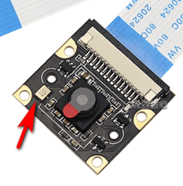

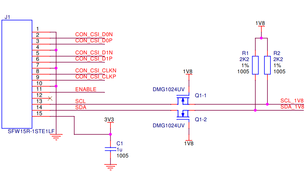

找到一些树莓派 原理图: http://shumeipai.nxez.com/raspberry-pi-schematics
这个是Raspberry Pi Model A+:
rpi_SCH_1aplus_1p1_reduced.pdf
都没有发现接口上有 MCLK 主时钟引脚.
难道 ov5647 模组上面有有源晶振?
楼主 #3 2019-12-29 09:18:52
raspberryman
注册时间: 2019-12-27
已发帖子: 503
积分: 465
Re: 发个树莓派 ov5647 摄像头资料
淘宝瞅了一下,果然是带有源晶振的.
@raspberryman
请问这树莓派摄像头可以接3v3的i2c电平吗?

这个没法用在荔枝派ZERO上,接口不一样。
15PIN FPC接口线序不一样,24PIN B2B接口大小形状不一样不能对插。
