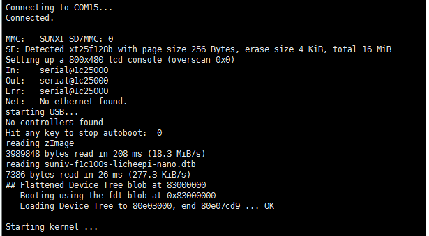

下载5.2后,并按4.15的方式做了适配f1c100s,为啥进不了kernel呢?
/files/members/5152/QQ%E5%9B%BE%E7%89%8720200913134648.png
解决 V3s / F1C100s Linux 显示 starting kernel ... 就没有然后的问题 (earlyprintk)
http://whycan.cn/t_2402.html#p18838

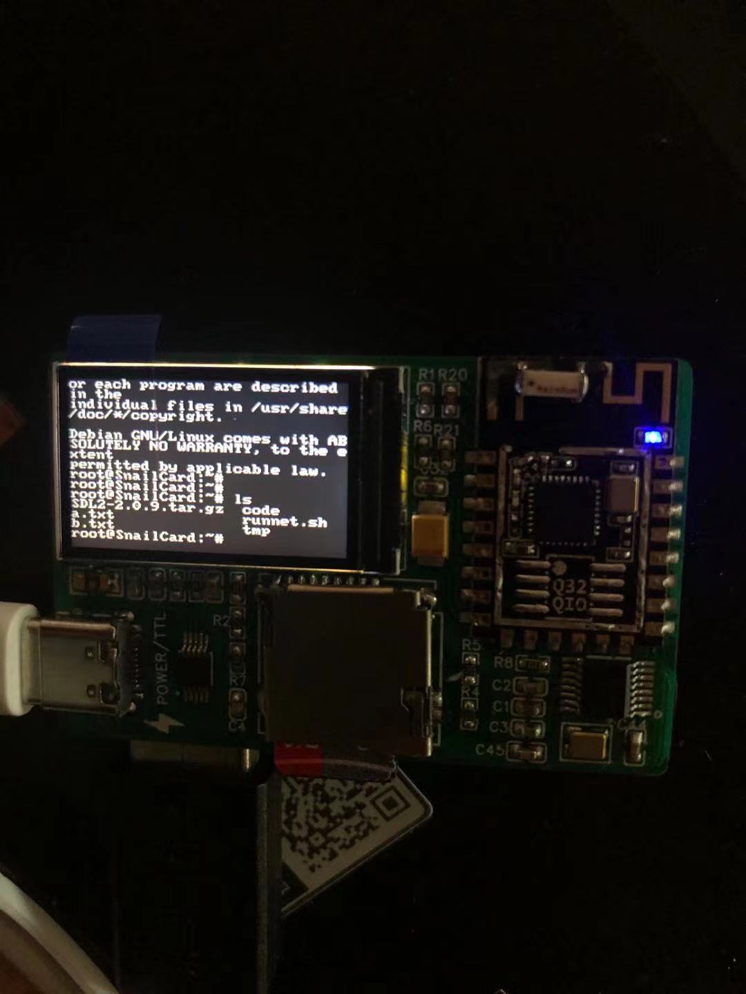

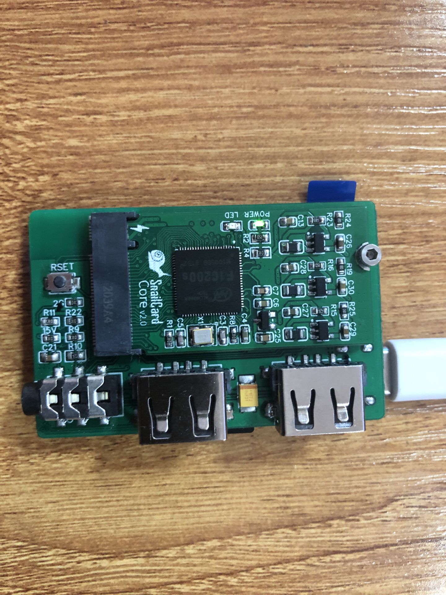

我在硬件部分把PE2拉高了,本帖和
https://whycan.com/t_6021.html
终于搞定通过键盘操作小板了。
感谢楼主。
我通过PE8.1芯片扩展了两个usb端口
