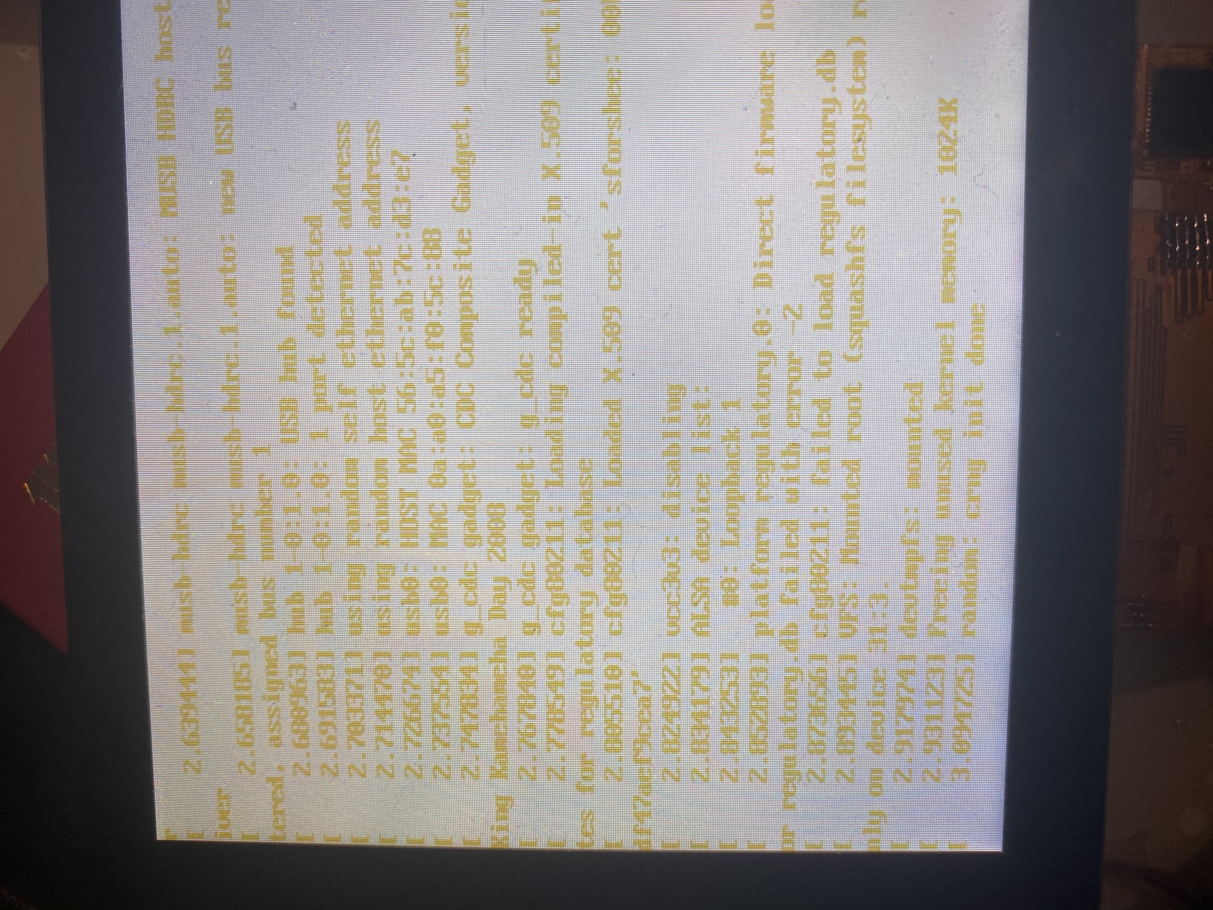

初始化之后,现在能点亮了,但出现这样的效果。
是我初始化有问题吗?可能是哪里的问题?执行 cat urandom > fb0不能出现雪花屏
还有一个问题,我在内核的设备树和驱动里(drivers\gpu\drm\sun4i\sun4i_tcon.c),都没有找到分辨率的设置,我应该在哪里设置屏幕的分辨率?

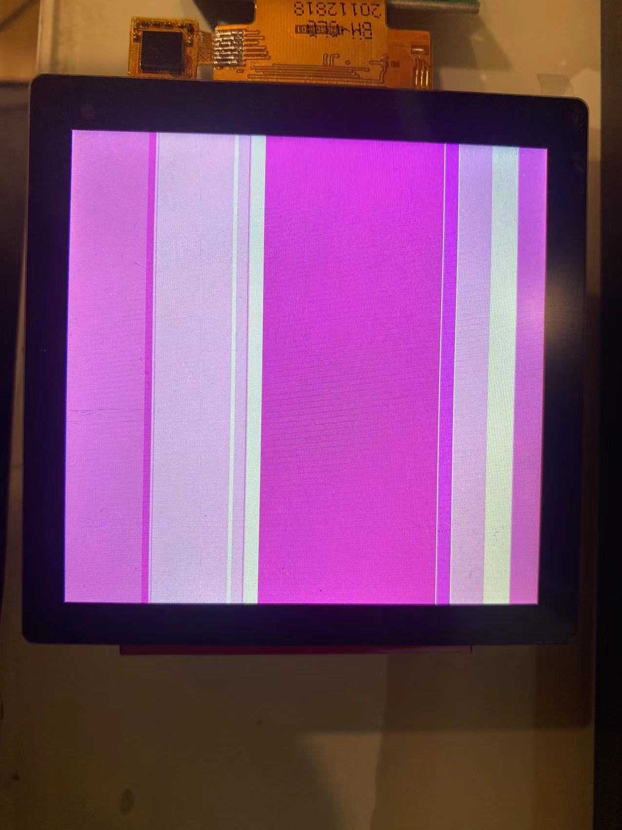

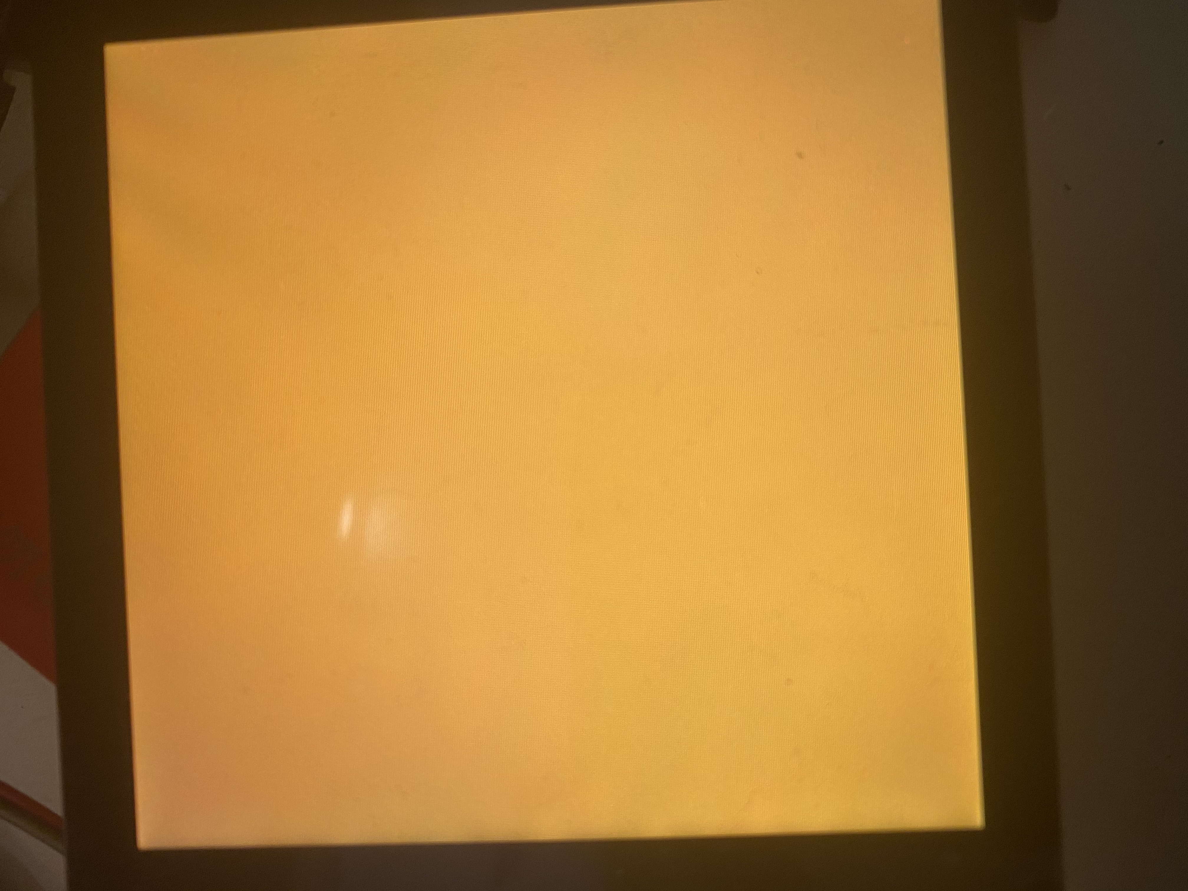

顶上去,现在能显示了,但老有个蓝色的底色,什么问题?(两个屏幕,一个偏蓝,一个偏黄)
我是用转接板转出来的40pin排线,如果RGB线全都不接,只接了SPI初始化的线,屏幕呈现全蓝(或全黄);RGB任意插上,都可以显示出字(我将控制台输出到屏幕上),但仍然是蓝色背景,原本应该白色的控制台打印,也偏蓝色。这可能是什么方面的问题?
