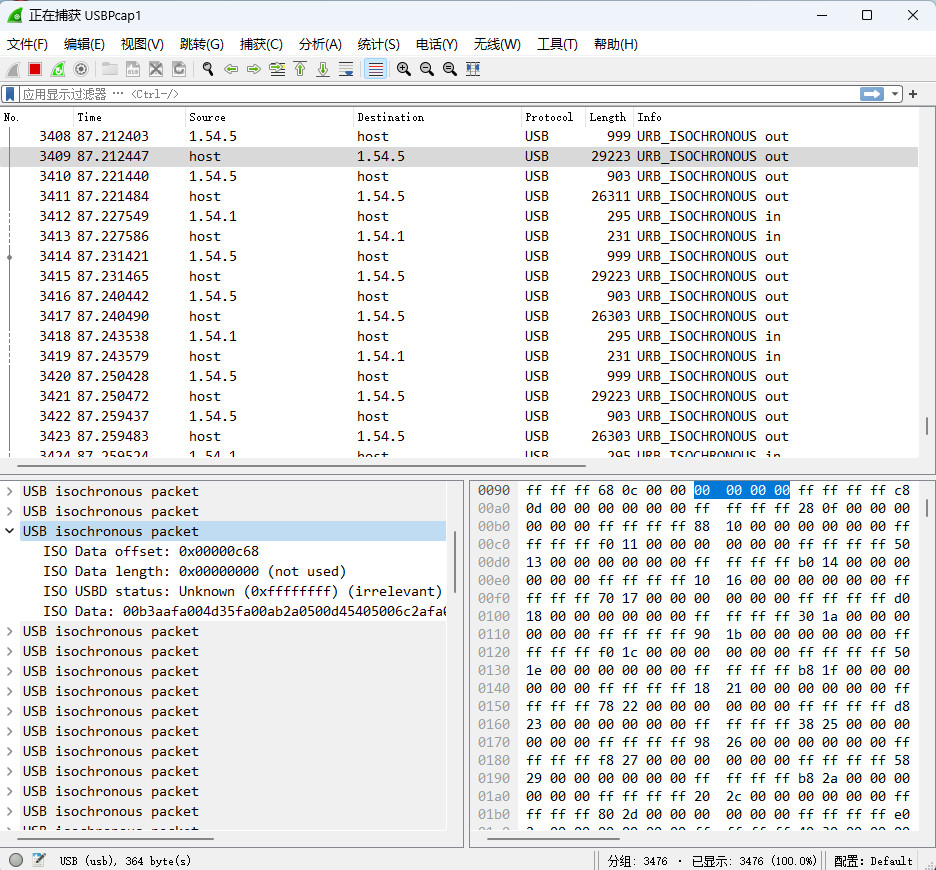

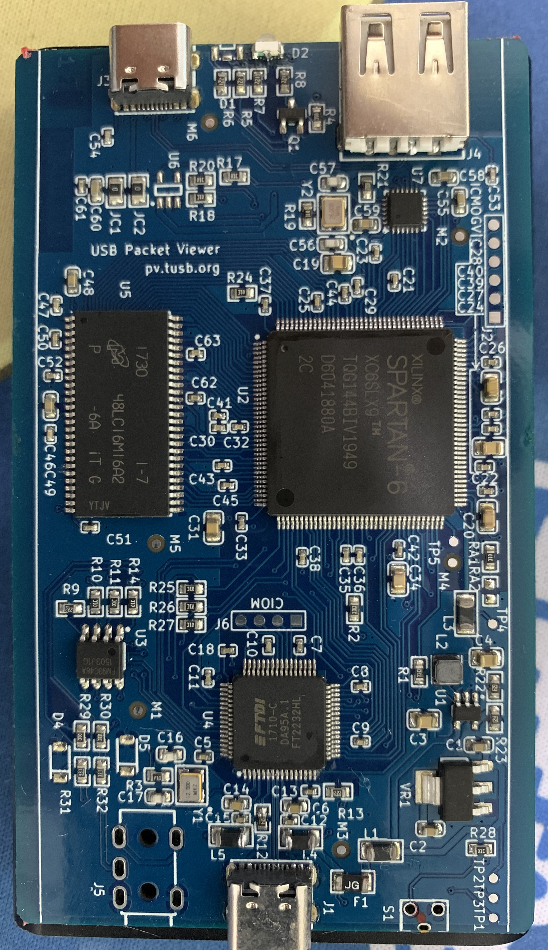

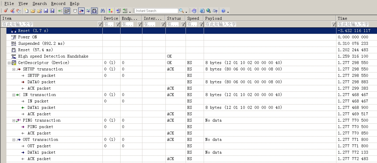

其实sigrok可能未必是最好的,原因上面有总结过,主要是USB分析仪需要能分层次呈现相关信息。至于其它方案,我想到的比较好的有两种:
  1. 使用已有的开源USB分析上位机,比如上面提到的ViewSB(不过这玩意实在是太半成品了一些),或者是同一个作者正在优化的Packetry。这个比较适合实时捕获,不过功能上还比较简陋,需要优化。
  2. 将数据保存为其它工具可以打开的形式,之后可以进行离线分析。这个我能想到最好的软件是Wireshark,配合相应插件可以实现USB Class级的分析,并且有强大的功能支持(例如正则表达式筛选)。按理来说这个工作量不会很大,不过似乎没有看到过成品。

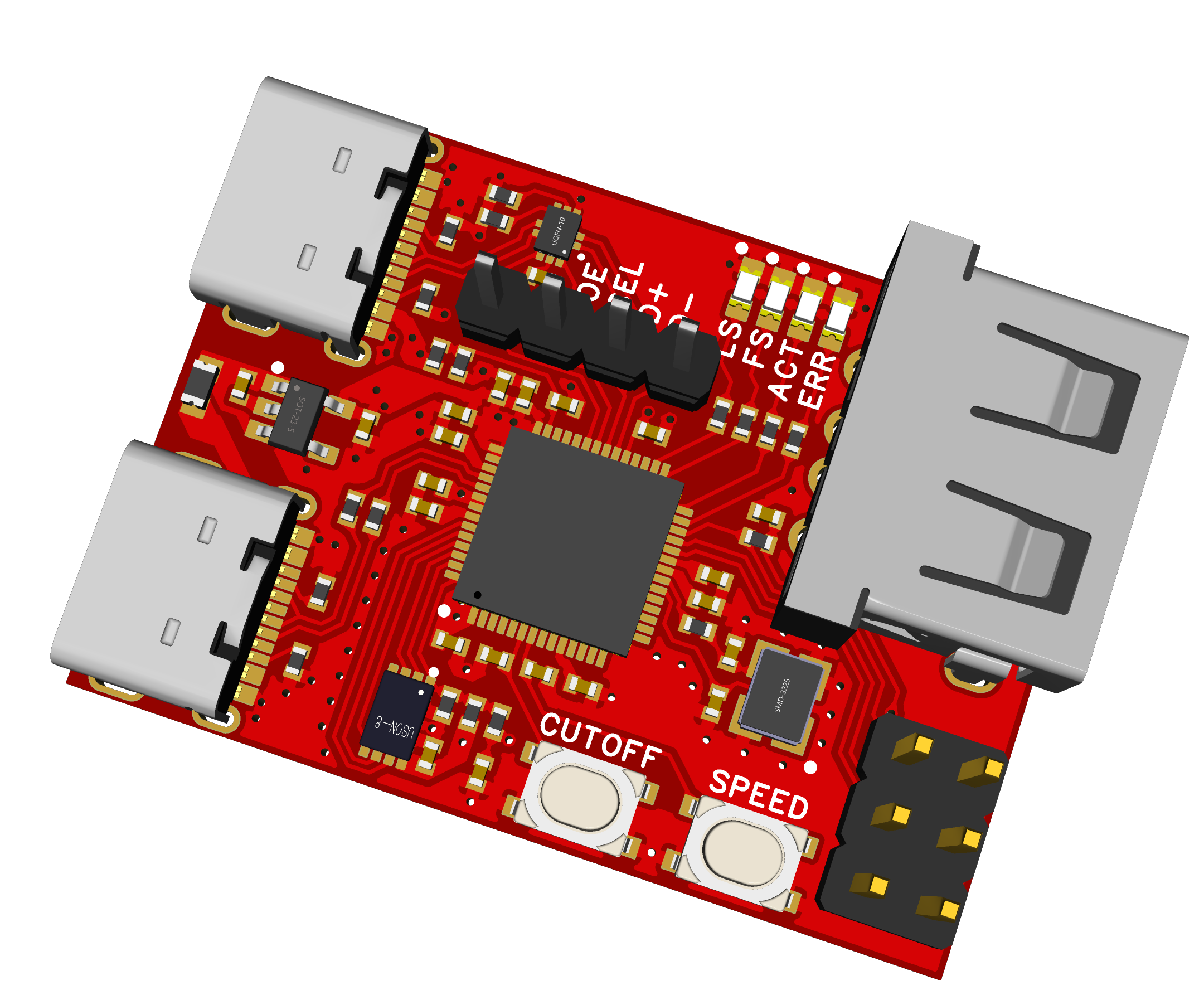

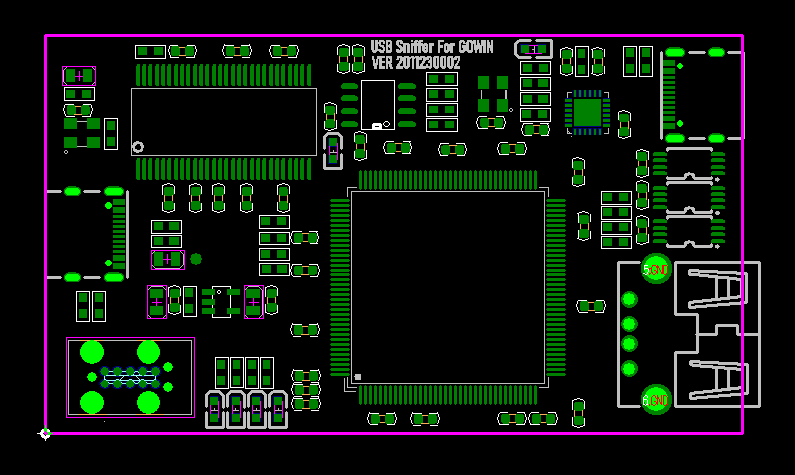

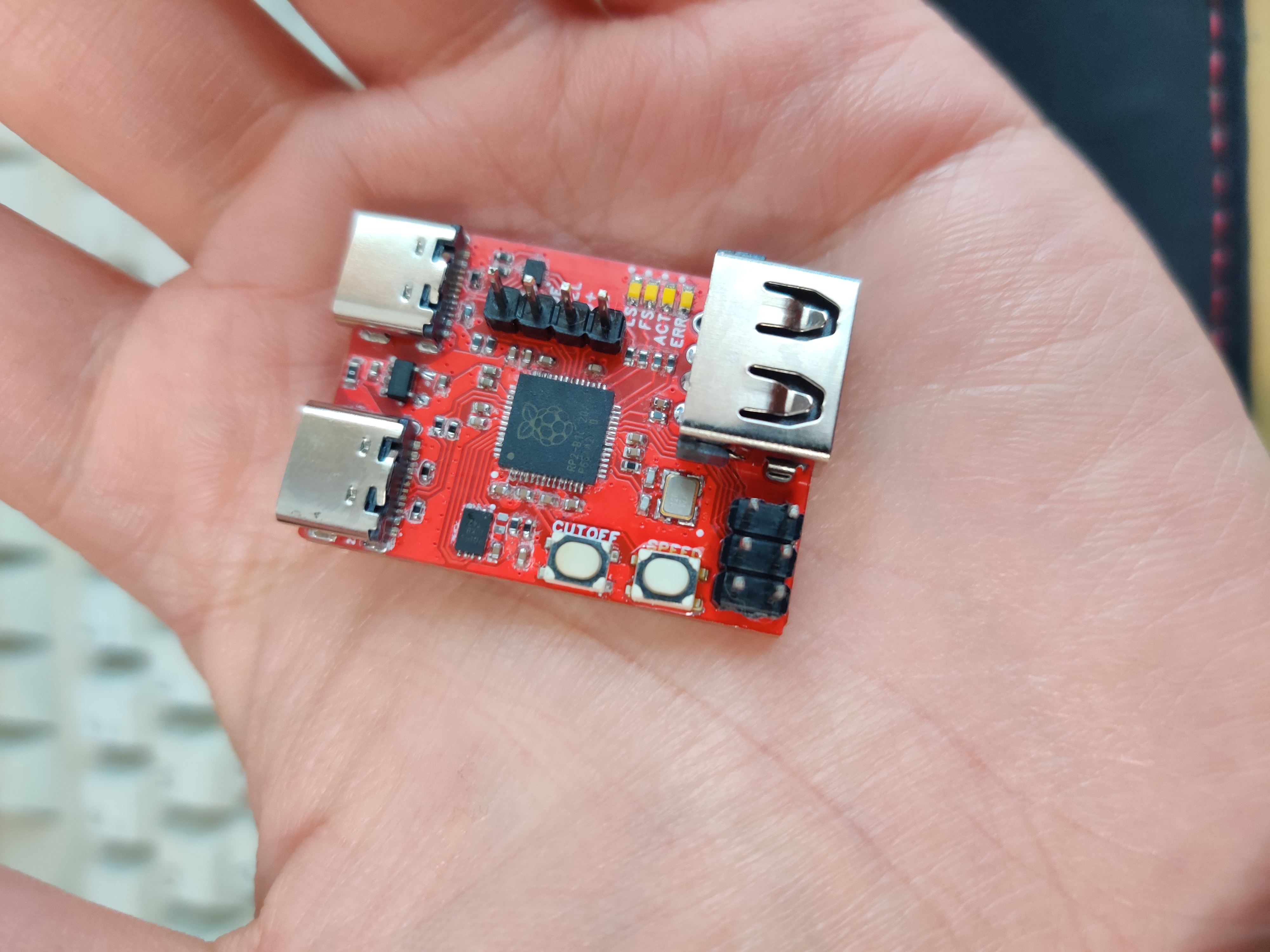

楼主 #42 2023-03-16 00:02:43
metro
注册时间: 2019-03-09

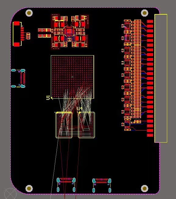

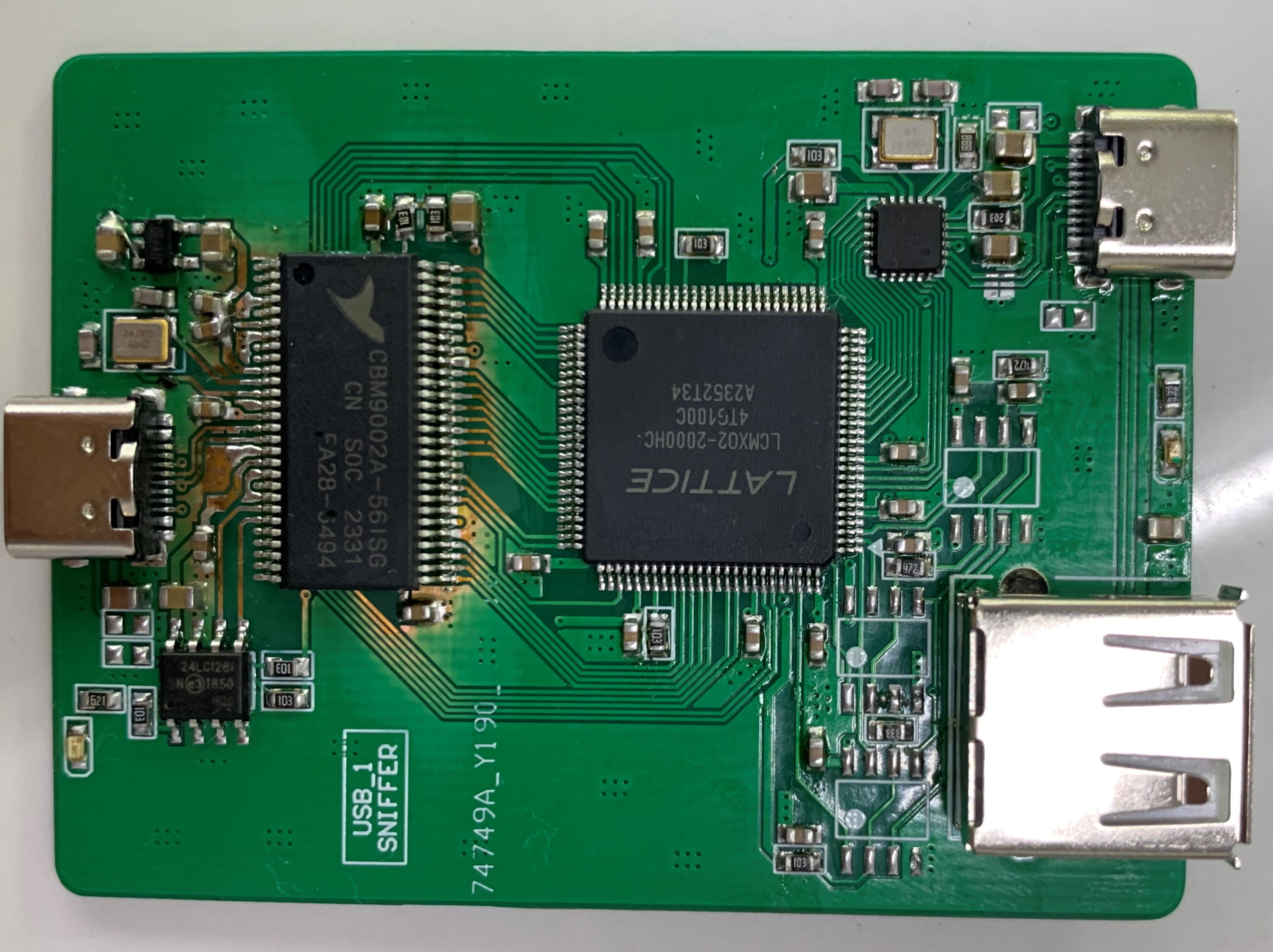

已发帖子: 447
积分: 491
Re: 怒开新坑,自制低成本高速USB分析仪(随缘更新)

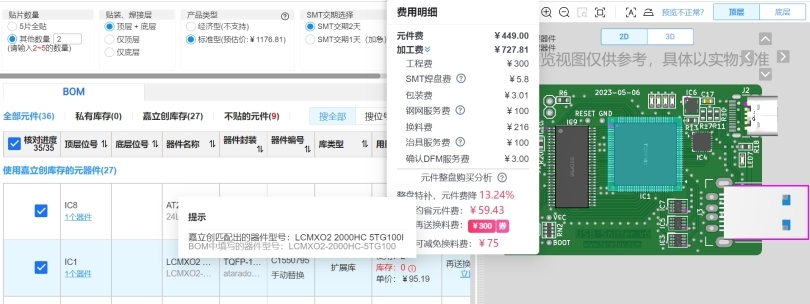

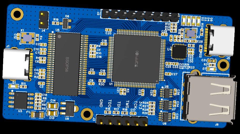

趁下班时间画了一版,大家猜猜这是什么方案😏
#43 2023-03-16 08:57:16
Blueskull
注册时间: 2020-02-20
已发帖子: 458
积分: 444.5
/files/members/1510/AQUA-Lite.png
这是要用PIO做USB PHY?也就是只能测FS/LS咯?
#45 2023-03-16 10:56:12
wls
注册时间: 2022-09-23
RP2040的逻辑分析仪🤭

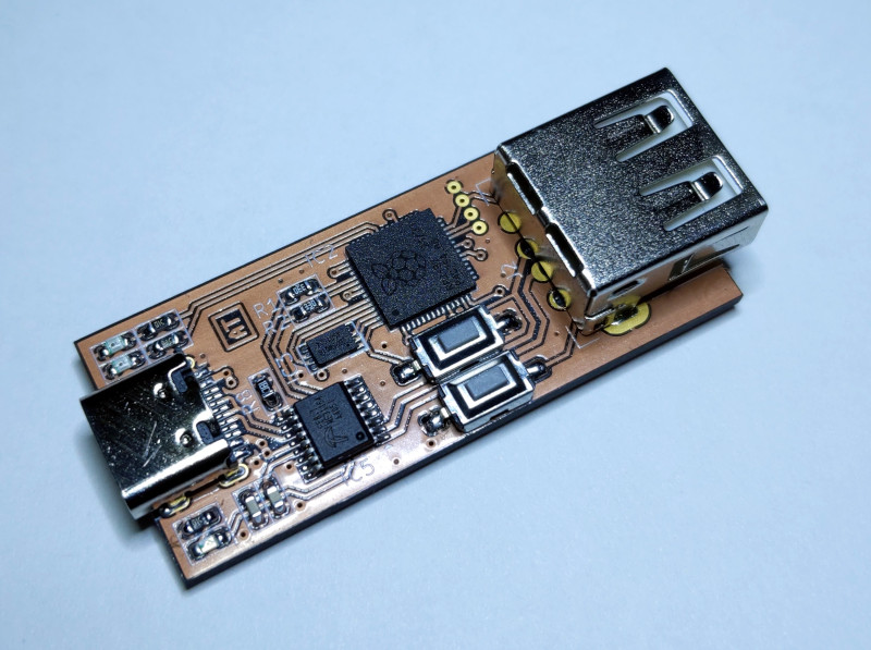

是的,先从简单的做起,熟悉下上位机。
不过这个会按照自己的想法做一些功能,具体的话可以期待一下🤭

楼主 #49 2023-03-20 14:21:25
metro
注册时间: 2019-03-09
已发帖子: 447
积分: 491
1847123212 wrote:
@metro
寂寞哥不考虑用agrv2k做一个吗,2k逻辑可能勉强够用
AGRV2K挺可惜的,带了DWC2但接了个只支持到全速的PHY,如果能够把ULPI拉出来就很合适,可以用2K逻辑做很多想做的事情了。

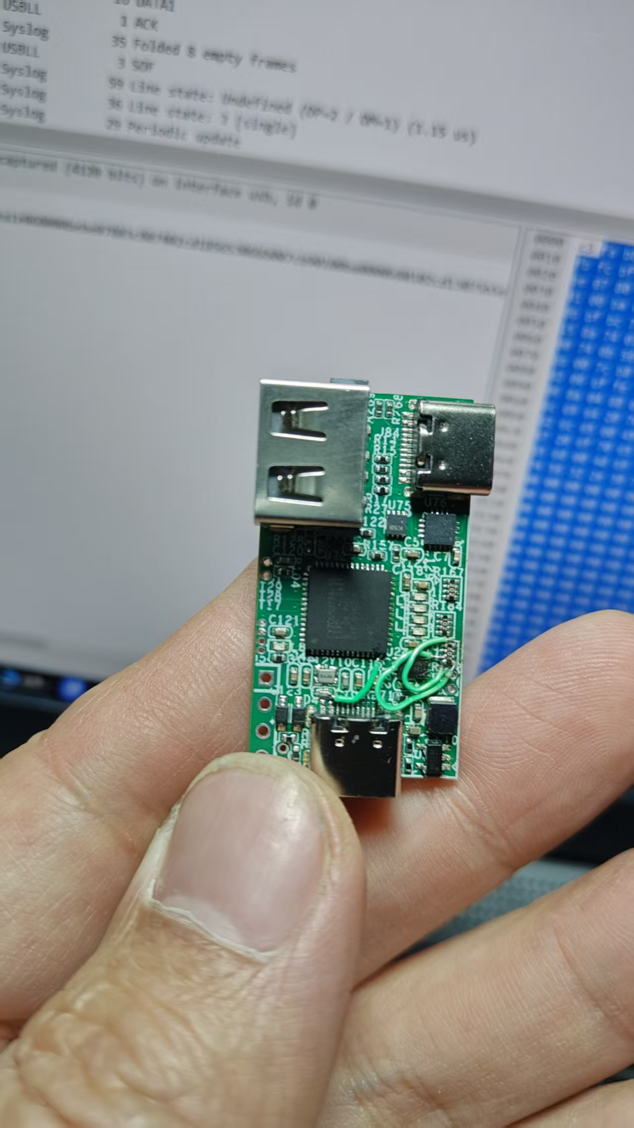

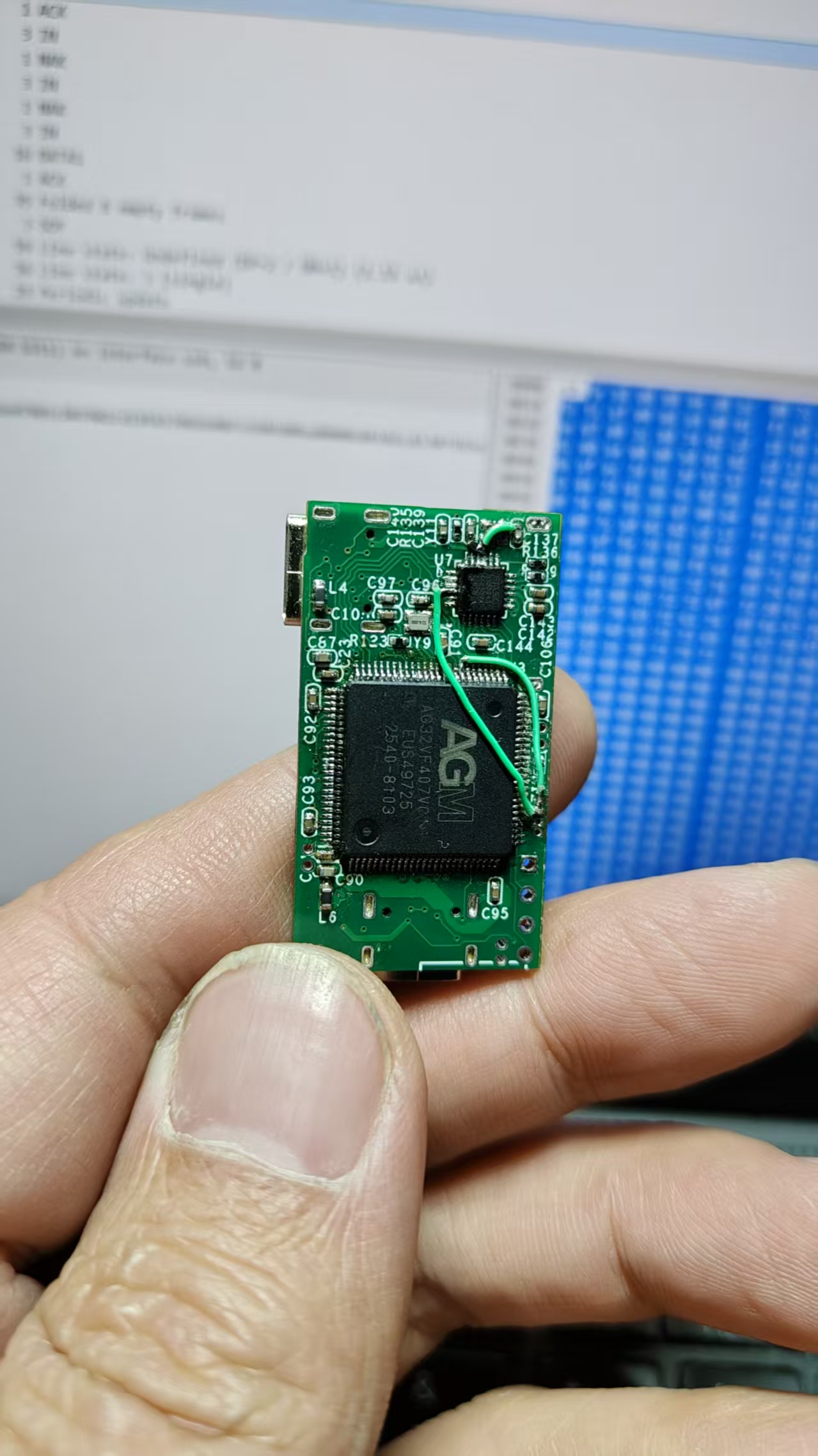

楼主 #50 2023-03-22 12:03:38
metro
注册时间: 2019-03-09
已发帖子: 447
积分: 491
来个图,有空就开始写代码
#51 2023-03-22 12:11:13
echo
注册时间: 2020-04-16
已发帖子: 367
积分: 373.5
为啥你们都喜欢用TypeC,USB2.0 HS也只需要D+D-两个信号,MicroUSB足够了,TypeC多出来一堆无用管脚,焊接麻烦,体积还大。

楼主 #53 2023-03-22 13:14:27
metro
注册时间: 2019-03-09
已发帖子: 447
积分: 491
@echo
主要原因是我手上的AtoC线比其它线都多,插座也是😂当然USB-C也有优势,比如说电源触点多能过大电流(USB-C插座基本上都能过3A),对只有USB-C的笔记本更友好(CtoMicro的线基本上只能另外买),线材质量相对更好(毕竟成本本来就更高)等,正反插毕竟也还是更方便的。
最近编辑记录 metro (2023-03-22 13:16:35)

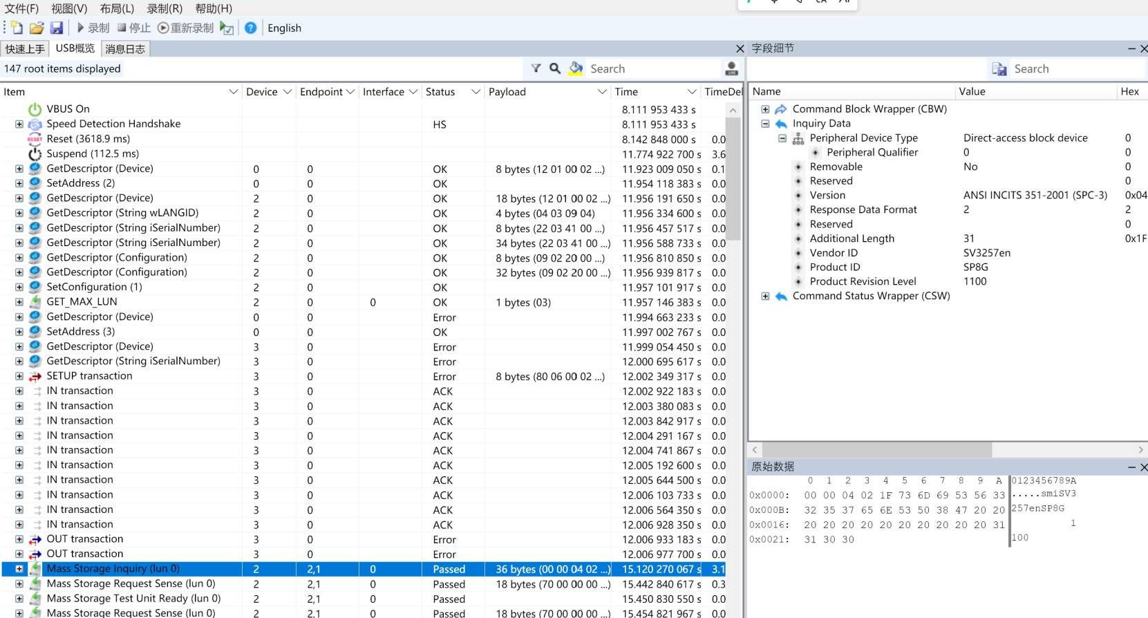

usbbios
注册时间: 2023-03-22
已发帖子: 48
积分: 133
很高兴能找到组织,支持LZ保持热情,把这项工作持续下去。
我不是硬件/固件开发者,但因为研究U盘USB启动需要,掉入USB协议分析仪大坑。
现在手头上已经有了支持HS抓包的USB packet viewer,ellisys USB explorer 200(二手乞丐版)两套分析仪。
我赞同楼上很多同学反复强调的观点:抓包不算问题,关键在上位机软件,协议解析。我也是花了大价钱才直观认识到这一点。
由于USB packet viewer的协议解析软件,不支持USB启动用到的几个UFI/SCSI命令解析,所以,我才不得不购买二手
ellisys USB explorer 200,他家的Mass storage解析很漂亮。
但我没想到从一个坑掉入更大的坑,ellisys USB explorer 200的协议解析,Pro版才有,basic版没有。basic版只有帧解析
(类似沁恒的USB2分析仪那样,对这样的没诚意解析,兴趣顿时大减)。升级需要单独付费,且协议解析软件费用 >> 分析仪硬件本身,
这就很坑了。
看了一下ViewSB,decode部分似乎完成度也不高,这将是严重障碍,需要特别注意避坑。想要用起来,几个急需的
基础协议解析要完成,例如Mass storage/SCSI命令的解析。

已发帖子: 489
积分: 336.5
Wireshark+2 还是投入Wireshark的怀抱吧
#56 2023-03-24 10:19:40
usbbios
注册时间: 2023-03-22
已发帖子: 48
积分: 133
最关心上位机解析软件。我是门外汉发言,仅供参考,说错了请多包涵。
一、USB packet viewer的上位机软件是实时捕获解析。其解析器开源,LUA script,
不知有没有参考价值。
二、数据保存、离线分析可行。能不能考虑Save as输出多种格式,便于交换。
wireshark用得不多,似乎是pcapng格式?前面有同学说ellisys的visualusb,
我们倒不一定适配它这个闭源软件。但其数据保存格式策略,是不是可以借鉴
一下?
举例来说,其export格式有pkg、txt、xml等常见几种。pkt 实质就是自定义的TXT
文件,也是visualusb可以直接import的格式,而txt、xml不能import(蛋疼)。
这样一个枚举:
pkt内容是这个样子:
Reset duration<3.742 192 317> time<-3.432 116 117>
PowerChange state<ON> time<0.000 000 000>
Suspended duration<0.892 170 267> time<0.310 076 233>
Reset duration<0.057 357 367> time<1.202 244 483>
HighSpeedHandshake status<Success> time<1.259 316 100>
RawPacket data<2D 00 10> speed<HS> time<1.277 298 550>
RawPacket data<C3 80 06 00 01 00 00 08 00 EB 94> speed<HS> time<1.277 298 883>
RawPacket data<D2> speed<HS> time<1.277 299 383>
RawPacket data<69 00 10> speed<HS> time<1.277 468 467>
RawPacket data<4B 12 01 10 02 00 00 00 40 55 41> speed<HS> time<1.277 468 900>
RawPacket data<D2> speed<HS> time<1.277 469 517>
xml内容是这样:
<Reset duration="3.7 seconds" time="-3.432 116 117"></Reset>
<Power state="OFF" time="0.000 000 000"></Power>
<Suspended duration="892.2 milliseconds" time="0.310 076 233"></Suspended>
<Reset duration="57.4 milliseconds" time="1.202 244 483"></Reset>
<HighSpeedHandshake status="Success" time="1.259 316 100"></HighSpeedHandshake>
txt内容是这样:
______________________________________________________________________________
Reset duration<3.7 seconds> time<-3.432 116 117>
Power state<OFF> time<0.000 000 000>
Suspended duration<892.2 milliseconds> time<0.310 076 233>
Reset duration<57.4 milliseconds> time<1.202 244 483>
Container title<GetDescriptor (Device)> device<0 (1)> endpoint<0> status<OK>
Transaction type<SETUP> device<0 (1)> endpoint<0> status<ACK> speed<HS>
time<1.277 298 550>
Packet id<SETUP> devAddr<0> epNum<0> crc5<0x02> speed<HS>
time<1.277 298 550>
Packet id<DATA0> length<8> data<80 06 00 01 00 00 08 00> crc16<0x94EB>
Packet id<ACK> speed<HS> time<1.277 299 383>
Transaction type<IN> device<0 (1)> endpoint<0> status<ACK> speed<HS>
time<1.277 468 467>
Packet id<IN> devAddr<0> epNum<0> crc5<0x02> speed<HS> time<1.277
468 467>
Packet id<DATA1> length<8> data<12 01 10 02 00 00 00 40> crc16<0x4155>
Packet id<ACK> speed<HS> time<1.277 469 517>
Transaction type<PING> device<0 (1)> endpoint<0> status<ACK> speed<HS>
time<1.277 770 500>
Packet id<PING> devAddr<0> epNum<0> crc5<0x02> speed<HS>
time<1.277 770 500>
Packet id<ACK> speed<HS> time<1.277 770 850>
Transaction type<OUT> device<0 (1)> endpoint<0> status<ACK> speed<HS>
time<1.277 771 800>
Packet id<OUT> devAddr<0> epNum<0> crc5<0x02> speed<HS> time<1.277
771 800>
Packet id<DATA1> length<0> crc16<0x0000> speed<HS> time<1.277 772 133>
Packet id<ACK> speed<HS> time<1.277 772 483>

#61 2023-06-09 11:48:52
dukefly
注册时间: 2019-03-26
metro wrote:
来个图,有空就开始写代码
/files/members/1510/IMG_20230321_142531.jpg
搞的怎样了?
#63 2023-06-10 15:11:44
Xure
注册时间: 2020-02-09
积分: 16
@metro, 看不出来,用的什么芯片,/files/members/1510/IMG_20230321_142531.jpg
#64 2023-06-10 17:10:45
xlbook
注册时间: 2023-02-21
积分: 21
@Xure rp2040呗,树莓派小芯片只有这个。
最近编辑记录 xlbook (2023-06-10 17:11:38)

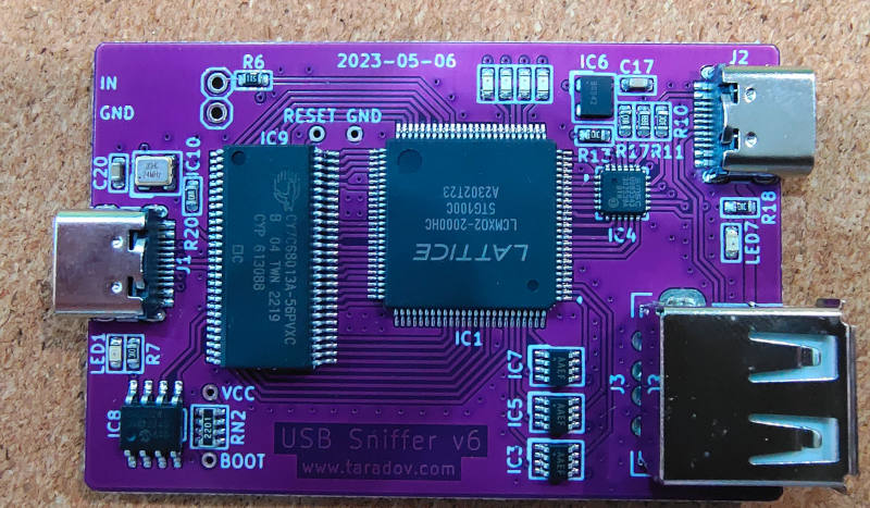

最近无意中翻到一个开源USB2协议分析仪
https://github.com/ataradov/usb-sniffer
硬件配置:
CY7C68013A MCU + Lattice LCMXO2 FPGA + Microchip USB3343 PHY
我对硬件不熟,但这个开源分析仪我最欣赏的地方就是:
上位机软件直接使用Wireshark,这简直太好了。
分析仪硬件再牛,上位机软件协议解析(尤其是Mass storage解析)
不行,最终使用效果=0。而这个开源分析仪既没花大力气,还解决
了关键问题!设计思路很好。
最近编辑记录 usbbios (2023-07-23 12:16:41)

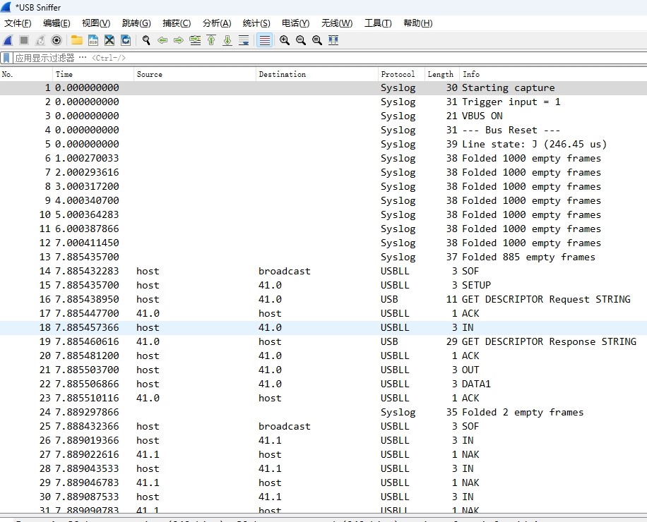

aozima wrote:
@usbbios 这个硬件有人发车吗? 想搭个车。
或新开1趟车?

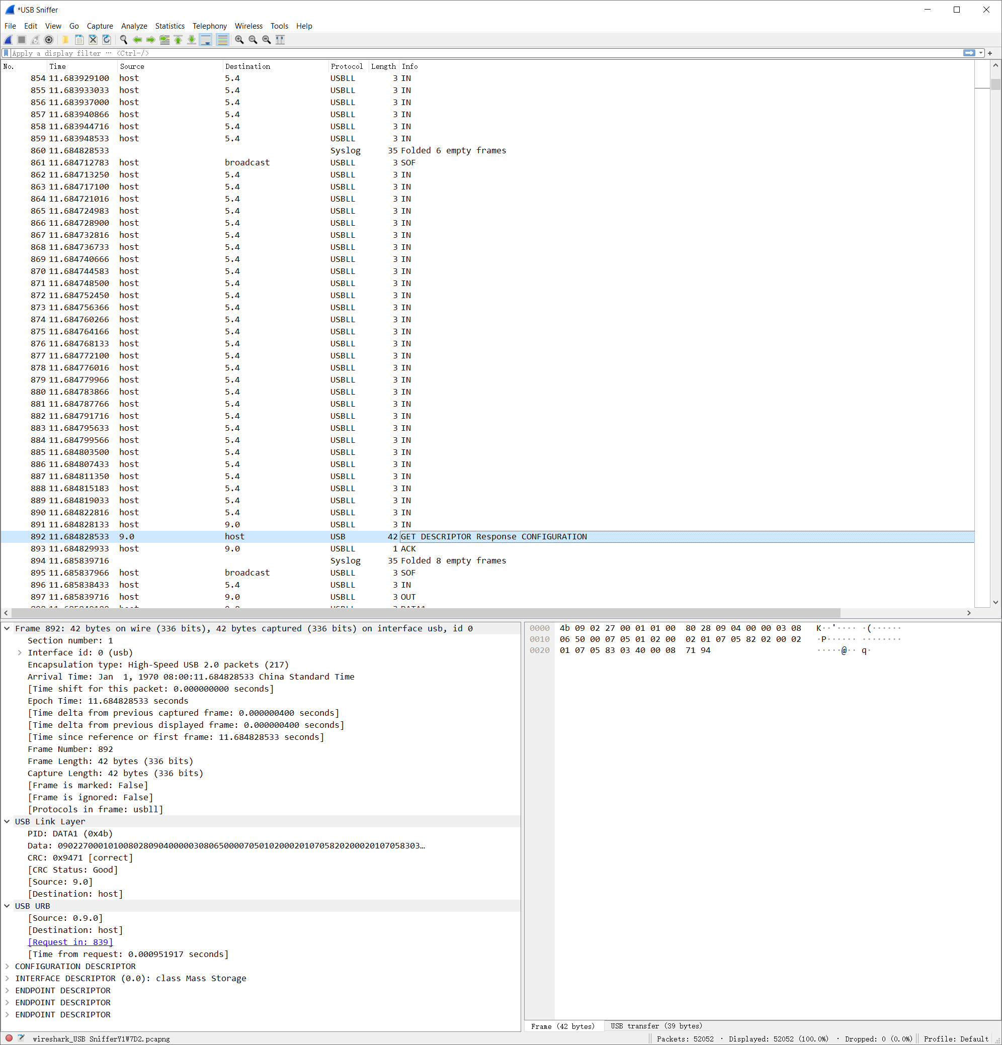

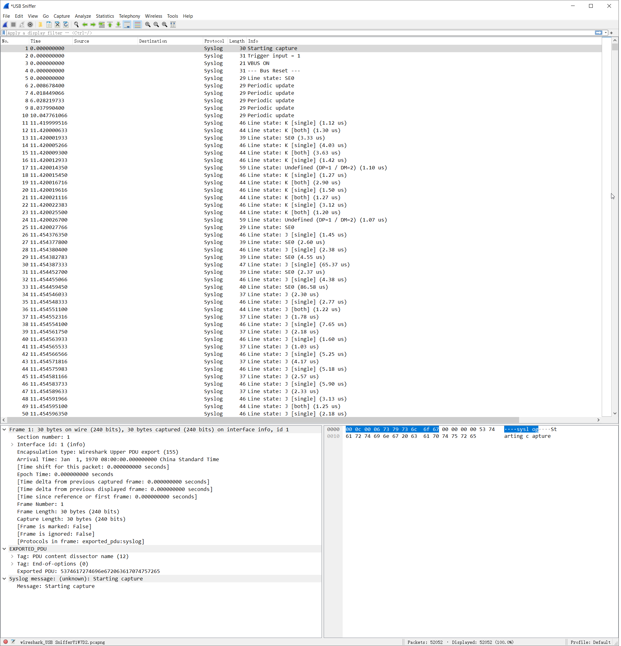

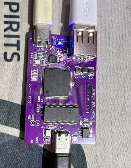

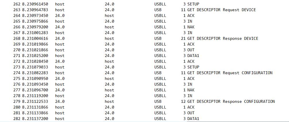

做回来了,体验挺好的,软件直接把68013的烧录和fpga的烧录全做了,不用额外安装软件和下载器。
同样还是这个软件,直接扔Wireshark里面就能抓包。
显示的内容也比较全,好在可以使用Wireshark的过滤器过滤掉不需要显示的内容。
!(usbll.pid == 0x69) IN
!(usbll.pid == 0x5a) NAK
!(usbll.pid == 0xa5) SOF
!(syslog.msg == "USB PHY error") && !(usbll.invalid_pid) && !(usbll.pid == 0x5a) && !(usbll.pid == 0xa5) && !(usbll.pid == 0x69)

好像翻车了,全速正常,高速时依然识别为全速,都是 Detected speed: Full-Speed。
可能得改下代码,让强制为高速看看行不行。
#74 2023-09-18 23:14:58
aozima
注册时间: 2019-05-25
已发帖子: 489
积分: 336.5
没翻!
Wireshark 的接口配置里面忘记改高速了。

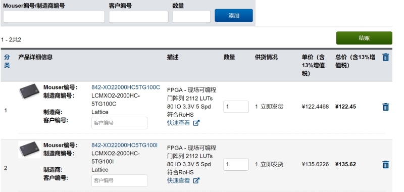

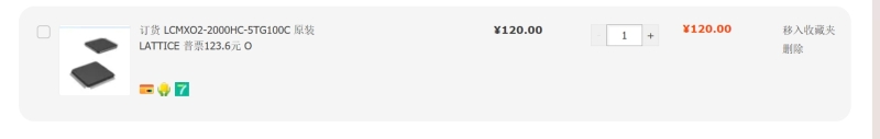

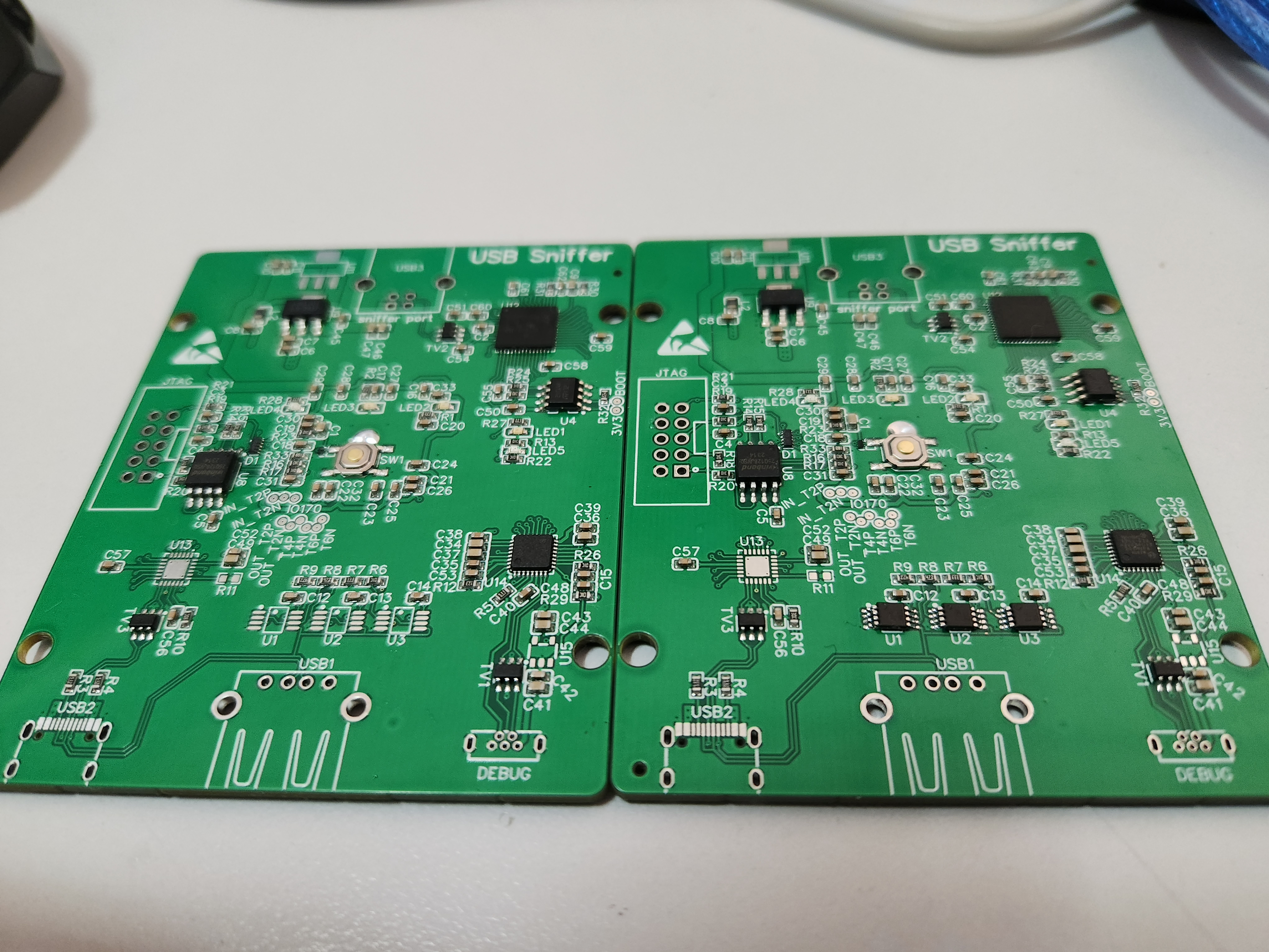

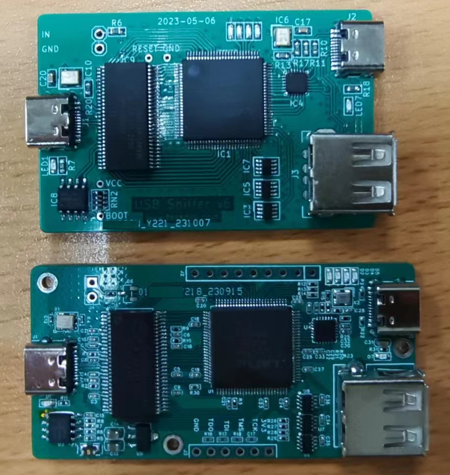

我打了5片,PCB直接用git中的gerber文件就行了。
主要是LCMXO2-2000HC-5TG100C比较贵,再加上其它的物料。
光物料成本就200多了,算上加工费等接近300左右。
大佬在readme中重点强调了不建议用4TG100C后缀型号,可能会速度不太够。
以及68013假货多。
要是人多可以再凑1班车。

感谢楼上aozima,转让的usb-sniffer成品已收到。经试用,体验还是不错的。
这个开源项目完成度非常高,已经达到可用程度了。谈下粗浅感受:
我只试了win上位机环境,Linux没试。对Win的要求:只支持64位。因为:
1.原配usb-sniffer-win.exe是64位;
2.要求wireshark V4.X以上,而wireshark 4.X是针对X64的,所以win
必须用X64版。但我试了win7 X64环境执行不正常,win10 x64环境可以。
用同一U盘,测试了几台机器USB启动,抓UEFI/BIOS包,wireshark
均正常解码。但其中有1台神舟优雅A350-T45 D2老笔记本,AMI BIOS,

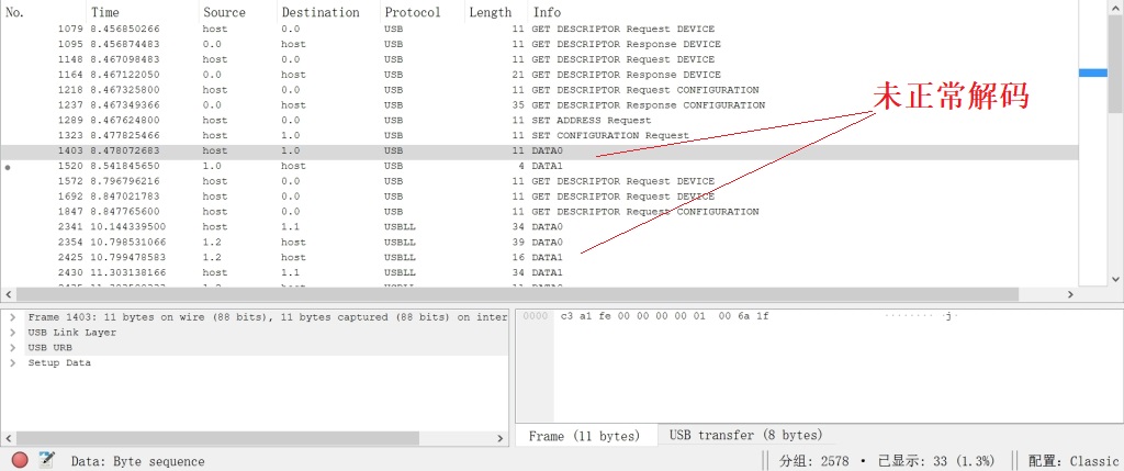

可能是SET ADDRESS顺序有误,导致包是抓到了,但wireshark未能把
U盘作为USB Mass Storage设备正常解码(而wireshark中似乎也没有
补救措施,菜单Decode as...没有USBms选项?)

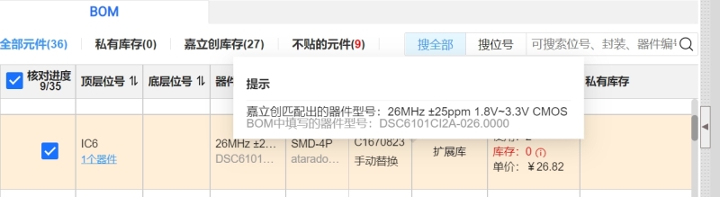

#90 2023-09-30 10:26:31
usbbios
注册时间: 2023-03-22
已发帖子: 48
积分: 133
usb-sniffer板子的实际性能、结果已经明了了,可用度非常高。楼上专业搞电子的同学去搞没难度,
一定会成的。对比LZ基础方案的固件、上位机解码完成度,usb-sniffer进度优势太明显了。
至于我这个门外汉,gerber、BOM、坐标文件都捣鼓得差不多了,但到了JLC SMT这一步又卡壳了。
一个是预览图元件位置要旋转对齐(我搞不清第1脚位置不会弄);二是有的原件JLC库内没有,得加钱。
3颗max9032还好,JLC库内有;就是LCMXO2-2000HC-5XXX这个FPGA、还有其他零碎不一定有,
从扩展库选一个就得+20块钱(坑~)。然后,我看到有人说用-4xxx的FPGA替换也能成功(当然原作者
ataradov说极不推荐4,速度太慢)
坑了,果然翻车了。
我统计价格时,没算LCMXO2-2000HC-5TG100,
因为LCMXO2-2000HC-5TG100是在 mouser.cn 上面额外买的。。。。。。

下午捣鼓了半天,JLC下单助手试算出了明细,有点奇怪。费用构成跟同学们不太
一样。
1、JLC库内有这个: LCMXO2-2000HC-5TG100I ,100块左右,用这个替换后,
贴2个的元件费在225块/个。
2、可加工费就比较高了,怎么看,都要大于100块/个的样子。

我也打样了一个,不过板子重新画,希望不翻车。
@aozima
老哥重新画板测试成功了吗?能不能说说哪些地方做了改进?
板子已经回来,缺少max9032,刚下单。PCB主要是改成单面贴片,元件基本是0402,用JLC软件画的。
手头也只有 LCMXO2-2000HC-4,打算用这个是测试
pcb
最近编辑记录 lcfmax (2023-10-02 21:46:45)

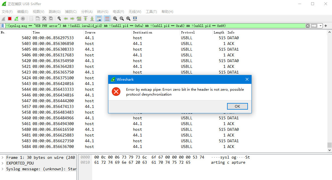

请问这里怎么改高速?,我测试板子,全速设备能解码数据正常,但是高速USB就获取不到正确的数据,也没提示进入高速模式,谢谢了。

我用的-4的FPGA,还担心速度是不是跟不上,这个错误有遇到么?
测试下来,在高速USB下,少数据量采集是正常,但是一旦大批量数据传输,例如U盘拷贝或者读取大文件,就会出现上面的报错,初步怀疑是FPGA -4的原因,大家还是一步到位,至少采用-5级别的保险点。
最近编辑记录 lcfmax (2023-10-06 14:48:29)

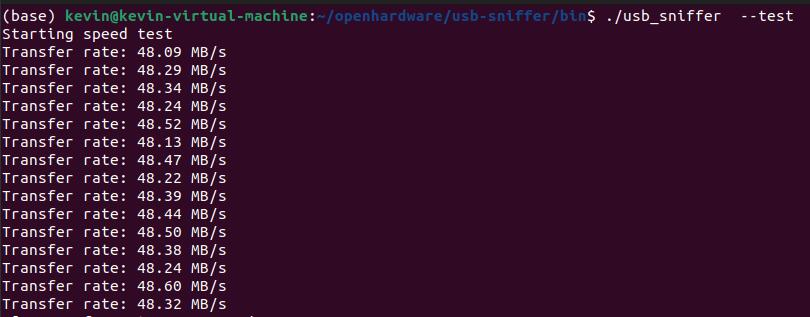

高速测试是通过的,有40MB以上的,但是这个测速应该不涉及USB3343。我怀疑瓶颈在USB3343的并行接口时序上。

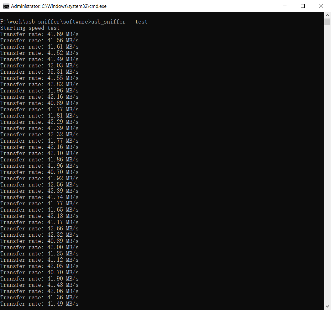

我看readme中说:“MCU和FPGA连接的功能和性能可以使用usb_sniffer命令进行测试,应该得到40-50MB/s结果”
这样看来,USB3343确实没涉及到。

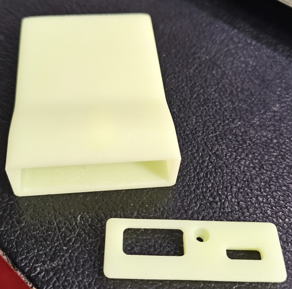

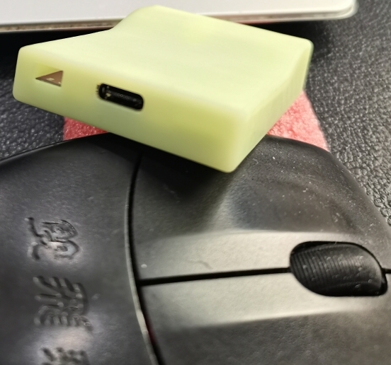

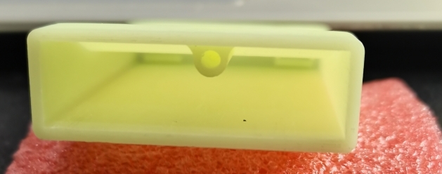

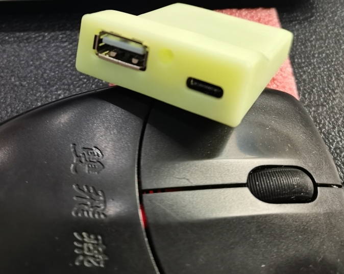

usb-sniffer的作者比较细心,设计、提供了外壳CAD/STL文件,找一家3D打印店就能做出外壳。
我选用的是树脂材料,今天打印好的外壳快递到了,效果还不错。需要注意的是:
1)图纸中长、宽、高尺寸比较精密,面板、壳子有卡槽。先前aozima同学转给我的板子用料扎实,
底面USB-A头焊锡多,需要挫平,否则板子高度与卡槽有1mm左右差异,不能严丝合缝,面板装
不上。2)预留了螺丝位圆孔,图纸中是没有螺纹的。

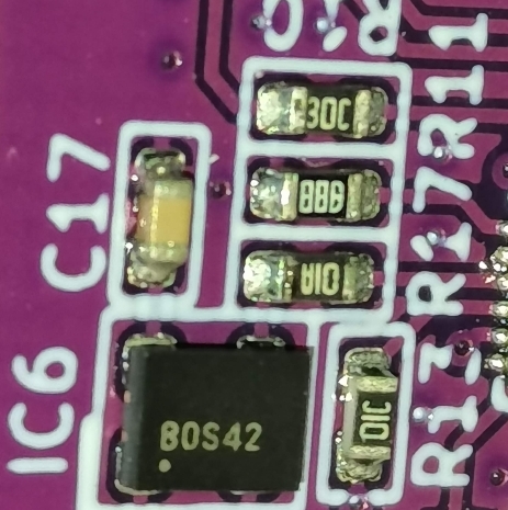

我那块aozima板没装外壳前,对照过IC6,上面文字比较小,肉眼看不太清。
如果是JLC打板,匹配的是下面这个样子:
#114 2023-10-10 10:18:27
usbbios
注册时间: 2023-03-22
已发帖子: 48
积分: 133
@lcfmax
我把aozima板的外壳拆掉看了,IC6标记如下,没有其他信息了:
@aozima
请问你用的什么型号的26Mhz晶振?
最近编辑记录 usbbios (2023-10-10 10:36:48)

#120 2023-10-12 10:04:53
1847123212
注册时间: 2019-11-21
已发帖子: 70
积分: 46
@lcfmax
不是说-4速度不够吗?
我看了下,应该可以用国产的复制一个,应该也不复杂

#124 2023-10-24 08:42:28
1847123212
注册时间: 2019-11-21
已发帖子: 70
积分: 46

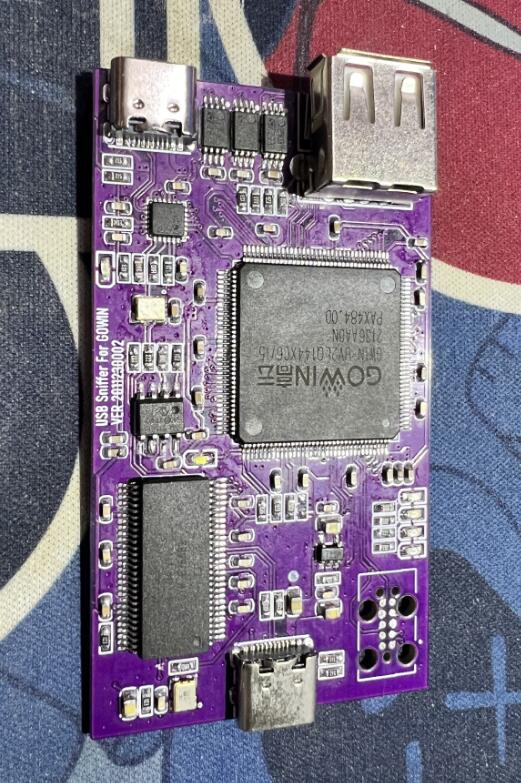

换了个fpga画了一版,还缺点器件,回头补上了就可以测试了。

#126 2023-10-24 10:35:48
usbbios
注册时间: 2023-03-22
已发帖子: 48
积分: 133
请问,这个板子是用高云FPGA (GW1N-UV2LQ100X or GW1N-UV2LQ144X) 替换设计么?
它可以像原始设计那样,直接使用usb-sniffer-win.exe把68013、fpga的固件烧录全做了,
不用额外安装软件和下载器吗?
/files/members/2468/微信图片_20231024084049.jpg

原作者板子+FPGA -5, 自己重新画的4层板+FPGA-4,这两种板子都可以正常工作了。原来自己板子的USB芯片没焊好,导致另外买了-5来验证才发现是焊接问题,浪费了不少时间做了好几套去验证,晕死。
话说这个分析仪很好,把USB信号的所有细节都记录下来了,连从全速识别高速这个过程细节都记录下来了,想分析了解USB协议,这个工具完全能满足。如果wireshark后续版本再加上一些图形化的分析辅助,就完美了。

wireshark新版本,我是迫切希望能增加/增强“Decode as MSC”
解码选项。这样,当遇到类似103#那样的Mass storage包识别
不正确时,可以强制按MSC解码,修正错误。

大家都跟风我也做了一个精简cost down版,晶振换无源,改单面板,比较器换SOP8封装,连68013都换为9002,FPGA-5换-4速度,以为会翻车,哪知道就成功了,正在找替换9032的器件,发现把3个9032拆了也正常使用,有没有大佬分析下fpga代码看看9032有什么用?拆了9032,大数据ISO端点也正常,有图有真相:

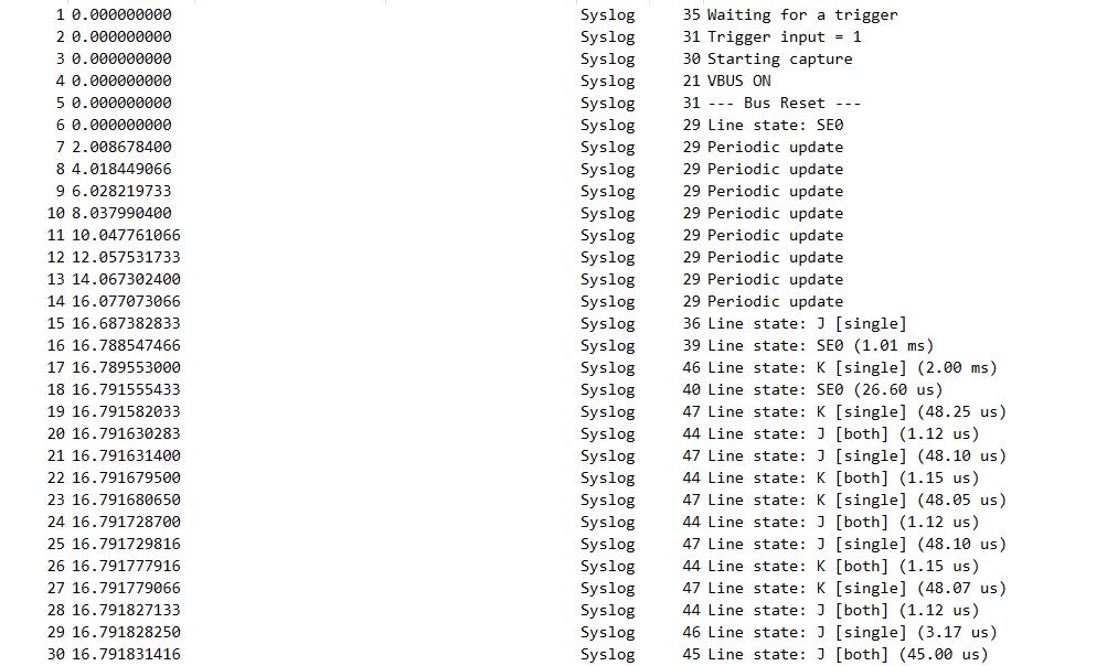

使用9032,是用来检测D+,D-的电平,用来识别有没有设备插入,插入的是全速设备,还是高速设备。
刚插入USB设备,提示的SE0,J, K状态应该就是靠比较器来检测的。全速设备的D+ D-电平接近3.3V,高速设备的D+D-是400mV,看看比较器的分压电阻就知道,主要是区分这些电平的。
最近编辑记录 lcfmax (2023-10-26 21:41:30)

首先usb_sniffer_win.exe要复制到C:\Program Files\Wireshark\extcap\usb_sniffer_win.exe,不然Wireshark不识别
MAX9032完全可以替换为国产的高速比较器,甚至不用,不用的话就是抓不到开始的J K SE0状态(感谢lcfmax讲解),用上了就真可以媲美很多商用分析仪了,按照我上面的改法加换国产比较器,PCBA成本可以控制在70元,看来很多人可以干活了

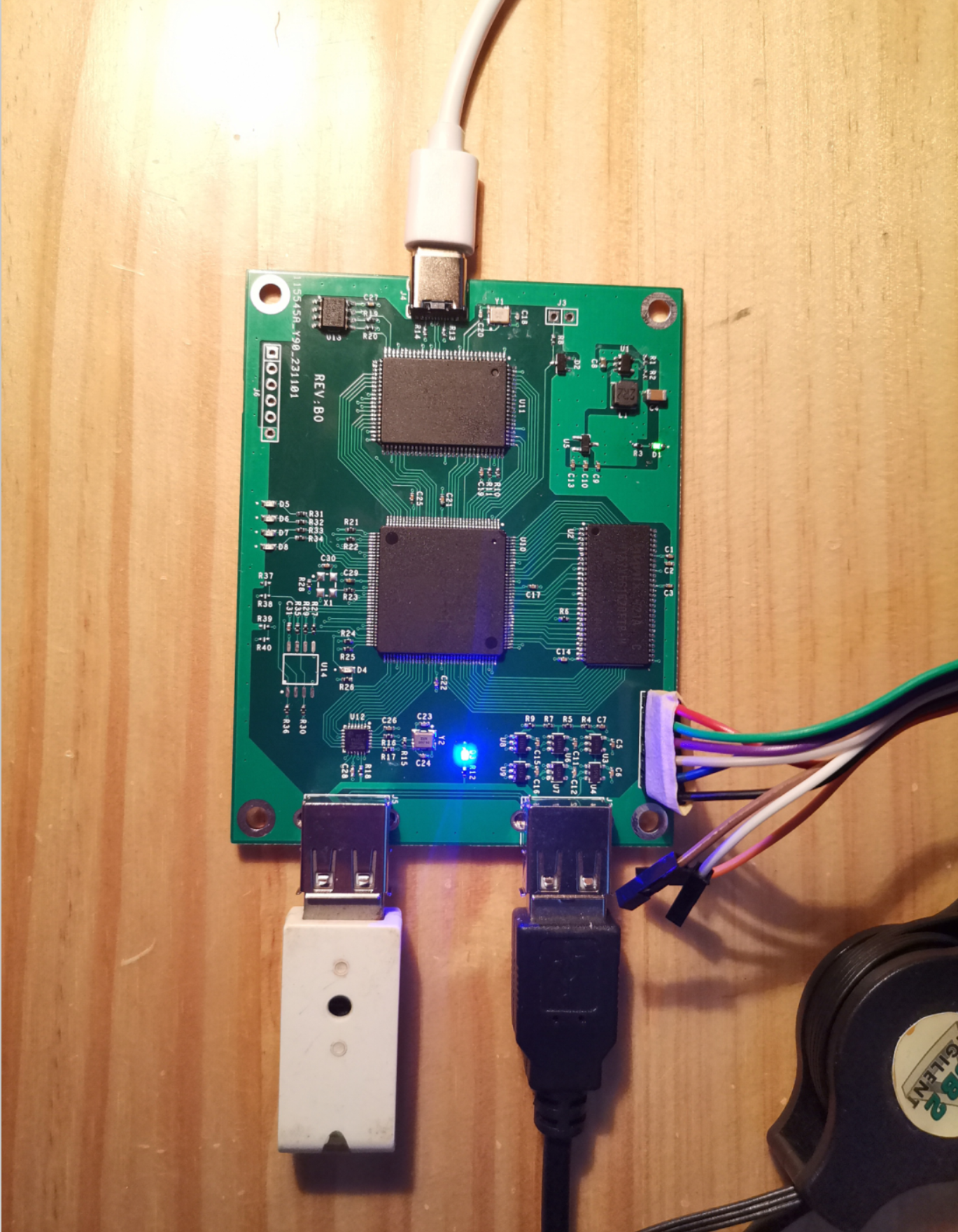

过程有点曲折,但是结果是好的,我也成功复刻了一个
68013A和FPGA,都是翻新货。成本比用全新的少一点。
在这里我不是推荐用翻新货,是不建议后来者使用翻新货。中间折腾了许久,过程不是很顺利。一度以为翻车了

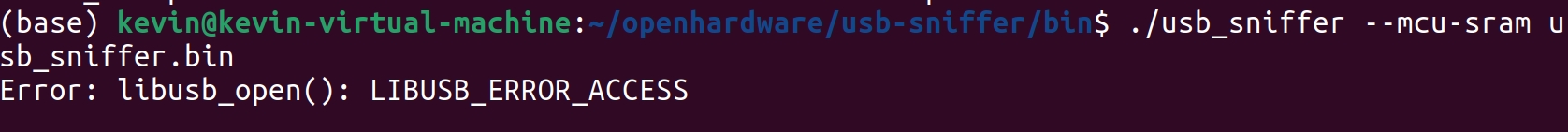

经验没有可借鉴性,买翻新本身就充满了不确定性,比如买到别的型号打磨的,坏的,都有可能。
我遇到的问题中,我感觉最大的一个就是:无法烧录固件
本来是想在windows下烧录的,结果提示libusb不支持,中间各种折腾,也是一样,后来想试下Linux,于是装了一个虚拟机然后来烧录,结果还是上面那种报错
到这时已经感觉翻车了,认为芯片有问题 。
不过我仔细考虑了一下,Linux下USB驱动信息已经识别到68013,那么芯片应该没有问题,烧录不进去是不是内部本身有程序?
于是我把芯片在上电的情况下,进行了复位。在复位后快速烧录,结果还真成功了。
#143 2023-10-29 13:46:56

我来当这个小白鼠,前段时间就有想法了,不过由于没做过,希望不大
这个板子,除了68013没换,其他的都换了
今天发出去打板

@bigniudiy
强烈期待您的成功。
如果FPGA厂家资料齐全,命令和接口都说的详细,那会大大帮助修改C代码。
还是建议选择-5、-6级别的FPGA。-4的我用了,虽没打断抓包分析,但有
Hardware buffer overflow出错提示,有点影响心情。
1847同学在124#提了一嘴,已经做出了换FPGA的板子,但不知他换的是啥
国产FPGA,也不知现在进度、遇到的困难。
/files/members/9092/微信截图_20231101111200.jpg
这个板子,除了68013没换,其他的都换了。今天发出去打板

#157 2023-11-05 12:13:44
usbbios
注册时间: 2023-03-22
已发帖子: 48
积分: 133
情况通报:
usb-sniffer抓USB启动期间、UEFI/BIOS发的USB包。当被测U盘是USB3盘、被测机器是
USB3口机器时(由于连接的抓包器是USB2口,被测USB3优盘、被测机器USB3口将降速至
high speed工作)。
但是,抓包器wireshark将有很大几率只显示Detected full speed信息,没有Detected high
speed信息。(被测U盘、PC实际已工作在high speed状态,只是抓包器wireshark未显示
Detected high speed信息)
经与原作者交流,这不是BUG。是因为被测机器SE0持续时间过短(一般在30uS以下),不符合
USB规范造成。作者是按默认SE0持续时间在1mS左右来的,SE0持续时间过短将被忽略,不会
进入Detected high speed流程。
如果您想看到Detected high speed信息,请自行修改源代码调试。

68013+XC6SLX9 测试OK

@yywyai
首先祝贺您的改版测试成功!
其次,因图片光线强,看不清芯片丝印,问一下这个板子的细节:
1、是XC6SLX9的哪个子型号,2TQG144? 它大致对应Lattice FPGA的-4、-5、-6哪个级别?
2、看图片用了外置JTAG烧录器?不用额外编程器,像原版那样直接用USB可以刷固件么?
3、有类似VCC-BOOT那样的短接触点么?
4、相对于原版,新板子成本?
yywyai wrote:
68013+XC6SLX9 测试OK
#164 2023-11-07 09:44:48
yywyai
注册时间: 2019-01-17
已发帖子: 64
积分: 89
1、XC6SLX9 -2,基本上大部分FPGA速度等级都能满足USB Sniffer,毕竟最高时钟才60M,温度的话自己玩的 -C -I都是无所谓的。
2、基本上FPGA都可以通过MCU配置,只是需要修改代码。
3、触电滴没有,镊子短接EEPROM地址引脚
4、我用的都是已有的元件,只买了比较器,所以并不是从成本出发。
结论就是国产FPGA应该没有问题的。另外我的线缆用的也是中国制造的

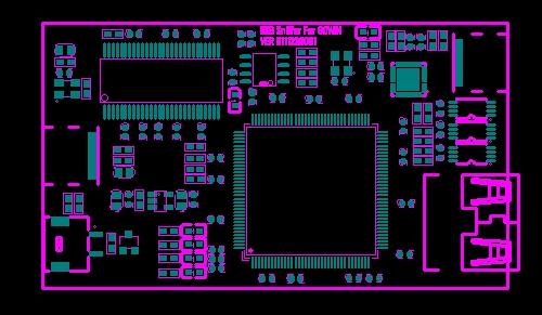

进度预告,这是第二版PCB。
第一版可以验证国产高云FPGA也可以用,由于我把USB3343也换了,FPGA没有抓到数据,第二版要改回USB3343 :)希望我推断是正确的。
关于不用外置JTAG烧录器,目前还没有调通,打算先把功能都实现了,再来慢慢修改代码。
#167 2023-11-20 23:37:20

交卷来了
高云的JTAG_EN脚逻辑和LATTICE是反的,要正常使用需要重新编译USB_sniffer,目前是直接断开了JTAG_EN脚的连线,使用没问题
这个需要怎么使用呢?用什么上位机?usb-sniffer-lite也没写怎么使用

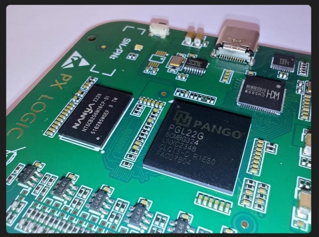

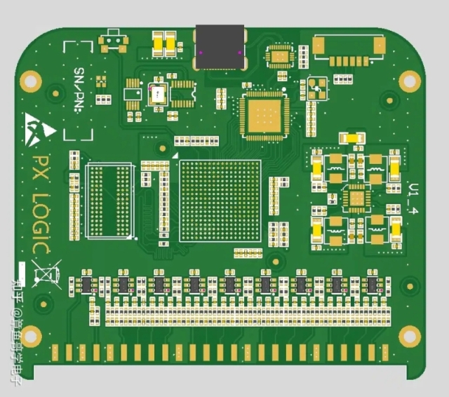

章鱼哥搞出了PX Logic usb3.0超高速逻辑分析仪,淘宝已开卖。介绍帖子在这https://zhuanlan.zhihu.com/p/601285602。
硬件基于国产USB3.0芯片沁恒ch569w与国产紫光FPGA PGL22G ;软件是开源PXview项目。
然后,UPV的作者说,要和章鱼哥计划USB 3.0分析仪,这是一个binggo我心事的想法。
我一直想要个价格能接受的USB3.0协议分析仪(流行的商用USB3分析仪,动辄几万的价格,实在玩不起),现在难题回到上位机软件。
请路过的佬们扫一眼,章鱼的这个硬件配置是不是可以做USB3.0协议分析仪的基础平台;解码软件设计,能不能复制usb sniffer的
成功思路,用wireshark做上位机软件,降低解码开发难度。

传说中USB3协议分析仪有确切的影子了。章鱼哥开发中的USB3协议分析仪硬件碟照如下,
上位机软件计划外包给UPV的作者xtoolbox,预计售价5K。这个USB分析仪是附带的,
按章鱼的设计,是集成了USB3分析、mipi2.5分析,再送个32通道的逻分。路过大佬可参考一下。

USB SNIFFER我也做一板,双面器件,尺寸约2*3.8cm,FPGA用的AG32VF407VGT6,比较器搞的LM393和LM339,终于基本调通,PCB搞出几个低级错误,搞得调试郁闷之极
下一步打算FPGA 100脚换成64脚搞一个

#205 2026-10-17 07:12:26
usbbios
注册时间: 2023-03-22
已发帖子: 48
积分: 133
3年了,我又回来看进展,在平静湖面扔石子。
上次扔的是usb sniffer,这次扔的是上位机软件重大改进--tipasig,有好东西就应该分享,支持国产。
有很多人对原配wireshark+sniffer插件组合不满意,有换upv的,有自己单搞的。tipasig就是单搞,
它仿Ellisys ex200 GUI,界面和msc解码很合乎我的口味。
界面:花小钱体验昂贵ellisys usb协议分析仪风格。
解码:作者按我的请求,以usb boot规范为准,改写msc解码(而不是按scsi规范写scsi命令解码)。
因为同一条scsi命令,usb boot规范与scsi规范的定义是不同的!我搞usb boot,当然得按usb
的规范来。
tipasig开发原因、介绍在这里: https://bbs.eeworld.com.cn/thread-1356060-1-1.html
里面有手册和评估版。评估版只能看看样子,没有解码功能。解码功能要付费(捆绑sniffer硬件ID),
见taobao太八信号。反正也不贵,还不到几包烟钱。少抽2口烟,就有了。我买了2份许可,原因看
上面的楼层,因为当时手搓sinffer时代,我买了2个sniffer,一个是-6 FPGA配置,一个是-4 FPGA配置。
tipasig付费功能我试用过了,几种配置的sniffer都能搭配。最后,放一张tipasig运行图,好不好,懂的都懂。
最近编辑记录 usbbios (2026-10-17 09:36:10)
