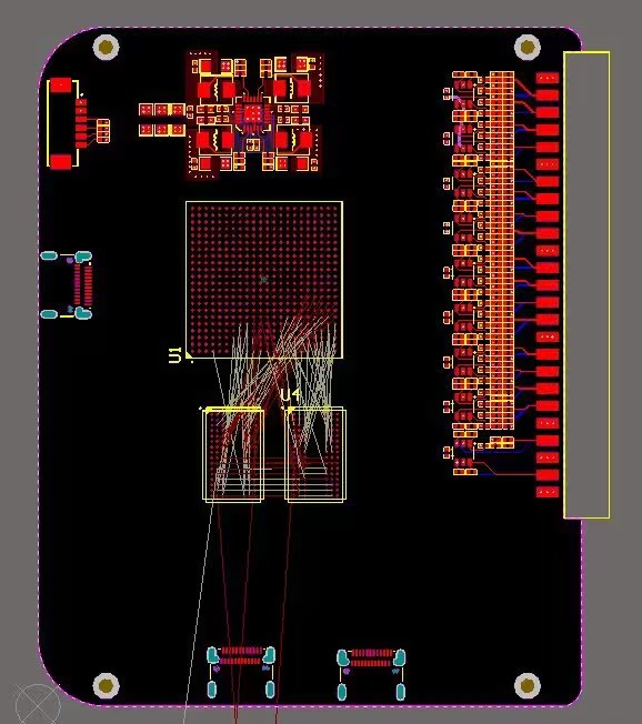

楼主 #42 2023-03-16 00:02:43
metro
注册时间: 2019-03-09
已发帖子: 445
积分: 489
Re: 怒开新坑,自制低成本高速USB分析仪(随缘更新)
趁下班时间画了一版,大家猜猜这是什么方案😏

metro 说:
https://whycan.com/files/members/1510/AQUA-Lite.png
这是要用PIO做USB PHY?也就是只能测FS/LS咯?

metro 说:
RP2040的逻辑分析仪🤭

楼主 #50 2023-03-22 12:03:38
metro
注册时间: 2019-03-09
已发帖子: 445
积分: 489
来个图,有空就开始写代码

传说中USB3协议分析仪有确切的影子了。章鱼哥开发中的USB3协议分析仪硬件碟照如下,
上位机软件计划外包给UPV的作者xtoolbox,预计售价5K。这个USB分析仪是附带的,
