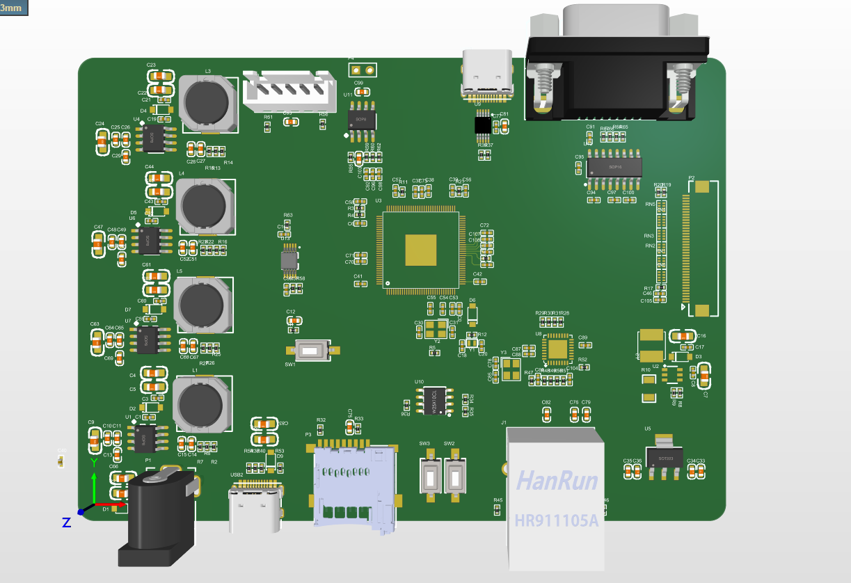

自己目前画了一块PCB,原理图已经完成,PCB布局正在进行中,有没有大佬给检查检查,第一次画SOC的板子,打算自己DIY一个工装玩玩。
主要的疑问是BOOT那两个按键,我看有的开发板没有留,有的板子有预留,这个有大佬解释一下吗,不留可以吗T113.pdf

#3 2023-03-28 08:55:16
可乐
注册时间: 2022-09-15
Re: 全志T113
应该是RESET和FEL,RESET是复位按键,可以留出来。FEL是使用FLASH作为启动项的时候,将固件下载到FLASH中的如果你只是使用内存卡启动,而板子上没有画FLASH的话是不用留出来FEL的
#4 2023-03-28 09:04:39
fxyc87
注册时间: 2023-03-15
已发帖子: 37
积分: 43
Re: 全志T113
搞这么大电感?都用得到这么大电流么?
#5 2023-03-28 09:15:30
regbbs
注册时间: 2020-04-06
已发帖子: 95
积分: 77.5
Re: 全志T113
@安徽漏得华
boot选择一定留着,除非到了确认软件不改动了。
#7 2023-03-28 09:57:09
海石生风
注册时间: 2019-07-02
已发帖子: 783
积分: 918
Re: 全志T113
fxyc87 说:
搞这么大电感?都用得到这么大电流么?
确实,第一印象还以这是D类音频功放板 big_smile
#8 2023-03-28 10:32:22
已发帖子: 1,409
积分: 1373.5
Re: 全志T113
5V转其他电压部分,可以考虑不是那么高耐压的电源芯片,找那种sot23-5的,有多个厂家型号可替换的那种。
不需要外置二极管的那种,电感也可以用小封装的功率电感。
另,没有搞上电顺序控制。
我参考的原理图是3.3V产生以后,控制1.8V使能。而0.9V使能是3.3V通过个RC电路延迟势能。(也不知道为啥这样搞,直接1.8V控制0.9V使能不好吗?)
咦,为何你的DDR供电是1.5V?t113-s3和d1s还不一样?我找到两个都是d1s的原理图...(我错了,t113-s3就是1.5V给DDR供电,我这就去改我的原理图去...)

fxyc87 说:
搞这么大电感?都用得到这么大电流么?
因为手头有这个DCDC。。。没改动,,

可乐 说:
好的 我还是留出来

Re: 全志T113
没留触摸板接口?
