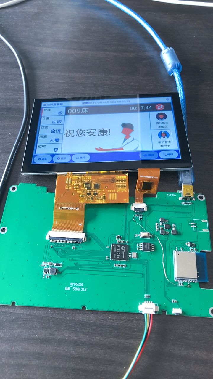

用F1C100S开发了一个项目,原始技术实现,裸奔XUI GUI框架
XUI是xboot内置的立即模式GUI框架,代码量很低,但功能绝对强大,所想即所得,无需各种设计器辅助,随心所欲敲你的代码,就行了,当你敲完了,UI开发工作就结束了。

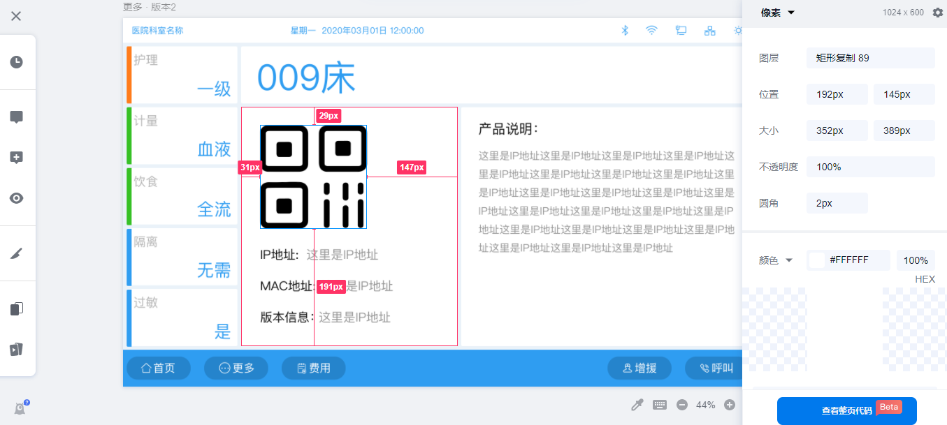

补充一下原始设计稿,不是贴图喔,上面的界面是纯代码实现。

发现是不是有点不一样,设计稿对于xui最大的意义,就是提供颜色尺寸等信息

不懂就问,这个设计辅助工具是什么 big_smile

问楼主,右边的白色方块是什么

串口wifi

是的,乐鑫的wifi模块

请问这个设计稿软件是做什么用的,也是上位机做界面,Xboot去运行吗

这个就是一个美工用的工具,类似ps而已

Re: 用F1C100S开发了一个项目,原始技术实现,裸奔XUI GUI框架
新版本,支持wifi,485更新界面信息
这个屏和我买的一毛一样,是不是中显的 big_smile

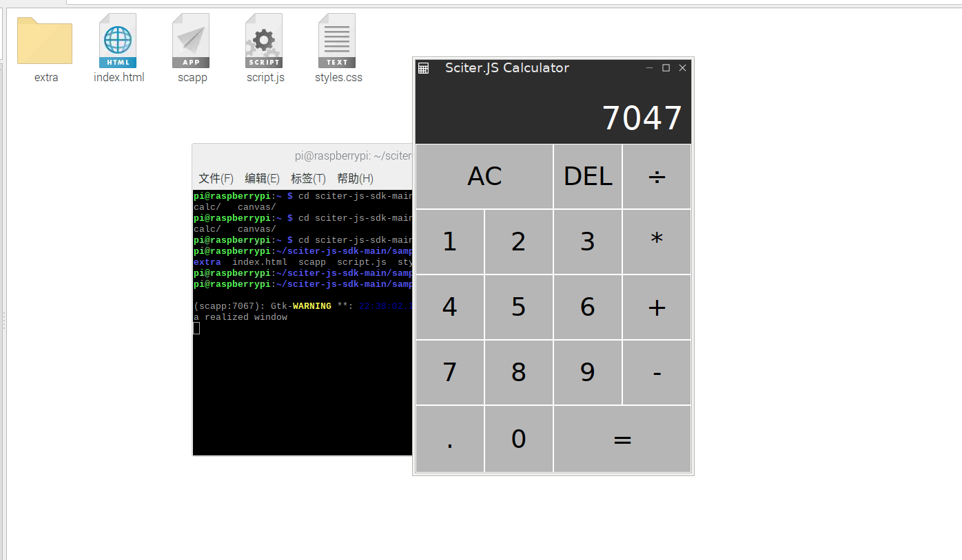

在树莓派运行的demo,可以看到依赖的东西很少,只有一个scapp文件,其他都是前端的东西

基于前端技术的本地APP开发
#70 2021-05-09 12:49:48
已发帖子: 856
积分: 697
很多桌面软件都已经开始用前端技术来开发了,常用的网易云音乐pc端,vscode,微信小程序开发工具等。

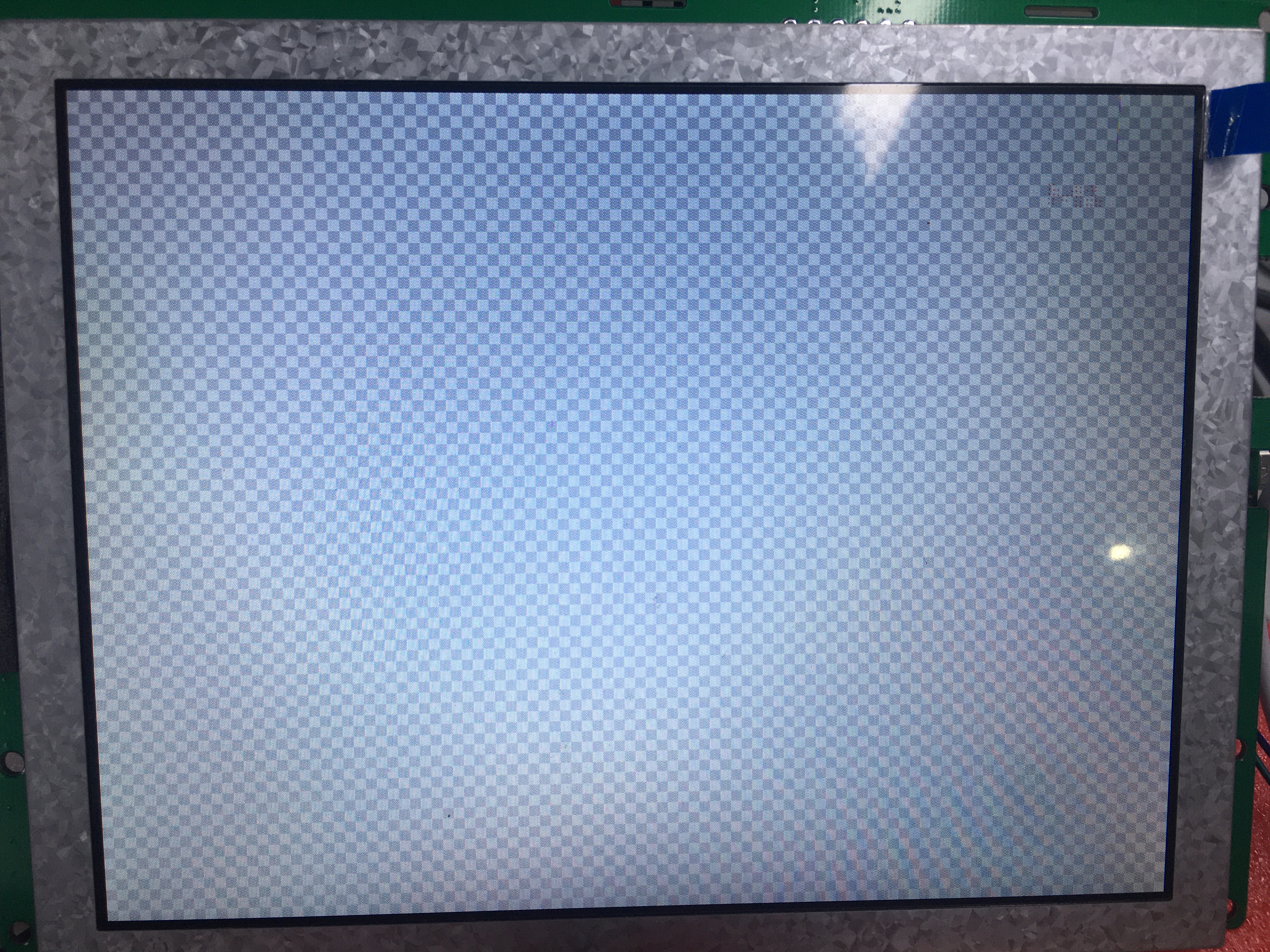

积分: 448
给屏幕打上水印,任何界面都会有,有人能猜到究竟是想干啥吗?

@xboot,大佬,按照@linghaibin坛友这样写:
static void ShowPage(struct xui_context_t * ctx)
    struct xfs_context_t * ctx_xfs;
    struct surface_t * page;
    xui_begin(ctx);
    ctx_xfs = xfs_alloc("/private/framework", 0);
    if(ctx_xfs) {
        page = surface_alloc_from_xfs(ctx_xfs, "assets/images/06.png");
        if (page) {
            xui_image_ex(ctx, page, 0, XUI_IMAGE_CONTAIN);
            surface_free(page);
        xfs_free(ctx_xfs);
    xui_end(ctx);
图片没显示出来,显示成了这样:
按照开机logo这样写,是可以正常显示图片的:
static void ShowPage(const char * filename)
    struct device_t * pos, * n;
    struct xfs_context_t * ctx;
    struct surface_t * s, * page;
    struct framebuffer_t * fb;
    struct matrix_t m;
    ctx = xfs_alloc("/private/framework", 0);
    if(ctx)
        page = surface_alloc_from_xfs(ctx, filename);
        if(page)
            list_for_each_entry_safe(pos, n, &__device_head[DEVICE_TYPE_FRAMEBUFFER], head)
                if((fb = (struct framebuffer_t *)(pos->priv)))
                    s = framebuffer_create_surface(fb);
                    matrix_init_identity(&m);
                    surface_blit(s, NULL, &m, page, RENDER_TYPE_GOOD);
                    framebuffer_present_surface(fb, s, NULL);
                    framebuffer_destroy_surface(fb, s);
            surface_free(page);
        xfs_free(ctx);
第一种方式是我还少了什么步骤吗

你这写法不正确,xui_begin和xui_end之间,是会疯狂调用的,你这写法等于无限分配一个图片,当然后面的肯定无法分配成功,没有内存了。合理的写法,是外部分配好,再使用,或者引入图片cache机制。才可以这样写。
