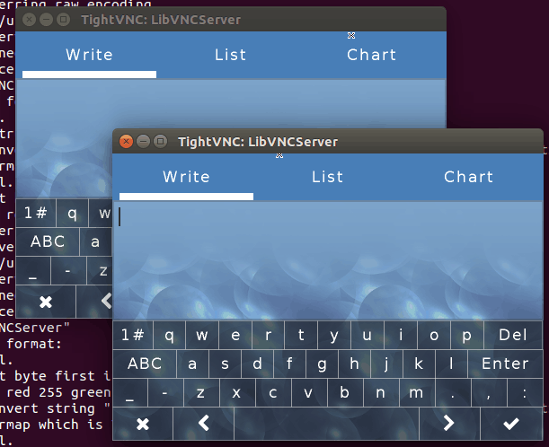

移植到 vnc/rfb 成功, 在ubuntu上模拟顺利,下一步打算移植到 ESP32上面去,用在公司的产品,不打算开源,但是有问必答。
嵌入式系统不需要有显示屏, 只要有网络,电脑就可以连上这个远程虚拟显示屏,
对用户确实挺有吸引力的。

#29 2018-04-24 16:56:33
qwert1213131
注册时间: 2018-01-08
已发帖子: 57
积分: 50.5
Re: 【github项目】给大家介绍一个非常不错的GUI ---- littlevgl
gui部分多练练lvgl作者提供的example,很容易就可以造了
#30 2018-04-24 19:39:51
www220
注册时间: 2018-02-09
已发帖子: 46
积分: 46
落雁 wrote:
/files/members/15/QQ20180217202912.png
对用户确实挺有吸引力的。
这个想法很棒
