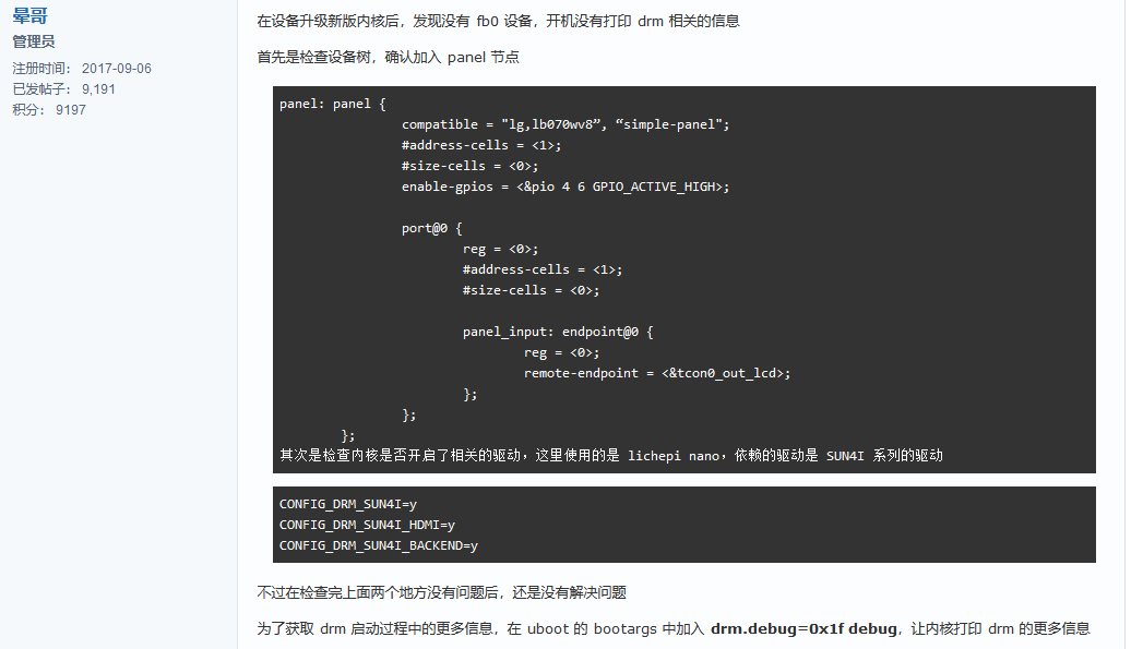

f1c100s驱动rgb屏求助
如题,最近在玩f1c100s,跟着@twzy大佬的帖子入坑 https://whycan.com/t_7275.html ,板子已经可以跑起来了,但是屏没有点起来,不知道uboot和内核设备树要配哪些地方,路过的大佬们指点指点;
启动后的log:

用的配置文件:
licheepi_nano_defconfig
CONFIG_ARM=y
CONFIG_ARCH_SUNXI=y
CONFIG_MACH_SUNIV=y
CONFIG_DRAM_CLK=156
CONFIG_DRAM_ZQ=0
# CONFIG_VIDEO_SUNXI is not set
CONFIG_DEFAULT_DEVICE_TREE="suniv-f1c100s-licheepi-nano"
CONFIG_SPL=y
CONFIG_CONS_INDEX=2
CONFIG_VIDEO_LCD_MODE="x:800,y:600,depth:18,pclk_khz:10000,hs:1,vs:1,le:42,ri:8,up:11,lo:4,sync:3,vmode:0"

https://whycan.com/t_2896.html   _20211231105147.png按照晕哥说的,检查 panel 节点和驱动都没问题,在uboot的 bootargs 中加入 drm.debug=0x1f debug,还是没有打印drm相关的信息

#7 2021-12-31 11:50:55
shaoxi2010
注册时间: 2019-06-13
已发帖子: 390
积分: 339
Re: f1c100s驱动rgb屏求助
怀疑没改drm驱动,这个Linux版本感觉接口不一样了
#8 2021-12-31 11:56:45
所在地: 你猜
已发帖子: 3,387
Re: f1c100s驱动rgb屏求助
看你一楼的信息,没有勾选 DRM SIMPLE PANEL
参考这个吧:
buildroot-tiny200 (F1C100/200s) 开发包近期更新内容 * 已支持DVP摄像头 *
https://whycan.com/t_5221.html
参考这个吧:

Symbol: DRM_PANEL_SIMPLE [=y]                                                                                                         │
  │ Type  : tristate                                                                                                                      │
  │ Prompt: support for simple panels                                                                                                     │
  │   Location:                                                                                                                           │
  │     -> Device Drivers                                                                                                                 │
  │       -> Graphics support                                                                                                             │
  │ (7)     -> Display Panels                                                                                                             │
  │   Defined at drivers/gpu/drm/panel/Kconfig:31                                                                                         │
  │   Depends on: HAS_IOMEM [=y] && DRM [=y] && DRM_PANEL [=y] && OF [=y] && BACKLIGHT_CLASS_DEVICE [=y]                                  │
  │   Selects: VIDEOMODE_HELPERS [=y]
找到了,应该是这个,但是已经打开了,屏幕还是没有亮,这个板子以前我点亮过的,时间长了,忘记原先怎么设置的了。

使用这个buildroot-tiny200 SDK,只需在uboot里面配置一下自己的屏幕参数即可自动点亮。
