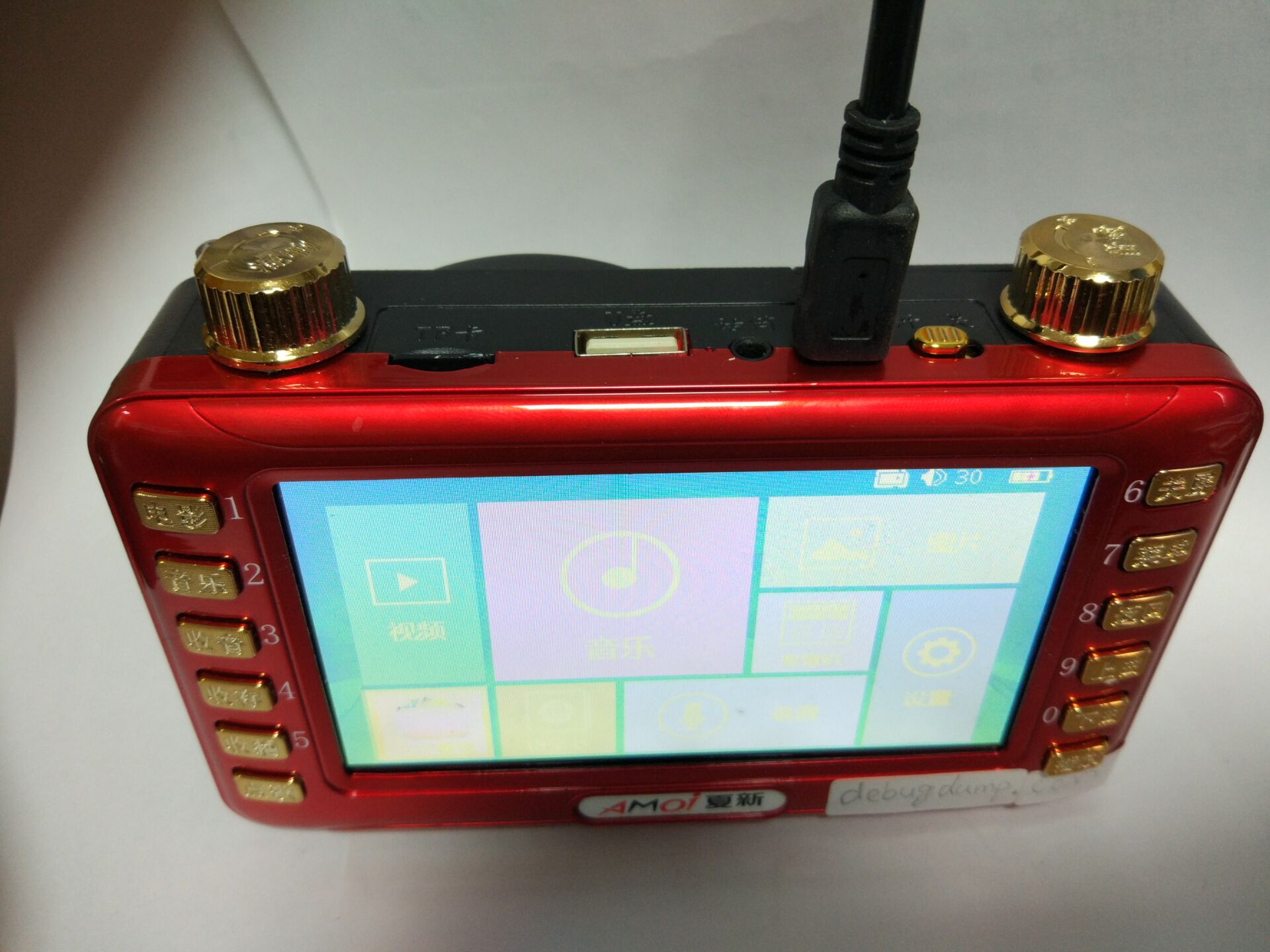

又收了一台唱戏机, 再拆全志唱戏机,看戏机(固件已经读出, 退休不怕孤单了).

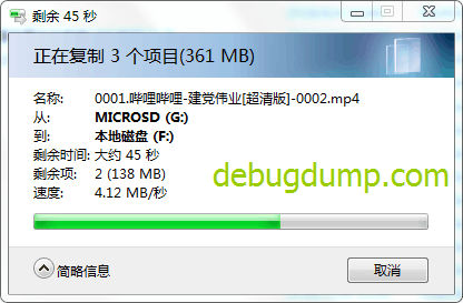

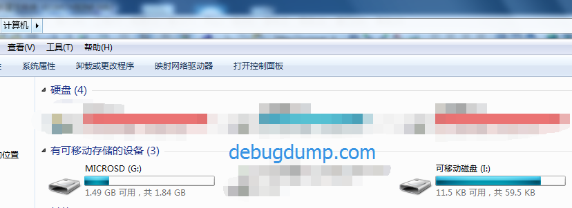

通过 USB 接电脑, 把唱戏机当做 U盘,一切正常!
读速度 4.12MB/秒.
https://whycan.cn/t_1720.html#p9962
固件已经读出: amoi_player.7z
看来退休不怕孤单了.

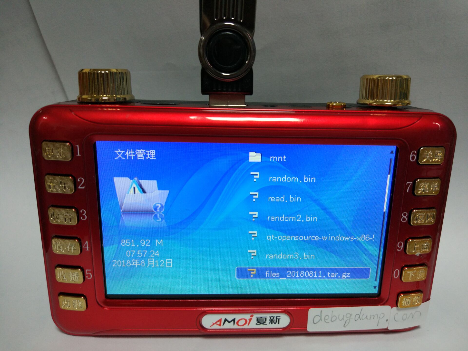

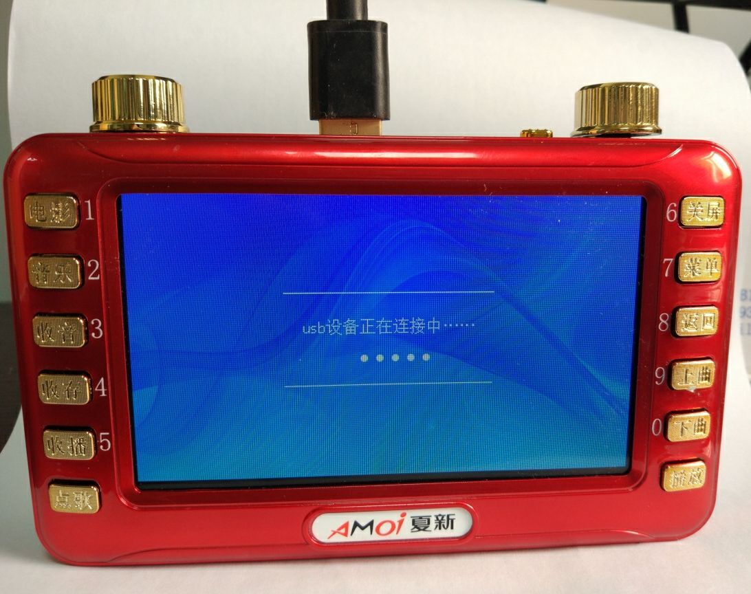

插入USB A-type 公对公线, 电脑上出现两个U盘, 其中一个是TF卡的,另外一个看起来像配置文件???
楼主 #3 2018-10-09 14:23:14
Re: 又收了一台唱戏机, 再拆全志唱戏机,看戏机(固件已经读出, 退休不怕孤单了).

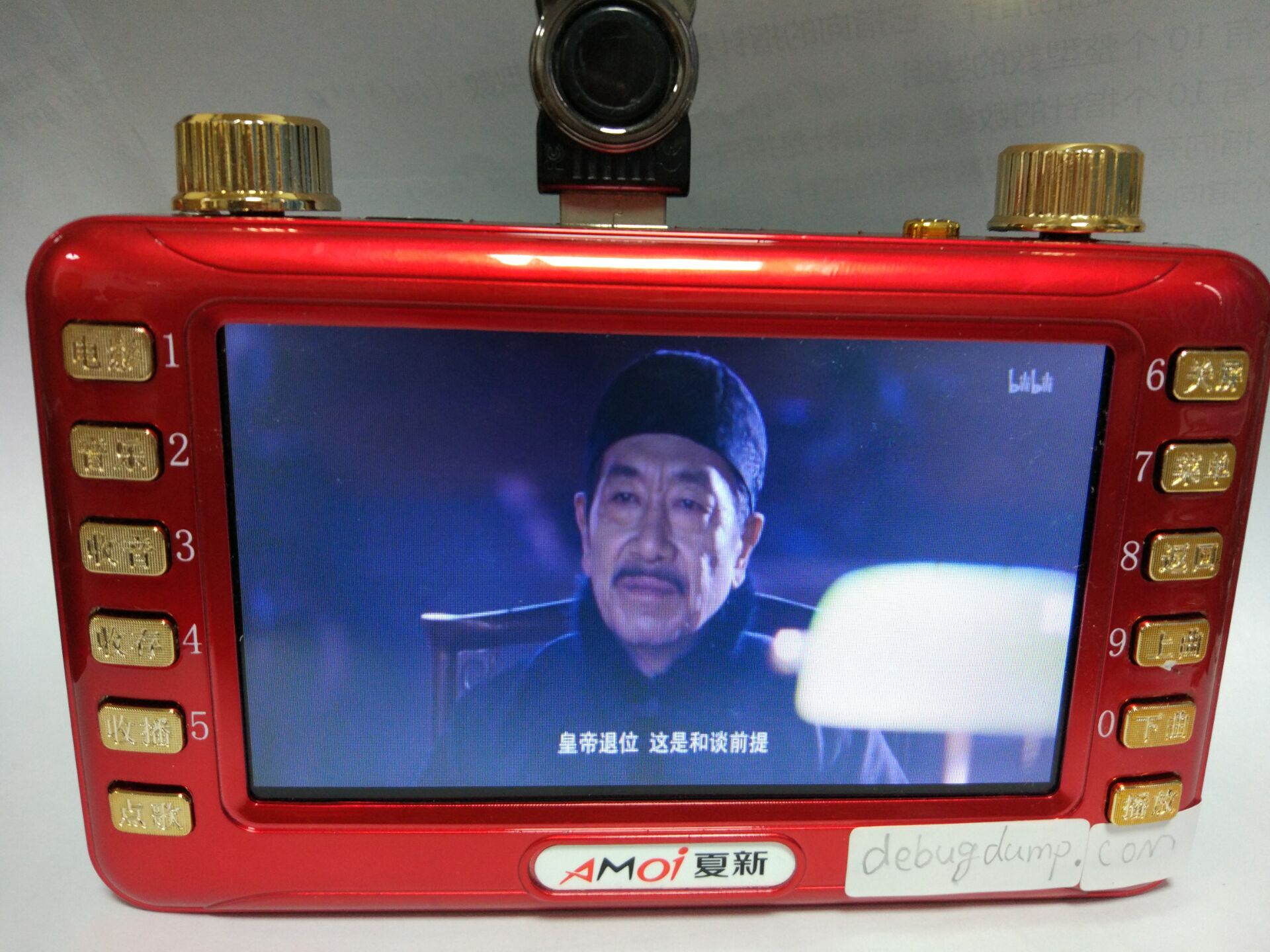

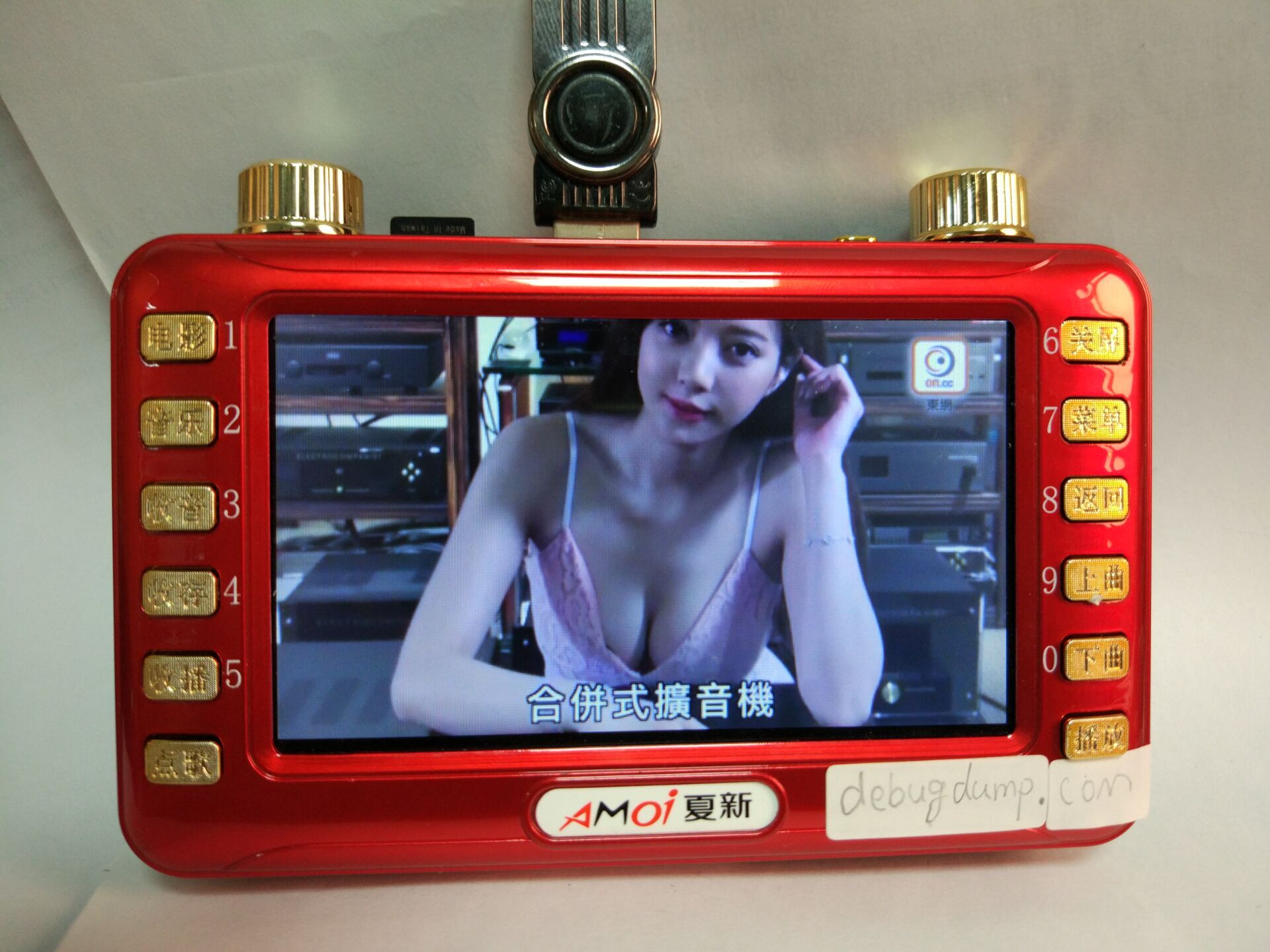

读U盘文件列表正常, 播放U盘 mp4 文件正常.

mini USB线充电!

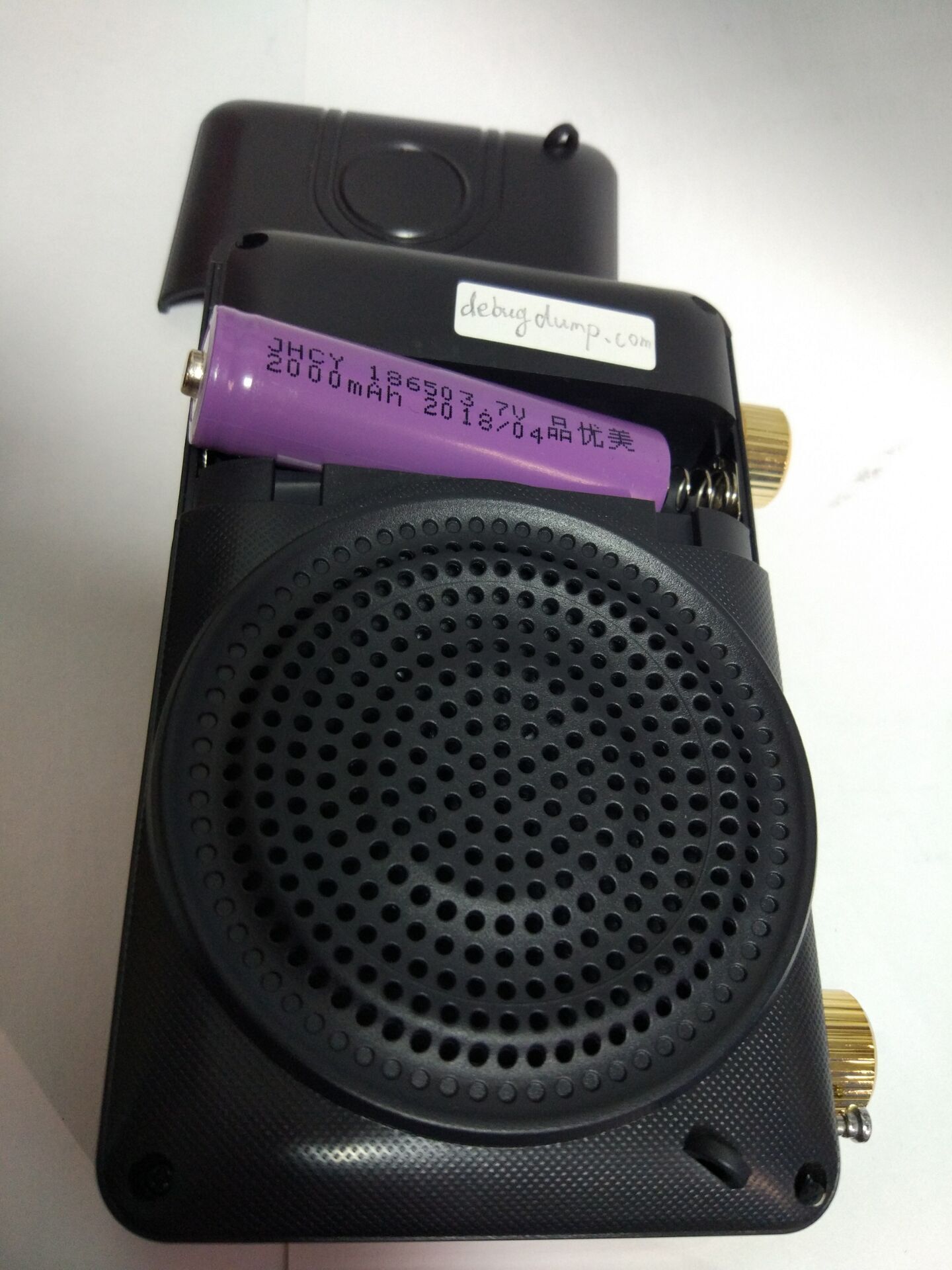

一节 18650 锂电池.

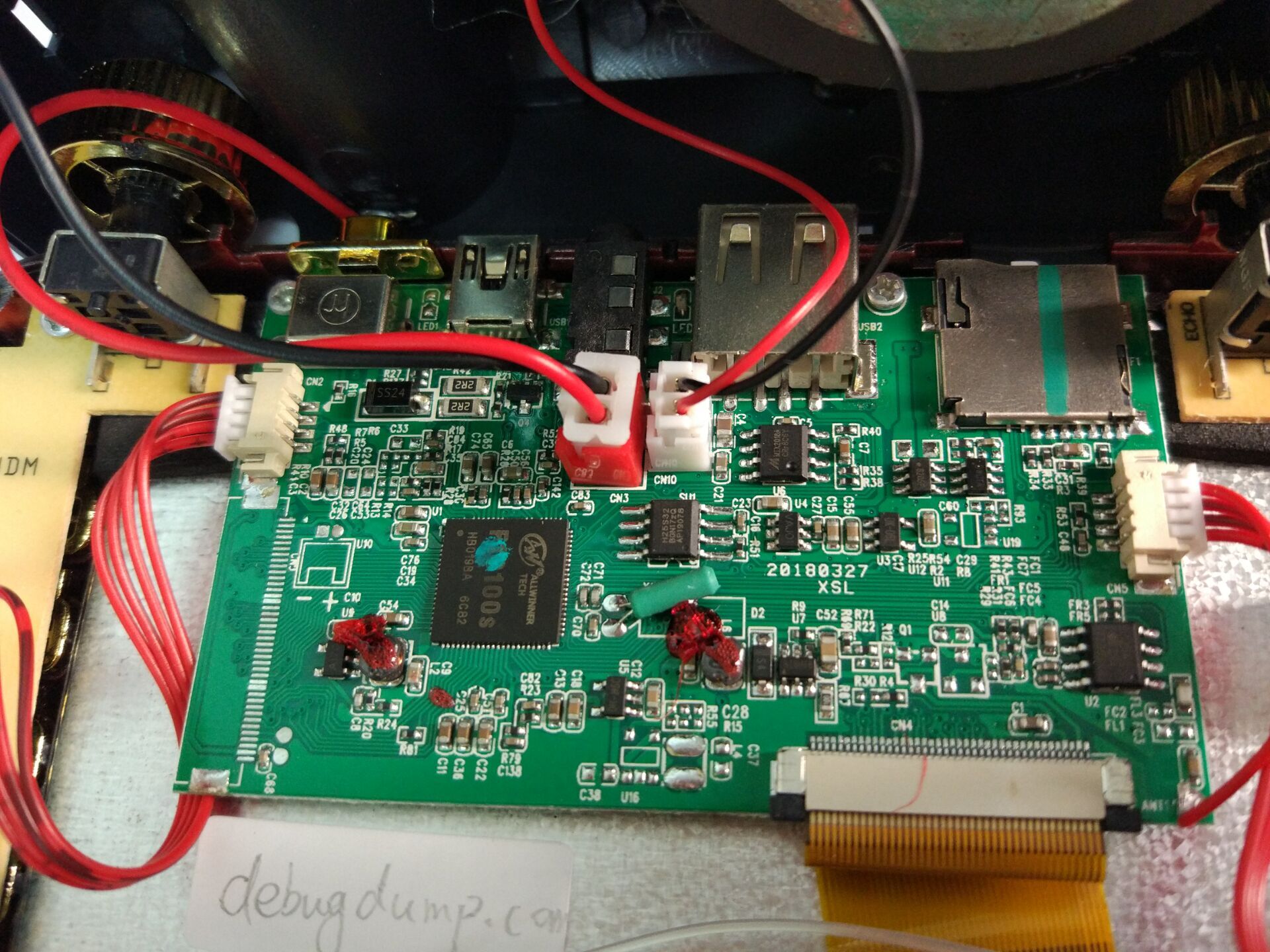

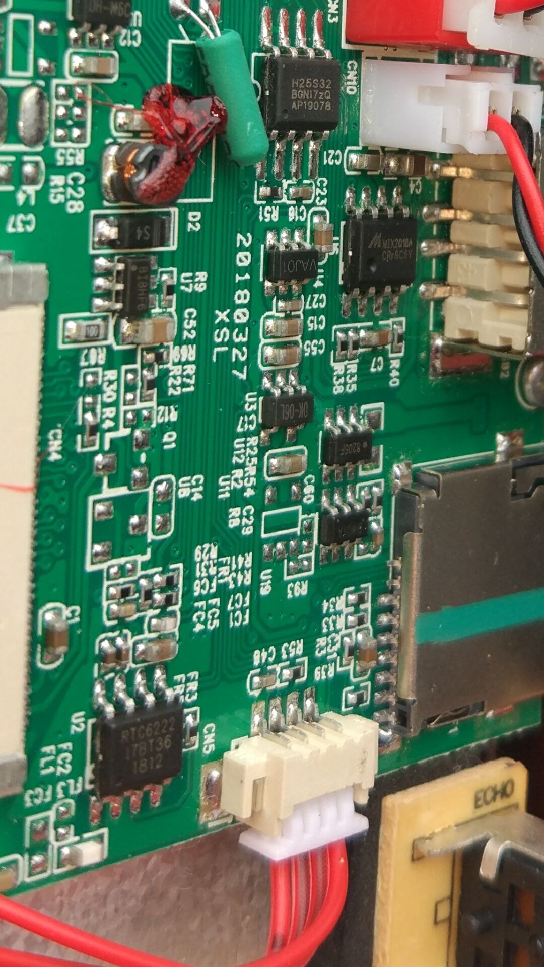

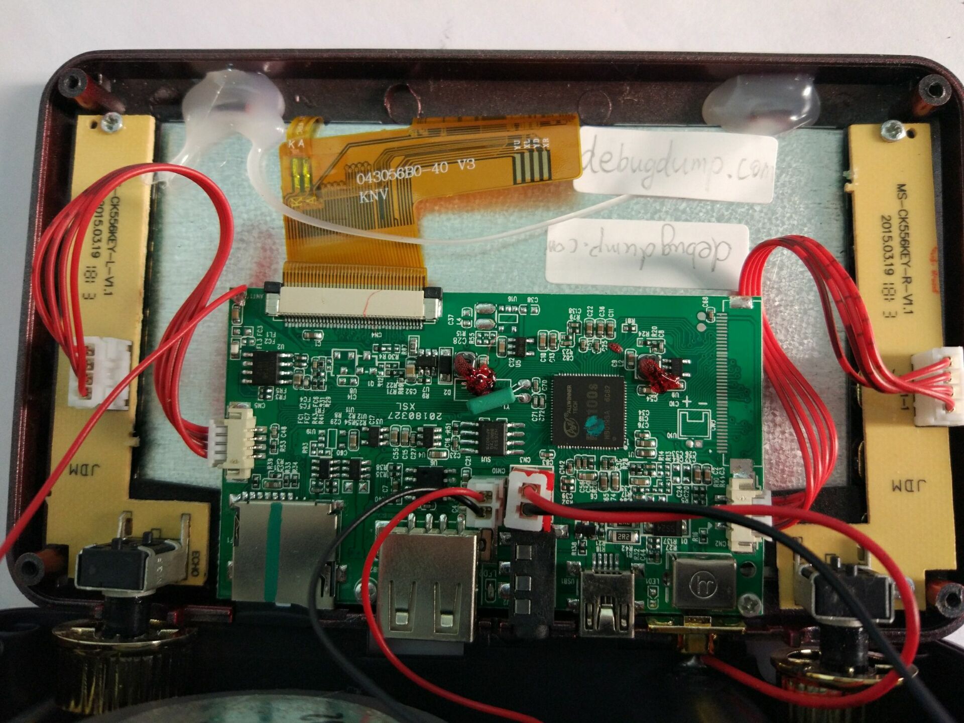

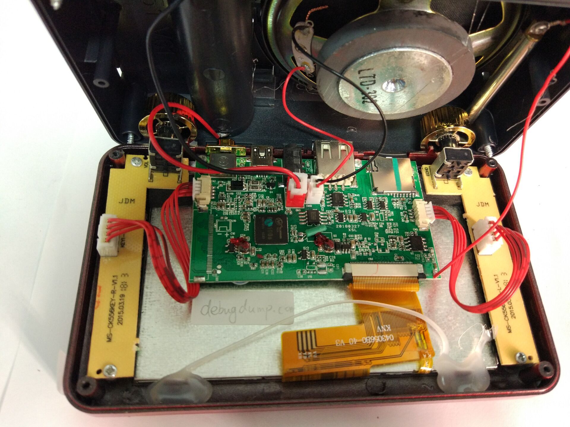

flash 是 H25S32
功放芯片是 MIX2018A
没找到充电管理的方案用什么.
楼主 #16 2018-10-09 15:19:11
这种廉价的产品完全找不到工业设计的影子,装配靠打胶,
一两个螺丝固定一块板,
幸运的是这个LCD是通用的40p 480x272 SYNC RGB规格.
上一次买到的唱戏机是 MPU LCD, 着实把我坑了一把。

MIX2018--4.8W-单通道F类音频功放
MIX2018A不错,比8002简单

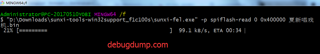

楼主 #19 2018-10-09 15:46:57
制作一个特殊的TF卡, 烧入 fel-sdboot.sunxi 这个固件到 TF卡插入唱戏机,
开机后自动进入 FEL 状态, 把 FLASH 读出来备份.
等以后老了把固件烧回去,可以跳跳广场舞.
wget https://github.com/linux-sunxi/sunxi-tools/raw/master/bin/fel-sdboot.sunxi
dd if=fel-sdboot.sunxi of=/dev/sdX bs=1024 seek=8
参考: http://linux-sunxi.org/FEL

F类不是要升压吗? 这个怎么没有升压电路 。

这个是入门级的技术, 特殊的TF固件让系统强制进入fel状态, 这样就可以用 sunxi-fel.exe 把 flash读出来.

左下角 RTC6222 是国产的 FM 收音机芯片.
收音机芯片输出接 F1C100s 的 FMINL, FMINR 引脚.

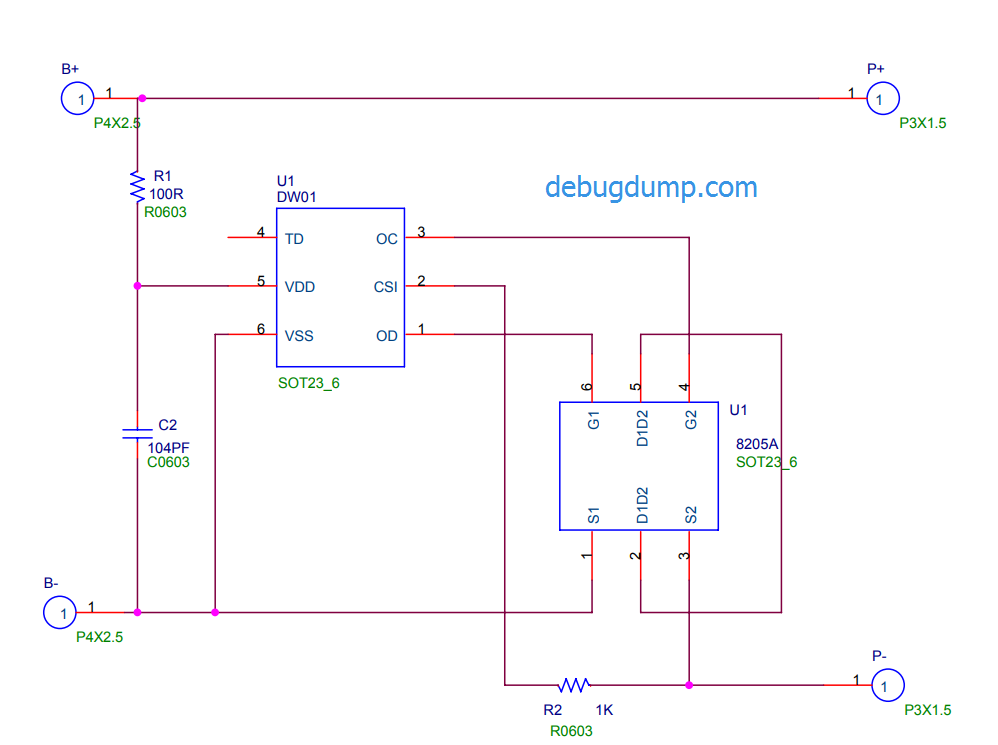

进一步分析, 锂电用 LTC8205 + DW01 方案
手册下载: LTC8205A.pdf
手册下载: DW01-P_DataSheet_V10.pdf
原理图下载: DW01-8205A-SCH.pdf

当电芯电压在2.5V至4.3V之间时,DW01 的第1脚、第3脚均输出高电平(等于供电电压),第二脚电压为0V。此时DW01 的第1脚 、第3脚电压将分别加到8205A的第5、4脚,8205A内的两个电子开关因其G极接到来自DW01 的电压,故均处于导通状态,即两个电子开关均处于开状态。此时电芯的负极与保护板的P-端相当于直接连通,保护板有电压输出。
2.保护板过放电保护控制原理:
当电芯通过外接的负载进行放电时,电芯的电压将慢慢降低,同时DW01 内部将通过R1电阻实时监测电芯电压,当电芯电压下降到约2.3V时DW01 将认为电芯电压已处于过放电电压状态,便立即断开第1脚的输出电压,使第1脚电压变为0V,8205A内的开关管因第5脚无电压而关闭。此时电芯的B-与保护板的P-之间处于断开状态。即电芯的放电回路被切断,电芯将停止放电。保护板处于过放电状态并一直保持。等到保护板的P 与P-间接上充电电压后,DW01 经B-检测到充电电压后便立即停止过放电状态,重新在第1脚输出高电压,使8205A内的过放电控制管导通,即电芯的B-与保护板的P-又重新接上,电芯经充电器直接充电。
3.保护板过充电保护控制原理:
当电池通过充电器正常充电时,随着充电时间的增加,电芯的电压将越来越高,当电芯电压升高到4.4V时,DW01 将认为电芯电压已处于过充电电压状态,便立即断开第3脚的输出电压,使第3脚电压变为0V,8205A内的开关管因第4脚无电压而关闭。此时电芯的B-与保护板的P-之间处于断开状态。即电芯的充电回路被切断,电芯将停止充电。保护板处于过充电状态并一直保持。等到保护板的P 与P-间接上放电负载后,因此时虽然过充电控制开关管关闭,但其内部的二极管正方向与放电回路的方向相同,故放电回路可以进行放电,当电芯的电压被放到低于4.3V时,DW01 停止过充电保护状态重新在第3脚输出高电压,使8205A内的过充电控制管导通,即电芯的B-与保护板P-又重新接上,电芯又能进行正常的充放电.

这种廉价产品用的电池有没有什么讲究?18650应该比一般的方形软包电池好一些吧,软包电池的电极位置都不是标准的,18650起码一致性做的非常好, 这里竟然用18650.
软包电池一般找厂家定制的,电池尺寸、容量、接线等等都可以定制,也可以直接拿厂家现有的型号用。
18650比软包便宜,安全性差一点。
#41 2018-10-11 15:43:26
lilo
注册时间: 2017-10-15
已发帖子: 215
积分: 215
对产品厚度没要求的, 用18650电池更方便.

晕哥,这个usb type-A接口是怎么做到主从机切换?
#43 2019-02-20 21:00:48
checkout
注册时间: 2018-11-09
已发帖子: 173
积分: 168
这种type-A母口不是4线的吗?
楼主 #44 2019-02-20 21:24:24
是的, 我也觉得很申请, 我去邀请一个大神来解释一下.
#45 2019-02-20 23:30:23
checkout
注册时间: 2018-11-09
已发帖子: 173
积分: 168
会不会是软切换?
系统上电默认是USB从机模式,用户插入u盘的话,在用户点击存储UI界面查看U盘内容的时候再切换为主机,主从切换的触发在这个点击按钮上。
