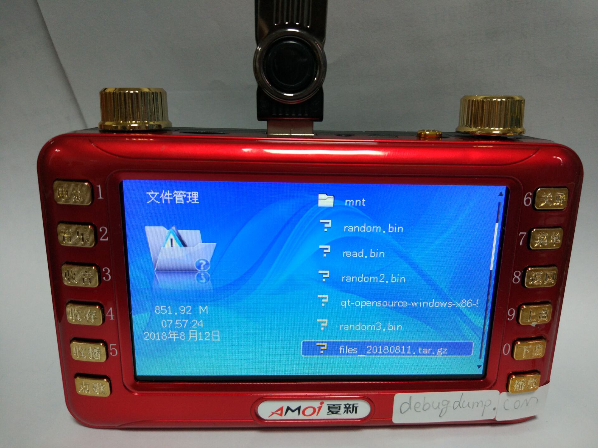

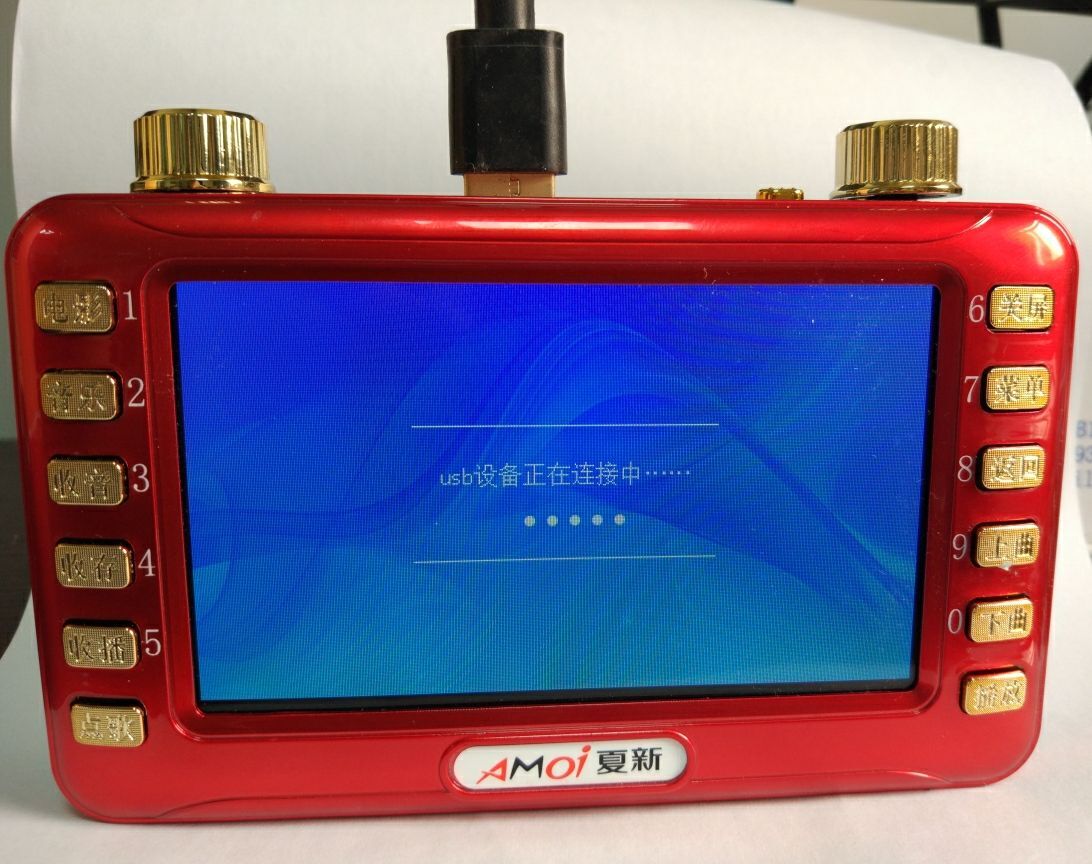

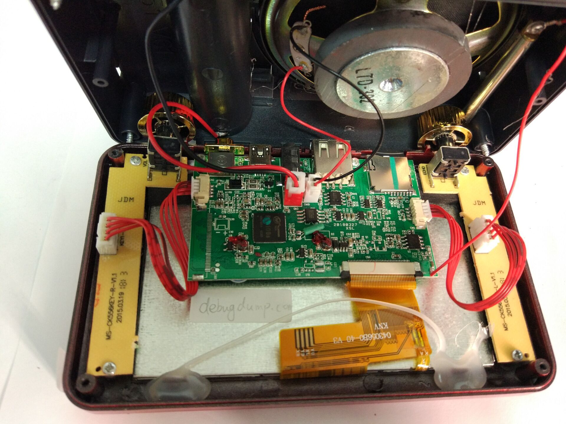

又收了一台唱戏机, 再拆全志唱戏机,看戏机(固件已经读出, 退休不怕孤单了).

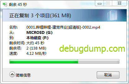

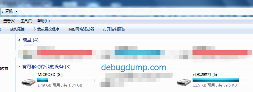

通过 USB 接电脑, 把唱戏机当做 U盘,一切正常!
读速度 4.12MB/秒.
https://whycan.cn/t_1720.html#p9962
固件已经读出: amoi_player.7z
看来退休不怕孤单了.
楼主 #2 2018-10-09 14:06:36
已发帖子: 9,444
Re: 又收了一台唱戏机, 再拆全志唱戏机,看戏机(固件已经读出, 退休不怕孤单了).

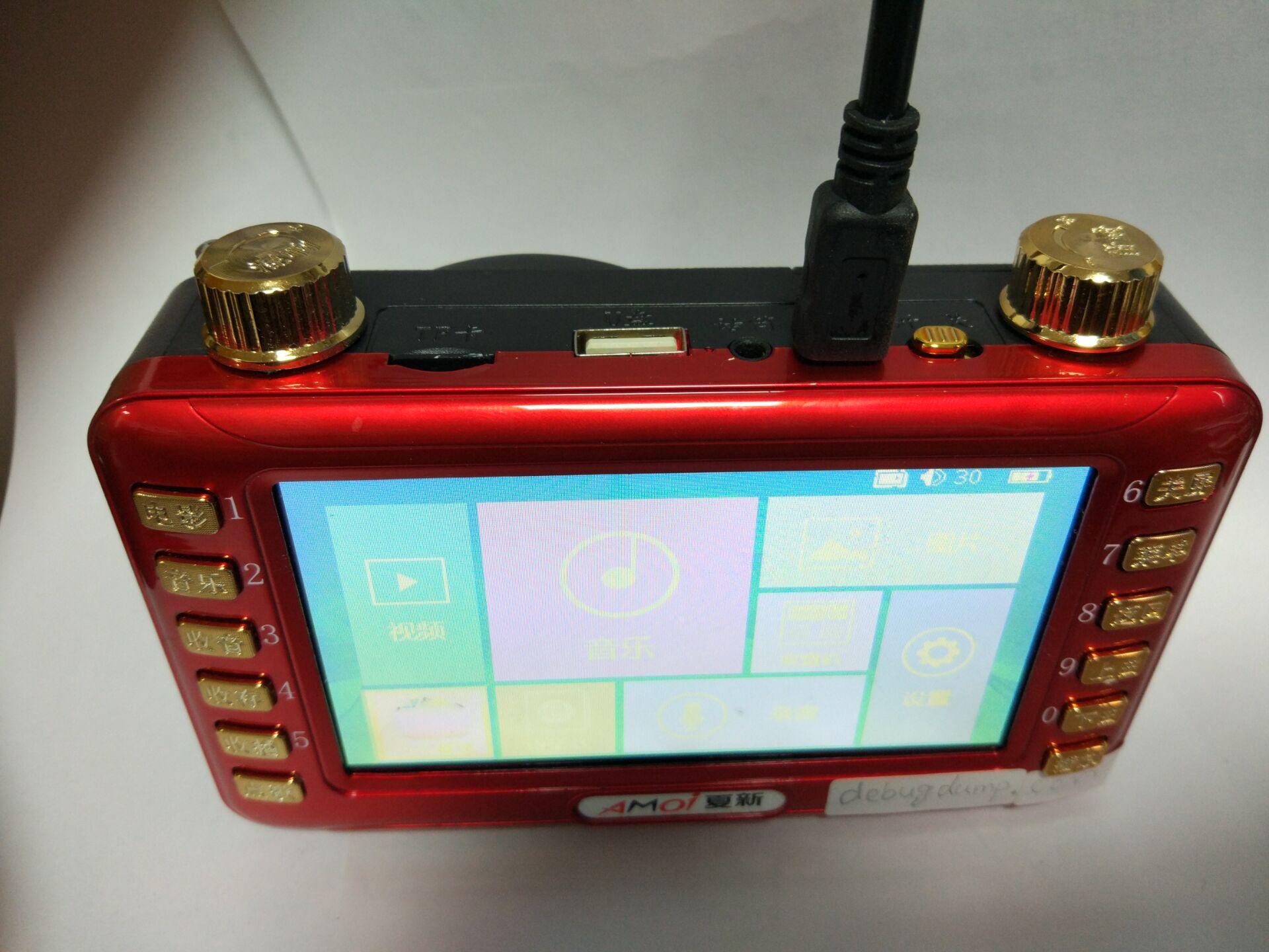

插入USB A-type 公对公线, 电脑上出现两个U盘, 其中一个是TF卡的,另外一个看起来像配置文件???

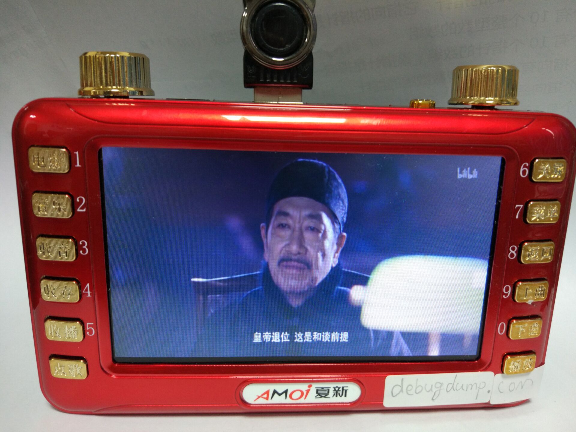

楼主 #3 2018-10-09 14:23:14
已发帖子: 9,444

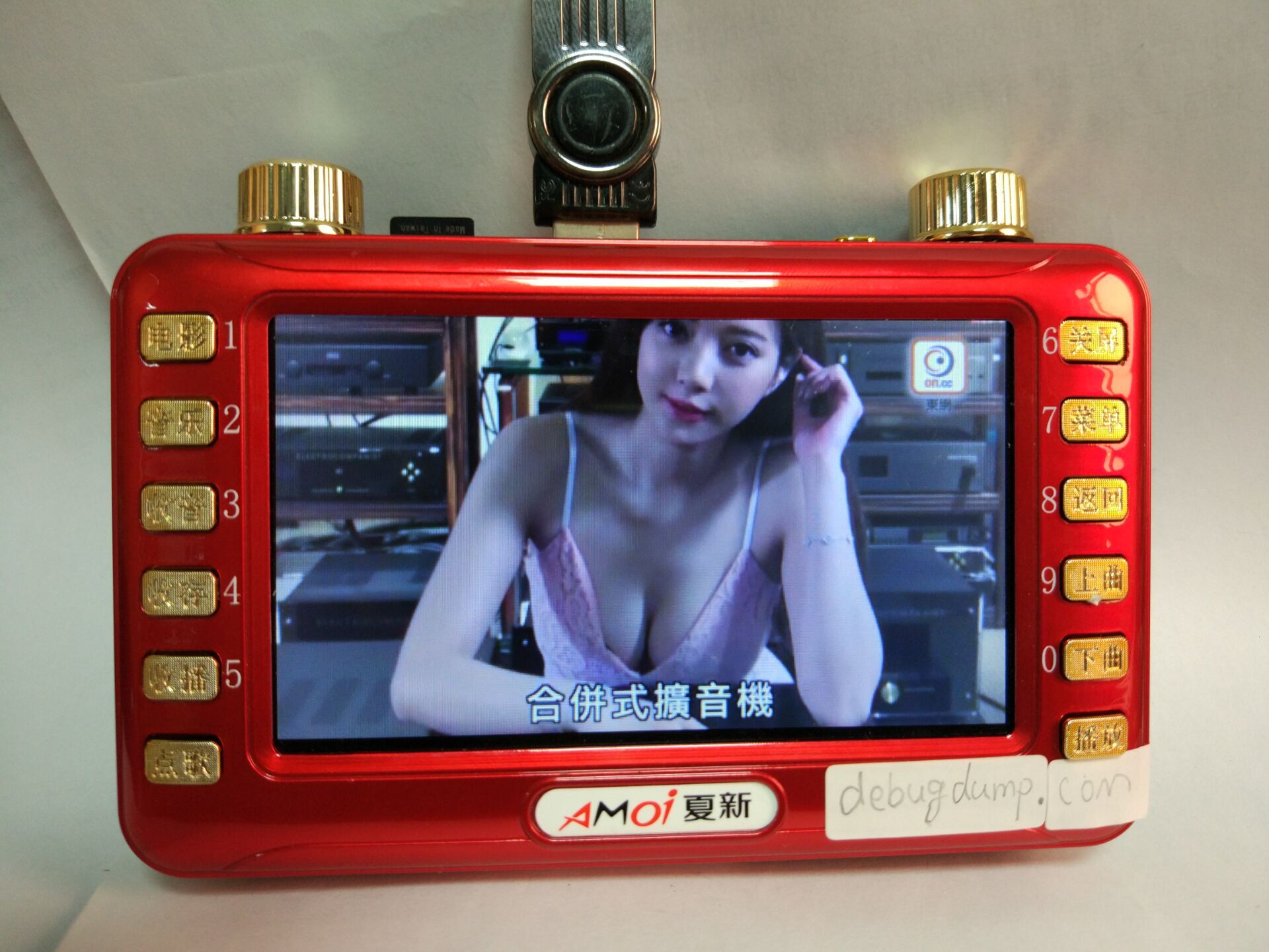

读U盘文件列表正常, 播放U盘 mp4 文件正常.

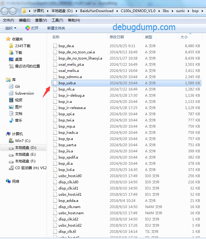

楼主 #5 2018-10-09 14:34:17
已发帖子: 9,444
达克罗德 说:
这个USB驱动能得到就好了。。
这个就在 melis 里面, 没有源码,但是有库.
分享在荔枝派群里面.
楼主 #6 2018-10-09 14:41:29
已发帖子: 9,444
mini USB线充电!
#7 2018-10-09 14:50:46
这个库可以是什么编译器编的?如果和xboot代码一起链接用不知行不行?

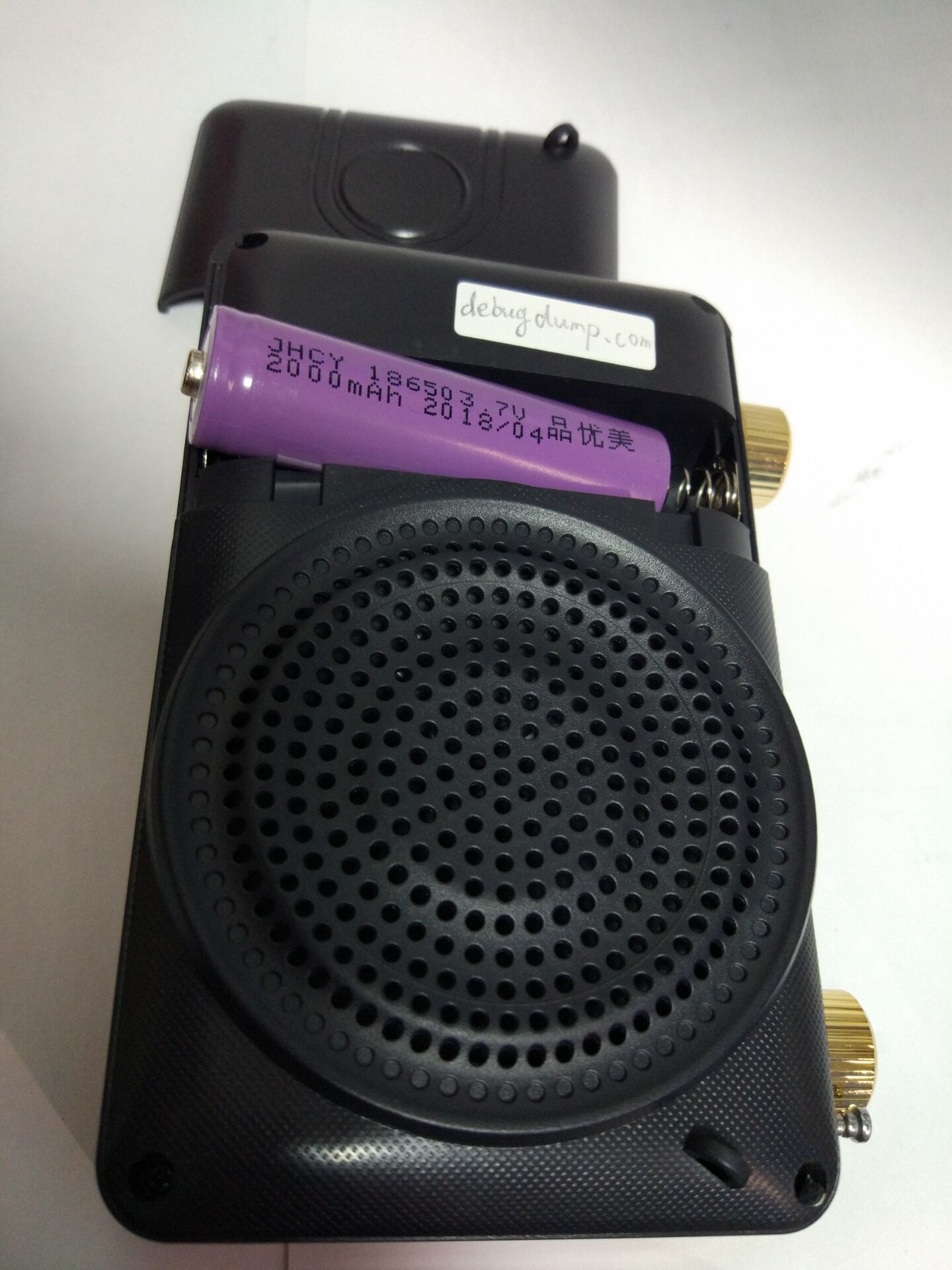

楼主 #8 2018-10-09 14:58:49
已发帖子: 9,444
一节 18650 锂电池.

楼主 #10 2018-10-09 15:00:18
已发帖子: 9,444
达克罗德 说:
我记得用 RealView2.1 编译器, 我试过把这些库弄到 MDK,最后识别失败.

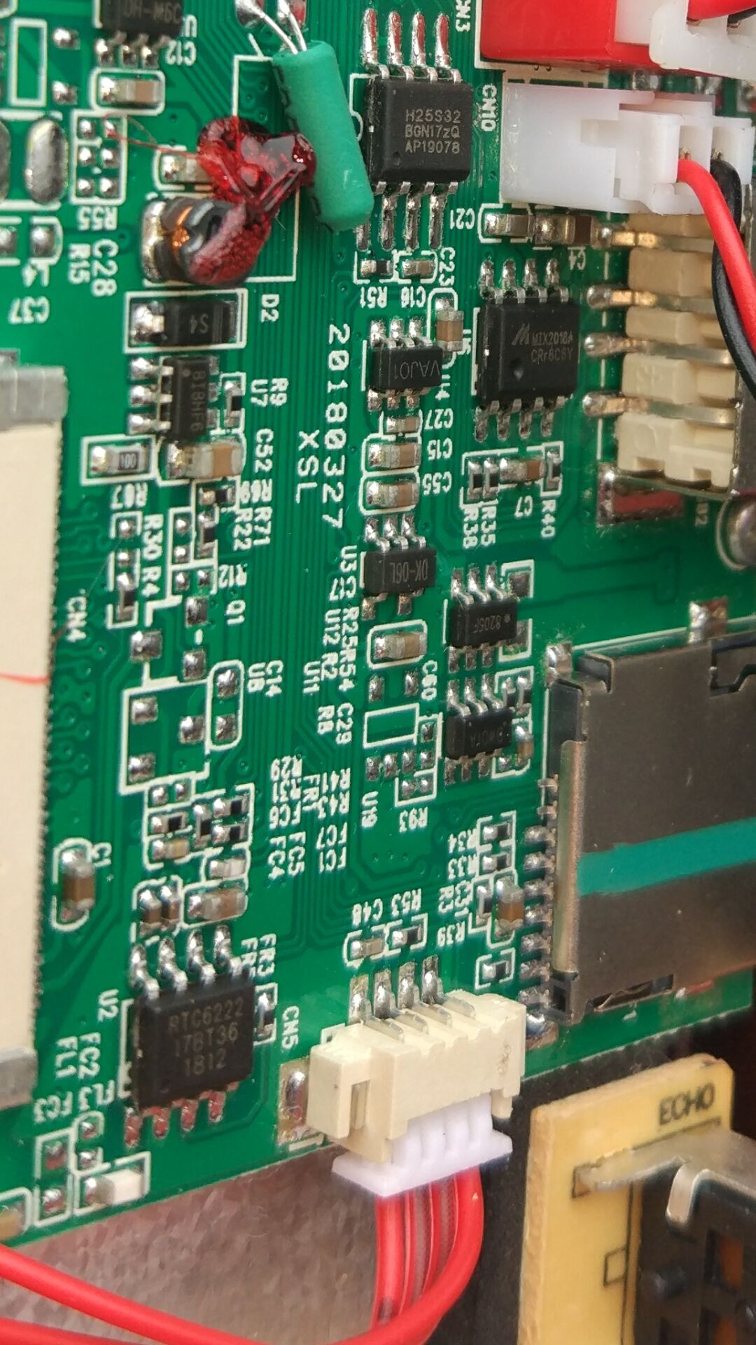

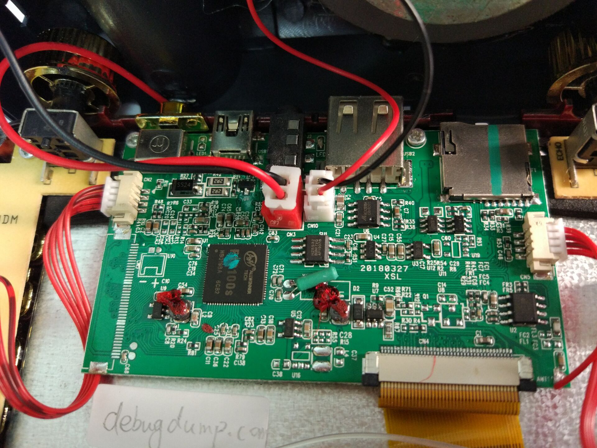

flash 是 H25S32
功放芯片是 MIX2018A
没找到充电管理的方案用什么.
楼主 #16 2018-10-09 15:19:11
已发帖子: 9,444

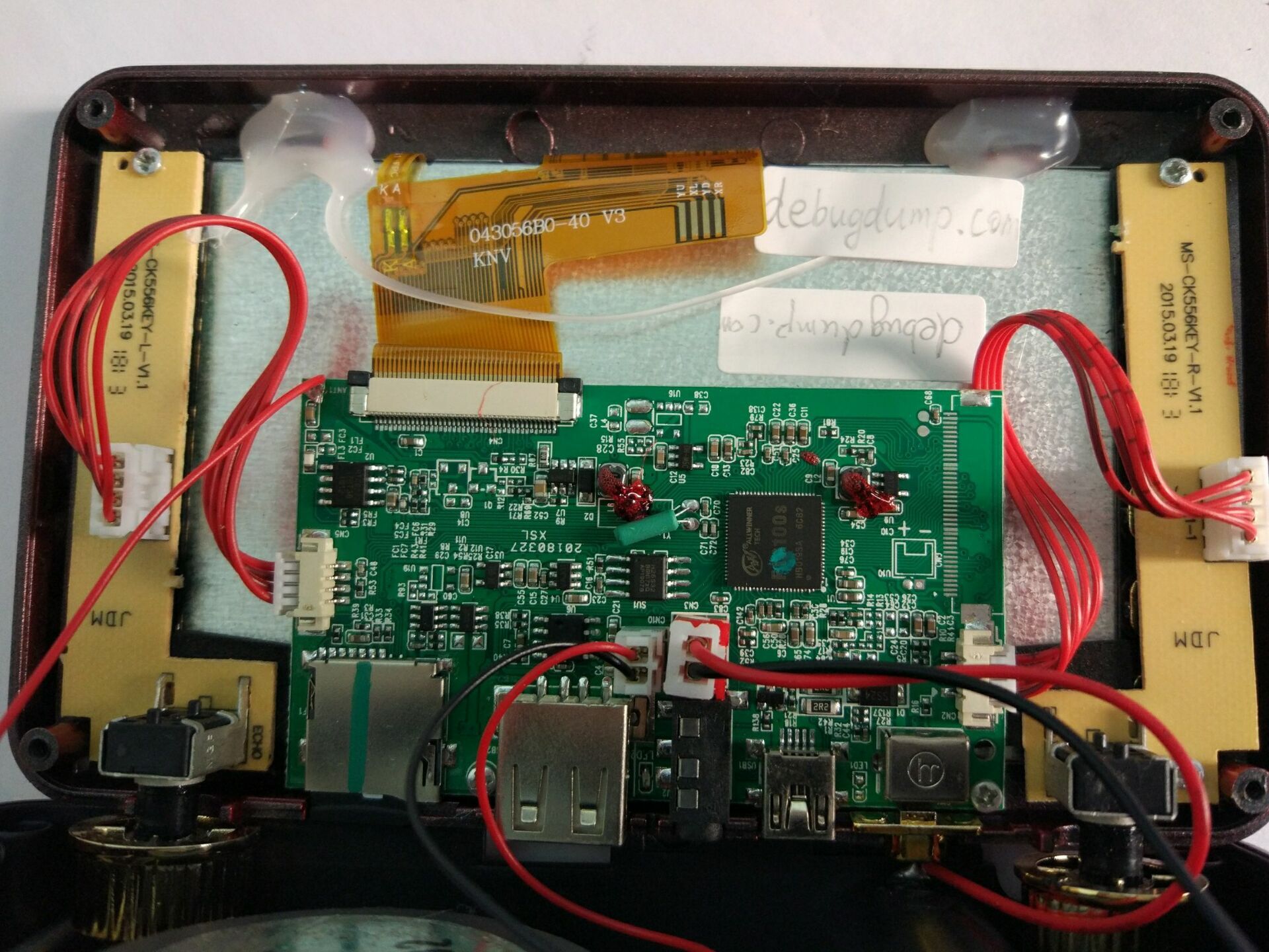

这种廉价的产品完全找不到工业设计的影子,装配靠打胶,
一两个螺丝固定一块板,
幸运的是这个LCD是通用的40p 480x272 SYNC RGB规格.
上一次买到的唱戏机是 MPU LCD, 着实把我坑了一把。

MIX2018--4.8W-单通道F类音频功放
MIX2018A不错,比8002简单

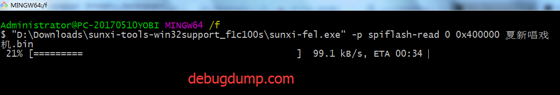

制作一个特殊的TF卡, 烧入 fel-sdboot.sunxi 这个固件到 TF卡插入唱戏机,
开机后自动进入 FEL 状态, 把 FLASH 读出来备份.
等以后老了把固件烧回去,可以跳跳广场舞.
wget https://github.com/linux-sunxi/sunxi-tools/raw/master/bin/fel-sdboot.sunxi
dd if=fel-sdboot.sunxi of=/dev/sdX bs=1024 seek=8
参考: http://linux-sunxi.org/FEL
楼主 #20 2018-10-09 16:01:35
已发帖子: 9,444
楼主 #21 2018-10-09 16:06:55
已发帖子: 9,444
看来退休不怕孤单了.

这个是入门级的技术, 特殊的TF固件让系统强制进入fel状态, 这样就可以用 sunxi-fel.exe 把 flash读出来.

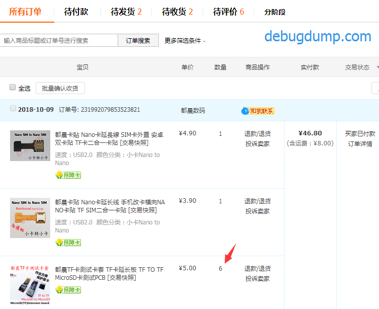

等TF卡延长板子到了再试一试jlink和串口,这样可以不拆机照玩了。

左下角 RTC6222 是国产的 FM 收音机芯片.
收音机芯片输出接 F1C100s 的 FMINL, FMINR 引脚.

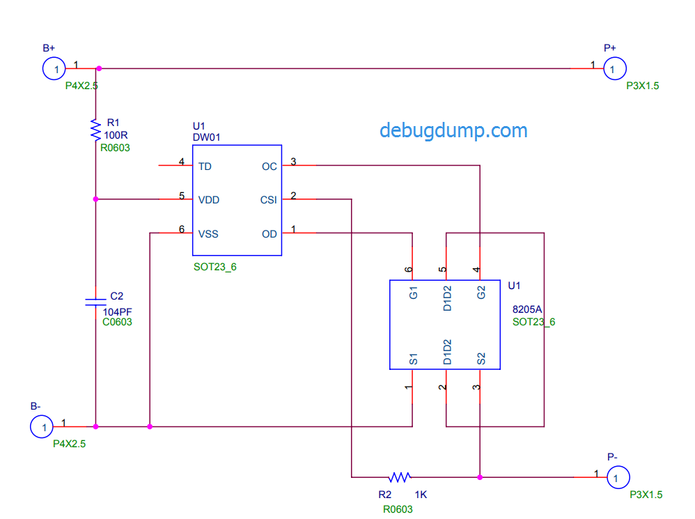

已发帖子: 9,444
进一步分析, 锂电用 LTC8205 + DW01 方案
手册下载: LTC8205A.pdf
手册下载: DW01-P_DataSheet_V10.pdf
原理图下载: DW01-8205A-SCH.pdf
楼主 #30 2018-10-10 14:18:10
已发帖子: 9,444
原链接: http://bbs.eetop.cn/thread-439422-1-1.html

这种廉价产品用的电池有没有什么讲究?18650应该比一般的方形软包电池好一些吧,软包电池的电极位置都不是标准的,18650起码一致性做的非常好, 这里竟然用18650.
软包电池一般找厂家定制的,电池尺寸、容量、接线等等都可以定制,也可以直接拿厂家现有的型号用。
18650比软包便宜,安全性差一点。
对产品厚度没要求的, 用18650电池更方便.

这种type-A母口不是4线的吗?
楼主 #44 2019-02-20 21:24:24
已发帖子: 9,444
checkout 说:
晕哥,这个usb type-A接口是怎么做到主从机切换?
是的, 我也觉得很申请, 我去邀请一个大神来解释一下.
#45 2019-02-20 23:30:23
checkout
注册时间: 2018-11-09
已发帖子: 173
积分: 168
会不会是软切换?
系统上电默认是USB从机模式,用户插入u盘的话,在用户点击存储UI界面查看U盘内容的时候再切换为主机,主从切换的触发在这个点击按钮上。
楼主 #46 2019-02-21 08:57:47
已发帖子: 9,444
checkout 说:
会不会是软切换?
我记得是插入就会自动识别, 可能是用定时器轮询?
#47 2019-02-21 10:05:50
checkout
注册时间: 2018-11-09
已发帖子: 173
积分: 168
有点意思~
很有可能是轮詢
