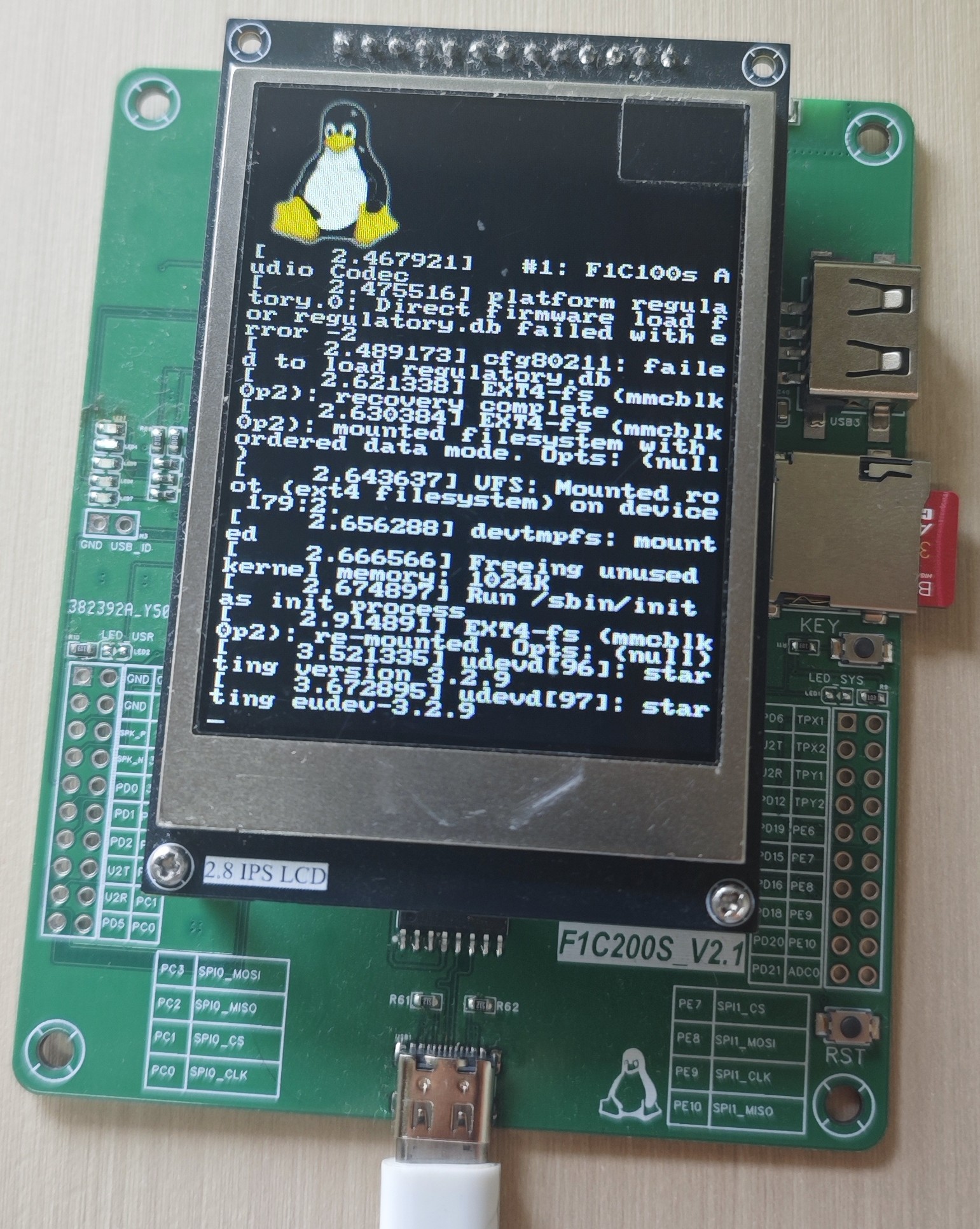

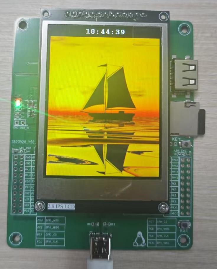

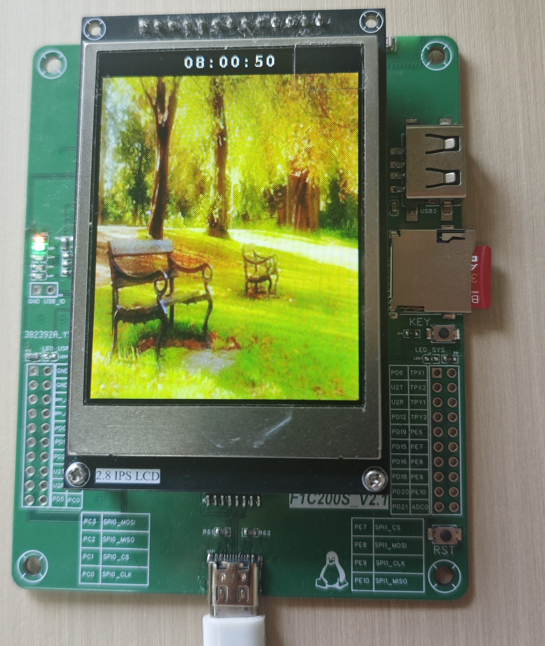

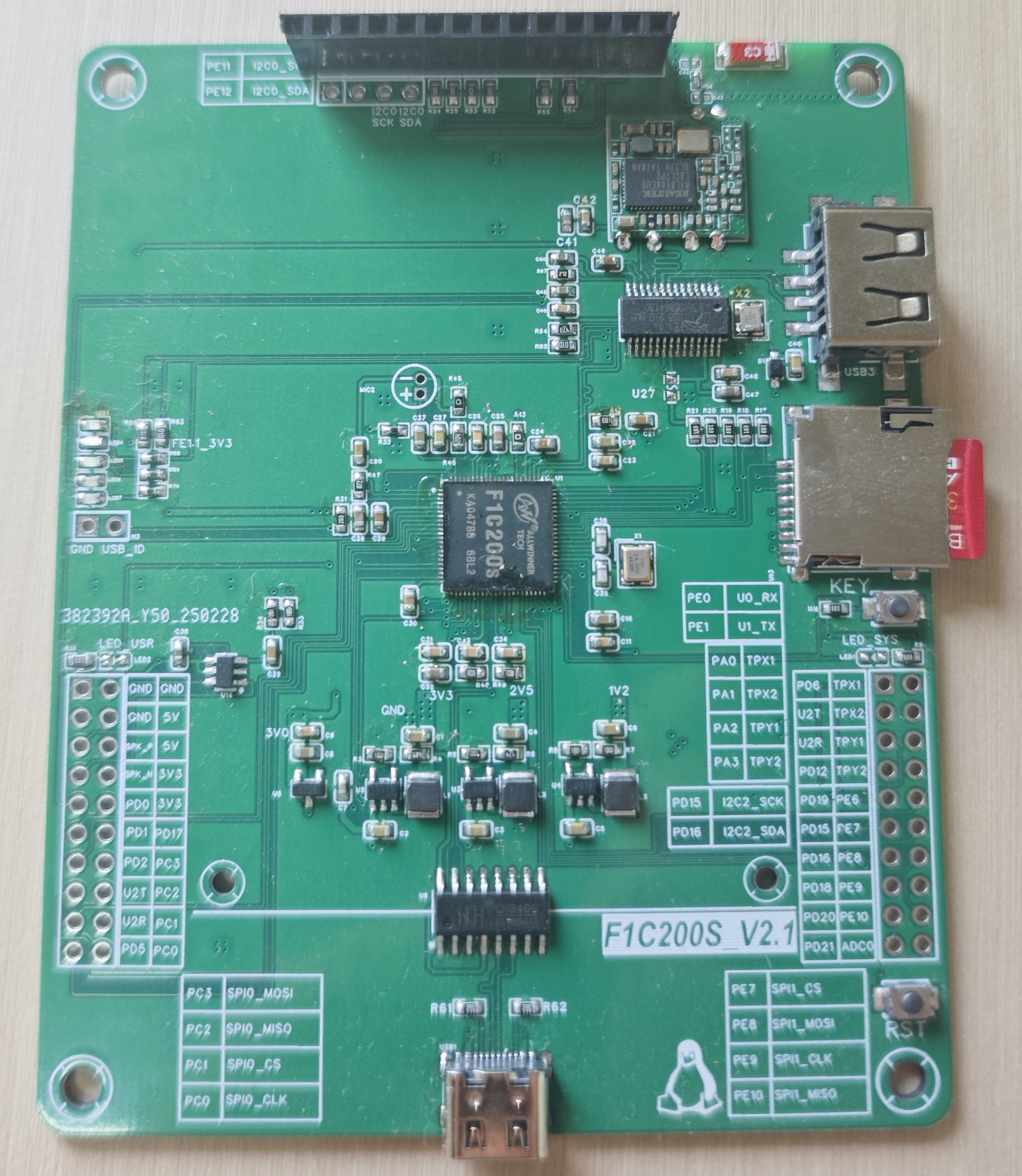

硬件使用立创eda专业版设计。
1. 屏使用的是 2.8寸IPS LCD ST7789V2 显示屏,显示效果还可以;
2. 板载WIFI模块,可以焊接rtl8188eu usb接口的wifi模块,也可以外接一个USB-WIFI,但是型号要求是RTL8188EU,使用板载的WIFI模块和板载陶瓷天线,实际验证wifi通信质量还不错;
3. 板载一颗FE1.1S USB Hub,实际使用过程中,如果使用板载的WIFI模块,外置的USB接口不可用(USB Hub部分还没有调试通过),只能使用一个USB接口。。。
4. PCB 使用的四层板设计,中间两层分别为GND 和 VCC层,顶层和底层为信号层。
  硬件工程下载:
F1C200SDevBoard_V2.1_2025-04-27.epro.7z
  立创开源链接:
    https://oshwhub.com/piaoxuebingfeng/f1c200s-kai-fa-ban
  linux系统固件下载链接:
  https://whycan.com/t_11978.html
  固件基于kernel-5.10.234 LTS 开发,rootfs 基于 buildroot-tiny200 构建。
  固件中包含有一个电子相册的软件,硬件连接好2.8寸 IPS LCD 屏幕之后,可以直接当做电子相册使用。
  系统用户 root 默认密码:123456
  如果需要连接wifi,可以修改 /etc/wpa_supplicant.conf 文件,设置 wifi  的 ssid 和密码
