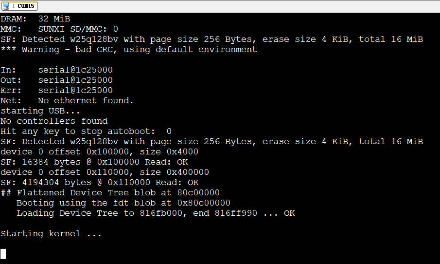

晕哥,你好:
用了这个工具琏,编译完内核启动不了啊,原来gcc-linaro-7.2.1这个编译是能正常启动的,这个是什么原因呢?

#20 2019-11-22 15:16:52
已发帖子: 9,522
Re: 荔枝派Nano使用gcc-linaro-7.2.1进行交叉编译得到的可执行文件,一运行就"segmentation fault"
这个问题基本上 zImage不完整,或者 dtb文件错误。
#21 2019-11-23 09:36:51
