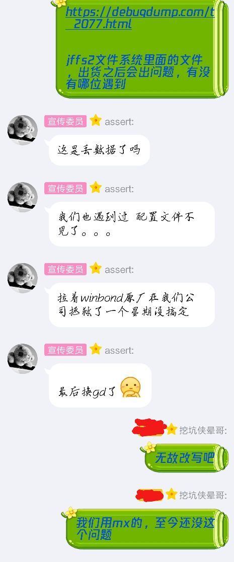

BMN李 说:
https://whycan.cn/files/members/3/QQ20190118153129.jpg
如果调低还不起作用, 那就换 MX 或者 GD 了.
额。我们就是用的winbond的,问题还和图片上的极其相似。难道winbond是个坑。。。:mad: 不行的话就只有换了。
额额。怎么这表情无效勒。
我用的君正X1000E也有这个问题,我之前用W25Q128FVSG遇到过,偶发,没规律,有时候丢的多有时候丢的少。后来换GD的以后好很多,然而还是出现了几次。
怀疑还是和SPI速率有关系吧,也没法确认。基本上丢的都是动态库之类的,还没遇见过文件系统以外的问题。
