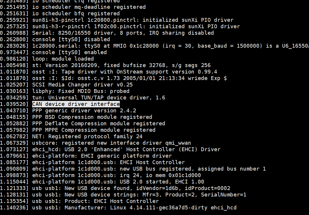

sxlyq_666
回复: 4
出现了如下错误提示:
[FAILED] Failed to start Raise network interfaces.
See 'systemctl status networking.service' for details
但是在uboot启动的时候,可以找到eth0的。
eth0: ethernet@1c30000
#18 Re: 全志 SOC » 如何向内核中添加ch340驱动? » 2024-04-03 09:15:51
marcus wrote:
Makefile 里面加
obj-y += ch341.o
进一步的话也要修改 config 那个文件。
我在drivers/serial/目录下的Makefile文件中,发现是有该编译指令的,具体如下:,比较奇怪的是,为什么没有编译?谢谢。
obj-$(CONFIG_USB_SERIAL_AIRCABLE)               += aircable.o
obj-$(CONFIG_USB_SERIAL_ARK3116)                += ark3116.o
obj-$(CONFIG_USB_SERIAL_BELKIN)                 += belkin_sa.o
obj-$(CONFIG_USB_SERIAL_CH341)                  += ch341.o

#65 全志 SOC » 现在全志u-boot,内核以及文件系统编译 » 2023-10-28 11:22:50
sxlyq_666
回复: 1
有没有正规的,系统的,准确率比较好的文档资料?
#66 Re: 全志 SOC » V3S TF启动正常,但是USB无法工作的问题? » 2023-10-28 11:10:03

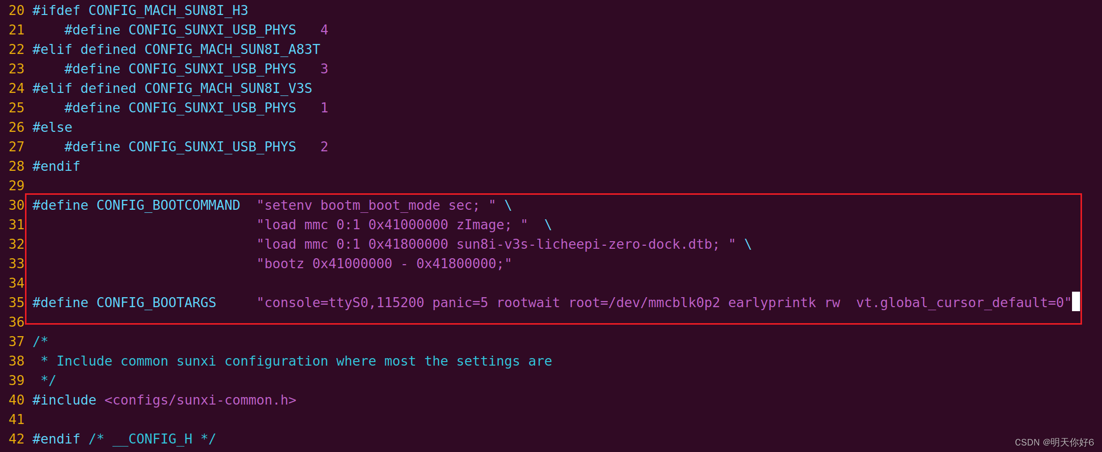

#68 全志 SOC » u-boot启动后无法找到镜像文件以文件系统 » 2023-10-28 10:24:10
sxlyq_666
回复: 1
u-boot、内核以及文件系统按照网上的教程重新编译了。而且,该TF卡之前用官方的img文件启动是没有问题的。按照进程将TF卡分为kernel区,FAT16,和文件系统,EXT4格式,然后使用梦里dd 将u-boot复制到 8k处,然后使用sudo cp命令将内核及文件系统拷贝到/dev/username/KERNEL分区。
u-boot中,在.h文件配置了启动参数。请问,如何找到这两个文件呢?谢谢。
启动过程及软硬件信息如下:
U-Boot SPL 2017.11 (Oct 27 2023 - 18:39:32)
DRAM: 256 MiB(408MHz)
CPU Freq: 408MHz
memory test: 1
Pattern 55aa Writing...Reading...OK
Trying to boot from MMC1
Boot device: sd
U-Boot 2017.11 (Oct 27 2023 - 18:39:32 +0800) Allwinner Technology
CPU: Allwinner H3 (SUN8I 1680)
Model: FriendlyElec NanoPi H3
DRAM: 256 MiB
CPU Freq: 1008MHz
MMC: SUNXI SD/MMC: 0, SUNXI SD/MMC: 1
In: serial
Out: serial
Err: serial
Net: No ethernet found.
BOARD: nanopi-neo
starting USB...
No controllers found
Unable to read file zImage
Unable to read file sun8i-v3s-licheepi-zero-dock.dtb
#69 全志 SOC » Nano pi neo 3 串口问题 » 2023-09-09 20:19:45
