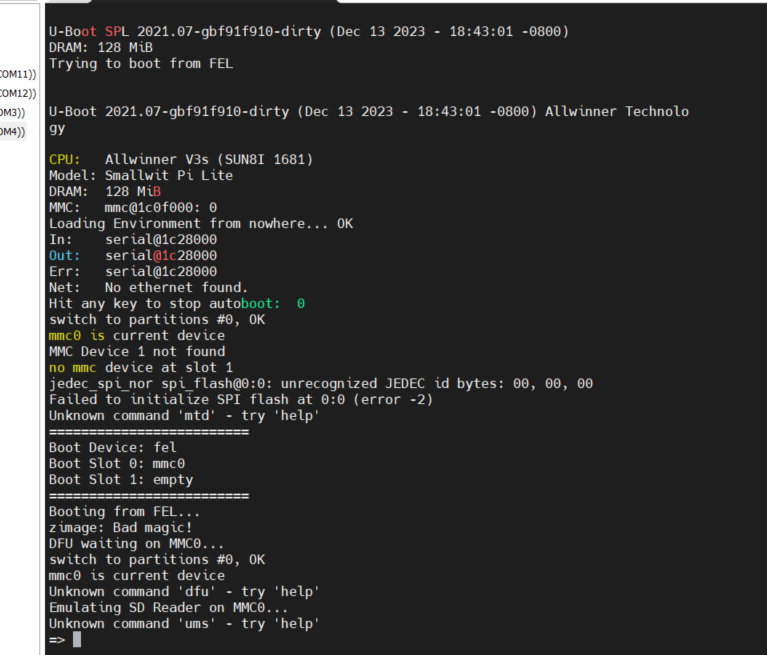

#2 Re: 全志 SOC » [求助]V3X只能通过RAM启动uboot,用SD卡时无法启动UBOOT » 2023-12-14 21:50:14
只能怀疑卡的问题了。

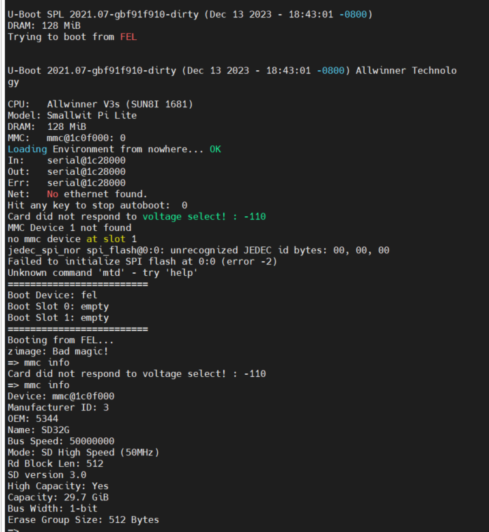

换了4张卡 闪迪1G OV16G 闪迪32G 闪迪64G 都不行 有没有可能是我操作错误了?
#3 Re: 全志 SOC » [求助]V3X只能通过RAM启动uboot,用SD卡时无法启动UBOOT » 2023-12-14 21:43:01
插入烧录的TF卡,串口完全没有输出吗?
是 完全没有输出,这是我的原理图。SCH_Schematic1_2023-10-13.pdf
一点输出没有,我就怀疑是我的SD卡没有作为启动方式。
#4 Re: 全志 SOC » [求助]V3X只能通过RAM启动uboot,用SD卡时无法启动UBOOT » 2023-12-14 21:37:22
LittlePig 说:
mmc 读分区数据和读fat32文件可以执行吗?
mmc read 和 md.b这些 都能用,就是不能从SD卡启动
那这就是小问题了,先手动用命令把kernel和dtb加载到指定内存地址启动。
但是 没有uboot,ram不得每次都重新下一次吗...
#5 Re: 全志 SOC » [求助]V3X只能通过RAM启动uboot,用SD卡时无法启动UBOOT » 2023-12-14 21:16:30

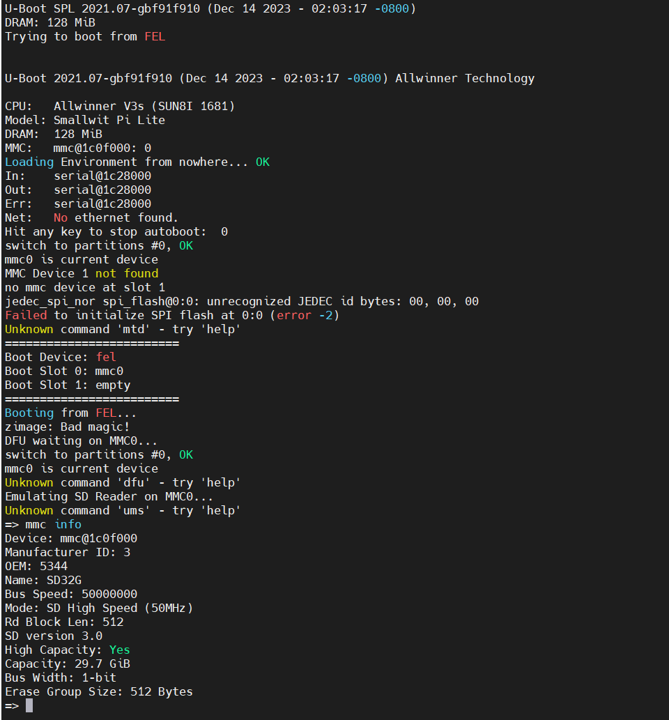

#6 Re: 全志 SOC » [求助]V3X只能通过RAM启动uboot,用SD卡时无法启动UBOOT » 2023-12-14 18:07:30
输入
mmc info
这样的,我怀疑是SD卡没有成为启动方式,是还需要设置什么东西,被我错过了吗?
#7 Re: 全志 SOC » [求助]V3X只能通过RAM启动uboot,用SD卡时无法启动UBOOT » 2023-12-14 16:27:14
插入SD卡是可以看到BOOT SLOT 0的  然后也可以看到SD卡的信息。但是不知道为什么不启动
#8 Re: 全志 SOC » [求助]V3X只能通过RAM启动uboot,用SD卡时无法启动UBOOT » 2023-12-14 16:10:21
UBOOT SPL 信息也看不到吗?
只能在fel模式下看到,用SD卡引导uboot的时候串口看不到任何信息,然后在插入SD卡的时候依然可以进fel。
步骤是在坑网找的应该没有问题
    1) 删除TF卡所有分区
#9 全志 SOC » [求助]V3X只能通过RAM启动uboot,用SD卡时无法启动UBOOT » 2023-12-14 15:39:50
LittlePig
回复: 14
本人纯小白一个,求救,可以用sunxi-fel烧录进V3X上然后串口有打印信息,然后擦上SD卡后,用mmc info 也可以看到SD卡的信息,但是用SD卡启动uboot的时候就看不到打印信息。这是啥问题啊。整了快一个星期了。
是因为SD卡协议是3.0吗?我不懂。
