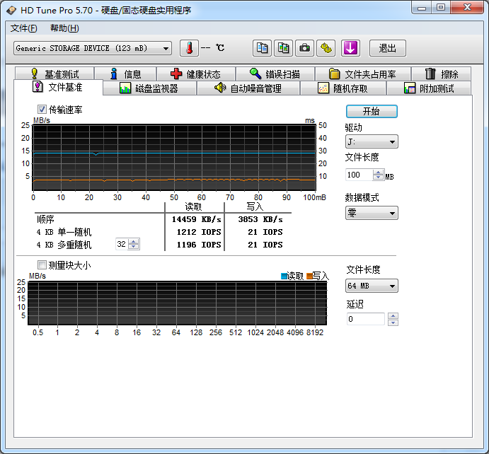

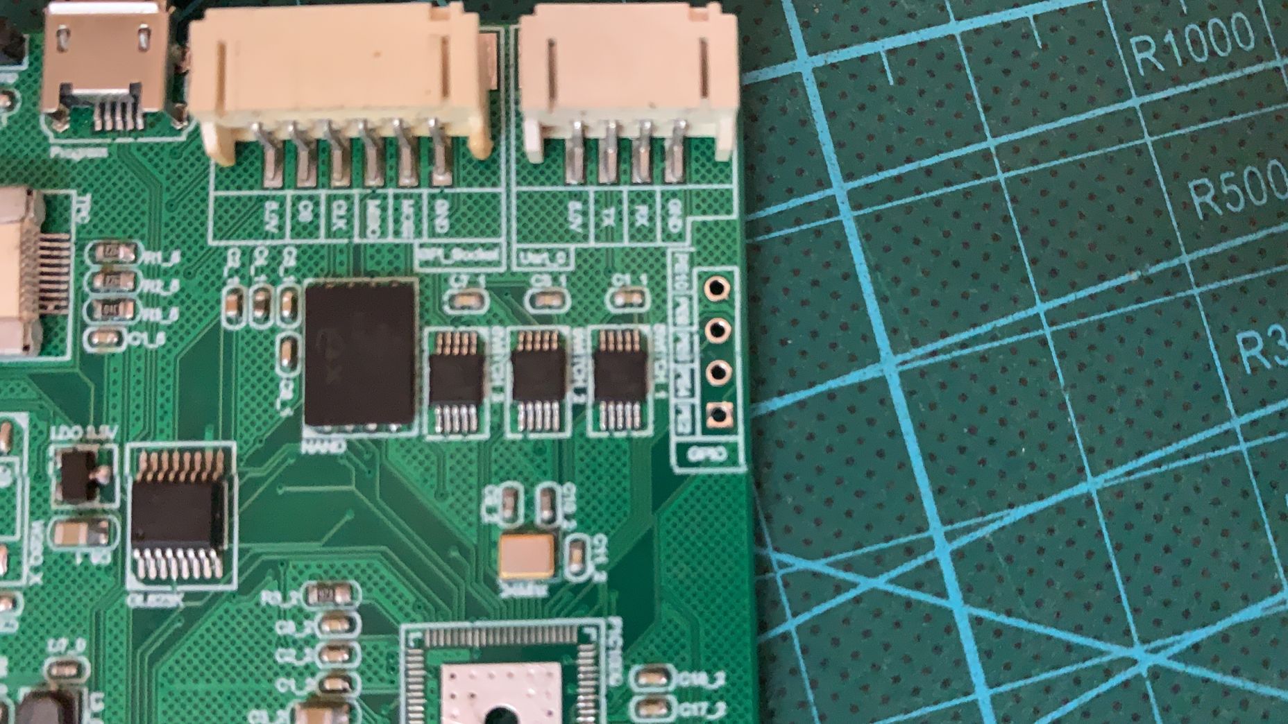

#5 全志 SOC » 关于 SD NAND 的信号切换。成功! » 2019-04-01 13:39:44
slangel
回复: 21
由于上一篇帖子选型错误,导致信号切换失败,主要是没有注意电子开关的一个带宽参数!
现在使用 SGM4717YMS 这个电子开关,切换成功,附上读写测试图
原理图因为是商业产品,不方便发出来。
简单就说说用 三个 SGM4717YMS 进行6个信号的切换,烧录时候切换到U盘模式,插上电脑显示出一个U盘。这里主控用的是GL823K
正常运行时,将信号引脚切换给CPU(F1C100S),这样两组信号各不干扰。
可能这不是最优方案,还请大师指点!

#8 全志 SOC » 使用电子开关芯片复用SD NAND信号失败 » 2019-03-28 16:51:12
slangel
回复: 4
使用三枚 SGM3005XMS 切换6根信号引脚
现象,如果只切换D0-D4这四根引脚,可以正常切换
但是如果切换CLK,和CMD这两根,则无法工作
请教大家还有没有SD NAND的烧录方法呀。
