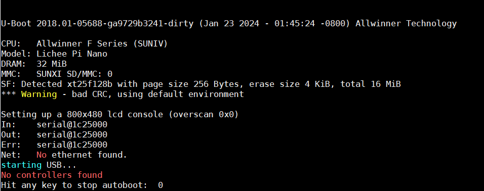

#1 Re: 全志 SOC » f1c100s 是否可以在插入tf卡的状态下从flash启动? » 2024-01-26 10:28:45
   结贴,默认uboot源码中是tf作为第一启动设备,调整为flash即可,不然检测到有tf卡,卡里又没有烧写固件的情况下,会直接挂起,引发我遇到的这种情况!!

#3 Re: 全志 SOC » f1c100s 是否可以在插入tf卡的状态下从flash启动? » 2024-01-25 10:10:38
   这个是flash系统正常启动识别到flash的log。
  这个状态插入tf卡以后重新启动的状态,直接卡停在这个位置。
#4 Re: 全志 SOC » f1c100s 是否可以在插入tf卡的状态下从flash启动? » 2024-01-24 14:55:34
flash 型号是xt25f128b,在tf卡中烧写的bsp 均可正常使用,flash系统也能正常工作,但是无法在插入空白tf卡的状态下启动
#5 全志 SOC » f1c100s 是否可以在插入tf卡的状态下从flash启动? » 2024-01-24 14:53:40
keaihuan21
回复: 7
目前我手中的licheepi f1c100s 从flash或者tf启动都能成功,但是我想从flash启动,然后加载tf做U盘用,看了论坛里很多帖相关帖子了,但是我的板子在烧写flash系统后只要一插入tf卡,好像是默认从tf卡启动,连flash都识别不到!求大神指导
