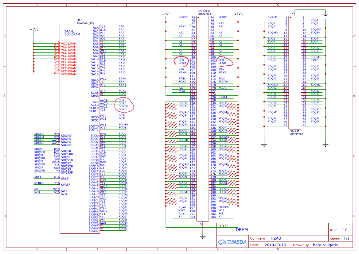

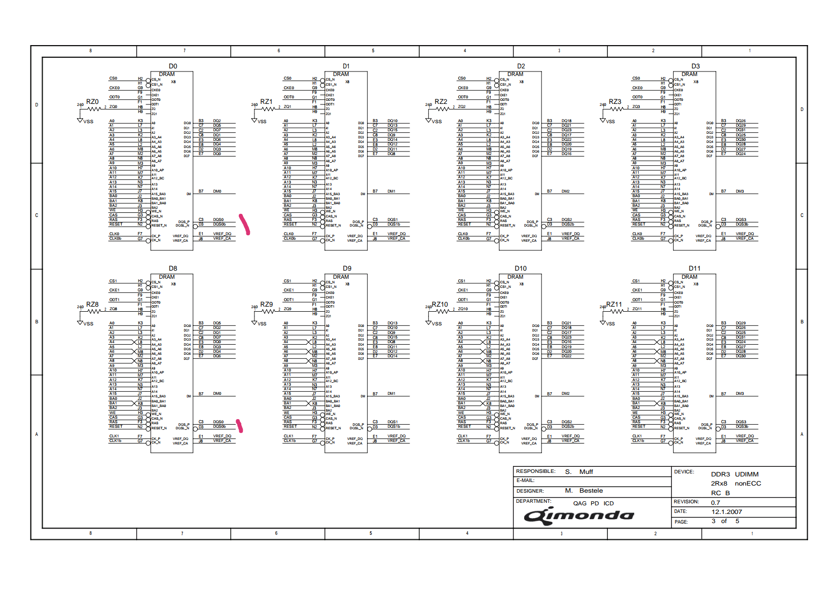

#51 Re: 全志 SOC » 论常见SoC芯片使用内存条的可能 » 2019-03-18 17:04:10
目前已画出原理图,然而,红圈部分存在疑问,即:SoC的单个时钟输出,怎样与交错的内存条连接。
可以看到,内存条(另外一个,台式机DDR3内存条)上,同一个字节是交错的。
希望各位大佬多多指教!

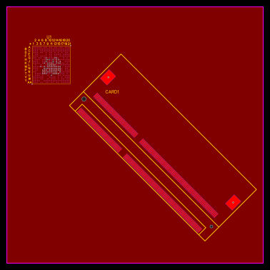

#52 Re: 全志 SOC » 论常见SoC芯片使用内存条的可能 » 2019-03-17 20:11:56
https://lceda.cn/Beta_vulgaris/allwinner_h5_development_board
正在做。内存条上面两个CLK,SoC上面只有一个。应该怎么连?CS信号也有两个。

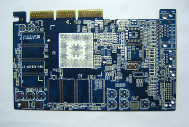

#54 Re: 全志 SOC » 论常见SoC芯片使用内存条的可能 » 2019-03-10 15:19:12
四层板,蓝油
网上找到一张照片,AGP显卡(BGA芯片封装)使用的四层板。
#55 Re: 全志 SOC » 论常见SoC芯片使用内存条的可能 » 2019-03-10 15:12:27
达克罗德 说:
Beta_vulgaris 说:
tom 说:
cpu也始终是要画板子的,难道不嫌内存条大吗?
低代内存条并不便宜
CPU用的DDR3啊。而且,内存条再贵,比六层板/八层板还是便宜多了。
他的意思是既然你用了BGA封装的嵌入式CPU,必然也是要4、6层板以上,不会因为你用了PC的内存条就只需要2层板了
见过好多80586/80686/Pentium II的主板,南北桥都是BGA封装,也才四层板啊。
