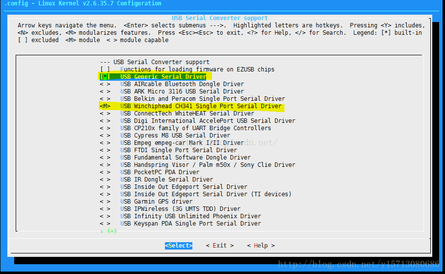

#9 Re: 全志 SOC » 关于V3s的USB core问题 » 2019-07-03 11:58:58
这个就有点尴尬了...
菜单中要M,那个贴图是网上找的~~哈,谢谢晕哥
#10 Re: 全志 SOC » 关于V3s的USB core问题 » 2019-07-03 11:58:19
我知道了,是要用M的标识才会编译模块,不好意思,谢谢晕哥

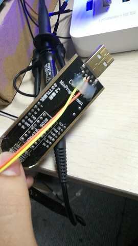

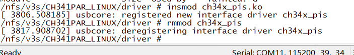

由于想要使用USB转告诉SPI,所以使用了外置的CH341A模块,已经将USB两条通讯口和开发板相连
在insmod CH341A驱动的时候也显示装载成功,如下图
FluxBB 测试
但是在给模块重新上电断电上电断电,在kernel都没有什么打印信息
我查了一下资料,如下图
FluB 测试
想问是怎么回事,求解答,谢谢~

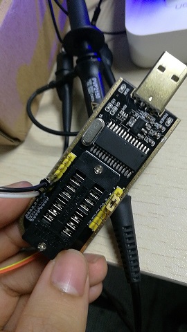

补充:和CH341A模块接了四条线,两条USB通讯线,地线,电源线,这些线是自己外接的,如下图;还有模块直插电脑是可以识别到对应驱动的,VID和PID都一样
FluB 测试FluB 测试
