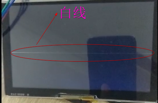

lanjackg2003 说:
https://whycan.cn/t_3108.html#p26227
我重新调整分辨率,发现花屏的问题没有了
但是具体原因还不清楚
这方法不正确,请忽略

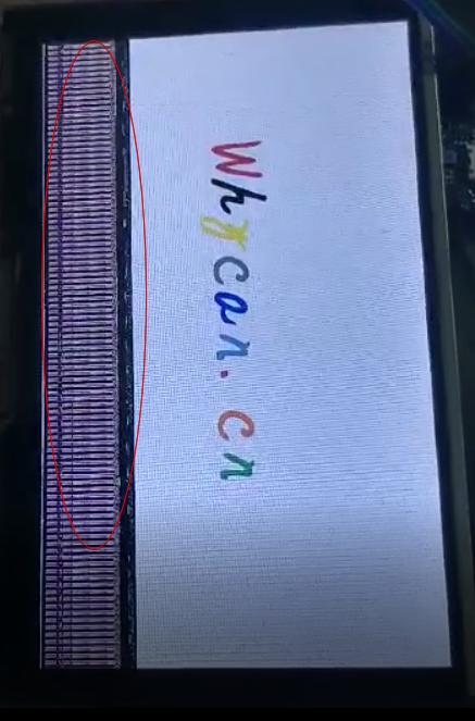

#11 Re: 全志 SOC » LicheePi Nano 开机显示异常 » 2019-10-30 00:00:31
xbgzy 说:
你好,你的花屏问题解决没?
我重新调整分辨率,发现花屏的问题没有了
但是具体原因还不清楚

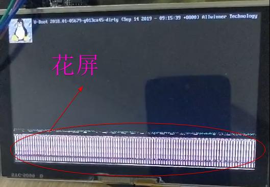

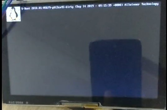

通过将UBoot分辨率修改为1024*600,发现我的之前的开机闪花屏的问题 https://whycan.cn/t_2932.html 没有了

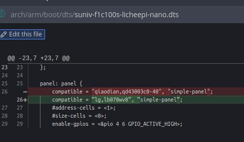

与LCD屏幕相关是参考荔枝派Nano官网设置的
	panel: panel {
		compatible = "lg,lb070wv8", "simple-panel";
		#address-cells = <1>;
		#size-cells = <0>;
		enable-gpios = <&pio 4 6 GPIO_ACTIVE_HIGH>;
		port@0 {
			reg = <0>;
			#size-cells = <0>;
			panel_input: endpoint@0 {
				reg = <0>;

#21 Re: 全志 SOC » LicheePi Nano 开机显示异常 » 2019-09-24 21:33:19
通过这边编译重新修改dts文件,可以解决屏幕中间白条的问题
但是花屏问题,还是没有解决
#22 全志 SOC » LicheePi Nano 开机显示异常 » 2019-09-24 20:24:46
lanjackg2003
回复: 22
    如视频所示,在开机的试试Uboot阶段显示屏显示的LOGO挺好的,
    但是进入Kernel阶段,首先底下会出现花屏
   接着中间会出现一条线。
   请问是不是在Kernel阶段要配置一些参数?
#23 Re: 全志 SOC » LicheePi Nano Usb复合设备RNDIS功能问题 » 2019-09-22 09:34:01
