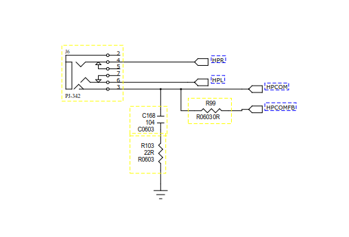

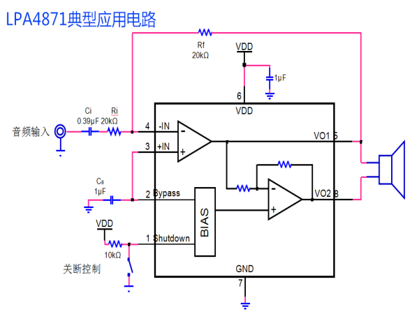

#16 Re: 全志 SOC » 请教一下V3S怎么外接扬声器 » 2019-07-22 15:45:37
ippen 说:
学习 说:
ippen 说:
这个应该要先检查音频文件本身有没问题,如果音频文件正常,那么用耳机接v3s输出,看看音频输出有没问题
最后一个环节,就是检查电路,要注意的是,v3s耳机输出的公共端不是电源的地线,是一个中间端子,如果你的功放和v3s的地线是相同的,那么就有问题了
看了下手册,HPCOM是耳机的公共端,我就直接接的功放的地线了,两个音频文件用耳机听都没有问题!
要注意一个地方,HPCOM是耳机公共端,接功放地线OK,但要确保功放的地线和V3s板子的地线是隔离的。
如果功放地线和V3s的地线是互通的,那么意味着V3s的HPCOM和地线连通了,那就是问题了
谢谢您。
#17 Re: 全志 SOC » 请教一下V3S怎么外接扬声器 » 2019-07-22 10:34:21
ippen 说:
#18 Re: 全志 SOC » 请教一下V3S怎么外接扬声器 » 2019-07-21 01:07:50
smartcar 说:
是看起来没有问题,我们公司的机器也是这么接
谢谢您,是LPCOM接放大器的GND,放大器的音频输入接HPL这吗?
#19 全志 SOC » 请教一下V3S怎么外接扬声器 » 2019-07-20 23:44:44
学习
回复: 7
使用的放大器是LPA4871
开发板的线怎么与放大器的输入端连接。
我现在放大器那端的GND与LPCOM连接,放大器那端的输入连接的是HPL,使用aplay播放,有些音频大声,有些好小声(MP3格式转换位wav的音频文件),和音频文件有关系吗?
