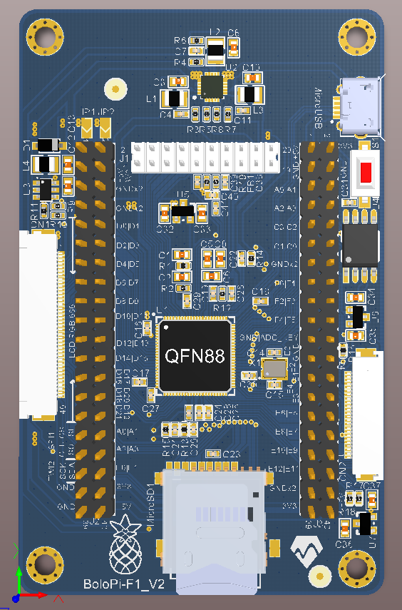

#3 Re: 全志 SOC » F1C100s的板子usb接上没反应,帮看下如何查找问题 » 2020-06-03 10:03:18
也感谢晕哥,关注这个事情,谢谢,所有大神谢了
#4 Re: 全志 SOC » F1C100s的板子usb接上没反应,帮看下如何查找问题 » 2020-06-03 10:02:38
微凉VeiLiang 说:
去掉R2,按着烧录键试一下
大神就是大神呀,果然是这个问题,只有去掉R2后马上就识别了

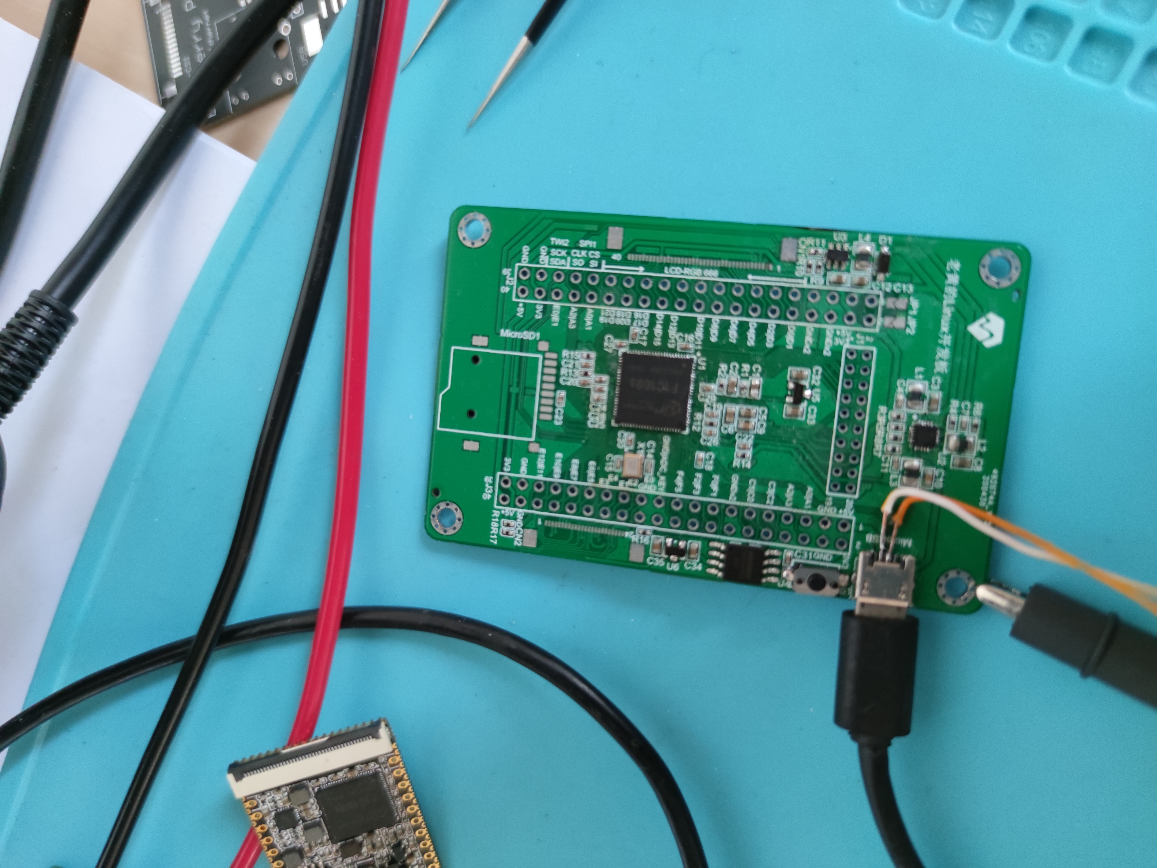

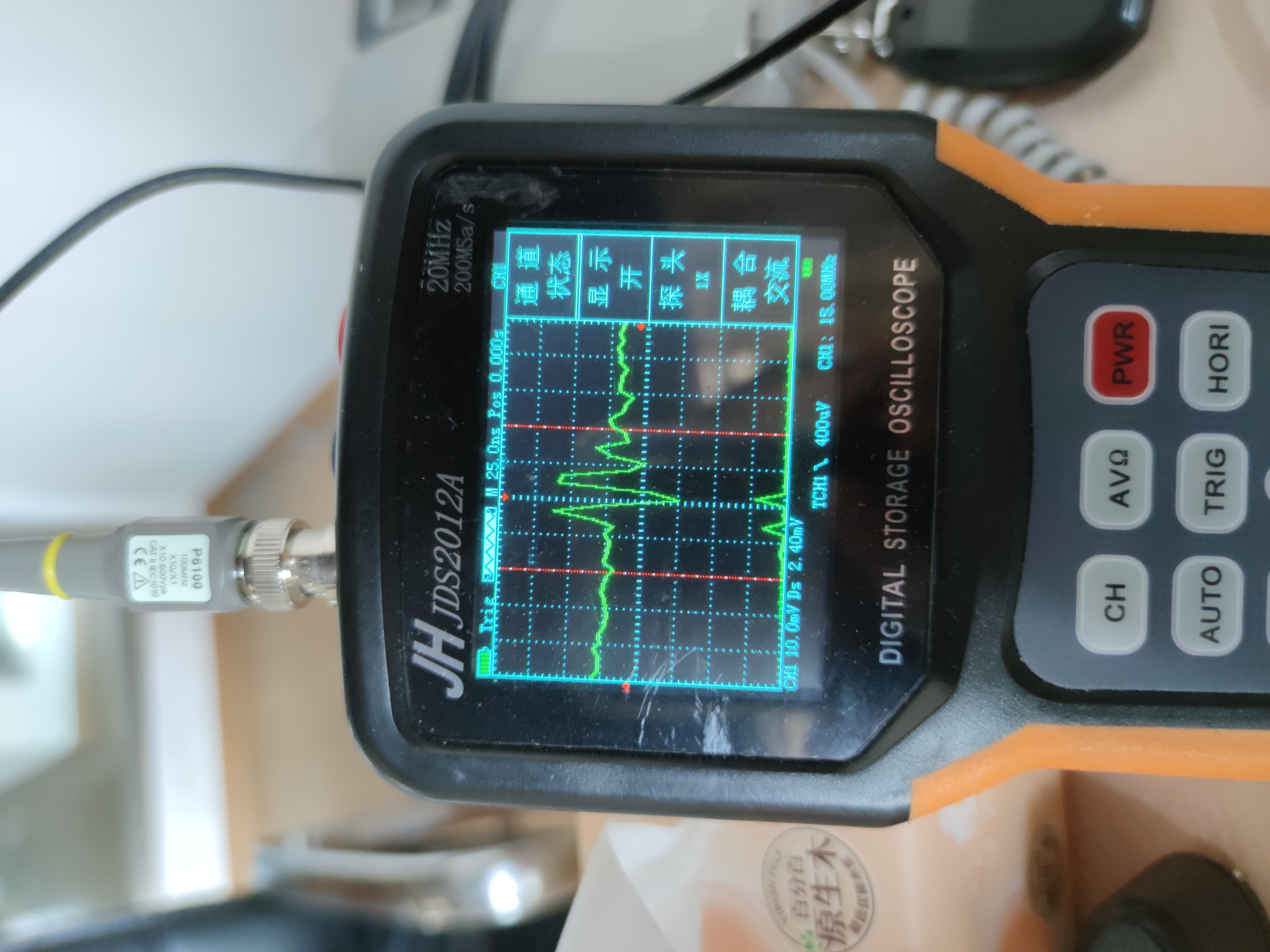

#6 Re: 全志 SOC » F1C100s的板子usb接上没反应,帮看下如何查找问题 » 2020-06-02 14:33:57
TV-VCC, HP-VCC 都测试了是3.2V,VRA1 是179mV, VRA2是0V
#7 Re: 全志 SOC » F1C100s的板子usb接上没反应,帮看下如何查找问题 » 2020-06-02 14:01:18
刚改了,一样的不识别,不过电压降低了,VCC-CORE是1.07v,usb dp和dm波形不一样了
#8 Re: 全志 SOC » F1C100s的板子usb接上没反应,帮看下如何查找问题 » 2020-06-02 13:49:21
ippen 说:
你们看看这个帖子 https://whycan.cn/t_1252.html
当中提到CPU电压1.2v的时候,不工作,我看一楼的原理图,CPU供电就是用两个150k电阻分压,和上面的帖子一样的。
我自己做的板子,是用130k和150K两个不同电阻,工作正常,你们试着替换一下
将R7改成130k吗?
#9 Re: 全志 SOC » F1C100s的板子usb接上没反应,帮看下如何查找问题 » 2020-06-01 19:39:02
有高手能找出原理图存在的问题,补足一下吗?
#11 Re: 全志 SOC » 开源自己画的一个F1C100S板子和原理图,摄像头和屏幕同时引出,所有io引出 » 2020-06-01 16:02:54
usb接上电脑没反应的问题,我重新开了一贴,微凉VeiLiang  大神能否帮看下

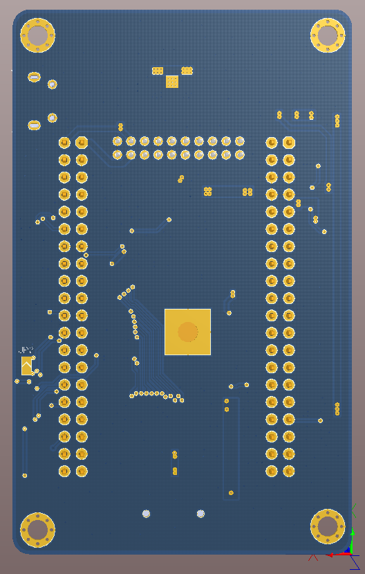

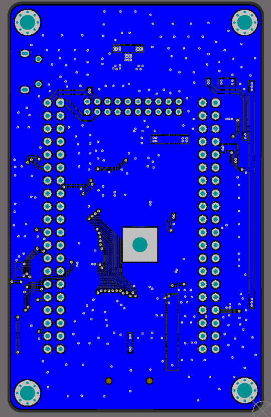

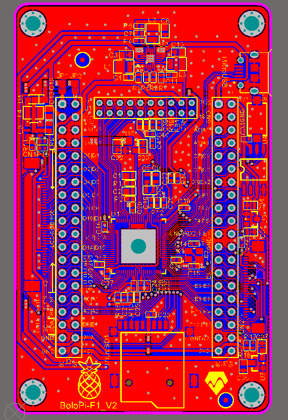

#12 全志 SOC » F1C100s的板子usb接上没反应,帮看下如何查找问题 » 2020-06-01 10:20:26
heiheizi
回复: 19
做的是F1C100s的板子,使用的大神画的板子  https://whycan.cn/t_2788.html,但是usb接上没反应,帮看下如何查找问题,确定F1C100s芯片都输好的,赢荔枝派的板子换过实验没问题,晶振24M正常,SVREF电压0.015v,VCC_DRAM电压正常2.4v,VCC-CORE是1.18v,AVCC是3.2v
原理图PineapplePi-F1.pdf

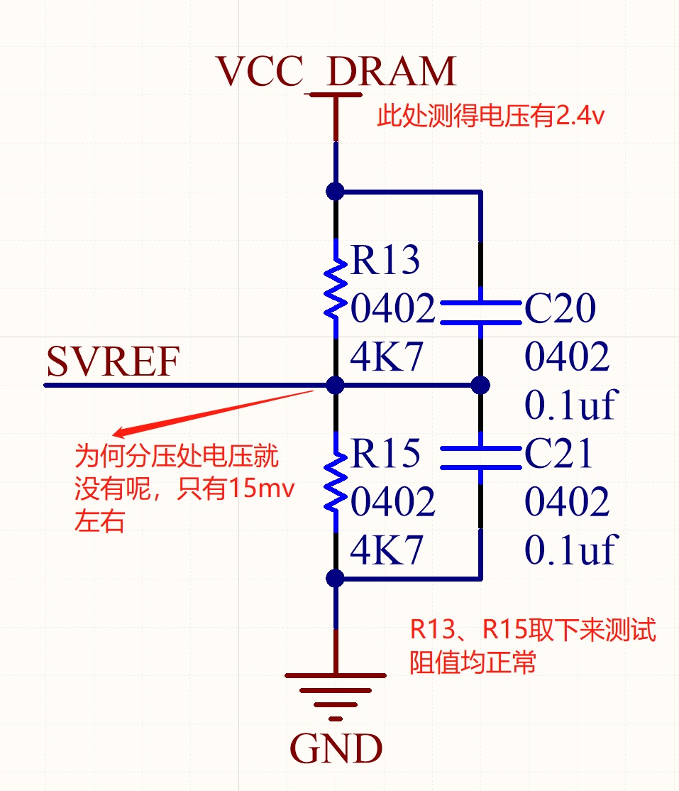

#15 Re: 全志 SOC » VCC_DRAM电压正常2.4v,SVREF分压电压为何不正常? » 2020-05-30 20:45:14
xxdebug 说:
不用量了,程序跑起来这里电压才正确,刚做板时也是以为这里出错了浪费很多时间
大神你做成功了吗?
#16 全志 SOC » VCC_DRAM电压正常2.4v,SVREF分压电压为何不正常? » 2020-05-30 19:21:45
heiheizi
回复: 14
VCC_DRAM电压正常2.4v,SVREF分压电压为何不正常?做的是F1C100s的板子,使用的大神画的板子  https://whycan.cn/viewtopic.php?id=2788
请看如下示意图

#24 Re: 全志 SOC » 开源自己画的一个F1C100S板子和原理图,摄像头和屏幕同时引出,所有io引出 » 2020-05-21 18:13:19
微凉VeiLiang  大神,你画的板子我焊好了,测试三路供电都正常,测试f1c100s的供电条件都达到了f1c100s工作条件.jpg,可是为何插入电脑,usb不识别,我对比了下荔枝派nano的usb接法,和你的有点不一样,usb id你是悬空未接,nano却是接了一个47k的上拉电阻,应该怎么让电脑识别呢?

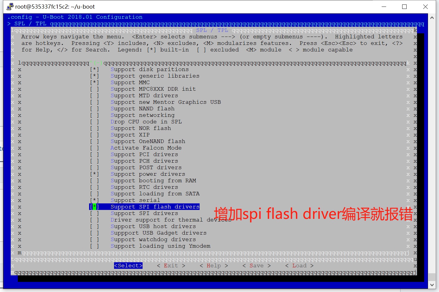

#25 Re: 全志 SOC » 荔枝派Nano F1C100s u-boot都正常,挂在根文件时出错了 » 2020-05-18 21:25:31
好几个地方要注意,我改天写个详细操作步骤!
#26 Re: 全志 SOC » 荔枝派Nano F1C100s u-boot都正常,挂在根文件时出错了 » 2020-05-18 20:57:42
已经做成功了,谢谢大神们的帮助
报错信息:
include/configs/suniv.h:19:0: warning: "CONFIG_BOOTCOMMAND" redefined
 #define CONFIG_BOOTCOMMAND "setenv bootargs console=tty0 console=ttyS0,115200 panic=5 rootwait root=/dev/mmcblk0p2 rw "\
In file included from ././include/linux/kconfig.h:4:0,
                 from <command-line>:0:
include/generated/autoconf.h:144:0: note: this is the location of the previous definition
 #define CONFIG_BOOTCOMMAND "run distro_bootcmd"
  LD      spl/drivers/mmc/built-in.o
scripts/Makefile.spl:349: recipe for target 'spl/drivers' failed
make[1]: *** [spl/drivers] Error 2
make[1]: *** Waiting for unfinished jobs....
In file included from include/config.h:5:0,
                 from include/common.h:21,
                 from lib/rand.c:11:
  CC      spl/lib/panic.o
                 from lib/panic.c:12:
  CC      spl/lib/strto.o
                 from lib/strto.c:12:
  LD      spl/lib/built-in.o
Makefile:1400: recipe for target 'spl/u-boot-spl' failed
make: *** [spl/u-boot-spl] Error 2
#32 Re: 全志 SOC » 荔枝派Nano F1C100s u-boot都正常,挂在根文件时出错了 » 2020-05-17 22:55:27

#34 全志 SOC » 荔枝派Nano F1C100s u-boot都正常,挂在根文件时出错了 » 2020-05-17 16:46:38
heiheizi
回复: 20
板子买的是荔枝派Nano ,spi-flash的,烧写的16M的,因为flash芯片不是默认支持的,芯片型号xt25f128b,改动了下
参考
https://whycan.cn/t_3138.html
uboot修改:
1.
/u-boot/include/configs/suniv.h
#define CONFIG_BOOTCOMMAND "sf probe 0 50000000; " \
"sf read 0x80C00000 0x100000 0x4000; " \
"sf read 0x80008000 0x110000 0x400000; " \
"bootz 0x80008000 - 0x80C00000"
2.
因为使用的flash为xt25f128b
所以修改
/u-boot/drivers/mtd/spi/spi_flash_ids.c
{"w25q128fw", INFO(0xef6018, 0x0, 64 * 1024, 256, RD_FULL | WR_QPP | SECT_4K) },
{"xt25f128b", INFO(0x0b4018, 0x0, 64 * 1024, 256, RD_FULL | WR_QPP | SECT_4K) },
3.
/linux/arch/arm/boot/dts/suniv-f1c100s-licheepi-nano.dts
修改flash名称
compatible = "winbond,xt25f128b", "jedec,spi-nor";
linux修改
1.
/linux/drivers/mtd/devies/m25p80.c
搜jedec 在最后增加xt25定义
{"w25q80bl"}, {"w25q128"}, {"w25q256"}, {"xt25f128b"}
2.
/linux/drivers/mtd/spi-nor
flash_info spi_nor_ids[]中
{ "w25q128", INFO(0xef4018, 0, 64 * 1024, 256, SECT_4K) },
{ "w25q128", INFO(0xef4018, 0, 64 * 1024, 256, 0) },
{ "xt25f128b", INFO(0x0b4018, 0, 64 * 1024, 256, 0) },
编译都很顺利,生成16M的Nano_flash_800480.bin 文件,启动的时候停在Waiting for root device /dev/mmcblk0p2...   ,盼高手指点下怎么回事?串口信息如下:
