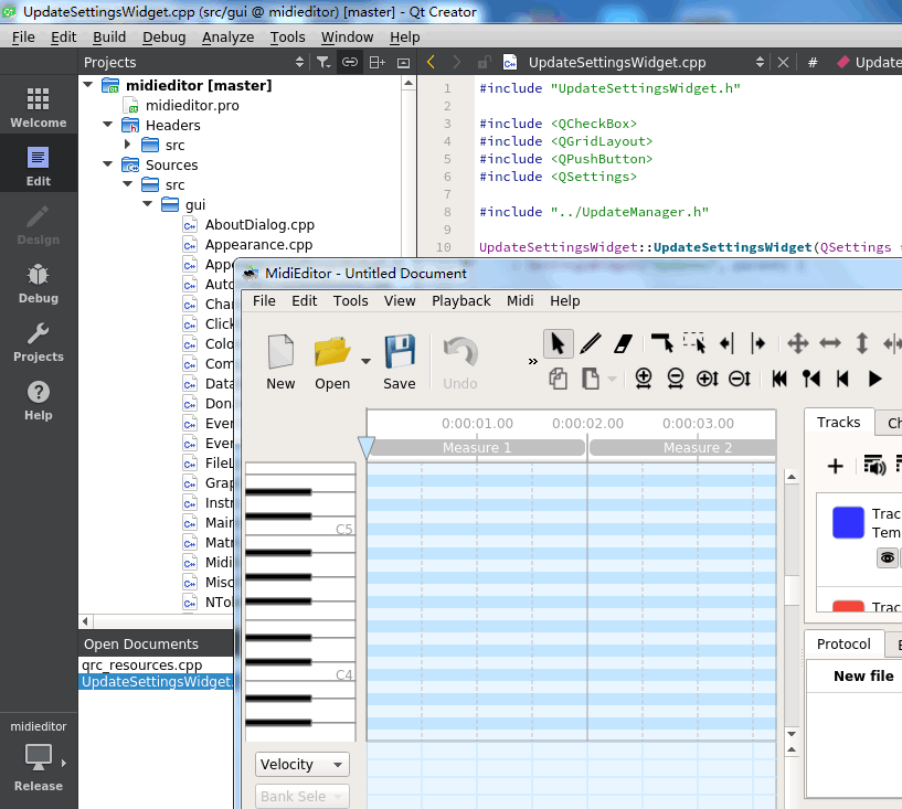

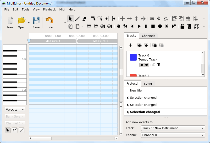

#21 Qt/MSVC/MINGW/C++/MFC/GTK+/Delphi/BCB » Qt优秀项目 midi 音乐编辑器: midieditor » 2020-01-13 10:55:50
天马行空
回复: 4
源码地址: https://github.com/markusschwenk/midieditor
官方网站: https://www.midieditor.org/
安装包下载地址: https://www.midieditor.org/index.php?category=download
介绍
MidiEditor是一个免费软件,提供用于编辑,记录和播放Midi数据的界面。
编辑器可以打开现有的Midi文件并修改其内容。可以创建新文件,并且用户可以通过记录来自所连接的Midi设备
(例如,数字钢琴或键盘)的Midi数据或手动创建新的音符和其他Midi事件来输入自己的作品。
以后可以使用MidiEditor轻松量化和编辑记录的数据。
#26 Re: 华芯微特 » SWM320成功移植micropython » 2020-01-11 13:40:33
