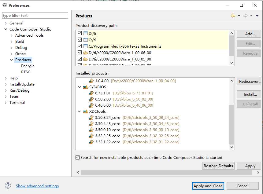

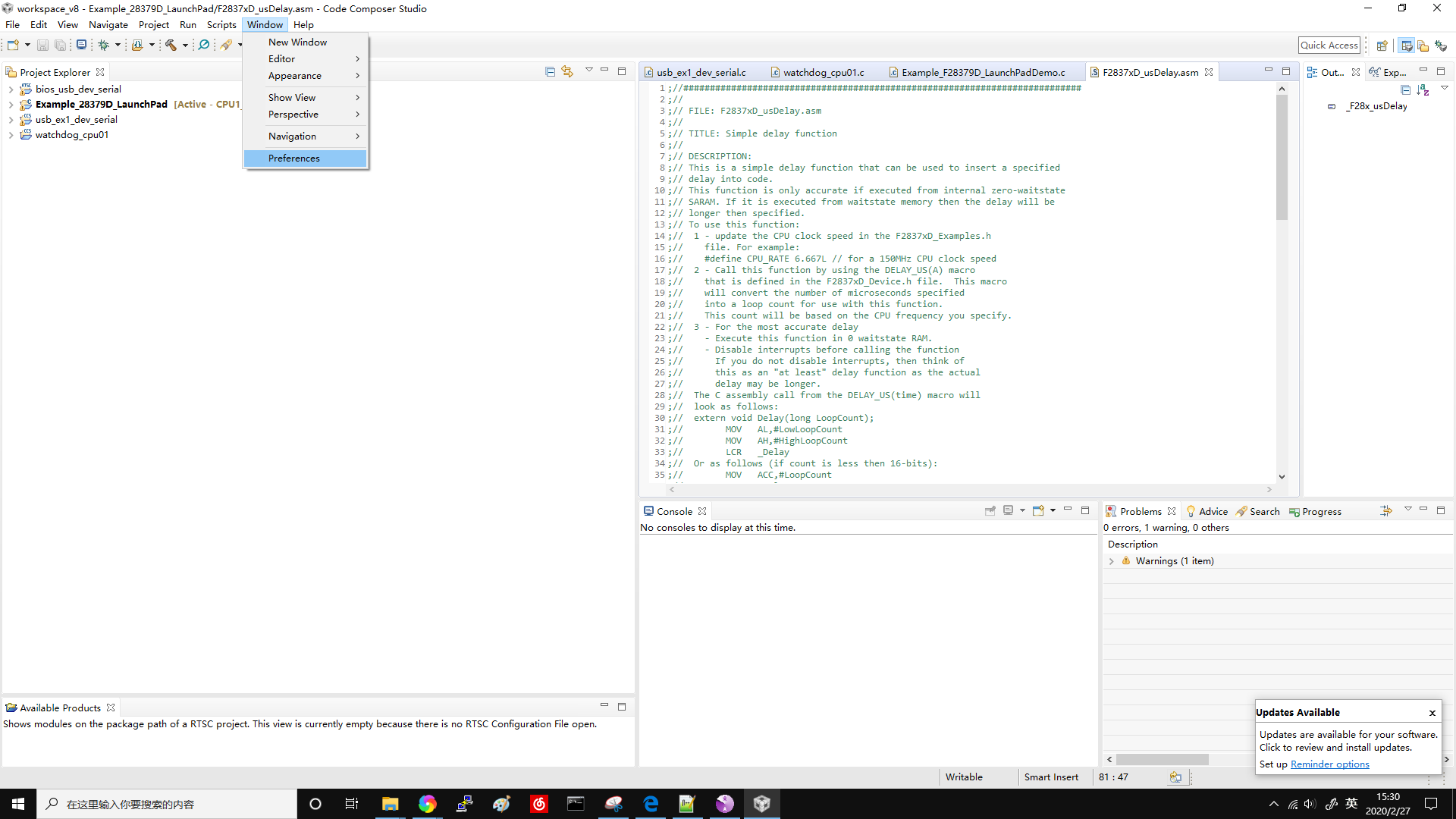

将两个软件下载安装到TI根目录。打开CCS会提示是否导入,选择导入。
也可通过下图流程单独导入

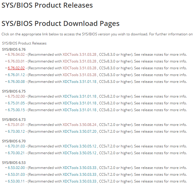

下载页面提供SYS/BIOS和XDCtools的下载链接,注意他们俩和CCS的版本适配。

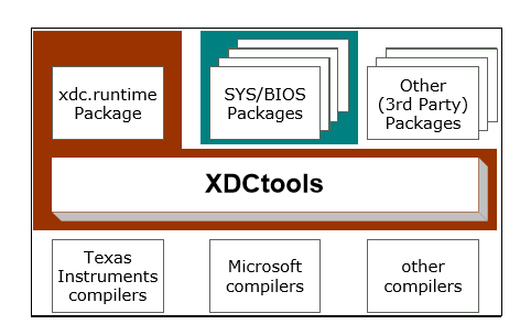

#19 Re: DSP » TI C2000系列SYS/BIOS基础环境配置 » 2020-02-27 14:41:14
TI官方的软件XDCtools提供了包括SYS/BIOS在内的TI-RTOS及其组件所需的底层核心工具。必须安装XDCtools和SYS/BIOS才能够使用SYS/BIOS。
