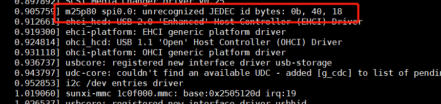

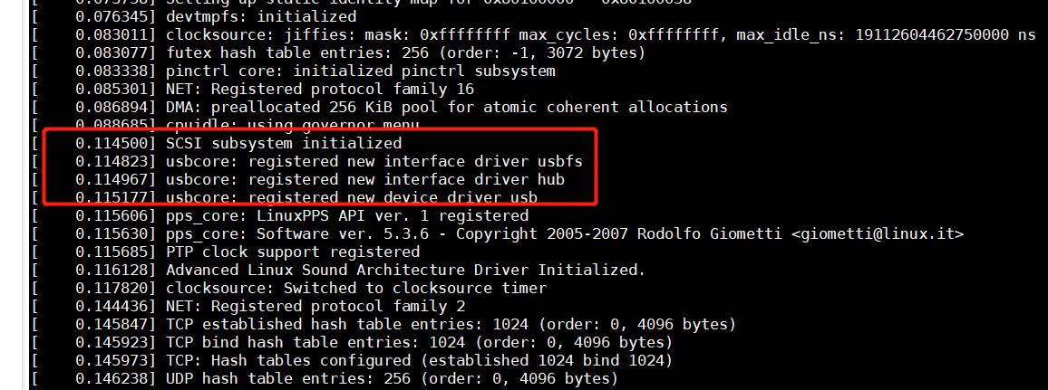

#15 全志 SOC » 卡在Waiting for root device /dev/mtdblock3... 的一种解决方案 » 2020-07-07 19:23:27
h8416
回复: 0
看到论坛里面有好多人问, 我也查了好多资料, 最终根据https://whycan.cn/t_3138.html 解决, 单独拿出来, 方便大家搜索
如图所示,这里应该有个m25p80开头的,但是这里没有,在卡住的上边有一行
[    1.294661] ALSA device list:
[    1.297627]   #0: Loopback 1
因此开启
次进入配置界面:make ARCH=arm menuconfig
    Device Drivers  --->Block devices  --->
        [v]Loopback device support,勾选,
这里m25p80, 未识别的ID, 这里我买的licheepi SPI FLASH是 xt25f128b 的, 因此在 drivers/mtd/spi-nor/spi-nor.c里面添加
        { "xt25f128b", INFO(0x0b4018, 0, 64 * 1024, 256, 0) },
后来提示
[    0.905624] m25p80 spi0.0: found xt25f128b, expected w25q128
[    0.911440] m25p80 spi0.0: xt25f128b (16384 Kbytes)
然后,添加dts:

最后:
[    0.918276] Creating 4 MTD partitions on "spi0.0":
[    0.923197] 0x000000000000-0x000000100000 : "u-boot"
[    0.930860] 0x000000100000-0x000000110000 : "dtb"
[    0.938055] 0x000000110000-0x000000510000 : "kernel"
[    0.945687] 0x000000510000-0x000001000000 : "rootfs"
成功!
