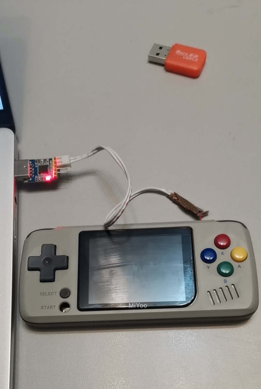

#24 Re: 全志 SOC » MiYoo » 2020-03-09 21:40:07
是的,这个应该是那种MCU屏,320x240;不是RGB屏,所以还得要配置一番。看来只能去linux里翻代码了
#26 全志 SOC » MiYoo » 2020-03-08 23:47:05
midnight
回复: 6
这个游戏机,显示部分芯片是什么?有知道的吗
主芯片是F1C100s或F1C500s
