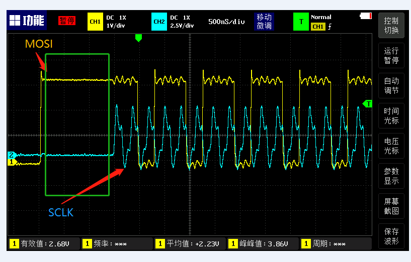

#4 Re: 全志 SOC » F1C200S SPI 发送MOSI第一位数据长度问题请教 » 2022-08-24 16:18:46
iamseer 说:
MOSI在第一个上升沿前要准备好,这有什么问题?
准备也不用几个时钟周期吧,这边准备用来驱动WS2812 LED灯,有脉冲时长要求,现在改来再前面加发一个0x00解决。
#5 全志 SOC » F1C200S SPI 发送MOSI第一位数据长度问题请教 » 2022-08-20 16:17:49
tam2907
回复: 2
如图,clk时钟信号还没开始,MOSI已开始切换输出,有办法让MOSI与时钟同步么
.png
