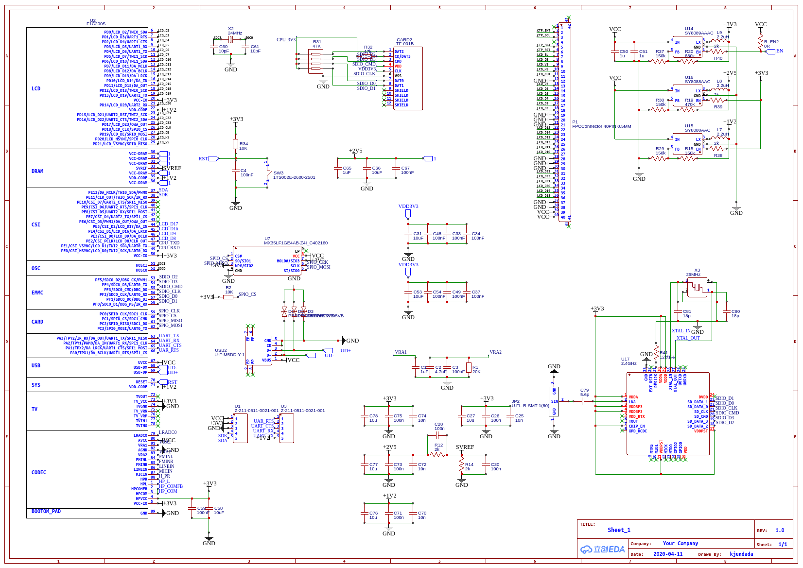

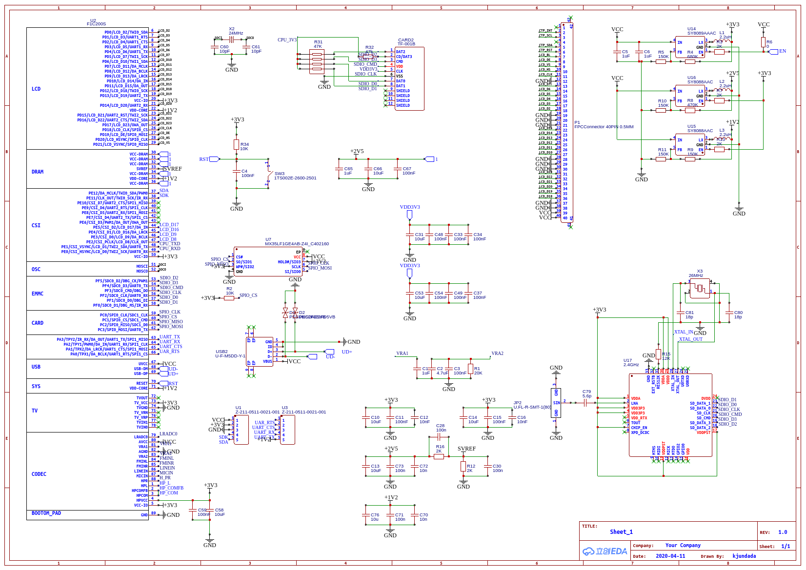

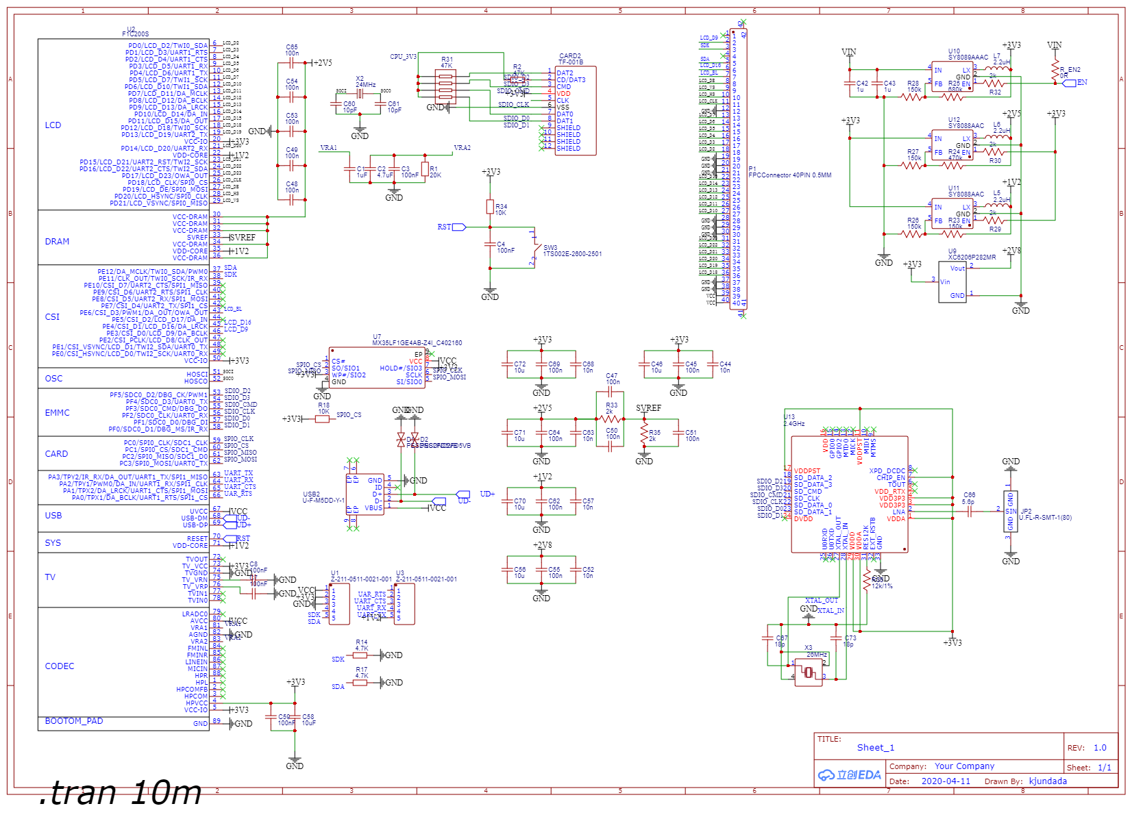

#13 Re: 全志 SOC » 求大佬帮我看一下自制F1C200S小板子 » 2020-07-22 18:21:21
2020/7/22 更新日志
我终于修完啦,把整体电源换了,改变有点大,添加了WiFi模块
kmpc_2020-07-22_18-16-17.zip
#14 Re: 全志 SOC » 求大佬帮我看一下自制F1C200S小板子 » 2020-07-20 16:19:20
libc0607 wrote:
C67那里把GND和2V5连一起了。。
是哪一颗电容呀,应该怎么修改

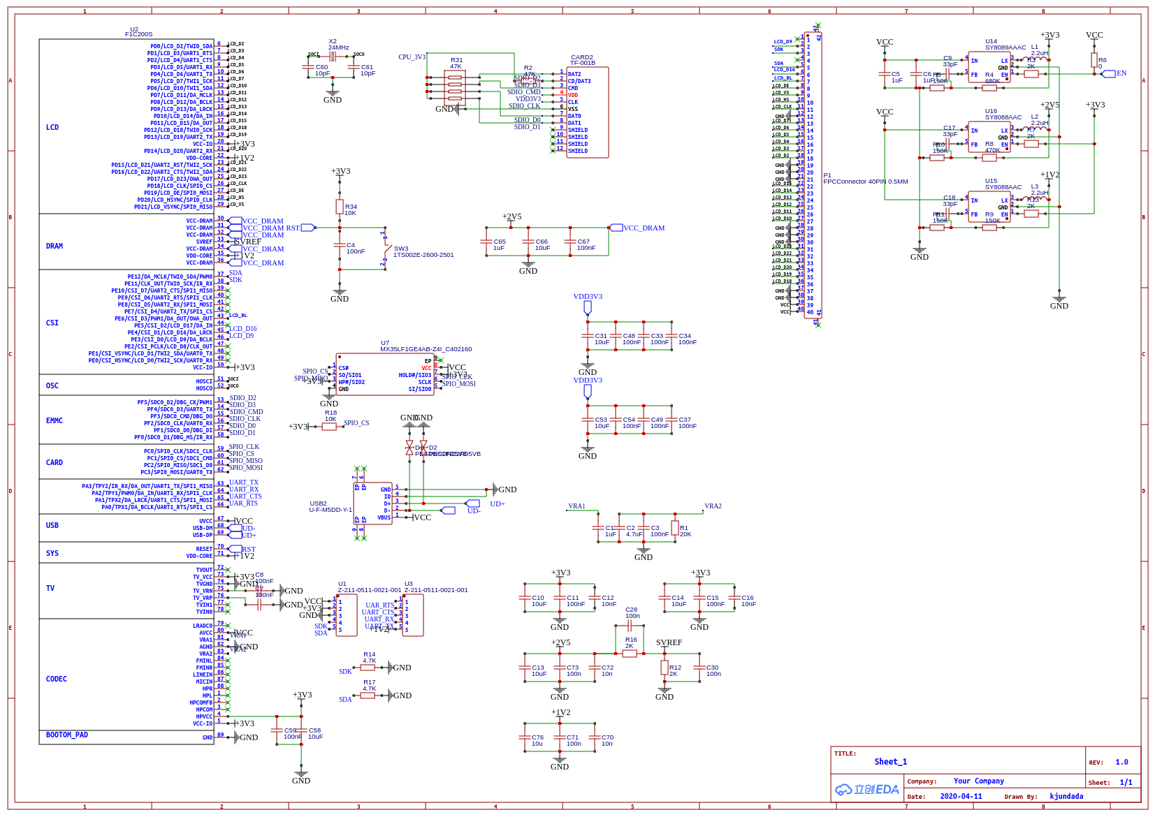

#29 Re: 全志 SOC » 求大佬帮我看一下自制F1C200S小板子 » 2020-04-21 06:53:44
wwng wrote:
我去LCEDA看了下 的确没反 不过这种用法很容易引起别人的误解。
错了,是项目里的F1C200S New原理图
#30 Re: 全志 SOC » 求大佬帮我看一下自制F1C200S小板子 » 2020-04-20 18:43:56
wwng wrote:
我又随便看了一眼 发现一个更可怕的问题 TF卡那边似乎全部接错了
EDIT:又看了一眼 发现SPI闪存那边也是接错了 CS是悬空的
EDIT again : 我不知道LCEDA的网络标号是作用在哪个点上的 但是你这样画 在Altium和orcad里面是作用不到引脚上的 。
https://oshwhub.com/kjundada/micro-computer

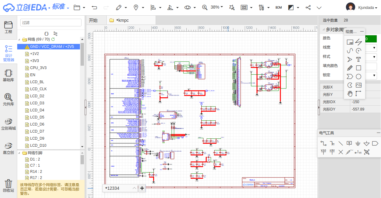

#32 Re: 全志 SOC » 求大佬帮我看一下自制F1C200S小板子 » 2020-04-20 13:11:31

wwng wrote:
建议使用LDO。
太大了,有什么替换品么
#36 Re: 全志 SOC » 分享全志系列资料,持续更新 » 2020-04-20 12:52:02
分享个人自用网页代理,可上谷歌,请少用,应为不是付费套餐,谢谢 smile
#38 Re: 全志 SOC » 求大佬帮我看一下自制F1C200S小板子 » 2020-04-20 12:42:34
wwng wrote:
DC-DC那边33pF电容接法不对。
应该怎么改?

#44 Re: 全志 SOC » 求大佬帮我看一下自制F1C200S小板子 » 2020-04-18 22:50:32
求大佬帮我画一下PCB,由于本人是学生党,没多少时间来画,使用跪求大佬
pcb.zip
#47 Re: 全志 SOC » 求大佬帮我看一下自制F1C200S小板子 » 2020-04-17 08:40:19
liuchangyin wrote:
立创EDA画板咋样?
挺好的呀
#49 Re: 全志 SOC » 求大佬帮我看一下自制F1C200S小板子 » 2020-04-15 07:13:08
Quotation wrote:
USB的GND上就不用加ESD二极管了吧。
修复了,还有什么错误么
#53 Re: 全志 SOC » 求大佬帮我看一下自制F1C200S小板子 » 2020-04-13 09:35:56
Blueskull wrote:
VCOMFB接VCOM,VRP和VRN各自接0.1uf电容到地,CPU USB口没有画,SPI ROM CS脚应该电阻拉高。
这个到底怎么改呢,问句题外话,f1c200s是否可以用buildroot
#54 Re: 全志 SOC » 求大佬帮我看一下自制F1C200S小板子 » 2020-04-12 20:51:06
您好,我应该怎么改呢?
Schematic_micro-computer_2020-04-12_17-23-34.pdf
