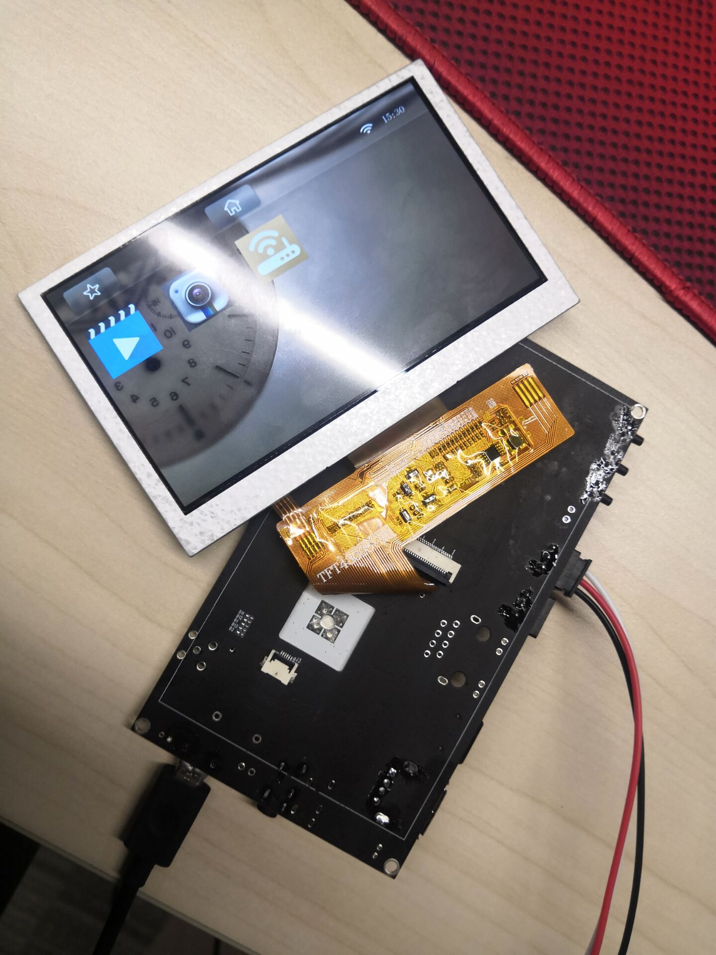

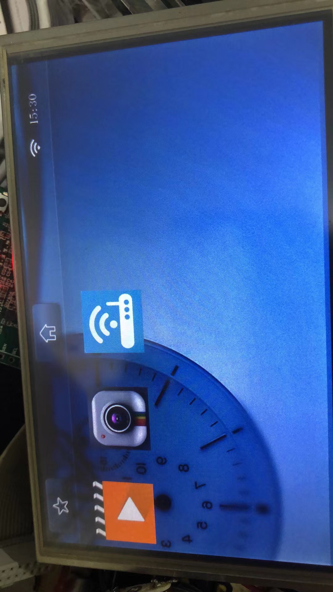

#1 Re: 全志 SOC » F1C100s tina3 程序, 请教屏闪是怎么回事? » 2022-05-23 22:26:49
ffplay 说:
https://whycan.cn/files/members/1935/QQ图片20191105195154.jpg
参数没问题的,启动log都显示出来了
我现在只在怀疑framebuffer的大小了
暂时还不知道在哪改,明天弄些图片刷刷再测试下
默认颜色R和B反了,我修改了: sys_config.fex中   lcd_rb_swap         = 0(默认为 1);可以使RED和BLUE颜色交换
效果是:
