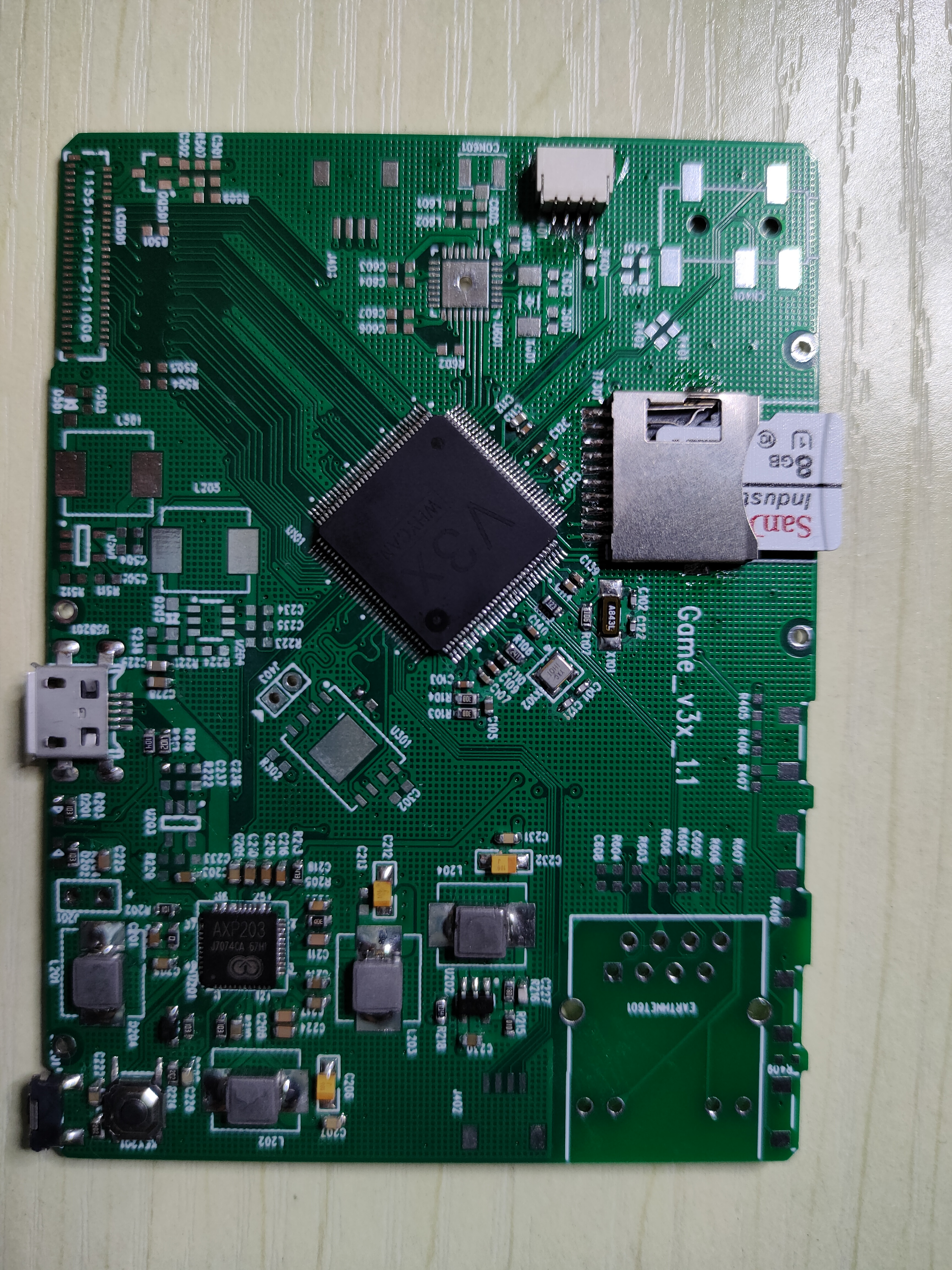

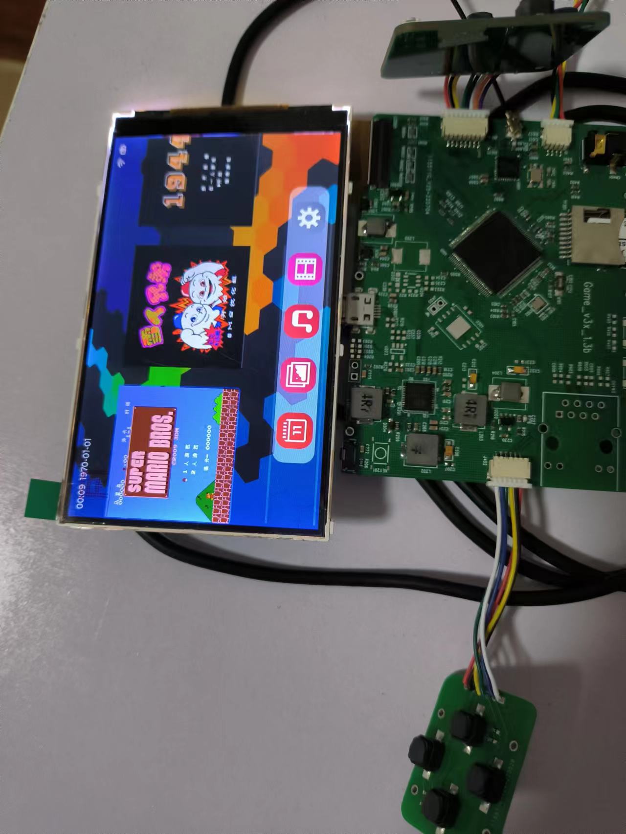

#3 全志 SOC » 【开源】用v3x山寨了个掌机 » 2023-02-14 23:12:28
qianniao29
回复: 5
调试过程:https://whycan.com/t_7269.html
视屏展示 https://www.bilibili.com/video/BV1Bo4y1v7vf/?share_source=copy_web&vd_source=913316168904023e09eef6a4cdbb2f5c
设计文件,包含gerber,外壳,源码:https://github.com/qianniao29/game_v3x.git
软件还不完善,很多功能都没有做完,游戏可以玩,系统配置和升级等功能还没有实现,后面再慢慢填坑吧。。。
驱动上的问题,Linux系统关机有问题,lcd的背光调控无效
#4 Re: 全志 SOC » 用v3x做了个小板,分享一下 » 2023-02-03 21:16:45
ftd 说:
请问一下参考了什么资料呢
主要参考了论坛上v3s的相关资料,编译uboot,kernel,驱动之类的。
#5 Re: 全志 SOC » 用v3x做了个小板,分享一下 » 2023-02-03 21:12:49

好久没来更新了,板子基本功能调试的差不多了,已初具雏形。屏幕调试花了挺长时间,调试记录见:https://whycan.com/t_8686.html
其他按键,esp8089,alsa音频参考论坛里的帖子调了调驱动。

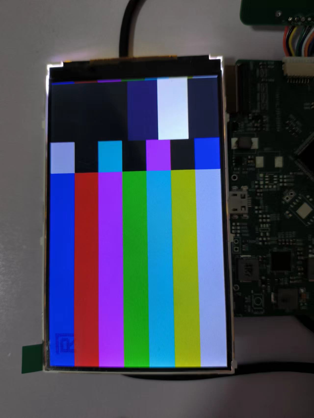

zhang235hai 说:
RGB调试呢?期待楼主分享
RGB接口主要是上面贴的驱动文件中的时序调整,前肩和后肩的时间参考了屏幕卖家提供的示例程序,设置的比示例大一些然后慢慢减小,找到合适的值。参照datasheet中的时序配置前肩和后肩,无法正常点亮,所以这个得慢慢调整。硬件布线也需要注意减小干扰,不然也会出问题。
还有在probe的时候配置drm模式为rgb,drm_panel_init(&nt->panel, dev, &nt35510_drm_funcs, DRM_MODE_CONNECTOR_DPI);
TCON和mixer在v3s.dtsi中已经有了,使能即可。
.mode = {
		/* The internal pixel clock of the NT35510 is 20 MHz */
		.clock = 25000,
		.hdisplay = 480,
		.hsync_start = 480 + 2, /* HFP = 2 */
		.hsync_end = 480 + 2 + 1, /* HSync = 0 */
		.htotal = 480 + 2 + 1 + 5, /* HBP = 5 */
		.vdisplay = 800,
		.vsync_start = 800 + 24, /* VFP = 2 */
		.vsync_end = 800 + 24 + 1, /* VSync = 0 */
		.vtotal = 800 + 24 + 1 + 5, /* VBP = 5 */
		.flags = 0,
#10 全志 SOC » [v3x][kernel5.13.9]NT35510 LCD液晶屏(RGB+SPI接口)DRM驱动调试 » 2022-08-24 21:48:07
qianniao29
回复: 9

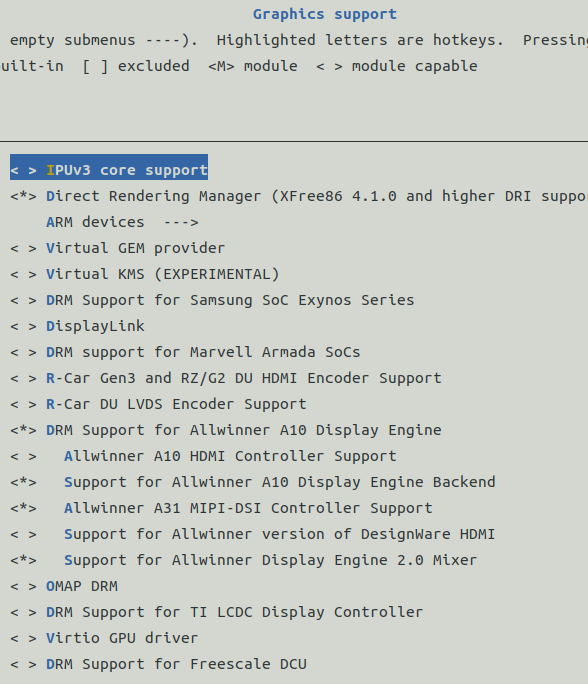

之前做了个v3x小板,lcd调了挺长时间,分享下调试过程。
开启DRM,选择pannel中屏幕型号NT35510:

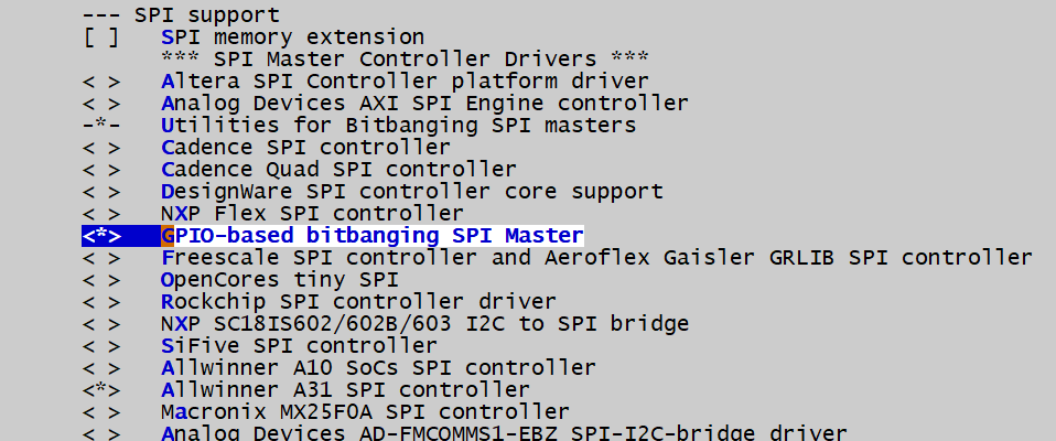

使用GPIO模拟spi,Linux有现成的驱动,开启即可。
在kernel 的menuconfig中选择driver/spi support/GPIO-based bitbanging SPI Master开启io模拟spi:
dts文件添加对应的节点:

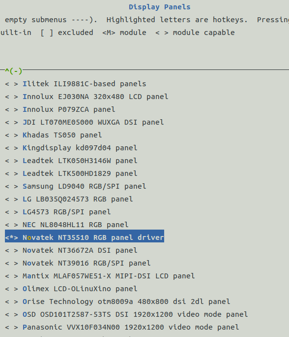

drivers/gpu/drm/panel/panel-novatek-nt35510.c

	dpfrctr[0] = 0;
	dpfrctr[1] = 0;
	dpfrctr[2] = 0x01;
	dpfrctr[3] = 0x90;
	ret = nt35510_send(nt, 0x2a, 4, dpfrctr);
	ret = nt35510_send(nt, 0x2b, 4, dpfrctr);
	ret = nt35510_send(nt, 0x2c, 0, NULL);
	dopctr[0] = 0;
	ret = nt35510_send(nt, 0x4a, 1, dpfrctr);
static int nt35510_set_brightness(struct backlight_device *bl)
	struct nt35510 *nt = bl_get_data(bl);
	u8 brightness = bl->props.brightness;
	int ret;
	dev_dbg(nt->dev, "set brightness %d\n", brightness);
	ret = nt35510_send(nt, MCS_CMD_WRITE_BRIGHTNESS,
				1, &brightness);
	if (ret < 0)
		return ret;
static const struct backlight_ops nt35510_bl_ops = {
	.update_status = nt35510_set_brightness,
 * This power-on sequence
static int nt35510_power_on(struct nt35510 *nt)
	int ret;
	ret = regulator_bulk_enable(ARRAY_SIZE(nt->supplies), nt->supplies);
	if (ret < 0) {
		dev_err(nt->dev, "unable to enable regulators\n");
		return ret;
	/* Toggle RESET in accordance with datasheet page 370 */
	if (nt->reset_gpio) {
		gpiod_set_value(nt->reset_gpio, 1);
		/* Active min 10 us according to datasheet, let's say 20 */
		usleep_range(120000, 140000);
		gpiod_set_value(nt->reset_gpio, 0);
		 * 5 ms during sleep mode, 120 ms during sleep out mode
		 * according to datasheet, let's use 120-140 ms.
	ret = nt35510_send(nt,  MCS_CMD_MTP_READ_PARAM,
				ARRAY_SIZE(nt35510_mauc_mtp_read_param),
				nt35510_mauc_mtp_read_param);
	if (ret)
		return ret;
	ret = nt35510_send(nt,  MCS_CMD_MTP_READ_SETTING,
				ARRAY_SIZE(nt35510_mauc_mtp_read_setting),
				nt35510_mauc_mtp_read_setting);
	if (ret)
		return ret;
	nt35510_read_id(nt);
	/* Set up stuff in  manufacturer control, page 1 */
	ret = nt35510_send(nt,  MCS_CMD_MAUCCTR,
				ARRAY_SIZE(nt35510_mauc_select_page_1),
				nt35510_mauc_select_page_1);
	if (ret)
		return ret;
	ret = nt35510_setup_power(nt);
	if (ret)
		return ret;
	ret = nt35510_send(nt,  NT35510_P1_SET_GAMMA_RED_POS,
				NT35510_P1_GAMMA_LEN,
				nt->conf->gamma_corr_pos_r);
	if (ret)
		return ret;
	ret = nt35510_send(nt,  NT35510_P1_SET_GAMMA_GREEN_POS,
				nt->conf->gamma_corr_pos_g);
	if (ret)
		return ret;
	ret = nt35510_send(nt,  NT35510_P1_SET_GAMMA_BLUE_POS,
				nt->conf->gamma_corr_pos_b);
	if (ret)
		return ret;
	ret = nt35510_send(nt,  NT35510_P1_SET_GAMMA_RED_NEG,
				nt->conf->gamma_corr_neg_r);
	if (ret)
		return ret;
	ret = nt35510_send(nt,  NT35510_P1_SET_GAMMA_GREEN_NEG,
				nt->conf->gamma_corr_neg_g);
	if (ret)
		return ret;
	ret = nt35510_send(nt,  NT35510_P1_SET_GAMMA_BLUE_NEG,
				nt->conf->gamma_corr_neg_b);
	if (ret)
		return ret;
	/* Set up stuff in  manufacturer control, page 0 */
				ARRAY_SIZE(nt35510_mauc_select_page_0),
				nt35510_mauc_select_page_0);
	if (ret)
		return ret;
	ret = nt35510_setup_display(nt);
	if (ret)
		return ret;
static int nt35510_power_off(struct nt35510 *nt)
	int ret;
	ret = regulator_bulk_disable(ARRAY_SIZE(nt->supplies), nt->supplies);
	if (ret)
		return ret;
	if (nt->reset_gpio)
static int nt35510_unprepare(struct drm_panel *panel)
	struct nt35510 *nt = panel_to_nt35510(panel);
	int ret;
	ret = nt35510_power_off(nt);
	if (ret)
		return ret;
static int nt35510_prepare(struct drm_panel *panel)
	int ret;
	ret = nt35510_power_on(nt);
	if (ret)
		return ret;
static int nt35510_get_modes(struct drm_panel *panel,
			     struct drm_connector *connector)
	struct drm_display_mode *mode;
	struct drm_display_info *info;
	info = &connector->display_info;
	info->width_mm = nt->conf->width_mm;
	info->height_mm = nt->conf->height_mm;
	info->bus_flags |= DRM_BUS_FLAG_PIXDATA_DRIVE_NEGEDGE;
	info->bus_flags |= DRM_BUS_FLAG_DE_HIGH;
	mode = drm_mode_duplicate(connector->dev, &nt->conf->mode);
	if (!mode) {
		dev_err(panel->dev, "bad mode or failed to add mode\n");
		return -EINVAL;
	drm_mode_set_name(mode);
	mode->type = DRM_MODE_TYPE_DRIVER | DRM_MODE_TYPE_PREFERRED;
	mode->flags |= DRM_MODE_FLAG_NHSYNC;
	mode->flags |= DRM_MODE_FLAG_NVSYNC;
	mode->width_mm = nt->conf->width_mm;
	mode->height_mm = nt->conf->height_mm;
	drm_mode_probed_add(connector, mode);
	return 1; /* Number of modes */
static const struct drm_panel_funcs nt35510_drm_funcs = {
	.unprepare = nt35510_unprepare,
	.prepare = nt35510_prepare,
	.get_modes = nt35510_get_modes,
static int nt35510_probe(struct spi_device *spi)
	struct device *dev = &spi->dev;
	struct nt35510 *nt;
	int ret;
	u32 val = 0;
	nt = devm_kzalloc(dev, sizeof(struct nt35510), GFP_KERNEL);
	if (!nt)
		return -ENOMEM;
	spi_set_drvdata(spi, nt);
	nt->dev = dev;
	 * Every new incarnation of this display must have a unique
	 * data entry for the system in this driver.
	nt->conf = of_device_get_match_data(dev);
	if (!nt->conf) {
		dev_err(dev, "missing device configuration\n");
		return -ENODEV;
	nt->supplies[0].supply = "vcc"; /* 2.7-3.6 V */
	nt->supplies[1].supply = "iovcc"; /* 1.65-3.6V */
	ret = devm_regulator_bulk_get(dev, ARRAY_SIZE(nt->supplies),
				      nt->supplies);
	if (ret < 0)
		return ret;
	ret = regulator_set_voltage(nt->supplies[0].consumer,
				    2700000, 3600000);
	if (ret)
		return ret;
	ret = regulator_set_voltage(nt->supplies[1].consumer,
				    1650000, 3600000);
	if (ret)
		return ret;
	nt->reset_gpio = devm_gpiod_get_optional(dev, "reset", GPIOD_OUT_HIGH);
	if (IS_ERR(nt->reset_gpio)) {
		dev_err(dev, "error getting RESET GPIO\n");
		return PTR_ERR(nt->reset_gpio);
	spi->bits_per_word = 8;
	ret = spi_setup(spi);
	if (ret < 0) {
		dev_err(dev, "spi setup failed.\n");
		return ret;
	 * First, try to locate an external backlight (such as on GPIO)
	 * if this fails, assume we will want to use the internal backlight
	 * control.
	ret = drm_panel_of_backlight(&nt->panel);
	if (ret) {
		dev_err(dev, "error getting external backlight %d\n", ret);
		return ret;
	if (!nt->panel.backlight) {
		struct backlight_device *bl;
		bl = devm_backlight_device_register(dev, "nt35510", dev, nt,
						    &nt35510_bl_ops, NULL);
		if (IS_ERR(bl)) {
			dev_err(dev, "failed to register backlight device\n");
			return PTR_ERR(bl);
		bl->props.max_brightness = 255;
		bl->props.brightness = 255;
		bl->props.power = FB_BLANK_POWERDOWN;
		nt->panel.backlight = bl;
	if(!of_property_read_u32(dev->of_node, "pixel_swap_rb", &val))
		nt->swap_rb = val;
	drm_panel_add(&nt->panel);
static int nt35510_remove(struct spi_device *spi)
	struct nt35510 *nt = spi_get_drvdata(spi);
	int ret;
	/* Power off */
	drm_panel_remove(&nt->panel);
	return ret;
 * These gamma correction values are 10bit tuples, so only bits 0 and 1 is
 * ever used in the first byte. They form a positive and negative gamma
 * correction curve for each color, values must be strictly higher for each
 * step on the curve. As can be seen these default curves goes from 0x0001
 * to 0x03FE.
#define NT35510_GAMMA_POS_DEFAULT 0x00, 0x01, 0x00, 0x43, 0x00, \
		0x6B, 0x00, 0x87, 0x00, 0xA3, 0x00, 0xCE, 0x00, 0xF1, 0x01, \
		0x27, 0x01, 0x53, 0x01, 0x98, 0x01, 0xCE, 0x02, 0x22, 0x02, \
		0x83, 0x02, 0x78, 0x02, 0x9E, 0x02, 0xDD, 0x03, 0x00, 0x03, \
		0x2E, 0x03, 0x54, 0x03, 0x7F, 0x03, 0x95, 0x03, 0xB3, 0x03, \
		0xC2, 0x03, 0xE1, 0x03, 0xF1, 0x03, 0xFE
#define NT35510_GAMMA_NEG_DEFAULT 0x00, 0x01, 0x00, 0x43, 0x00, \
		0x43, 0x02, 0x50, 0x02, 0x9E, 0x02, 0xDD, 0x03, 0x00, 0x03, \
 * The Hydis HVA40WV1 panel
static const struct nt35510_config nt35510_easyquick_lm040 = {
	.width_mm = 52,
	.height_mm = 86,
	 * As the Hydis panel is used in command mode, the porches etc
	 * are settings programmed internally into the NT35510 controller
	 * and generated toward the physical display. As the panel is not
	 * used in video mode, these are not really exposed to the DSI
	 * host.
	 * Display frame rate control:
	 * Frame rate = (20 MHz / 1) / (389 * (7 + 50 + 800)) ~= 60 Hz
	.mode = {
		.clock = 25000,
		.hdisplay = 480,
		.vdisplay = 800,
		.flags = 0,
	/* 0x09: AVDD = 5.6V, REG: 0xB0 */
	.avdd = { 0x09, 0x09, 0x09 },
	/* 0x34: PCK = Hsync/2, BTP = 2 x VDDB, REG: 0xB6 */
	.bt1ctr = { 0x34, 0x34, 0x34 },
	/* 0x09: AVEE = -5.6V, REG: 0xB1 */
	.avee = { 0x09, 0x09, 0x09 },
	/* 0x24: NCK = Hsync/2, BTN =  -2 x VDDB, REG: 0xB7 */
	.bt2ctr = { 0x24, 0x24, 0x24 },
	/* 0x05 = 12V, REG: 0xB3 */
	.vgh = { 0x05, 0x05, 0x05 },
	/* 0x24: NCKA = Hsync/2, VGH = 2 x AVDD - AVEE, REG: 0xB9 */
	.bt4ctr = { 0x24, 0x24, 0x24 },
	/* 0x0B = -13V, REG: 0xB5 */
	.vgl = { 0x0B, 0x0B, 0x0B },
	/* 0x24: LCKA = Hsync, VGL = AVDD + VCL - AVDD, REG: 0xBA */
	.bt5ctr = { 0x24, 0x24, 0x24 },
	/* VGMP: 0x0A3 = 5.0375V, VGSP = 0V, REG: 0xBC */
	.vgp = { 0x00, 0xA3, 0x00 },
	/* VGMP: 0x0A3 = 5.0375V, VGSP = 0V, REG: 0xBD */
	.vgn = { 0x00, 0xA3, 0x00 },
	/* SDEQCTR: source driver EQ mode 2, 2.5 us rise time on each step, REG: 0xB8 */
	.sdeqctr = { 0x01, 0x05, 0x05, 0x05 },
	/* SDVPCTR: Normal operation off color during v porch, REG: 0xBA */
	.sdvpctr = 0x01,
	/* T1: number of pixel clocks on one scanline: 0x184 = 389 clocks */
	.rgb_mode = 0x80,
	/* PSEL: divide pixel clock 20MHz with 1 (no clock downscaling) */
	.psel = 0,
	/* DPTMCTR12: 0x03: LVGL = VGLX, overlap mode, swap R->L O->E */
	.dpmctr12 = { 0x03, 0x00, 0x00, },
	/* Default gamma correction values */
	.gamma_corr_pos_r = { NT35510_GAMMA_POS_DEFAULT },
	.gamma_corr_pos_g = { NT35510_GAMMA_POS_DEFAULT },
	.gamma_corr_pos_b = { NT35510_GAMMA_POS_DEFAULT },
	.gamma_corr_neg_r = { NT35510_GAMMA_NEG_DEFAULT },
	.gamma_corr_neg_g = { NT35510_GAMMA_NEG_DEFAULT },
	.gamma_corr_neg_b = { NT35510_GAMMA_NEG_DEFAULT },
static const struct of_device_id nt35510_of_match[] = {
		.compatible = "easyquick,lm040",
		.data = &nt35510_easyquick_lm040,
MODULE_DEVICE_TABLE(of, nt35510_of_match);
static struct spi_driver nt35510_driver = {
	.probe = nt35510_probe,
	.remove = nt35510_remove,
	.driver = {
		.name = "panel-novatek-nt35510-rgb",
		.of_match_table = nt35510_of_match,
module_spi_driver(nt35510_driver);
MODULE_AUTHOR("Linus Walleij <linus.walleij@linaro.org>");
MODULE_DESCRIPTION("NT35510-based panel driver");
MODULE_LICENSE("GPL v2");
使用modetest 可获取屏幕信息:
# modetest -M sun4i-drm
Encoders:
id      crtc    type    possible crtcs  possible clones
43      42      none    0x00000001      0x00000001
Connectors:
id      encoder status          name            size (mm)       modes   encoders
44      43      connected       unknown-1       52x86           1       43
  modes:
        index name refresh (Hz) hdisp hss hse htot vdisp vss vse vtot
  #0 480x800 50.56 480 482 484 489 800 802 804 809 20000 flags: ; type: preferred, driver
  props:
        1 EDID:
                flags: immutable blob
                blobs:
                value:
        2 DPMS:
                flags: enum
                enums: On=0 Standby=1 Suspend=2 Off=3
                value: 0
        5 link-status:
                flags: enum
                enums: Good=0 Bad=1
                value: 0
        6 non-desktop:
                flags: immutable range
                values: 0 1
                value: 0
        4 TILE:
                blobs:
                value:
CRTCs:
id      fb      pos     size
42      45      (0,0)   (480x800)
  props:
        24 VRR_ENABLED:
                flags: range
                values: 0 1
                value: 0
Planes:
id      crtc    fb      CRTC x,y        x,y     gamma size      possible crtcs
31      0       0       0,0             0,0     0               0x00000001
  formats: BG16 BG24 BX12 BX15 BX24 RG16 RG24 RX12 RX15 RX24 XB15 XB12 XB24 XR15 XR12 XR24 NV16 NV12 NV21 NV61 UYVY VYUY YUYV YVYU YU11 YU12 YU16 YV11 YV12 YV16
  props:
        8 type:
                flags: immutable enum
                enums: Overlay=0 Primary=1 Cursor=2
                value: 0
        32 zpos:
                flags: range
                values: 0 2
                value: 0
        33 COLOR_ENCODING:
                flags: enum
                enums: ITU-R BT.601 YCbCr=0 ITU-R BT.709 YCbCr=1
                value: 0
        34 COLOR_RANGE:
                flags: enum
                enums: YCbCr limited range=0 YCbCr full range=1
                value: 0
35      0       0       0,0             0,0     0               0x00000001
  props:
        8 type:

使用modetest -M sun4i-drm -s 44:#0 -F smpte命令测试

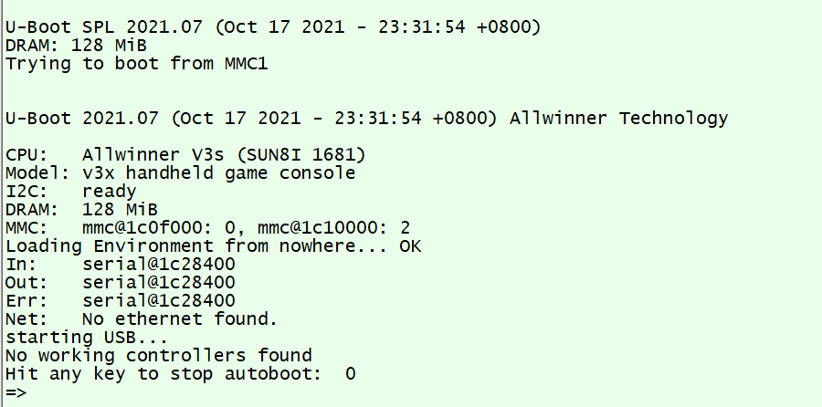

将uboot,kernel和文件系统烧录到sd卡,参照论坛上的方法:
    1) 删除TF卡所有分区
    3) 建立第一个分区,大小32M(可以随意填写), 格式FAT16, 把zImage, sun8i-v3s-licheepi-zero-dock.dtb拷贝到 这个分区
下一步准备调试下网口和屏幕,困了,睡觉了。。。
启动log如下:
=> bootm 0x41000000 - 41800000
## Booting kernel from Legacy Image at 41000000 ...
   Image Name:   Linux-5.13.9
   Data Size:    4875264 Bytes = 4.6 MiB
   Load Address: 41000000
   Entry Point:  41000000
   Verifying Checksum ... OK
   Loading Kernel Image
   Loading Device Tree to 42dfa000, end 42dffd26 ... OK
[    0.000000] Linux version 5.13.9 (ymc@LAPTOP-Q3C3C9T3) (arm-linux-gnueabihf-gcc (GCC) 11.0.1 20210310 (experimental) [master revision 5987d8a79cda1069c774e5c302d5597310270026], GNU ld (Linaro_Binutils-2021.03) 2.36.50.20210310) #2 SMP Mon Oct 18 23:02:26 CST 2021
[    0.000000] OF: fdt: Machine model: v3x handheld game console
[    0.000000] cma: Reserved 16 MiB at 0x46c00000
[    0.000000] Zone ranges:
[    0.000000]   Normal   [mem 0x0000000040000000-0x0000000047ffffff]
[    0.000000]   HighMem  empty
[    0.000000]   node   0: [mem 0x0000000040000000-0x0000000047ffffff]
[    0.000000] Initmem setup node 0 [mem 0x0000000040000000-0x0000000047ffffff]
[    0.000000] percpu: Embedded 15 pages/cpu s31500 r8192 d21748 u61440
[    0.000000] Built 1 zonelists, mobility grouping on.  Total pages: 32512
[    0.000000] Kernel command line: console=ttyS1,115200 panic=5 rootwait root=/dev/mmcblk0p2 earlyprintk rw vt.global_cursor_default=0
[    0.000000] Dentry cache hash table entries: 16384 (order: 4, 65536 bytes, linear)
[    0.000000] Inode-cache hash table entries: 8192 (order: 3, 32768 bytes, linear)
[    0.000000] Memory: 101016K/131072K available (7168K kernel code, 849K rwdata, 1972K rodata, 1024K init, 240K bss, 13672K reserved, 16384K cma-reserved, 0K highmem)
[    0.000000] GIC: Using split EOI/Deactivate mode
[    0.000000] random: get_random_bytes called from start_kernel+0x348/0x4f0 with crng_init=0
[    0.000001] sched_clock: 56 bits at 24MHz, resolution 41ns, wraps every 4398046511097ns
[    0.000216] clocksource: timer: mask: 0xffffffff max_cycles: 0xffffffff, max_idle_ns: 79635851949 ns
[    0.000502] Console: colour dummy device 80x30
[    0.000573] Calibrating delay loop (skipped), value calculated using timer frequency.. 48.00 BogoMIPS (lpj=240000)
[    0.000601] pid_max: default: 32768 minimum: 301
[    0.000736] Mount-cache hash table entries: 1024 (order: 0, 4096 bytes, linear)
[    0.000759] Mountpoint-cache hash table entries: 1024 (order: 0, 4096 bytes, linear)
[    0.001559] CPU: Testing write buffer coherency: ok
[    0.001912] /cpus/cpu@0 missing clock-frequency property
[    0.001961] CPU0: thread -1, cpu 0, socket 0, mpidr 80000000
[    0.002664] Setting up static identity map for 0x40100000 - 0x40100060
[    0.002879] rcu: Hierarchical SRCU implementation.
[    0.003364] smp: Bringing up secondary CPUs ...
[    0.003389] smp: Brought up 1 node, 1 CPU
[    0.003404] SMP: Total of 1 processors activated (48.00 BogoMIPS).
[    0.003416] CPU: All CPU(s) started in HYP mode.
[    0.003423] CPU: Virtualization extensions available.
[    0.004010] devtmpfs: initialized
[    0.007386] VFP support v0.3: implementor 41 architecture 2 part 30 variant 7 rev 5
[    0.007692] clocksource: jiffies: mask: 0xffffffff max_cycles: 0xffffffff, max_idle_ns: 19112604462750000 ns
[    0.007735] futex hash table entries: 256 (order: 2, 16384 bytes, linear)
[    0.008562] pinctrl core: initialized pinctrl subsystem
[    0.009780] NET: Registered protocol family 16
[    0.011230] DMA: preallocated 256 KiB pool for atomic coherent allocations
[    0.012358] thermal_sys: Registered thermal governor 'step_wise'
[    0.012607] hw-breakpoint: found 5 (+1 reserved) breakpoint and 4 watchpoint registers.
[    0.012644] hw-breakpoint: maximum watchpoint size is 8 bytes.
[    0.029884] SCSI subsystem initialized
[    0.030670] usbcore: registered new interface driver usbfs
[    0.030739] usbcore: registered new interface driver hub
[    0.030807] usbcore: registered new device driver usb
[    0.031009] mc: Linux media interface: v0.10
[    0.031055] videodev: Linux video capture interface: v2.00
[    0.031183] pps_core: LinuxPPS API ver. 1 registered
[    0.031200] pps_core: Software ver. 5.3.6 - Copyright 2005-2007 Rodolfo Giometti <giometti@linux.it>
[    0.031225] PTP clock support registered
[    0.031827] Advanced Linux Sound Architecture Driver Initialized.
[    0.033026] clocksource: Switched to clocksource arch_sys_counter
[    0.043175] NET: Registered protocol family 2
[    0.043354] IP idents hash table entries: 2048 (order: 2, 16384 bytes, linear)
[    0.043861] tcp_listen_portaddr_hash hash table entries: 512 (order: 0, 6144 bytes, linear)
[    0.043915] TCP established hash table entries: 1024 (order: 0, 4096 bytes, linear)
[    0.043943] TCP bind hash table entries: 1024 (order: 1, 8192 bytes, linear)
[    0.043970] TCP: Hash tables configured (established 1024 bind 1024)
[    0.044100] UDP hash table entries: 256 (order: 1, 8192 bytes, linear)
[    0.044156] UDP-Lite hash table entries: 256 (order: 1, 8192 bytes, linear)
[    0.044387] NET: Registered protocol family 1
[    0.045500] RPC: Registered named UNIX socket transport module.
[    0.045539] RPC: Registered udp transport module.
[    0.045549] RPC: Registered tcp transport module.
[    0.045558] RPC: Registered tcp NFSv4.1 backchannel transport module.
[    0.046999] workingset: timestamp_bits=30 max_order=15 bucket_order=0
[    0.053963] NFS: Registering the id_resolver key type
[    0.054055] Key type id_resolver registered
[    0.054067] Key type id_legacy registered
[    0.054198] Block layer SCSI generic (bsg) driver version 0.4 loaded (major 246)
[    0.054219] io scheduler mq-deadline registered
[    0.054229] io scheduler kyber registered
[    0.059329] sun8i-v3s-pinctrl 1c20800.pinctrl: initialized sunXi PIO driver
[    0.121490] Serial: 8250/16550 driver, 8 ports, IRQ sharing disabled
[    0.123975] sun8i-v3s-pinctrl 1c20800.pinctrl: supply vcc-pg not found, using dummy regulator
[    0.125075] printk: console [ttyS1] disabled
[    0.145376] 1c28400.serial: ttyS1 at MMIO 0x1c28400 (irq = 43, base_baud = 1500000) is a U6_16550A
[    0.763542] printk: console [ttyS1] enabled
[    0.772079] sun8i-v3s-pinctrl 1c20800.pinctrl: supply vcc-pc not found, using dummy regulator
[    0.781078] sun6i-spi 1c68000.spi: Failed to request TX DMA channel
[    0.787421] sun6i-spi 1c68000.spi: Failed to request RX DMA channel
[    0.795185] libphy: Fixed MDIO Bus: probed
[    0.800543] dwmac-sun8i 1c30000.ethernet: IRQ eth_wake_irq not found
[    0.807003] dwmac-sun8i 1c30000.ethernet: IRQ eth_lpi not found
[    0.813041] dwmac-sun8i 1c30000.ethernet: No regulator found
[    0.818788] dwmac-sun8i 1c30000.ethernet: PTP uses main clock
[    0.824991] dwmac-sun8i 1c30000.ethernet: No HW DMA feature register supported
[    0.832234] dwmac-sun8i 1c30000.ethernet: RX Checksum Offload Engine supported
[    0.839510] dwmac-sun8i 1c30000.ethernet: COE Type 2
[    0.844494] dwmac-sun8i 1c30000.ethernet: TX Checksum insertion supported
[    0.851280] dwmac-sun8i 1c30000.ethernet: Normal descriptors
[    0.856951] dwmac-sun8i 1c30000.ethernet: Chain mode enabled
[    0.862617] dwmac-sun8i 1c30000.ethernet: device MAC address e2:f1:79:ff:18:86
[    0.870424] libphy: stmmac: probed
[    0.874983] dwmac-sun8i 1c30000.ethernet: Found internal PHY node
[    0.881548] libphy: mdio_mux: probed
[    0.885256] dwmac-sun8i 1c30000.ethernet: Switch mux to internal PHY
[    0.891650] dwmac-sun8i 1c30000.ethernet: Powering internal PHY
[    0.899379] libphy: mdio_mux: probed
[    0.903429] ehci_hcd: USB 2.0 'Enhanced' Host Controller (EHCI) Driver
[    0.909967] ehci-platform: EHCI generic platform driver
[    0.915378] ohci_hcd: USB 1.1 'Open' Host Controller (OHCI) Driver
[    0.921601] ohci-platform: OHCI generic platform driver
[    0.927498] usb_phy_generic usb_phy_generic.0.auto: supply vcc not found, using dummy regulator
[    0.937562] musb-hdrc musb-hdrc.1.auto: MUSB HDRC host driver
[    0.943447] musb-hdrc musb-hdrc.1.auto: new USB bus registered, assigned bus number 1
[    0.952483] hub 1-0:1.0: USB hub found
[    0.956440] hub 1-0:1.0: 1 port detected
[    0.963163] sun6i-rtc 1c20400.rtc: registered as rtc0

#21 Re: 全志 SOC » 用v3x做了个小板,分享一下 » 2021-10-18 23:58:09
简单编了个kernel,版本Linux 5.13.9,可以正常进入Linux。
使用configs下的suxi_deconfig
dts与uboot差不多,都是基于pinecube改的
 * Copyright 2019 Icenowy Zheng <icenowy@aosc.io>
/dts-v1/;
#include "sun8i-v3.dtsi"
	model = "v3x handheld game console";
	compatible = "v3x,v3x-game", "sochip,s3", "allwinner,sun8i-v3";
	aliases {
		serial0 = &uart0;
		serial1 = &uart1;
		serial2 = &uart2;
	chosen {
		stdout-path = "serial1:115200n8";
	reg_vcc5v0: vcc5v0 {
		regulator-name = "vcc5v0";
		regulator-min-microvolt = <5000000>;
		regulator-max-microvolt = <5000000>;

使用buildroot-2021.08进行uboot、kernel和文件系统的构建
uboot的配置:v3x-game_defconfig

#24 全志 SOC » 用v3x做了个小板,分享一下 » 2021-10-18 00:12:52
qianniao29
回复: 23
之前从晕哥那里买了两片v3x,做了个小板,打算搞个掌机玩玩。打样回来焊接了下,编了个uboot烧录sd卡,断断续续调试了几周,终于可以正常启动了。分享下原理图,后续再继续调试。由于本人的水平比较有限,也是业余搞搞,所以做得也比较业余,分享出来仅供大家讨论。
Game_V3x_V1.pdf
