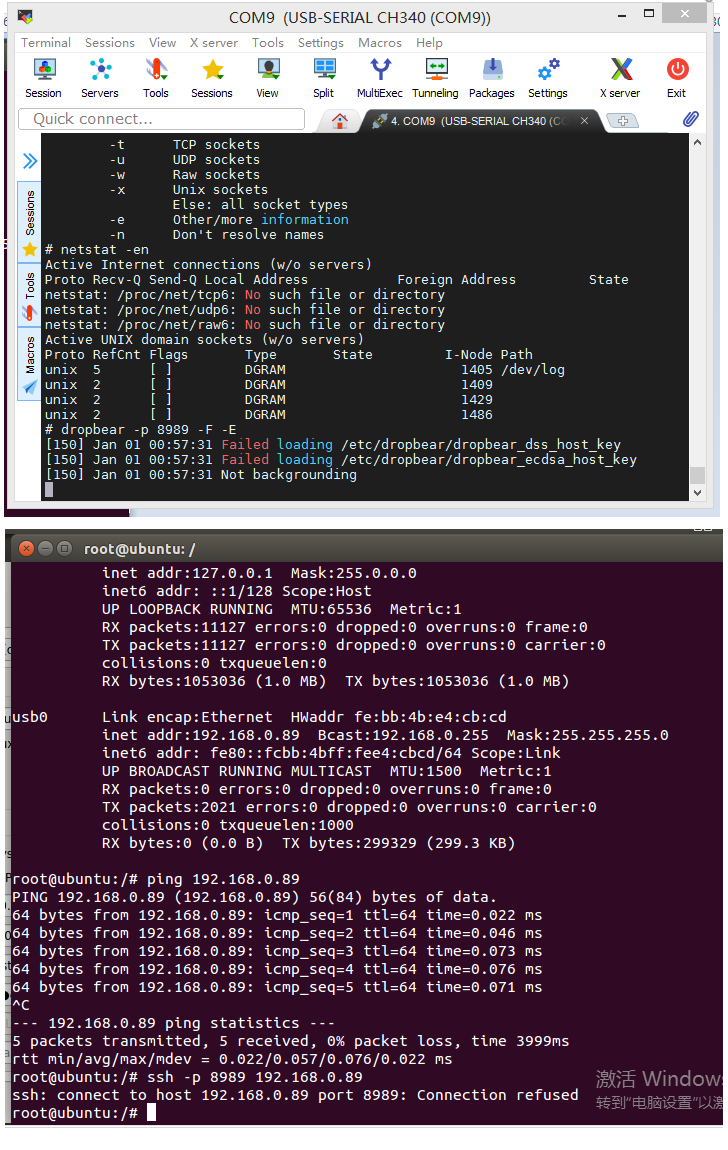

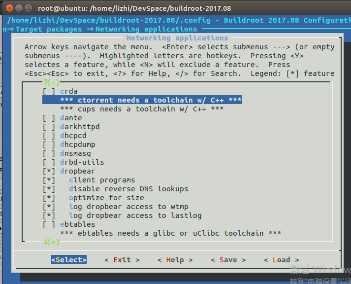

#1 Re: 全志 SOC » 荔枝派开发板上的dropbear服务器,在vmware上的ubuntu连接时提示 Connection refused » 2020-08-04 08:57:43
昨晚终于找到原因了,硬件没有问题,是配置不正确导致的,过段时间出一个完整的指南。

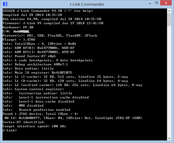

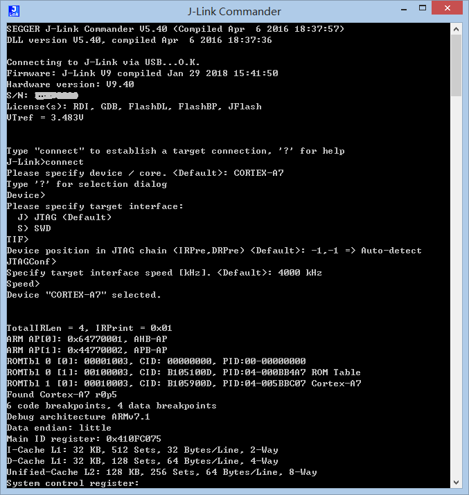

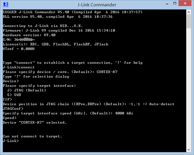

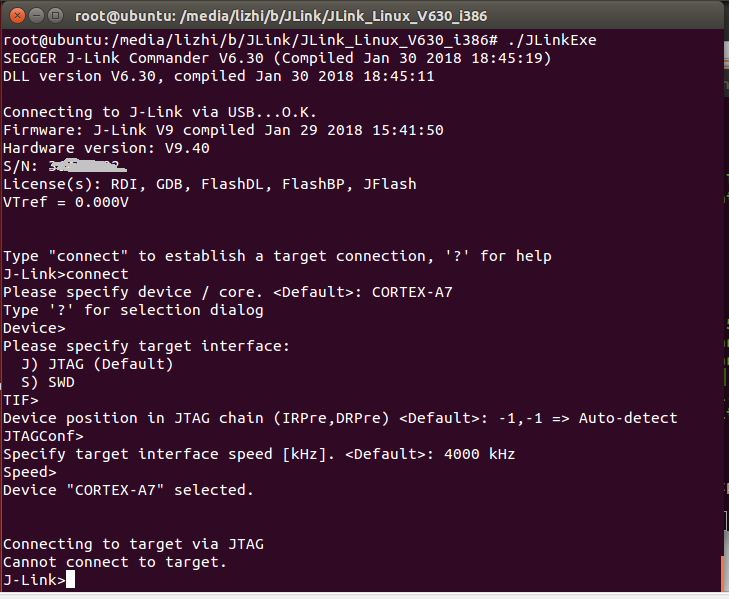

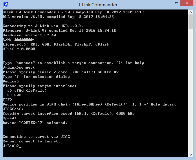

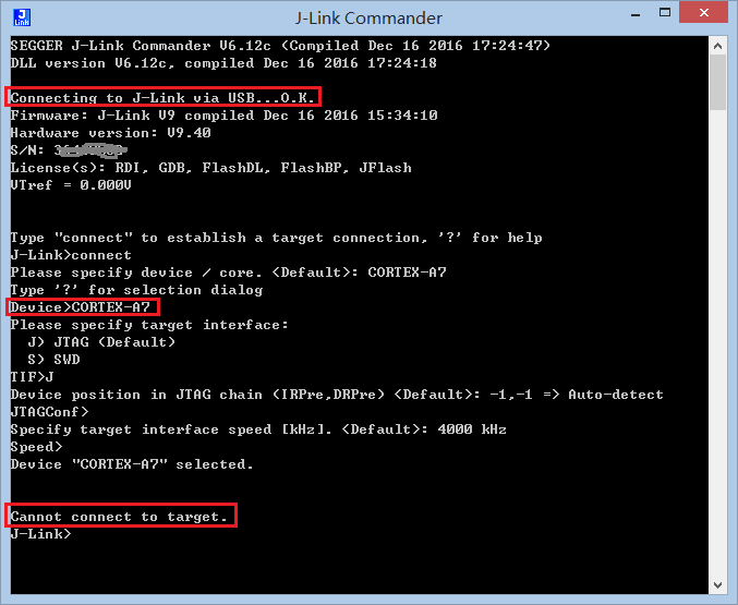

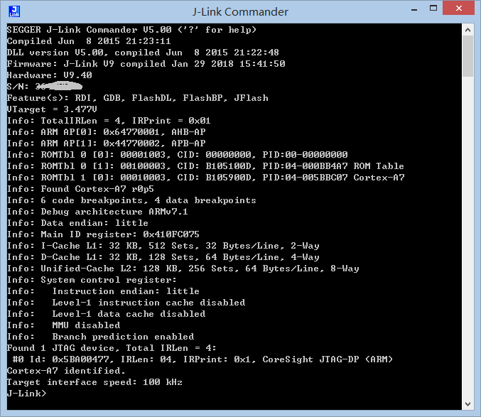

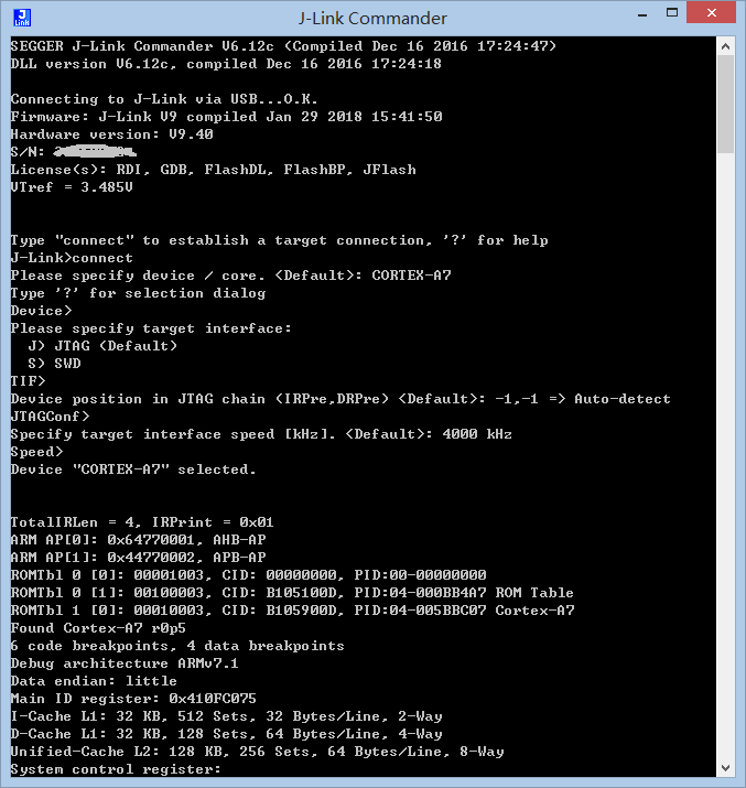

#3 Re: 全志 SOC » J-Link 6.12c接荔枝派Zero,usb可以连接上,但J-Link无法连接荔枝派上的cpu » 2020-08-02 19:46:52
多说一句吧,从J-Link5.4版本以后(我前面测试的几个版本的JLink范围来说),才明确指出了问题所在,细心的话,看5.4版本以后的提示就会发现提示的是VTref电压为0,而之前的提示是VTarget,J-Link硬件9.4版本的1引脚就是VTref,那么J-Link Commander 提示VTref电压为0v,  J-Link用户手册上说VTref用于"测量目标参考电压",其电压由目标板供电,看来手册的学习不可少啊 wink
#4 Re: 全志 SOC » J-Link 6.12c接荔枝派Zero,usb可以连接上,但J-Link无法连接荔枝派上的cpu » 2020-08-02 19:25:00
貌似VTarget没有检测到电压,jlink不玩了。
你给Jlink 1/2两脚3V3 试一试。
[哇酷小二],这位小二哥正解,给jlink的1,2两脚加3.3v电压后,可以正常连接到荔枝派了!谢小二哥。
总结:
硬件连线除了我发帖时给出的四根JLink线外,还需要两根线连到JLink的1,2两引脚,1脚为3.3v,2脚为GND。
#6 Re: 全志 SOC » J-Link 6.12c接荔枝派Zero,usb可以连接上,但J-Link无法连接荔枝派上的cpu » 2020-08-02 12:54:52
whycan Froum里相关的帖子都已经看过了,因为没有找到解决方案才新发表的这个帖子,晕哥有在吗?有什么好的建议吗?
#7 Re: 全志 SOC » J-Link 6.12c接荔枝派Zero,usb可以连接上,但J-Link无法连接荔枝派上的cpu » 2020-08-02 12:50:34
孤星泪 说:
我的连线就是参考晕哥的这个做的,之前也试过再执行connect来连cpu,可是结果一样连接不上,如图

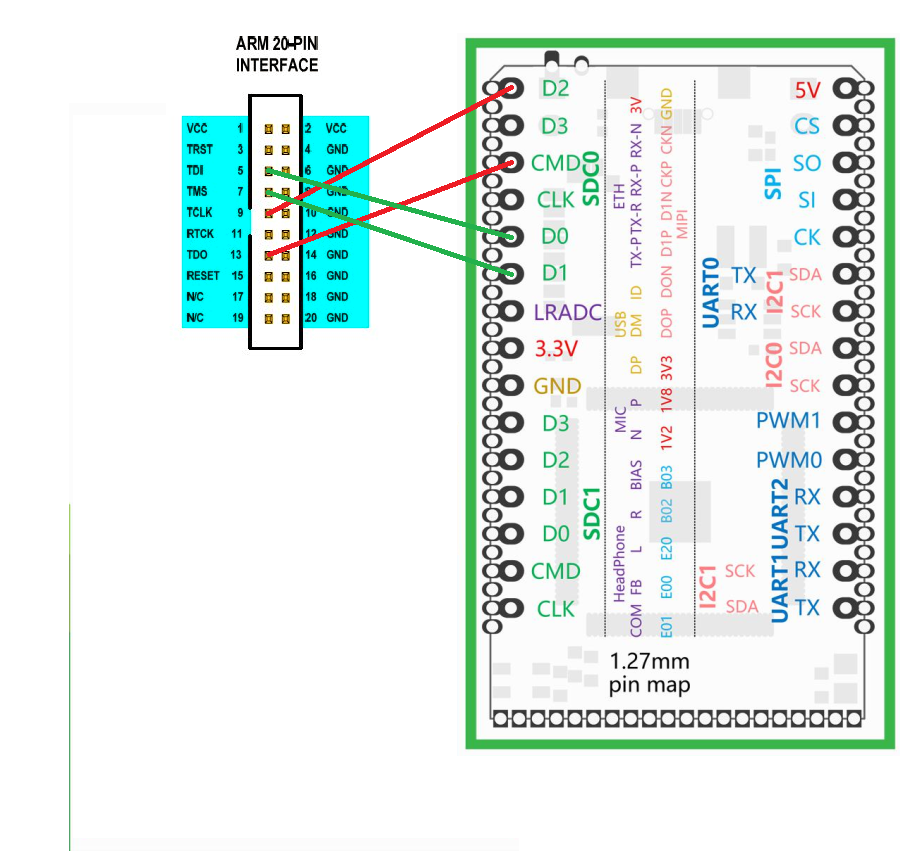

#8 全志 SOC » J-Link 6.12c接荔枝派Zero,usb可以连接上,但J-Link无法连接荔枝派上的cpu » 2020-08-02 11:10:36
Arthur_why
回复: 10
荔枝派zero核心板与J-Link连线
荔枝派zero核心板还接了一路串口到控制台的,主要用来给板子供电,tf卡未插入荔枝派板子

#10 全志 SOC » 荔枝派开发板上的dropbear服务器,在vmware上的ubuntu连接时提示 Connection refused » 2020-07-31 10:05:34
Arthur_why
回复: 9
环境说明

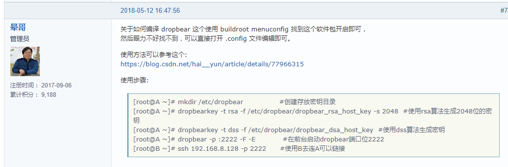

1.buildroot里选上了dropbear, 未选择openssh,如图所示
2.dropbearkey在文件夹/etc/dropbear/下生成了两个key,按照晕哥的回复做的,如图所示
3.usb虚拟网卡正常启动,并连接到虚拟机ubuntu上,其ip设置成与ubuntu同网段,ubuntu可以ping通usb虚拟网卡,dropbear已启动,如图所示
4.执行ssh -v -p 8989 192.168.0.89来登录荔枝派板子时提示 Connection refused
哪里出了问题?

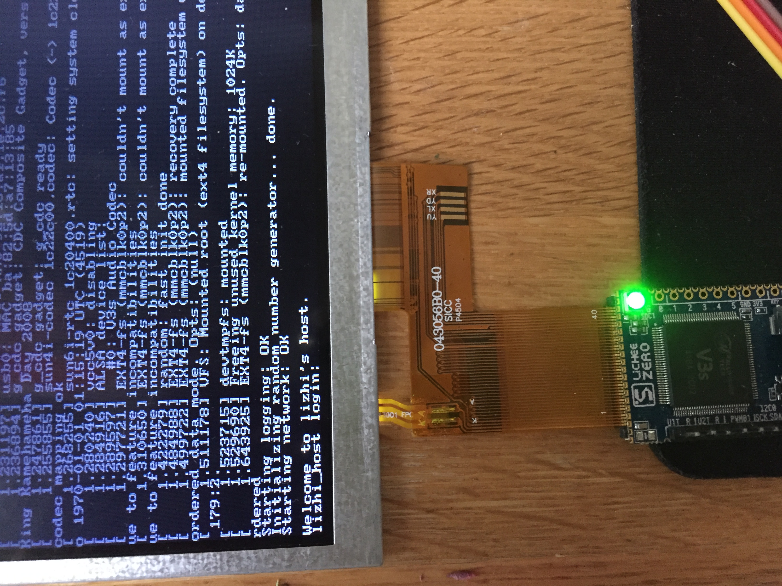

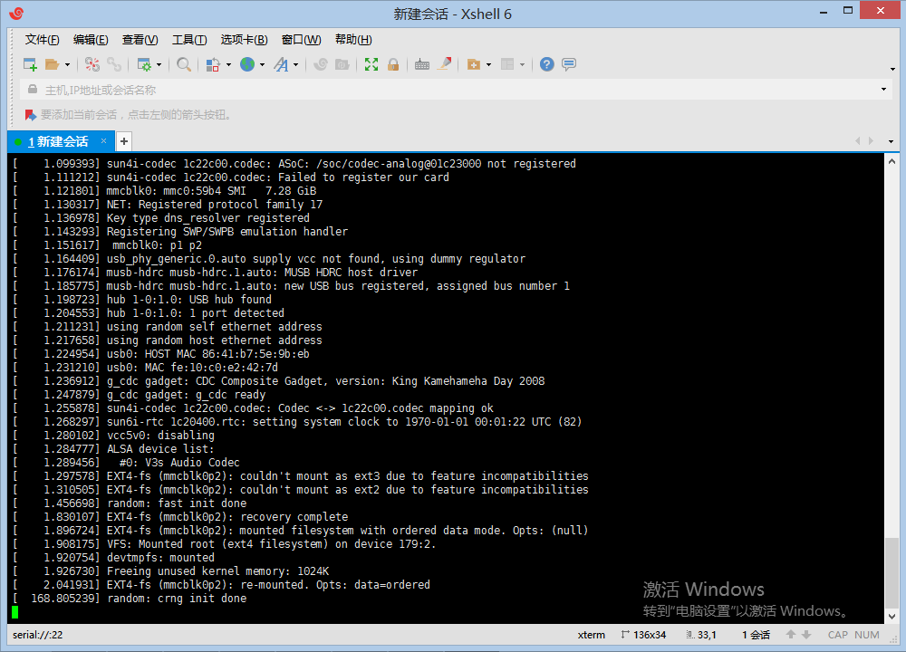

#11 Re: 全志 SOC » 荔枝派开发板控制台输出到LCD屏和PC串口,在进入内核时,电脑上xshell不再有输出,也不响应键盘输入 » 2020-07-17 19:39:34
刚刚做了另一个实验,将bootargs中设置保持为第一种设置(console=ttyS0 console=tty0两项都有),之后修改buildroot中menu/System Configuration/Run a getty (login prompt) after boot/TTY Port由原来的console调整为ttyS0, Baudrate由原来的keep kernel default调整为115200
这样修改后,LCD屏可以输出启动日志到Starting network: OK,过一分钟后除了random: crng init done外再无其他任何输出,
之后电脑上的xshell可以正常登录荔枝派上的linux,工作正常。
由上述实验现象,是否可以得出这样的结论:
在linux内核运行起来之后,只可以有一个控制台存在?不能同时存在串口输出的console和LCD输出的console?

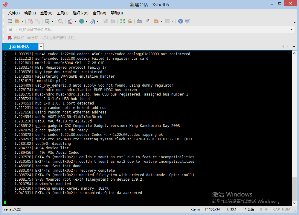

#12 全志 SOC » 荔枝派开发板控制台输出到LCD屏和PC串口,在进入内核时,电脑上xshell不再有输出,也不响应键盘输入 » 2020-07-17 14:59:26
Arthur_why
回复: 4
  • 实验前准备
    1.烧录好sd卡
    2.准备一个usb to ttl
    3.接好四根线,vcc,gnd, tx,rx
    4.电脑上下载安装xshell
  • 操作步骤:
  • 一、接好串口,重新给荔枝派上电,xshell上的控制台卡在如图所示位置
  • 二、过一分钟左右,又有一行输出
  • 三、此时与荔枝派直接相连的LCD屏上有同样输出,但其输出的信息已经很明显到了内核,欢迎信息和登录信息已经输出,如图所示
  • 我的bootargs配置是:
    console=ttyS0,115200 panic=5 console=tty0 rootwait root=/dev/mmcblk0p2 earlyprintk rw  vt.global_cursor_default=0
  • 当把consoe=tty0删除后,电脑上的xshell工作正常,可以正常登录荔枝派上的linux,但是这样的话LCD屏上只显示一个linux企鹅logo和一行版本后全屏黑屏,屏的背光是开着的,我在电脑xshell上登录linux后,执行命令cat /dev/urandom > /dev/fb0后,LCD屏可以变成雪花状,说明屏是正常的,只是无任何Linux内核的信息输出,请问一下大老们,遇到过类似问题吗?
