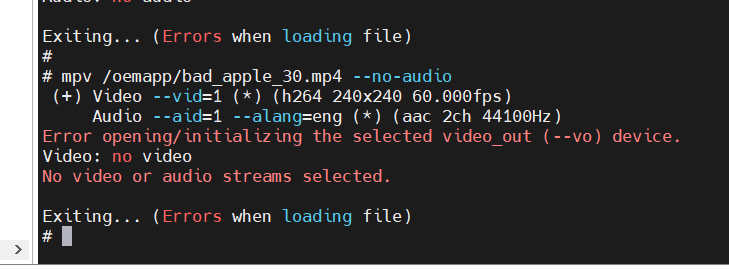

#3 全志 SOC » v3s中用MPV工具播放视频返回失败 » 2022-03-17 22:58:52
hong9424
回复: 2
有人用过MPV吗,提示报错这个打开失败找不到video

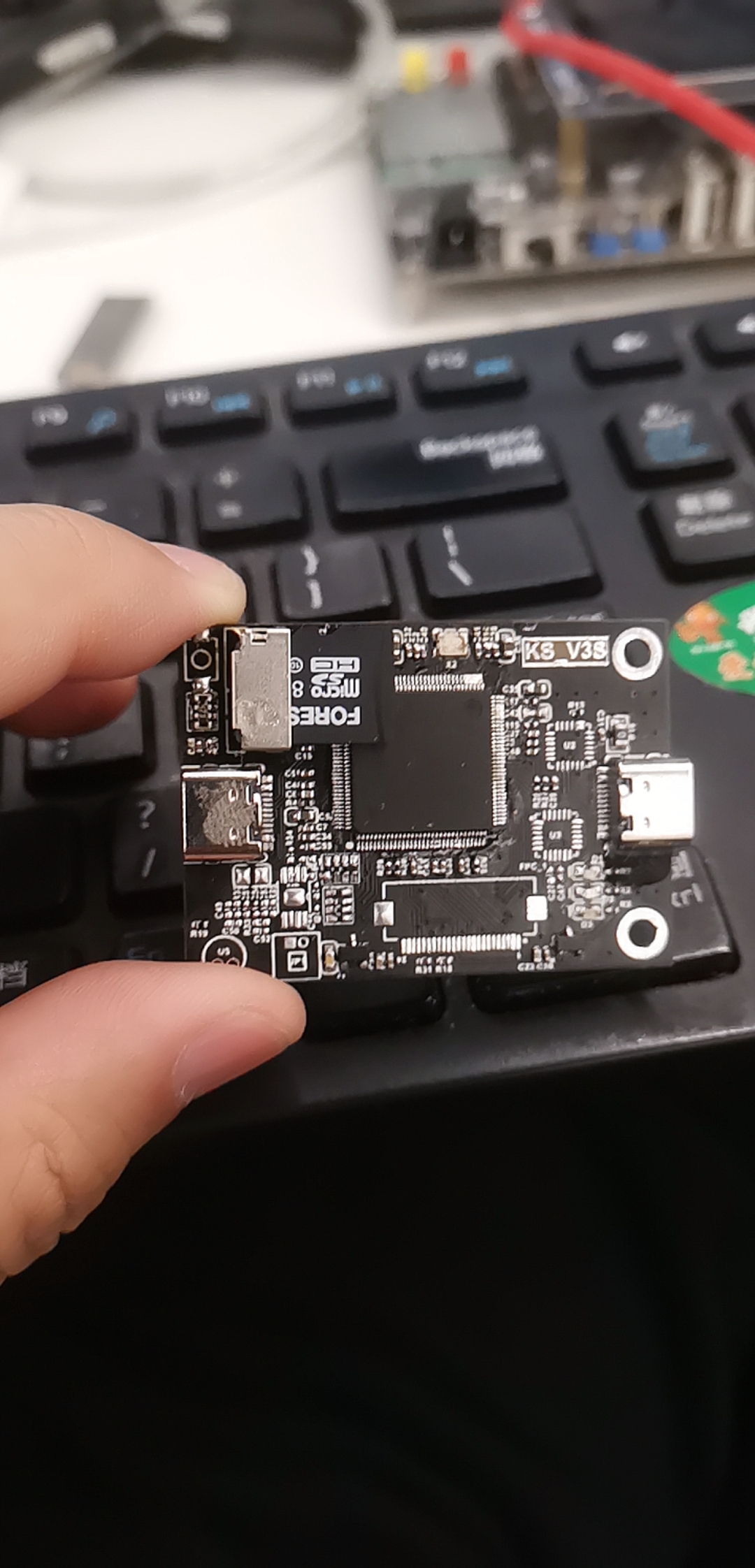

#5 全志 SOC » 全志V3S开机不启动 » 2022-03-09 17:21:39
hong9424
回复: 3
在我们论坛上找的一个开源的焊接之后上电测试发现串口没反应,SD卡的启动方式,现在怀疑可能是启动boot脚导致,查询文档
系统启动方式分如下:
1.1 SPI NOR FLASH
1.2 SPI NAND Flash
1.3 SD卡
1.4 USB
2, 有32KB ROM(存放code)   SPI0和SDC0控制器负责启动
3,external boot 选择引脚用来设置USB boot  这个引脚内部50K电阻弱上拉,开机后系统确认引脚状态,如果被拉低,就选择USB启动
external boot这个脚文档里却找不到,请问这个脚是哪个IO口。并且想知道一般这种问题排查思路和流程是什么,感谢各位大哥
KS_V3S.pdf
