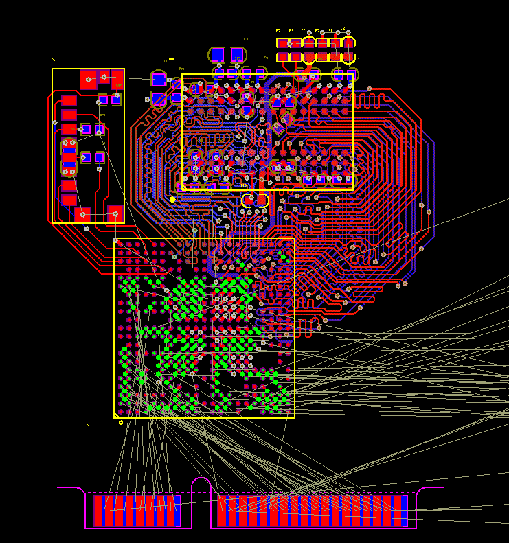

#3 Re: 全志 SOC » DIY一个全志H3的核心板,开贴记录一下 » 2020-07-30 00:09:04
冷月烟 说:
https://whycan.cn/files/members/4706/H3PCBDDR.png
咕咕咕了太久,这周末拉完了DDR部分,数据部分组内严格等长,地址线<200mil等长。
线宽4.7mil,按嘉立创2313结构是阻抗55R。
吐槽一下,嘉立创只能做0.2/0.45mm的孔,再加上有一条要求是线到焊盘要有5mil的间隔。导致H3根本扇出不了,只能把过孔偏向焊盘。
有没有大佬清楚嘉立创真正的极限参数是多少,有人说过孔能到0.2/0.4mm不过要加钱【吐血】。
线到焊盘5mil那个可以不用管,不需要加钱(也设置为3.5就行,所有线距规则都是3.5)。我做过好几次STM32 BGA176  0.65mm pitch的,就是常规工艺不加钱。但是EMMC是0.5mm pitch的,想要不加钱得去掉几个NC的焊盘
