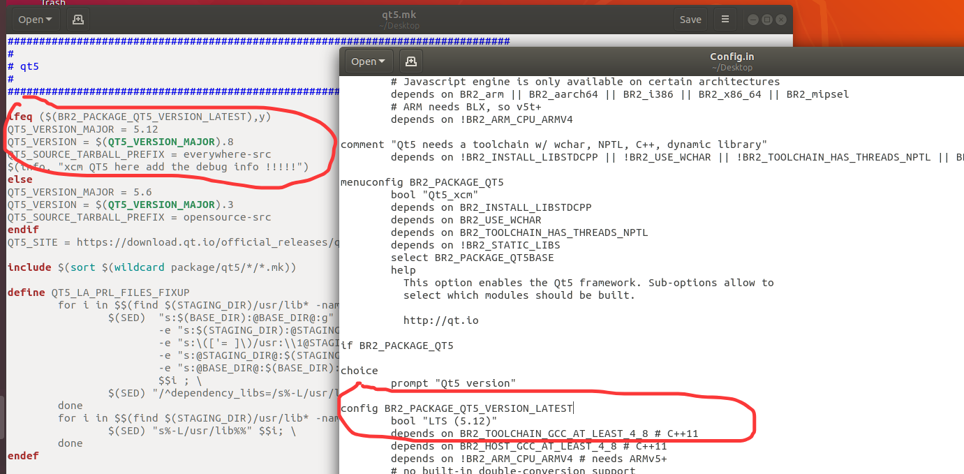

出厂的SDK,QT版本默认有2个,一个5.11.3,一个5.6,现在我想换成5.12.9,修改了/buildroot/buildroot-201902/package/qt5目录下的Config.in和qt.mk文件,修改如图所示
然后menuconfig进入配置界面,选择5.12.9以后保存后,不管是执行buildroot_saveconfig保存配置和编译命令,都会提示如下错误:
make: Entering directory '/home/tronlong/T113/tina5.0_v1.0/buildroot/buildroot-201902'
package/qt5/qt53d/qt53d.mk:57: *** Package 'qt53d' defined a second time in 'package/qt5/qt53d/'; previous definition was in 'package/qt5/qt53d/'.  Stop.
请教各位大佬,这个错误怎么解决。
另外tina5.0修改buildroot的QT版本步骤,怎么实现?我上面的操作是否正确

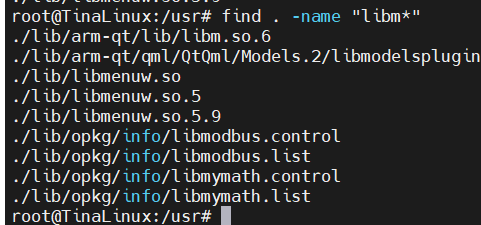

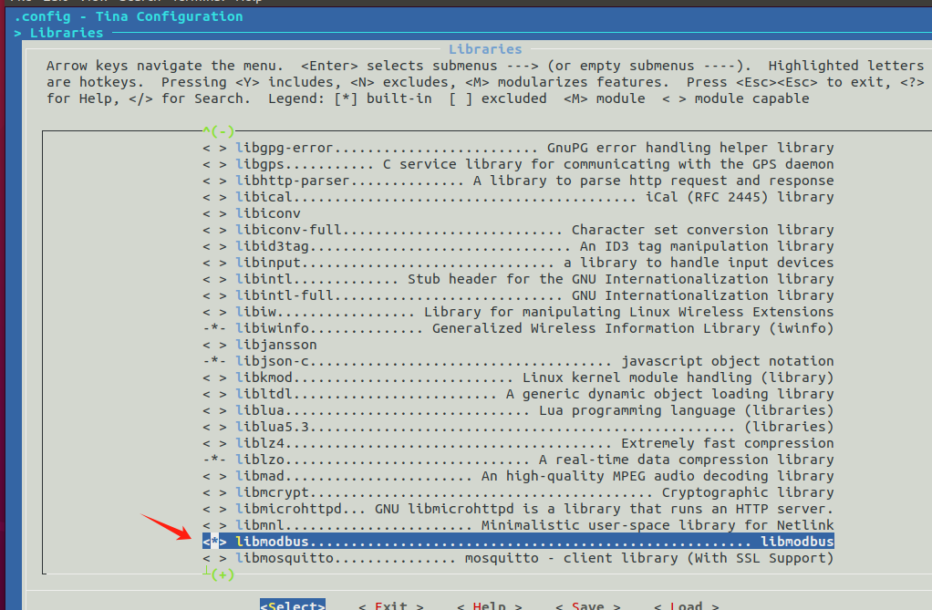

#7 全志 SOC » T113在Tina系统下,加入自带的第三方库,但烧录后找不到对应的动态库 » 2025-06-18 16:42:38
a06041114
回复: 2
我选择系统自带的modbus库,但编译烧录后,在开发板目录下找不到对应的libmodbus.so文件,用find命令查找,只在usr/lib/opkg/info目录下看到libmodbus.control和libmodbus.list文件

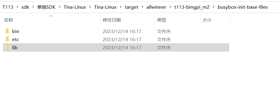

#14 全志 SOC » T113-S3如何将自己制作的动态库打包进镜像里的usr/lib目录下 » 2024-03-26 11:18:22
a06041114
回复: 8
如题所示,就是自己制作了一个动态库.so,比如libxxx.so,想把它打包进系统镜像,然后烧录后是在usr/lib目录下,现在是放到其他位置,可以打包进镜像里。
做的尝试如下,都失败
尝试一、
在sdk目录下,Tina-Linux\Tina-Linux\target\allwinner\t113-bingpi_m2\busybox-init-base-files(其中t113-bingpi_m2为目标板)
下面只有3个文件
我在里面新建usr/lib,然后把libxxx.so放进去,打包生成再烧录,没看到对应的动态库
尝试二、
在上面的Tina-Linux\Tina-Linux\target\allwinner\t113-bingpi_m2\busybox-init-base-files
进入lib目录,我把.so放在当前目录下,打包烧录后,在 lib目录下没看到自己制作的动态库,失败

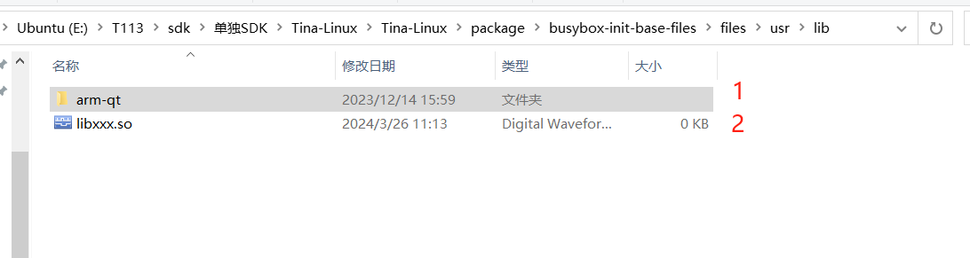

尝试三 、
如下目录,也就是SDK的package,
Tina-Linux\Tina-Linux\package\busybox-init-base-files\files\usr\lib
分别放到当前目录        和子目录arm_qt\lib文件下
前者失败,后者能在开发板的usr\lib\arm-qt\lib下,能找到自己的动态库
